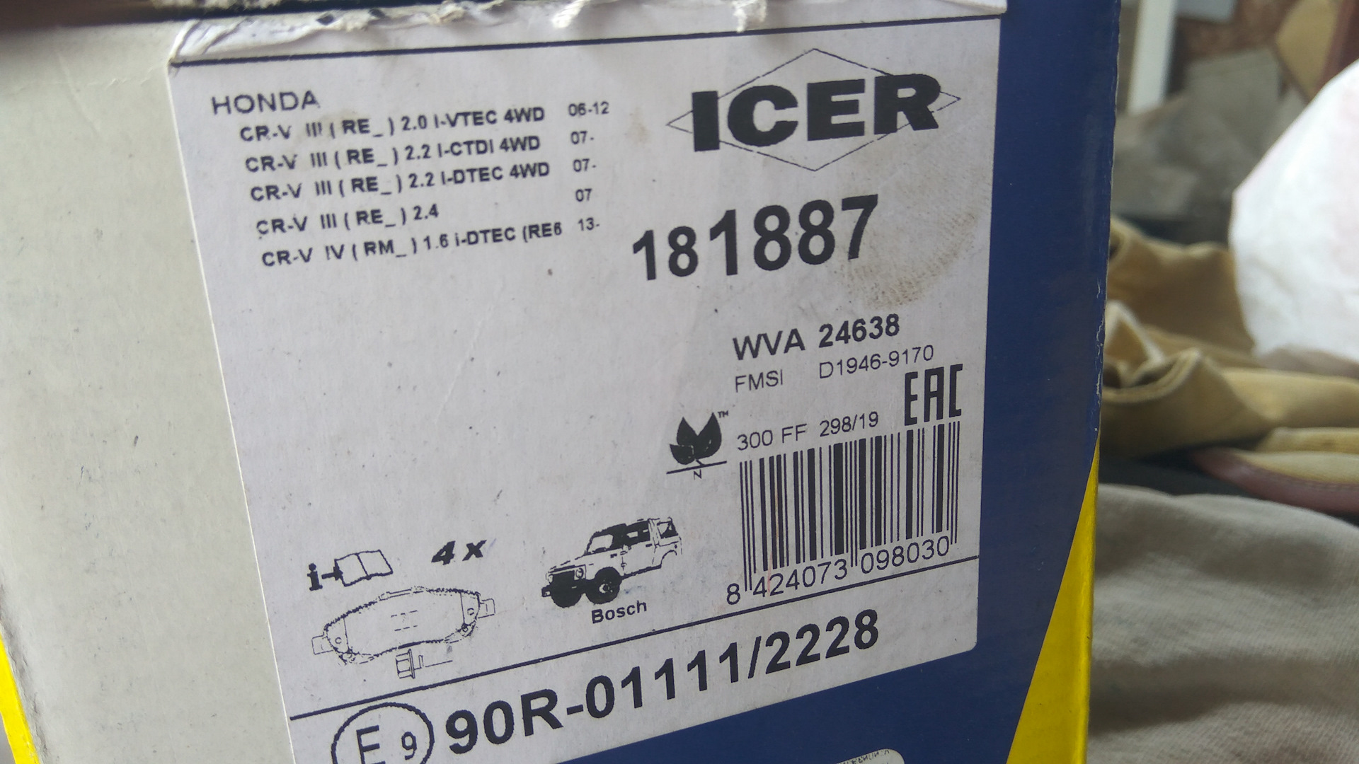

Начало в один прекрасный момент бить в руль и педаль при торможении… Варианта 2 — точить или покупать новые тормозные диски. Искал среди бюджетных.
В итоге:
Тормозные диски — LYNX BN-1039
Колодки — ICER 181887
Сфоткать процесс замены поподробнее забыл…
Понравилось, что у дисков центральная часть и ободок покрашены. А колодок даже есть скотч, прямо как на родных))
Замена стандартна, единственное где-то посеял приблуду для утапливания поршня, пришлось монтировкой через проставку в виде старых колодок топить.
Прокатился немного по городу, биение как бабки отшептали. Будем прикатывать и наблюдать.
Всем добра и не болеть ))

Здравствуйте. Скажите, как тормозные колодки, не разочаровались?
Колодки скрипеть начали как падла)) Я сейчас открыл для себя miles керамические. Не пылят, не скрипят и тормозят норм

Привет ну по прошествии времени как себя колодки показали брать можно? Тормоза не ватные? Как в сравнении с galfer?
Норм. Тормозит четко, биения нет, износ небольшой. Краска черная ещё не облезла)

Так скотч есть или как?
Есть, все норм, липнет)
