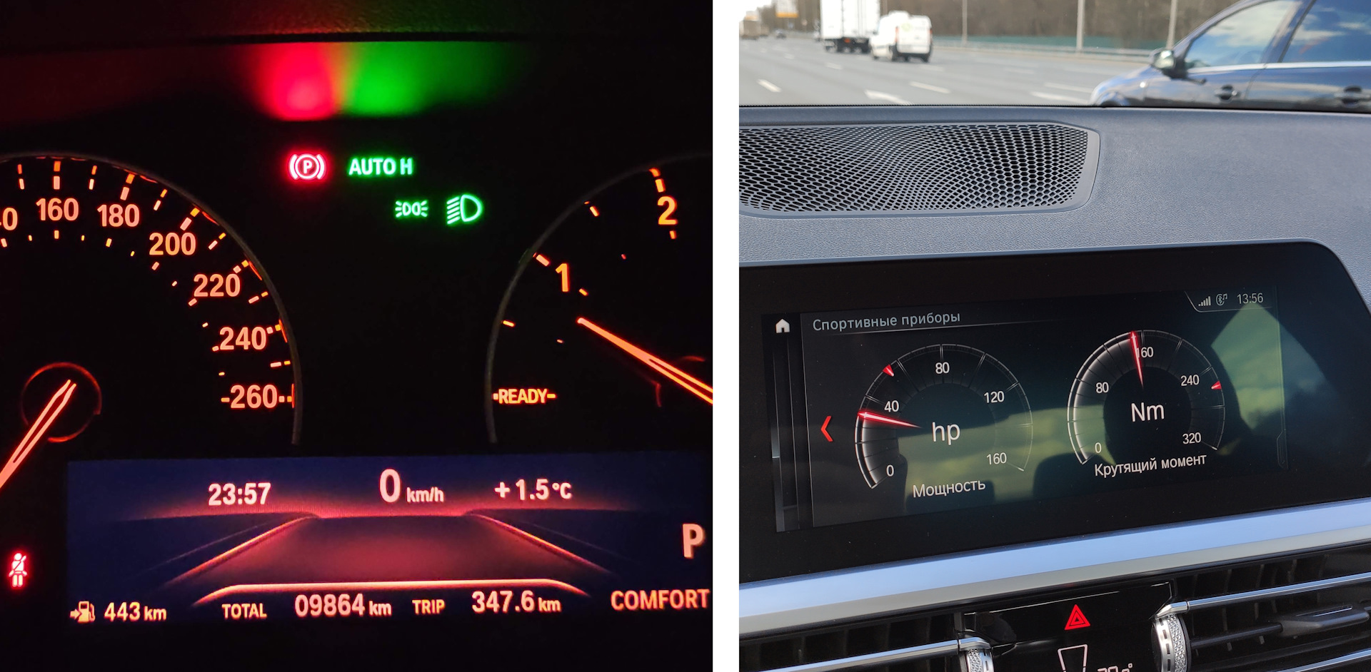

1. Спортприборы в М стиле (просто меняется цветовая гамма с оранжевой на красную)
2. Цифовой спидометр на приборной панели — оказывается удобнейшая вещь

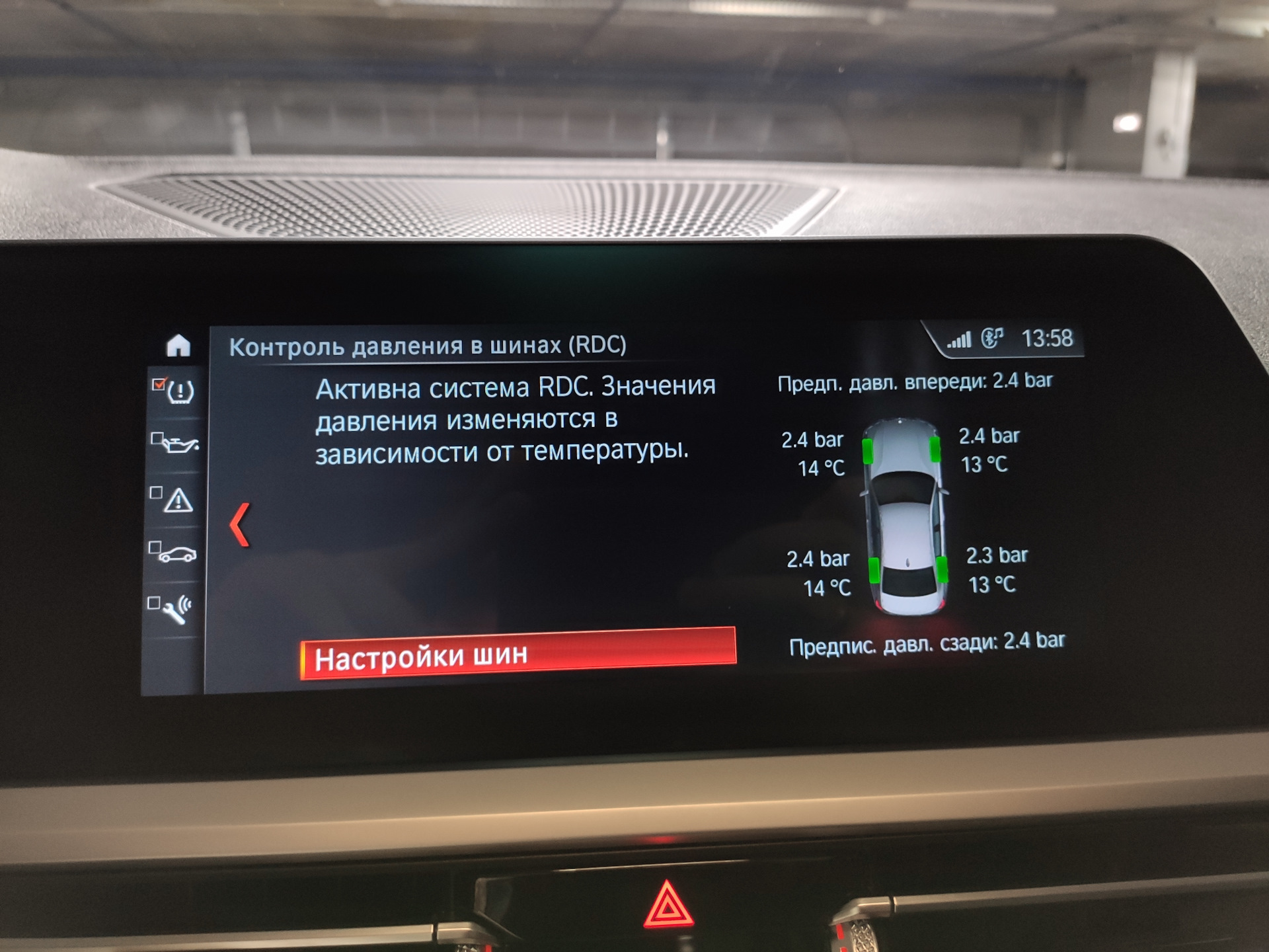

3. Чтобы помимо давления, показывалась и температура в шинах

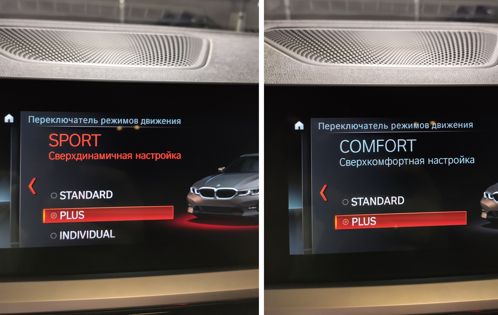

1. Добавил режимы Sport Plus и Comfort Plus (про комфорт плюс напишу немного ниже)

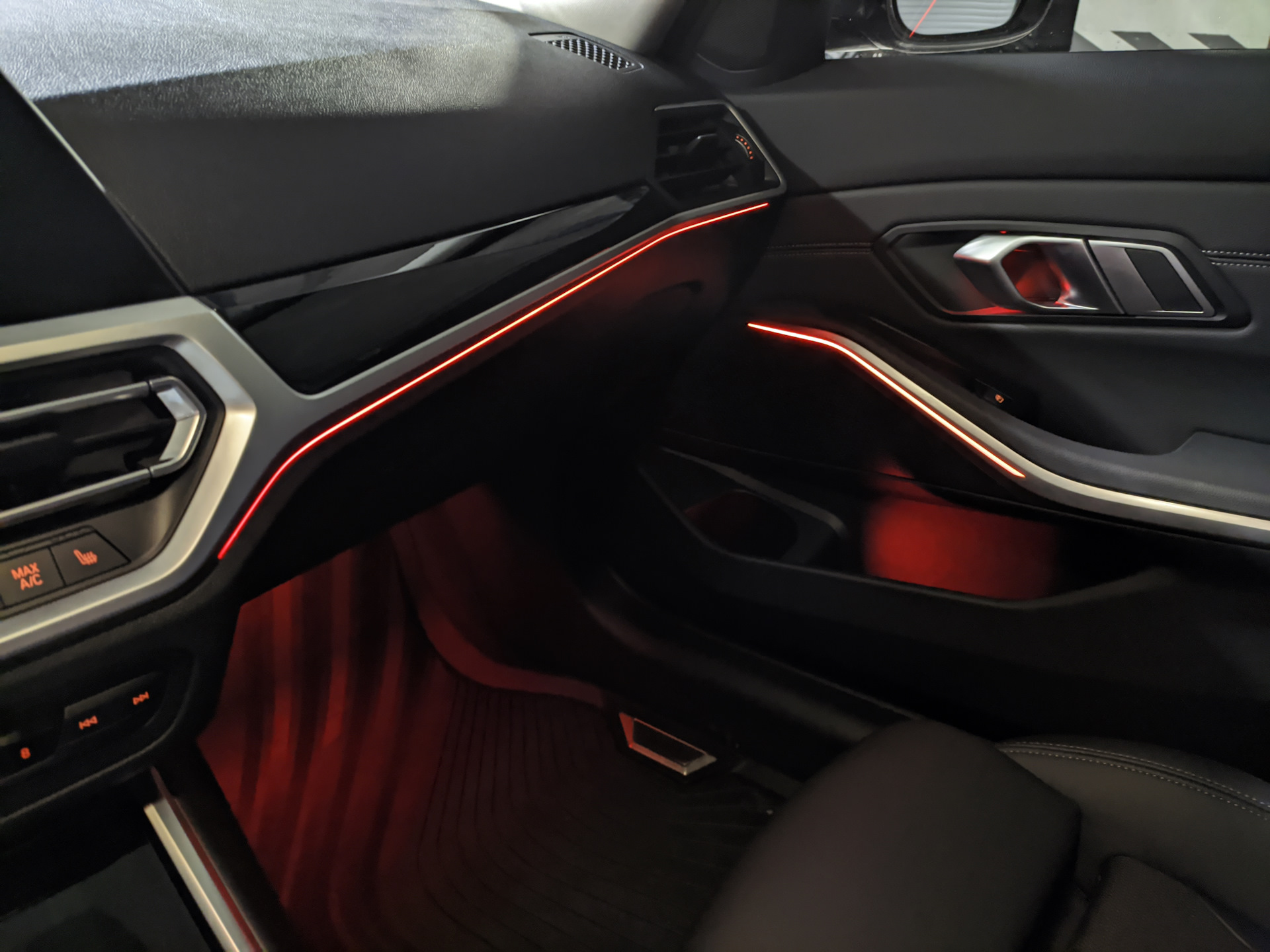

6. Добавил красный цвет фоновой подсветки (но он мне как-то не зашел, янтарный — форева)

Про комфорт плюс несколько слов — у меня нет адаптивной подвески, по этому единственное как я понял на что он должен влиять, так это на толчок при трогании с автохолдом. И да действительно, в этом режиме машина выключает тормоза очень мягко, почти неощутимо, но оказывается еще и меняется работа связки двигателя/КПП.
Во-первых почему-то машина дольше держит не переключаясь передачи, даже при очень неспешной езде, возможно для наиболее мягких переключений.
Во-вторых меняется реакция на нажатие педали газа — она становится нелинейной и очень странной. от 0% до 40% вроде всё как обычно, но немного более ватно. Далее от 40% до 70% вообще ничего не происходит. Как будто теряется связь между педалью и двигателем (смотрите видео). Потом после 70% резкий пинок и подхват, как при кикдауне.
В общем бред какой-то, это очень странно, не интуитивно, а главное, что ездить так, кроме как в режиме пенсионера, невозможно. У меня у одного так?
