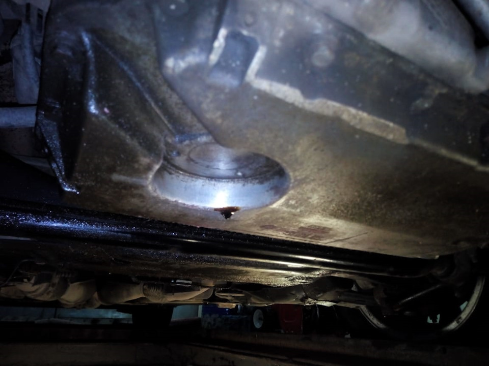

Доброго времени суток. Давненько ничего не писал, так и не было на это причины))). После замены маслосъемных колпачков, Дюша. была передана в эксплуатацию дочке с зятем, успела съездить в Москву, а в остальном использовалась исключительно для езды по городу. Не было печали, как у младшего брата на VW оборвало ГРМ и он остался без колес, пришлось срочно выручать и передать Дюшу в его надежные руки. Ничего не предвещало беды, но в один из вечеров, а я был за 1000 км в командировке, звонок от братишки с вопросом ни текло ли у меня чего-либо снизу и если нет, то что это могло быть в объеме примерно со стакан? Конкретное место утечки неизвестно, поскольку снизу установлен пластиковый пыльник (защита). Ничего кроме разрыва уплотнительного колечка на маслорадиаторе мне в голову не пришло. Контрольная лампа масла не светилась, движок работал ровно, уровень чуть ниже среднего… Поскольку на улице была зима встал вопрос где разбирать? Снежно, холодно и темно)). В общем договорились с теплым местом, загнали на яму и сняв пыльник обнаружилась течь с поддона двигателя в районе выштамповки под датчик уровня масла. На моей модификации сам датчик отсутствует. Вот тут на фото как раз видна капелька масла:

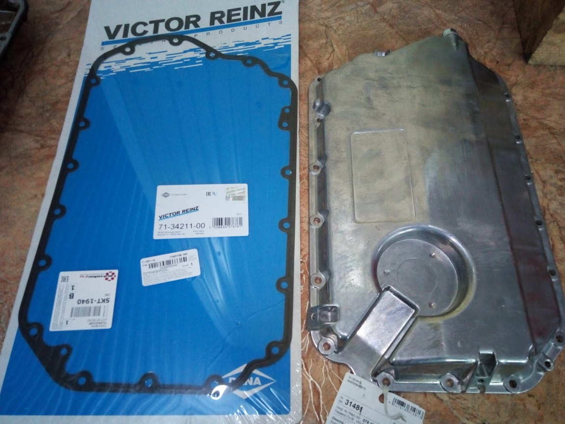

Слив масло и сняв поддон обнаружилась трещина…по всей видимости от старости… За все время эксплуатации, а это почти 9 лет, я ни разу не бил Дюшу поддоном о твердые предметы, пыльник стоял новый, однако снаружи явно виднелся след шарканья по асфальту, видимо от предшествующего собственника. Сначала думали просто заварить, но при внимательном осмотре изнутри весь поддон был усеян паутинкой трещин…пока конечно не сквозных. Дабы не разбирать дважды и потом по-новой менять масло, было принято решение купить новый поддон. Выбор пал на Febi 31481, качество приемлемое, цена вопроса 2 тыс руб. Опять же при разборе на поддоне стояла металлическая прокладка, хотя с 1999 года их уже ставили на герметик. Решили не изменять конструкцию и купили еще и прокладку Reinz 71-34211-00 за 500 руб. Понятное дело был взят новый фильтр Mann и масло Neste 5W40, кстати на этом масле Дюша ездит с 2012 года.

Фото нового и старого поддона в сравнении, абсолютно идентичны.

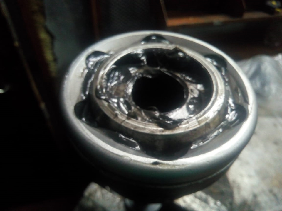

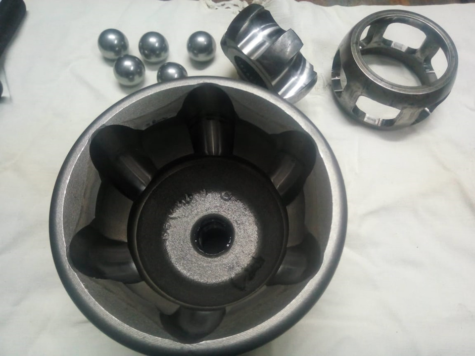

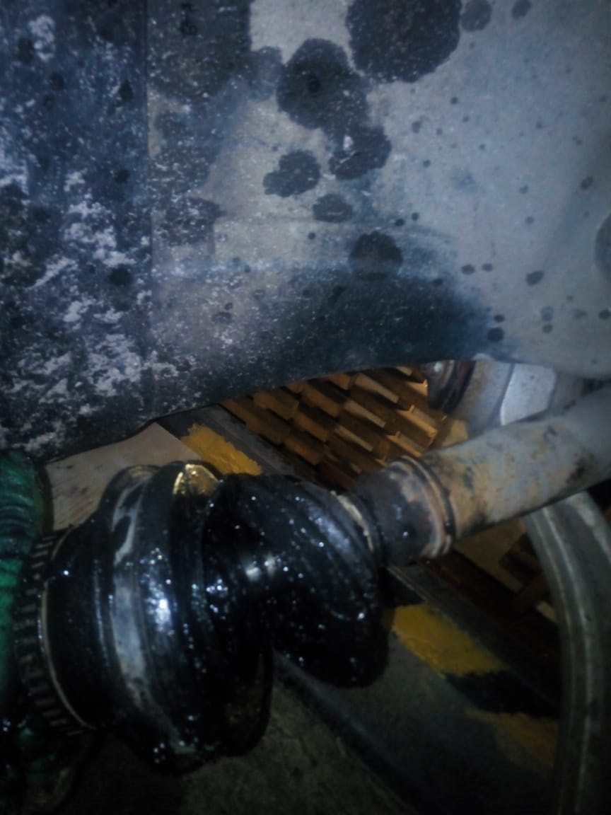

Параллельно работам по замене поддона и масла, был обнаружен порванный пыльник одного из наружных шрусов. Соответственно он был заменен, с разбором, чисткой и промывкой шруса, на новый из набора Löbro, был в загашнике.
Видим картину
Снимаем, разбираем, чистим, моем, набиваем новой смазкой и ставим на место
