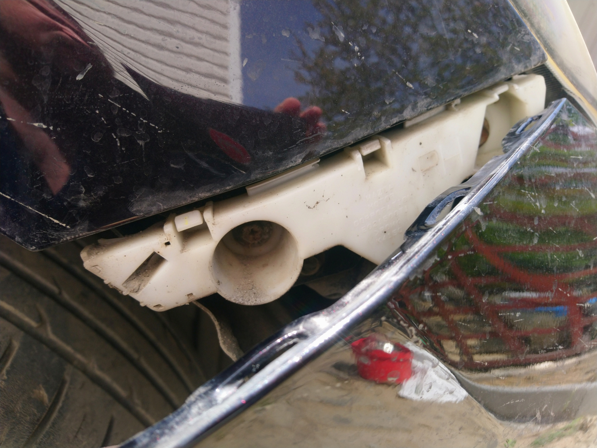

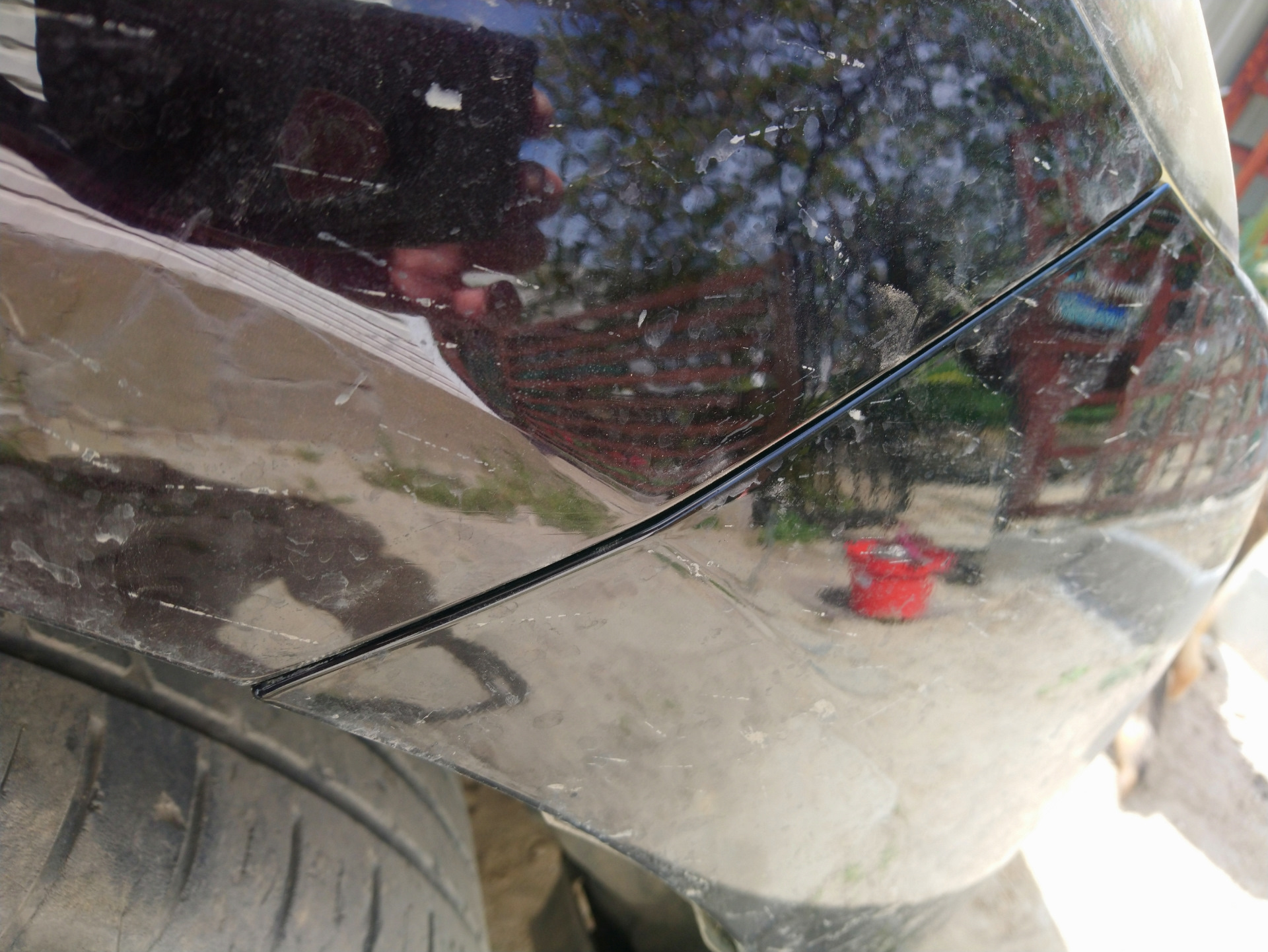

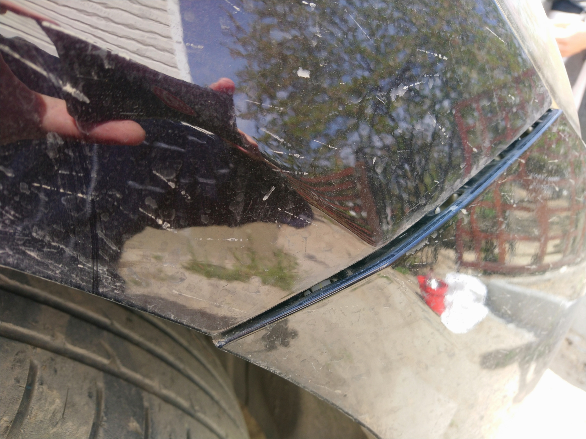

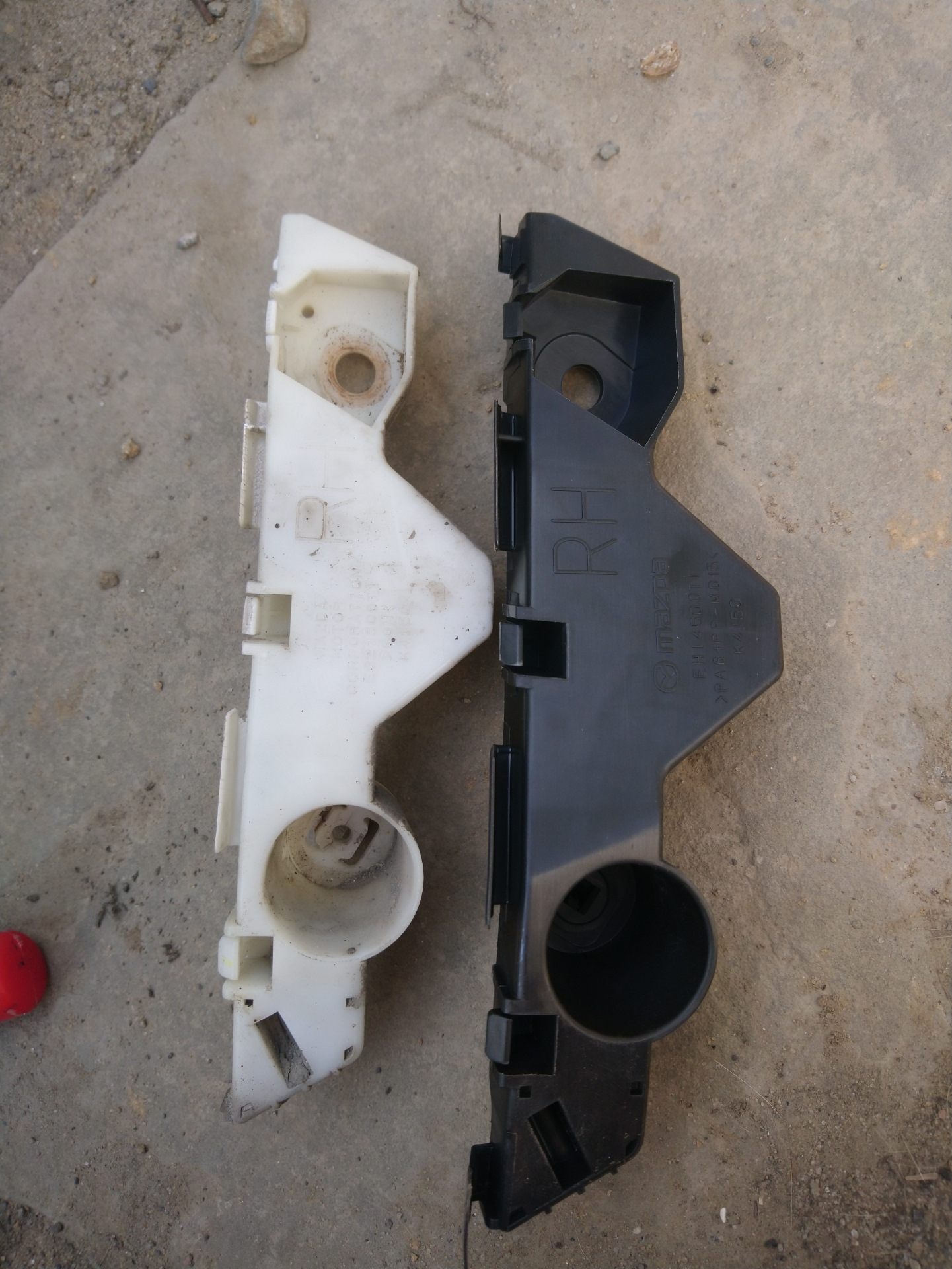

Мой Маздолет предыдущим хозяином явно тыкался куда то носом. Несильно, но тыкался — бампер на креплениях со стороны крыльев чуть оттопырился. Была вероятность, что это сам бампер повело, но решил попробовать для начала поменять крепления. И, о чудо, все встало на свои места! Обратите внимание — новые крепления чуть больше и лучше "хватаются за бампер".

Смысла нет я купил новое крепление все осталось так же, нужно поднимать за счёт наполнителя бампера
Ок, спасибо
Только от подкрылка?
Да
Бампер весь снимали?
Не, понадобилось лишь приопустить
А правого есть артикул?
EH14-50-0T1A правый
EH14-50-0U1D левый

А номер детальки есть?!
Увы, выкинул упаковку уже. При заказе просто говорил — правое боковое крепление переднего бампера и мне по каталогу очень быстро пробили
BATE5
EH14500U1D
Номерок, передний левый, менял тоже.
Спасибо, как раз левый не держит
