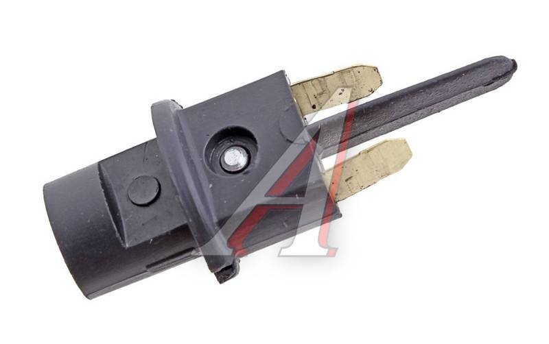

Проще чем кажется) лампу 21вт заменил на 5вт, тем самым лишив себя туманки, а на штекере фары коротким проводком замкнул контакты габаритов и зптф.
Так птф он же на стороне габарита
Стоп, точно) с ланосом попутал, давно это было) В семёрке пришлось сверлить плату и отражатель, использовал патроны ламп повторителей поворота.
