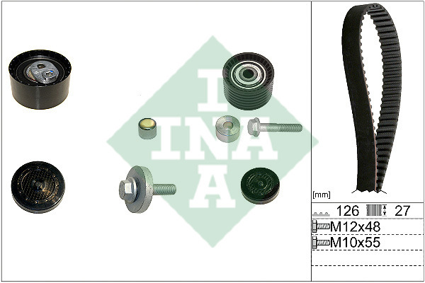

Прошло более 4-х лет с момента покупки авто, пройдено более 56000км, решил пора бы уже заменить комплект ГРМ. Каталожные Ниссановские, от Террано, но как говорится — это те же яйца, вид в профиль. Комплет ГРМ 1680600Q2E комплект включает в себя: ролик натяжной, ролик паразитный, ремень ГРМ, болт ролика паразитного, болт шкива КВ, гайка для ролика натяжителя и дистанционные втулки. Ко всему к этому заглушки РВ побольше диаметром 1104800QAA и 1104800QAC поменьше диаметром. В комплект ГРМ не входит шкив КВ 1230300Q2M . но я решил его заменить тоже, осталось выбрать время и поменять.

Судя по номерами написаным на деталях — комплект 1 в 1 такой же как был на 135 л.с.
Т.е. можно брать привычный Gates — K055550xs
Или я не прав?

Если выбирать между оригинальным комплектом и Ина, то какой лучше выбрать? Плюсы, минусы?
Это все оригинальный комплект, ролики ремень болты. Как выглядит комплект INA понятия не имею.
Taite
Цена — решающее значение. качество сопоставимо. Ролики INA везде в Рено лежат …
В таких вопросах как раз качество имеет решающее значение, а цена вторична.
Это ж не стойки стабилизатора!
Так вопрос был что из этих двух вариантов брать. На мой взгляд, они равнозначны.
на многие свои авто ставил комплекты ina или gates. Проблем не было ни разу! Смело покупайте и в путь. Цена ровно в 2 раза меньше. Раз уж на то пошло, надежнее 2 раза чаще менять, чем надеяться что твоя оригинальная коробка не паленая!

Такс, у меня вопрос, подойдёт ли этот комплект на F4R до рестаил, и увеличится ли интервал его замены с 60000 км на 90000?
Подойдет. Но ходить он от этого больше не станет т.к. на дорестайле стоит старая, тяжелая поршневая. А на рестайле стоит облегченная поршневая и вот только поэтому увеличен интервал замены ГРМ на рестайле.

А почему было принято решение заменить шкив КВ?
На халяву и рот корытом. Ну и там же еще и демпфер резиновый стоит, а она с годами усыхается …
Ну тогда это меняет дело, понятно.
EEX102
Да не будет шкиву нихрена за такой пробег, люди по200 тыс. накатывают и шкив не меняют.

У шкива тоже регламент, на Митсубиси РВР менял и не раз. Отрывается.
Ткните носом в сервисную книгу Дастера, где указан интервал замены шкива КВ, а то в упор не вижу!
Читаем здесь. www.renault-club.md/viewtopic.php?f=13&t=998
Все равно странно пишут. Раз в тех.ноте указан интервал, то менять надо обязательно. Однако там-же пишут"надлежит осуществить контроль состояния шкива". Т. е. меняется по состоянию. Кому верить?
