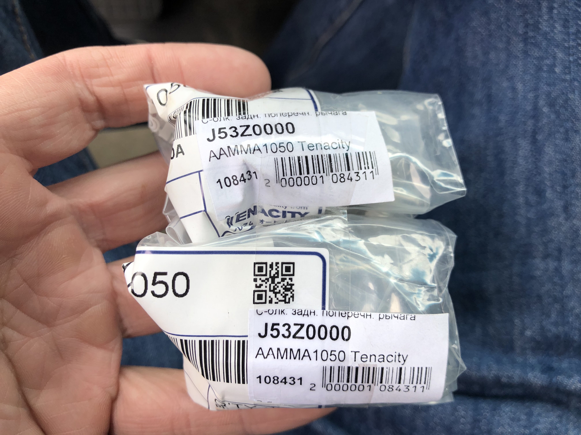

Хоть на заднюю ходовую не было нареканий, но сайлентблоки все были в плохом состоянии и сомневаюсь что при развале болты открутились бы. Решил не разменивается и поменять все сайлетблоки с болтами.
Сайлентлоки Tenecity, не стал брать фебест в силу плохого качества, с тенесити ставил на прошлую мазду, проблем не было.

Здравствуйте! А Тенесити это по качеству как? Ну в сравнении с Лемфердером, например? Я просто про такую фирму ничего не слышал.
Дело в том что особо выбора нет, или фебест или тенесити… но а тут выбор очевиден. Тенесити нормальная Фирма, прославилась своими подушками для двигателя…
Что то мне подсказывает, что сайленты одинаковые, что на фф2, что на вольво s40 II, что на мазде трешке и сх7. Так уж выбор большой.
Я ещё больше скажу, Вольво и. Митсубиси ещё ходовая похожа…
Как то мало, или там не всё? На задней подвеске 14 сайлентов
Все 14 сайлентблоков и поменяны, кроме втулок и втулок на амортах
Не все увидел значит. Отличная работа. Тоже недавно делал
На фото вся резина по задней повеске и болты (развалы) ?
Сколько по деньгам вышло?
80$ все получилось, все резинки кроме втулок, и болты развальные
