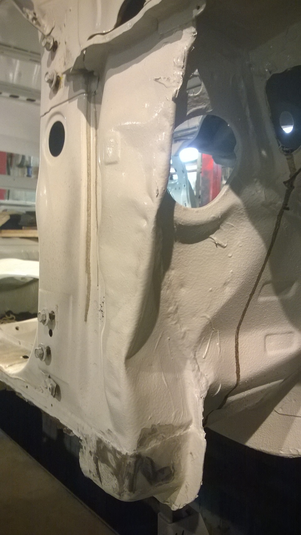

Машина конечно довольно долго так и стояла с дырками в арках и порогах, т.к. мне было несколько не до нее, но потом я отдал её в другой сервис на исправление найденных косяков. Там сначала пытались снять скотч и немножко зачистить края, потом еще немножко зачистить, потом вот тут немного отрезать и вот там немного подравнять. В итоге у меня теперь почти полноценнейший распил. Ниже будет несколько фоточек того, что мне показали перед новым годом.
Вот, например, срубленный порожек.
А это арочки.
Вот ещё порожек.
Ну и та часть, которая внутри.
И с другого ракурса.
А вот сантехнический герметик, которым произолирован стык пластикового расширения с кузовом.
Пара кадров общего вида арок.
И единственный момент, который я сразу заметил, но особо не запаривался, т.к. "не скорость не влияет". Вмятый моторный щит. Может быть в этот раз вытянем его. Может нет. Я еще не определился.
За время новогодних праздников я думал что будем с этим делать. Было два варианта: срезать всё, что ржавое/рыжее или пескоструить, а потом срезать то, что будет выглядеть совсем плохо после пескоструя.

ммммда…пороги жесть, арки жесть…честно меня этот пост выморозил еще больше предыдущих! сука востановители рэтро, вот щас реально материться хочется от души. я с тобой согласен в том что криминальными методами такие вопросы решать не верно, но в этом случае пресануть от души было бы не лишним, можно это оформить правильно при желании, наблюдал я пару раз такие случаи. под реальной угрозой человек совсем по-другому поет, при этом не обязательно эту угрозу применять, достаточно показать. это так, лирическое отступление. ну а по делу зашибись что все движется к правильному исходу. щит замятый я бы выправил, а то щас все сделаешь, это оставишь и потом будет тараканом в башке что такое прошел, а на такую мелочь забил, тем более если как ты говоришь хочешь состояние нового кузова. Ачего кстати с правым задним крылом? как будто вварен какой-то замятый кусок.

Правое заднее крыло это видимо следы бурной жизни машины до того, как она попала ко мне. В принципе вообще пофиг что там приварено, всеравно пластиком закроется.

Пороги по образцу согнут. Внутрь квадрат 40х40, чтобы усилить порог и не ссать каждый раз за кривые руки шиномонтажников + жестко связать переднюю и заднюю стойки дверей.
