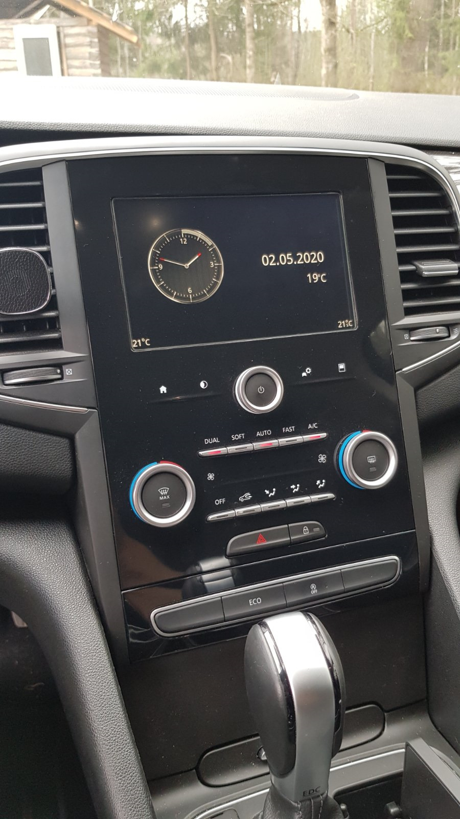

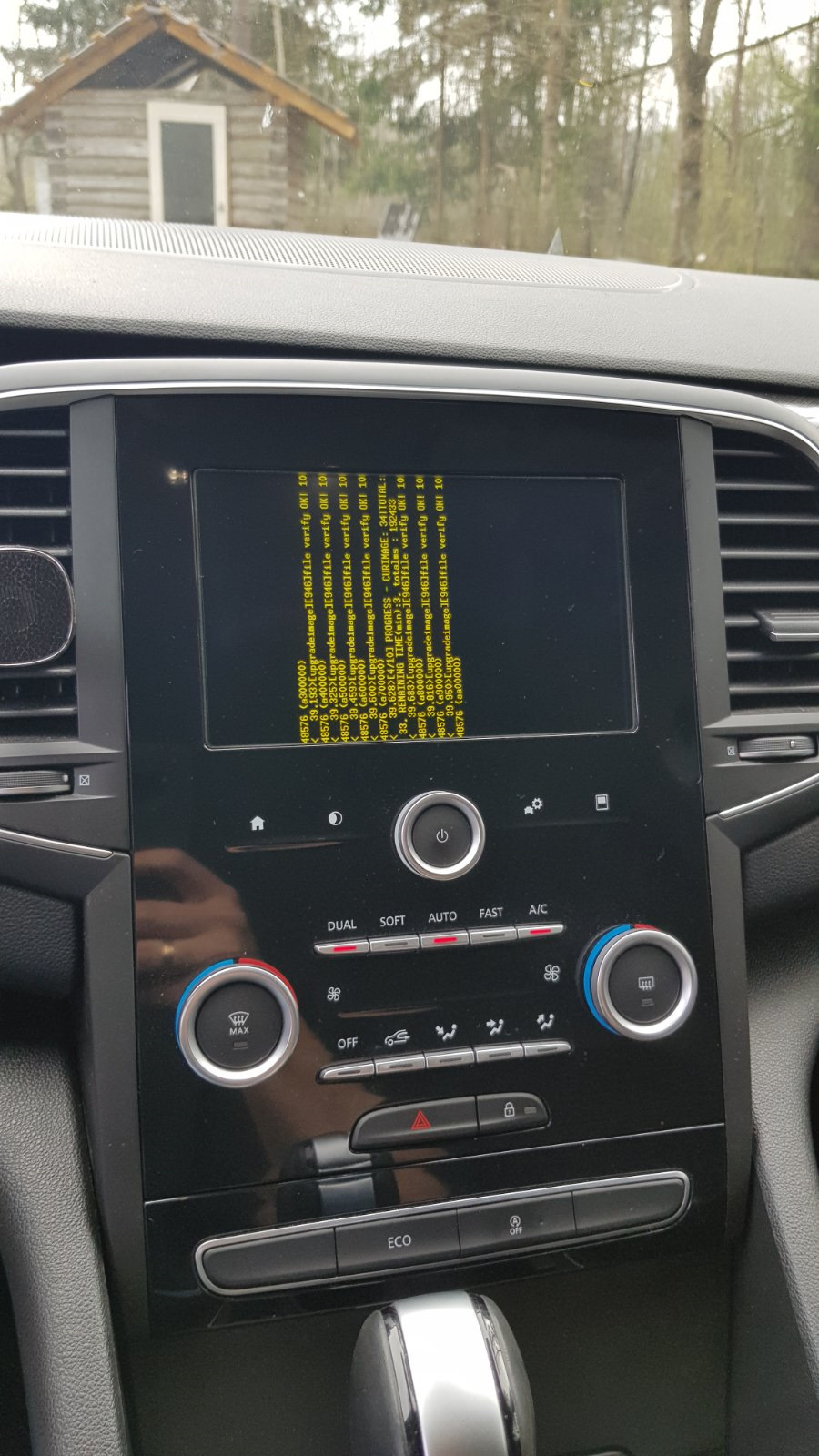

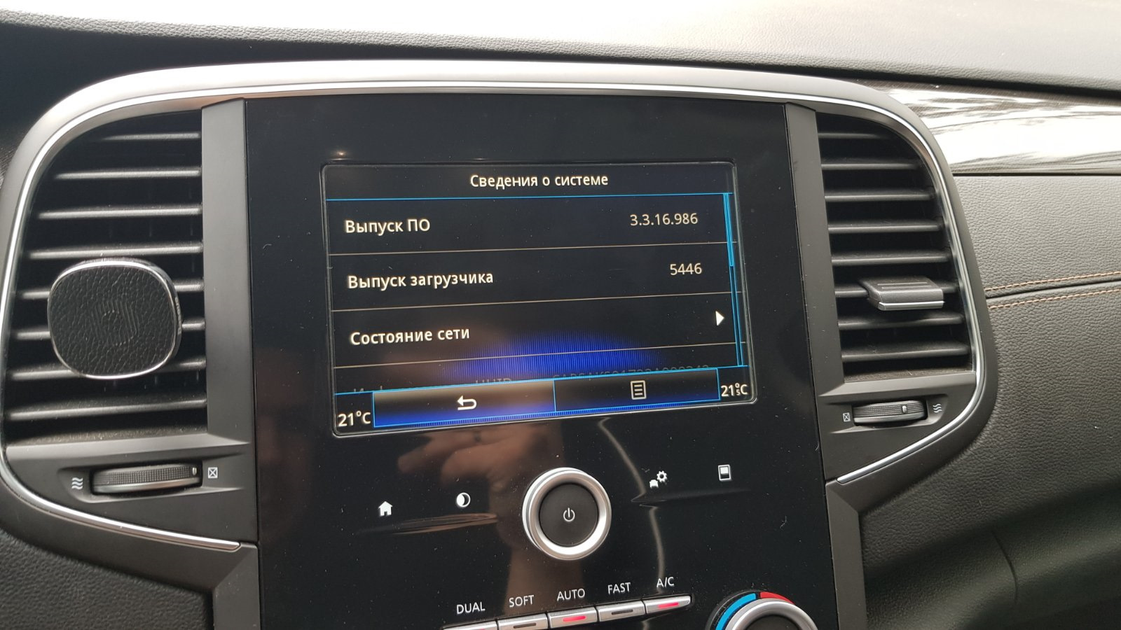

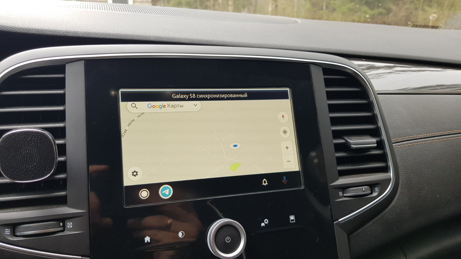

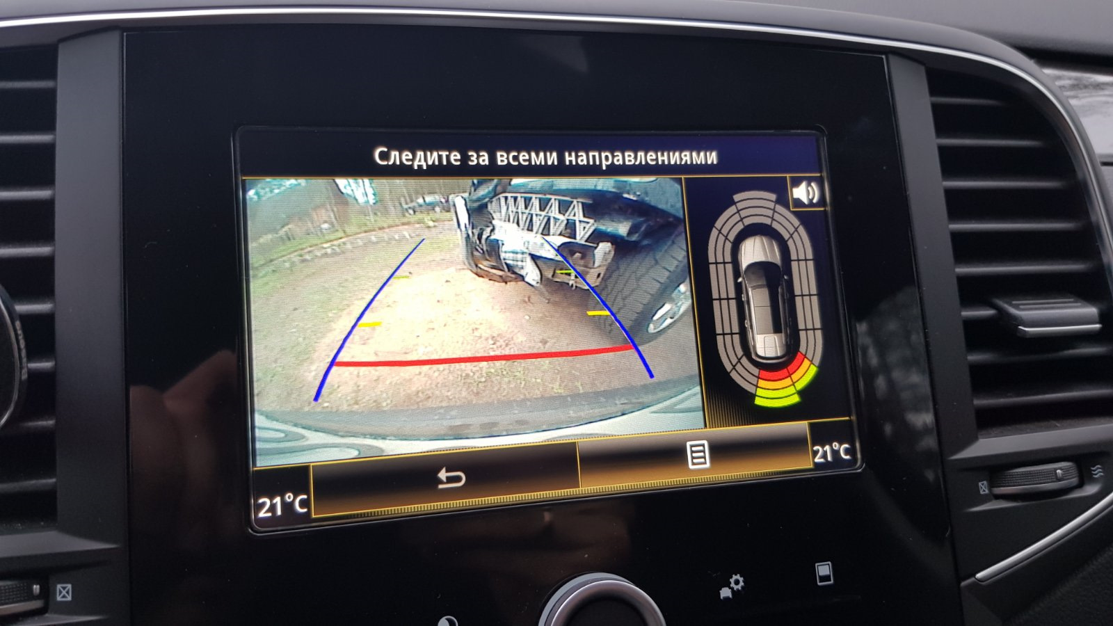

И так все уже наверное знают про прошлый неудачный опыт прошивки и получения кирпича с 2.2.19.300 до 3.3.16.986
И ошибка думаю была в тогда в том то я запилил сразу 3.3.16.98х, вместо 3.3.16.96х (как это много где упоминалось), ну и в старом блоке была версия micom 4992, а в новом блоке 5446.

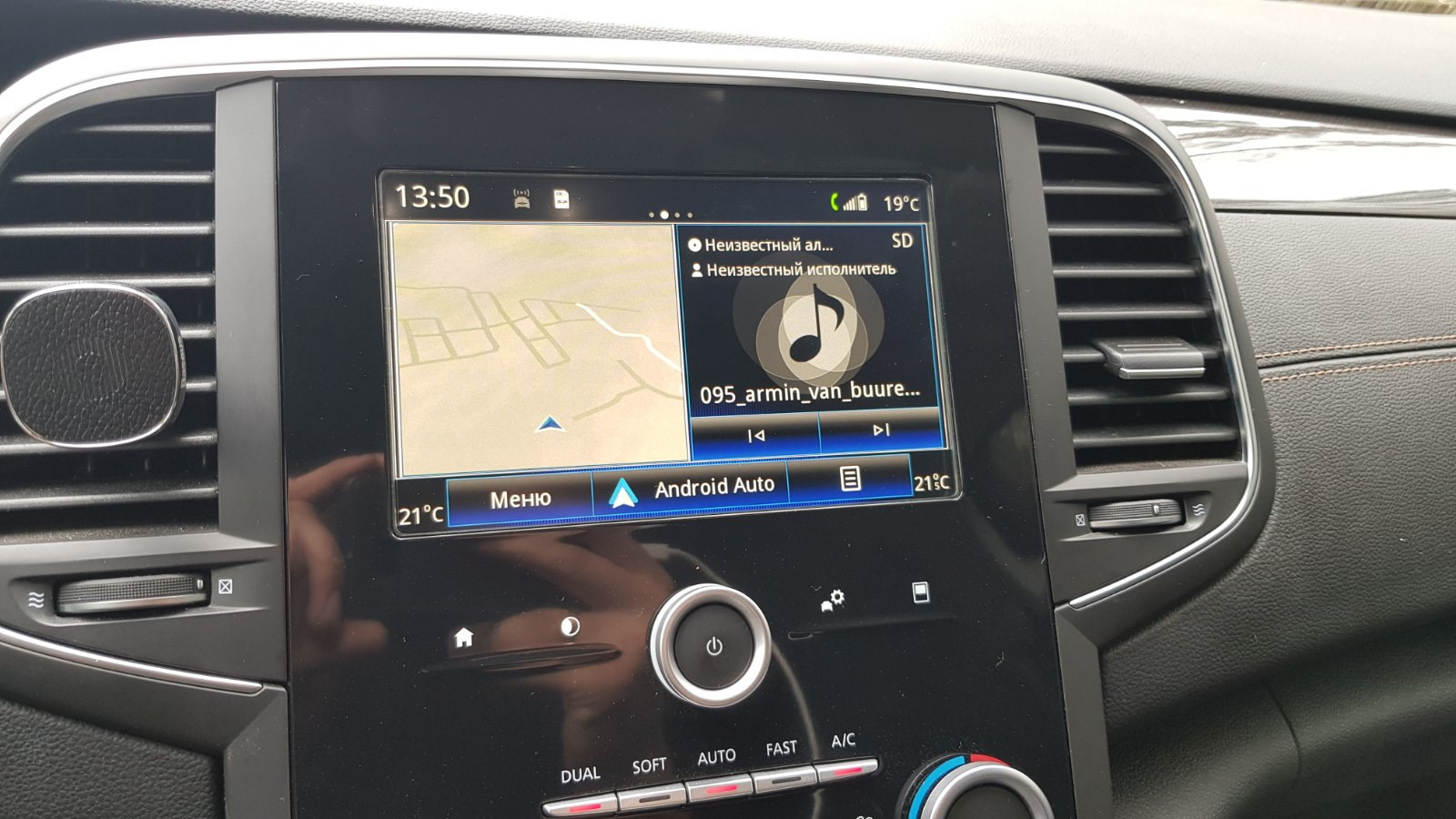

И так порядок обычный, флешка, ставим 3.3.16.96х, и сверху уже обновляем до 3.3.16.986.

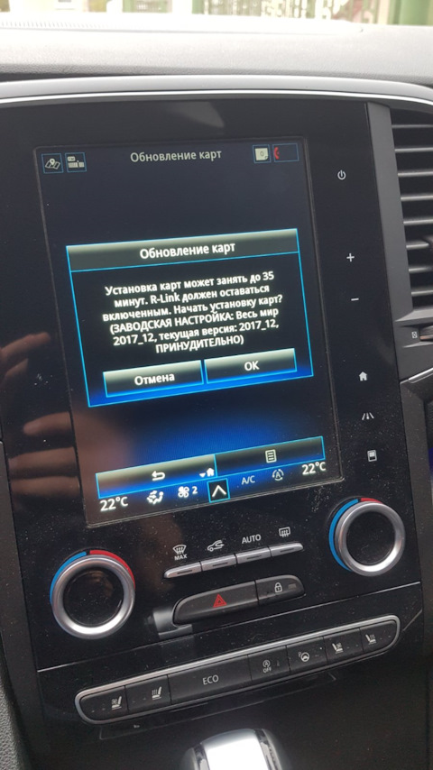

Патчим навигацию и опять заливаем карты.

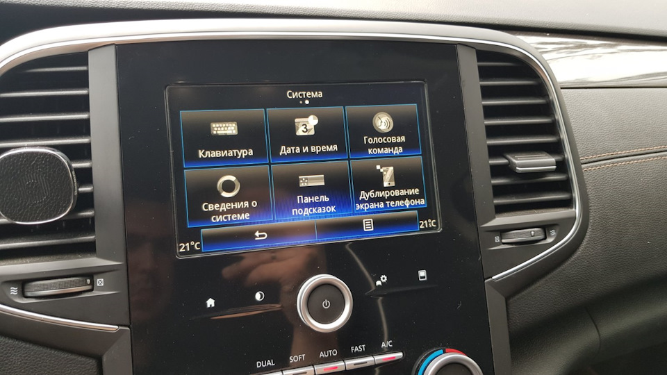

Всё прошло успешно, у меня сбилась камера (поправил), и подсветка салона (тоже поправил).

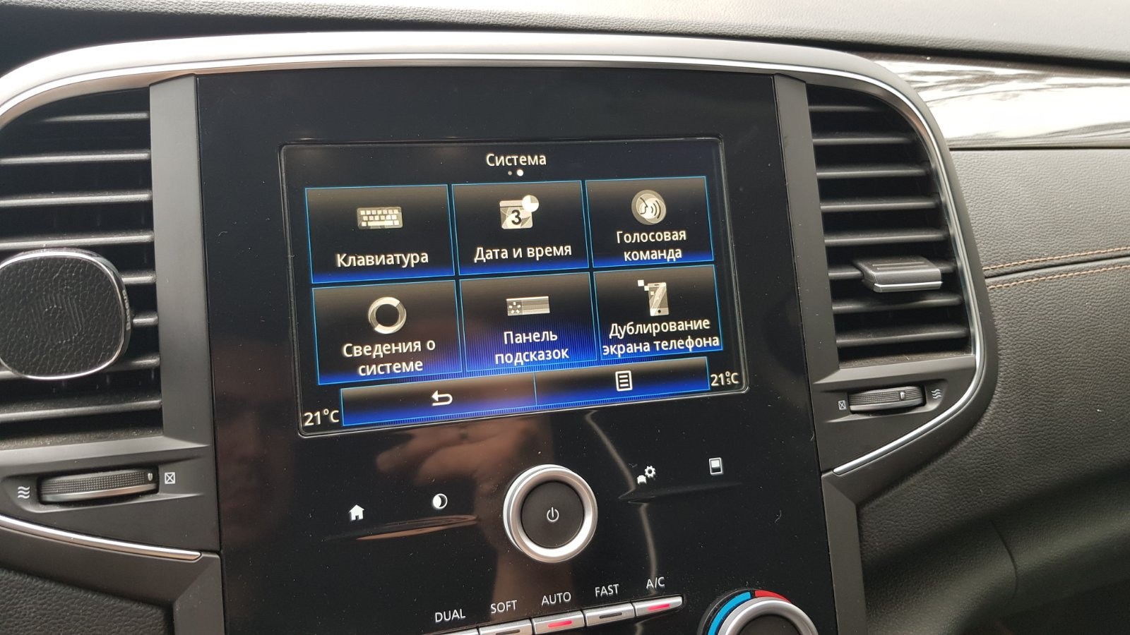

Активировал Android Auto. Всё успешно.

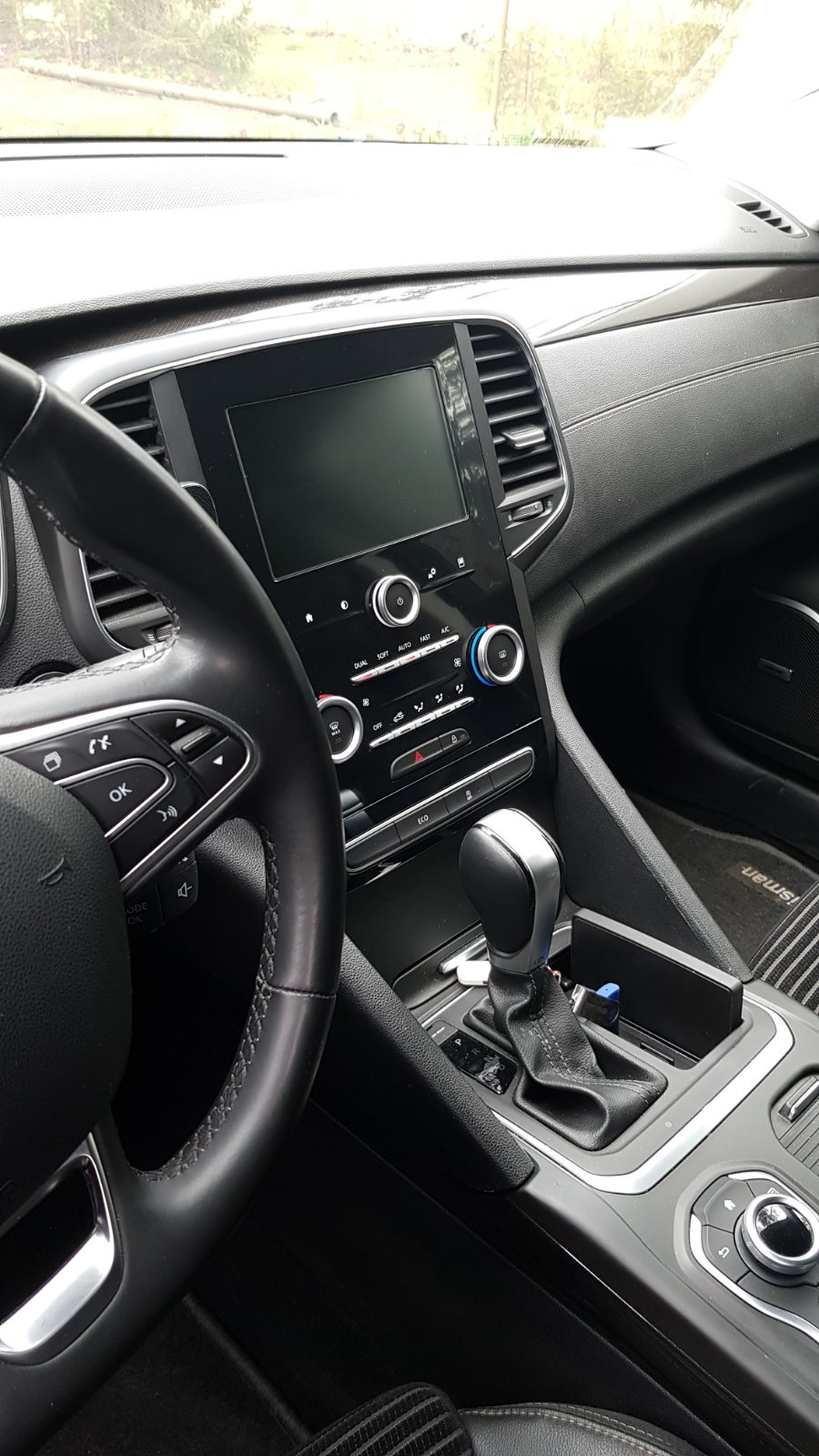

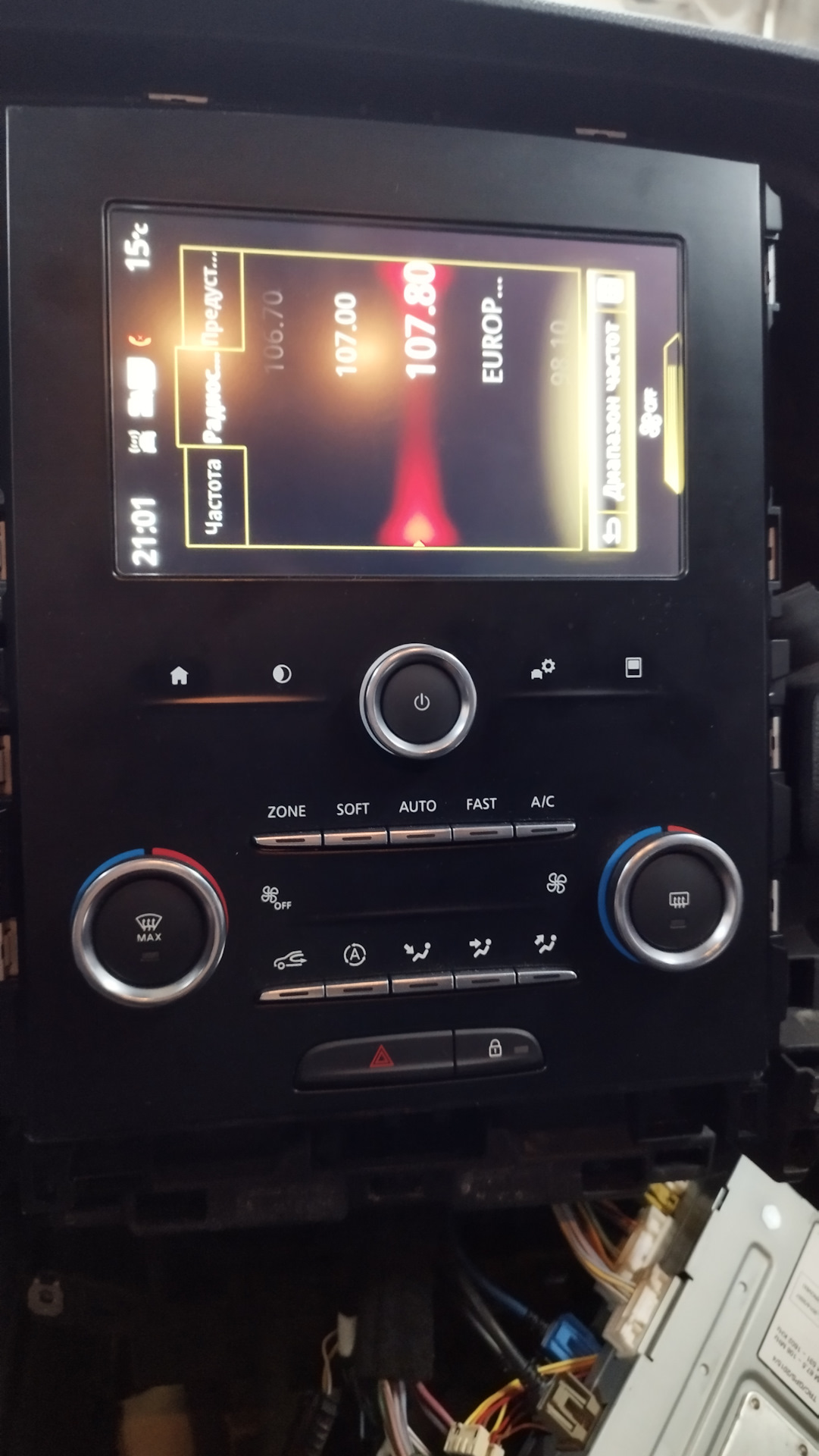

П.с. ввиду того что большие экраны быстро разбирают, пришлось быть добрым человеком и отдать свой добрым людям)))
Поэтому пока я с подменным экраном, при установке он ещё был в перевёрнутом виде, так что не пугайтесь.
Перевернуть его ещё та задачка, причём за последнее время было 5 машин, и алгоритм у всех разный, как и способы переворота экрана. + смена параметров в блоке климата.
Если кому чего нужно — обращайтесь.
