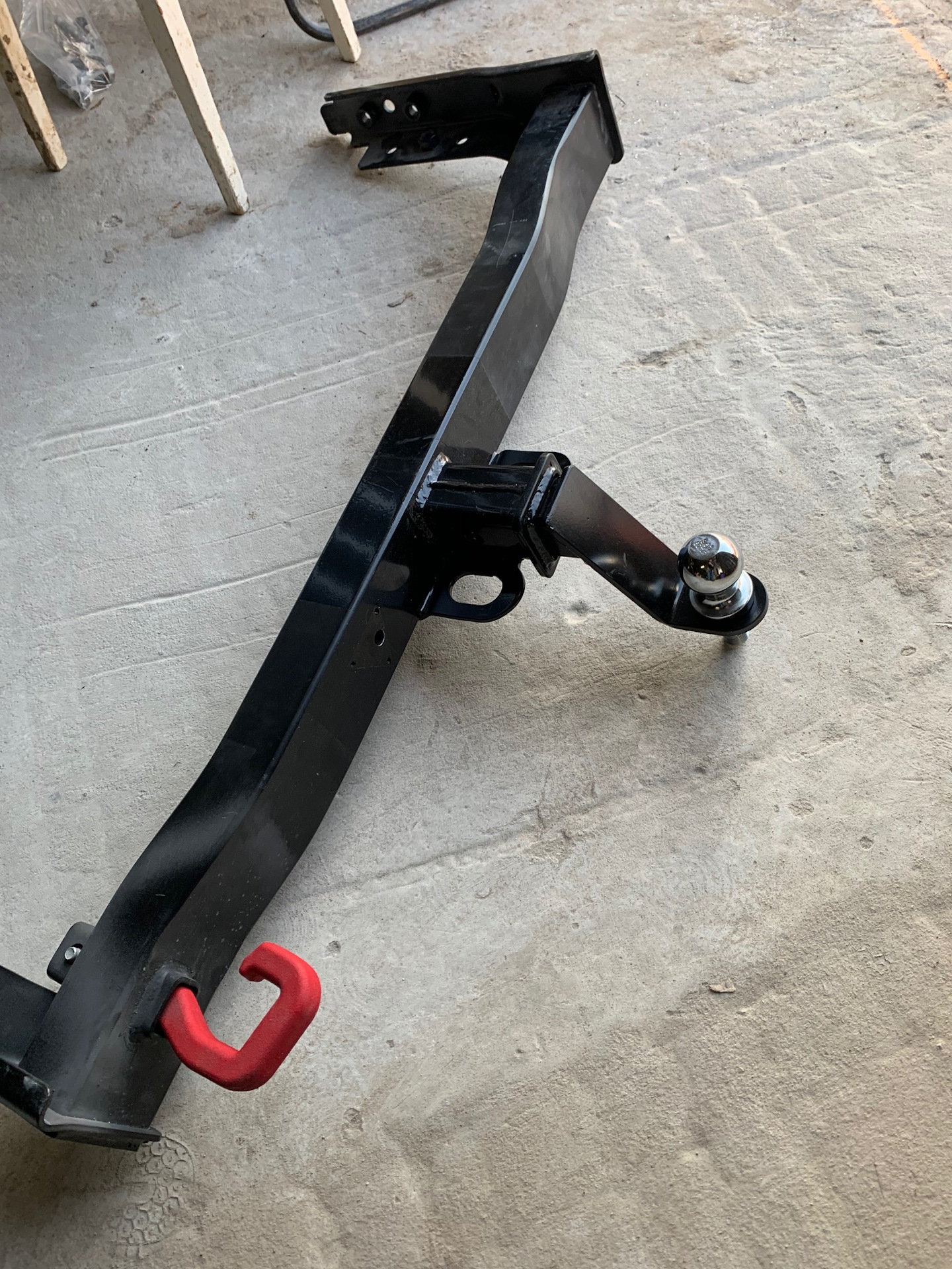

Мопар и в это раз не подвел — прислал из самой америки оригинальный фаркоп под версию Трэйлхоук. Воспользовавшись отличной погодой самоизолировался с ним в частоном секторе. Вторым номером был сын — с ним и занялись процессом. Как обычно с оригиналом не было никаких проблем и подводных камней — все встало по красоте. Фотки будут идти в хронологической последовательности от распаковки девайса, до установки.
1. Достаем оригинальную раму + заглушку + треугольники из коробки и утираем слезы радости. Потом утираем другие слезы, понимая, что досмотр груза был очень жестким и крепежные болты его не пережили. Перечитав инструкцию бежим в ближайший крепмаркет и покупаем (6 + 2) болтов + 6 гаек. з.ы. после установки понимаем, что зря потратили целую тыщу — весь купленный набор не нужен от слова совсем
рама и сопутка

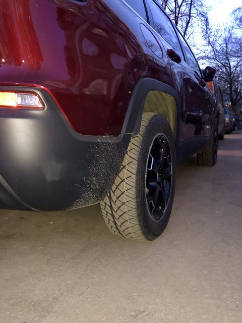

2. снимаем щитки с задних крыльев (есть только у Трэйла)

6. Перед нами остается мощная поперечина с крюком. Победа уже близка — откручиваем 6 мощных болтов слева и справа + переставляем крюк на новую раму + перекручиваем треугольники из комплекта вместо штатных. Зачем они новые — не понял — внешне один в один с заводскими
7. Радостно улыбаясь и круша все на своем пути, тащим новую раму с крюком и внедряем ее на место. Попутно испытывая многократный оргазм от того, что все подходит идеально — крепеж — отверстия — размеры…
8. Собираем все в обратной последовательности и тащимся от опупенного квадрата. Розетку USA — стайл поставлю позже — будет в качестве заглушки. Проводку под прицеп не делал — не имею его, квадрат нужен для велобагажника и дышла на случай — мало ли что -:)))… Будет необходимость — прицепим и провода…
ради этого все и затевалось… ну почти ради этого
Обращаю внимание — рама на Трэйлхоук своя — с местом под крюк, бампер пилить резать не надо — стоит просто заглушка (на НЕ Трэйлхоуках иногда надо менять юбку и докупать специальную рамку)

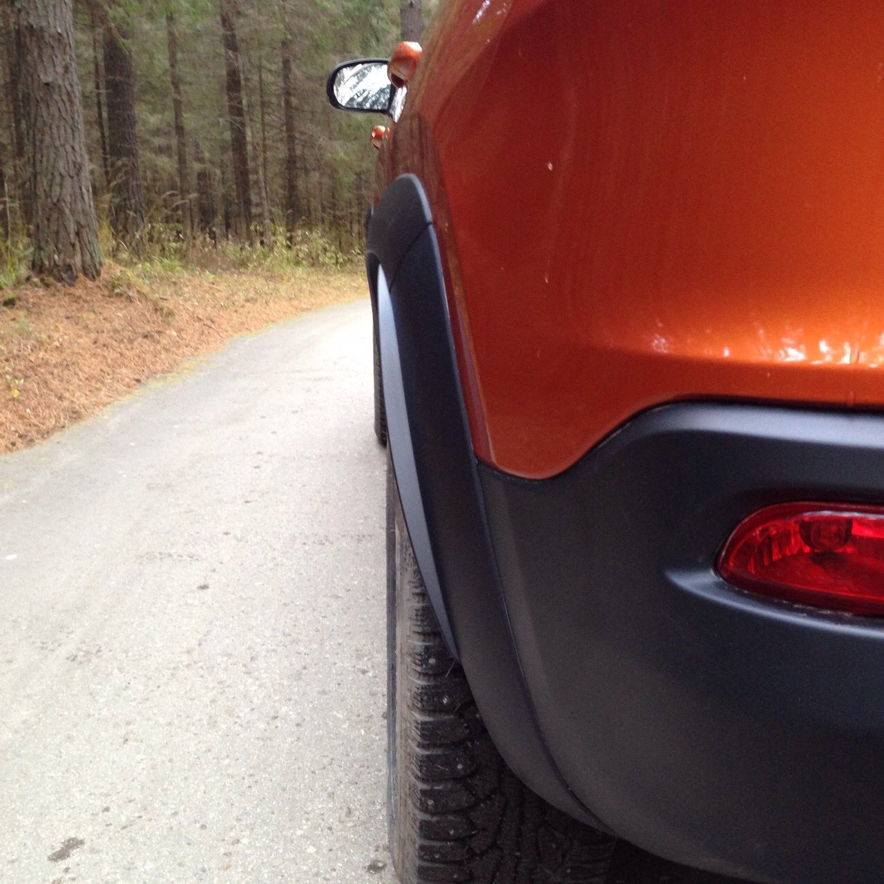

У себя таких щитков не заметил. Рестайлинг Trailhawk. Правда "американец".

Может от поколения зависит, на ранних вроде не замечал — 14/15 года

Немного поправлю — щитки на задних крыльях есть и на простых версиях.
