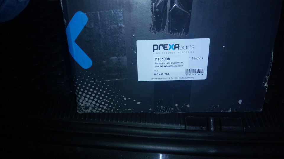

Тема временная. Народ кто какие ставит? Сколько реально ходят? Меняю каждый год, все целиком, уже задолбался. По отдельности смысла не вижу. Осенью хотел Лемфердер ставить, че то застремался. Приедет какой нить азиатской сборки, а качества ноль. Осенью ставил Фенокс, в автодоке сказали Российские, на сайте немцы, а оказалось, , , , 6000 км. полгода — умерли, стуки появились, рулевые болтаются, у машины жесткости нет. Ездить пытался аккуратно, по мере возможности. Каждый год меняю, что не так? Стойки новые, Развал 2 раза в год, когда переобуваюсь. Диски стандартные стоят, еще родные. В том году всю заднюю подвеску поменял. Кто что посоветует?

Патрон ходит хорошо, за 80 к перевалило.только Серги ставь лемф а наконечники трв( они реально ходят долго)
Meyle hd, года четыре уже ходят, это что- то около 90 тысяч км. Вопросов нет, но и дороги более менее нормальные. Оригинальные прошли около 350 тысяч и шаровые без люфта. Закинул в запас, может когда отреставрирую…
Поставил комплект TEKNOROT (Турция), 10 тысяч прошла, каждый день пару ям где нибудь да ловлю, все живое
Давно продаем комплекты, разной ценовой. По этому список, по возрастанию и реально таких рычагов, которые ездят. Kamoka, RTS, AIC, AS Metal. Есть ещё Profit, тоже не плох, но цена как бы не совсем . от себя советую или AIC или As metal, последними доволен + стоят сайленты бананов от а6 с6. На большую технику, в магазине держу только As metal, клиенты очень довольны)
RTS
Если ставить то trw, тоже интересовался этим вопросом)
Мне эти нахваливали, мол ~50к ходят… Поставил себе попробовать
HDE ставил год назад. Все на выброс уже, но колеса 18
Когда брал машину, рычаги родные стояли — более 300000 км. После диагностики — один сайлент нижнего рычага и один верхний рычаг поменял, после этого вся умерла за полгода
Fenox никогда никем иным как белорусами не был. Никогда качеством не отличались.
Зажимаешь салейнты на вывешеных колёсах?
Тоже был печальный опыт пока не дошло что зажима ь нужно на опущеной машине и чуток пригруженой
Все делаю как положено.
Тогда хз в чем дело (
Из среднего бюджета то RTS, Ruvulle, если что то подешевле то HDE. Кто то ставит Patron, Ossca.
HDE ставил, меньше года рулевой наконечник вырвало, хорошо что у дома, с парковки отъезжал и какой то рычаг уже стучать начал, а может и не один. Ставил NK
У HDE говорят рулевые сразу нужно ставить другие, так их плохо ходят. Пробуй rts тут по сервисам у себя в городе ездил узнавал кто возьмётся за замену, спрашивали какие рычаги покупать буду говорил нешнаю, советовали не дорогие rts.
