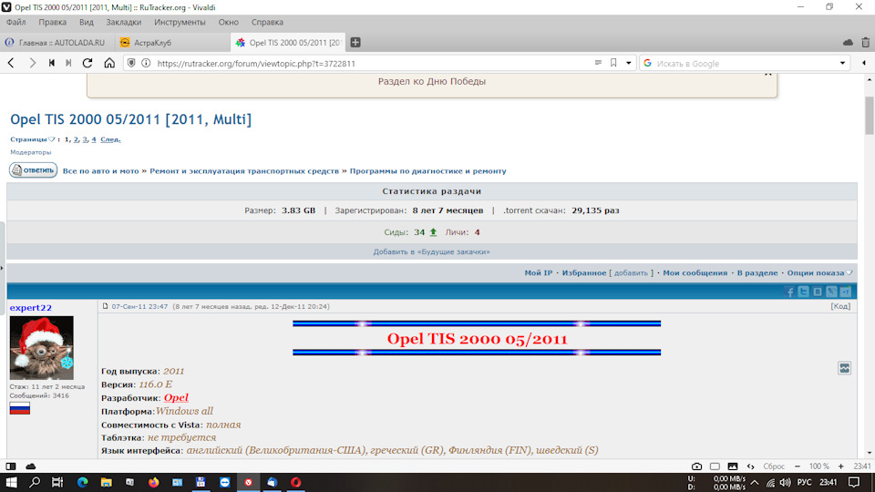

) сбросил ошибку, начитался от сдешних форумчанов и купил универсальный датчик BOSCH 0258006537. как все сказано было, фишки поменял, но мучал меня вопрос 2 белых провода…ладно сделали, поставили, все тоже самое (чек +P0036 сбросили), купил DOMINANT CH550566648 с подходящей фишкой.Опять фиаско… Отправился к ОД бывшеву, диагност сутки машину держал и выдал, ремонт только путем удаление каталика и переход на ЕВРО-2, либо замена ЭБУ… Разобрал ЭБУ, след маленький от водички есть. но элемент все хорошо выглядят… начал искать схему ЭБУ и тут полная катастрофа. схемы за 3-е суток найти не удалось, подсказали посмотреть схемы в TIS 2000, так ротелеком все каналы торрента закрыл для скачивания проги (просто бяда) а 7,3 Гб на скорости 50 кб/с с платного обменника 26 часов, комп не быдержит… распиновку разьема ЭБУ это вообще загадка века( без схемы никада(((((((( В ОБЩЕМ ---HELP ! SOS ! как спасти семеный кошелек в период самоизоляции, без вашей помощи ? денег присылать не надо, а вот опытом и схемкой и прогой было спасением!

nezavoditsa.ru/tis/chevro…12/ru/gmde_tis_start.html
даже скачивать не надо
Спасибо большое)! То что нужно для начала)
если ростелеком закрыл каналы, то проще его обмануть, поставив расширение в браузер — Обход блокировок Рунета.
Спасибо попробуем) Только как я почитал нужна win-да 32-х разрядная для TIS))) надо будет что-то придумавать, круго одни 64-х разрядные
да и 1 ядерный процессор.
