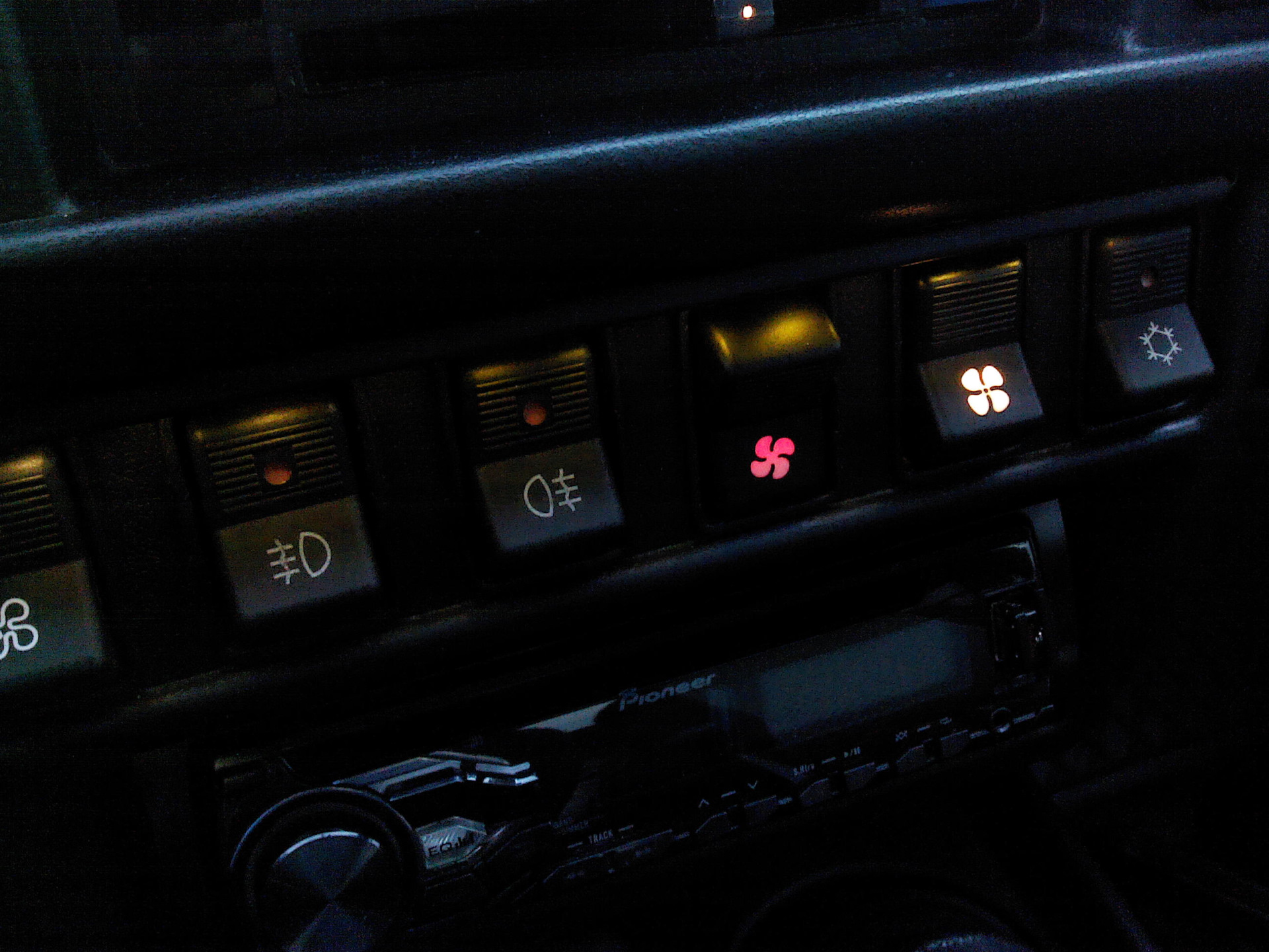

Выключатель я использовал от отопителя (на три положения) но с немного другим рисунком вертушки.
Поставил рядом с родным печечным.
По задумке при включении 2-го режима (только клапан) он должен был гореть жёлтым светом, а в 3-м положении (клапан и помпа) он должен гореть красным.
Но жёлтая подсветка сгорела из-за всплеска обратного напряжения от клапана, потому на фото ниже продемонстрирована только красная.
Позже починю.

…та блин обидно, с трудом вкорячил светодиоды в кнопку и после какого-то пробного включения он сдох.
Хотя может это и к лучшему, мне не нравилось как я сделал, переделаю лучше.
Осталось найти двухцветный светодиод, а магазины закрыты, придётся подождать…
