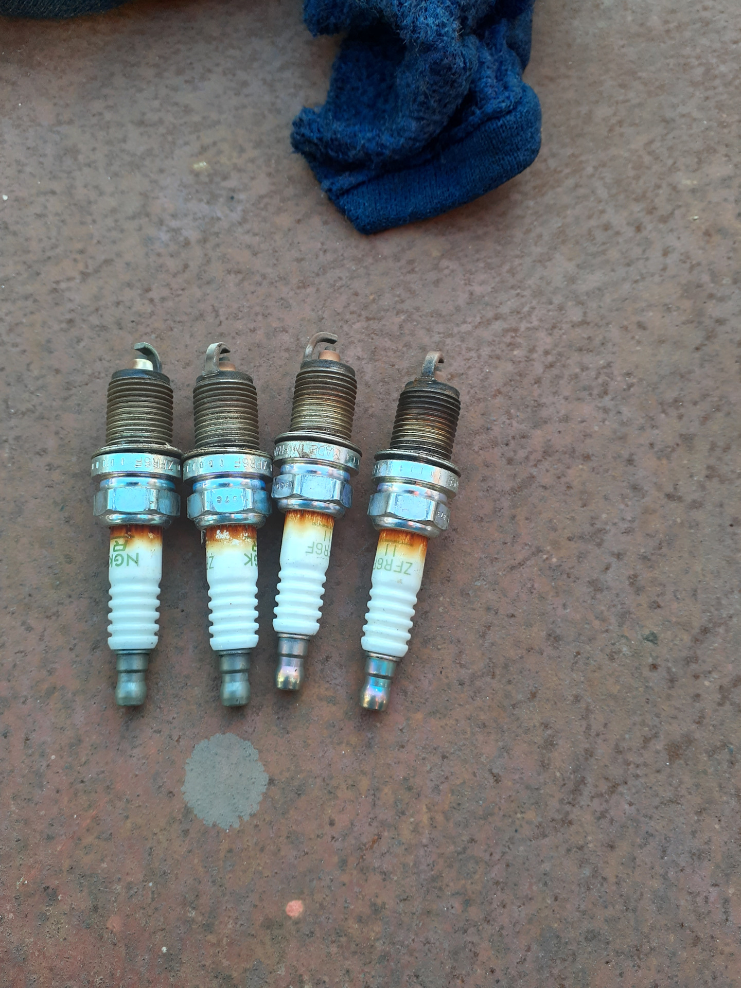

Ну о замене масла и говорить особо и нечего. У меня всё по моему стандарту. Масло Лукойл с промывкой Лукойл. Только теперь раскоксовка не ML от Лавр, а пенная раскоксовка Лавр. Что могу сказать…Хрень ета та термоядерная. Черноты было больше чем от ML. Конечно свечи закидывает 4 раза пока не завелась. Могу сказать только своё личное мнение. Раскоксовка пенная очень понравилась.
