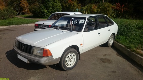

Предлагаю в конечном итоге составить таблицу взаимозаменяемости москвичевских запчастей (2141) с прочими — как нашими, так и буржуйскими. итак, начнем:
Шрусы внутренние — от Ford Scorpio
Шрусы внешние — от Ford Sierra
