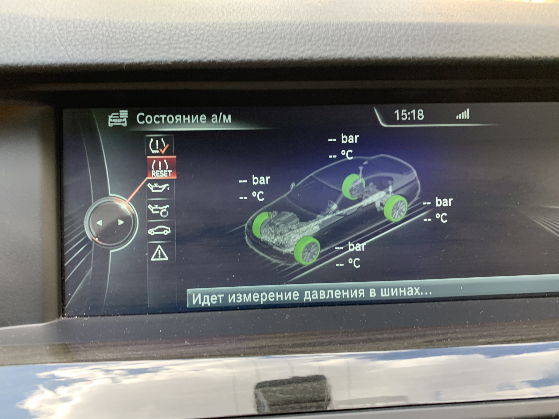

Нифига у меня не стали работать датчики, ныряем в комп и он пишет что 3 датчика образумились, а вот четвёртый помер. Я продолжая разбираться в этих датчиках как гуманитарий в квантовой физике делаю ход конём и покупаю первый попавшийся датчик оригинал бмв новый и мнусь на монтажку)) и опять: первый…третий…пятый… нифига оно не заработало как надо.
Но я не сдавался))) у меня ещё был комплект датчиков для летних колёс, ждал этого дня переобувки и наконец воткнув датчики я поехал опять: первый…третий…пятый… )))) как вы уже поняли мне опять прилетел гонг и ошибка по RDC. Мало того что я уже переодически переживая за резину и вдруг если мой попометр не почувствует спущенный ранфлет (хотя не подводил в ощущенияхх) стал переодически пробовать ногтем есть ли давление в шине 😂😂😂

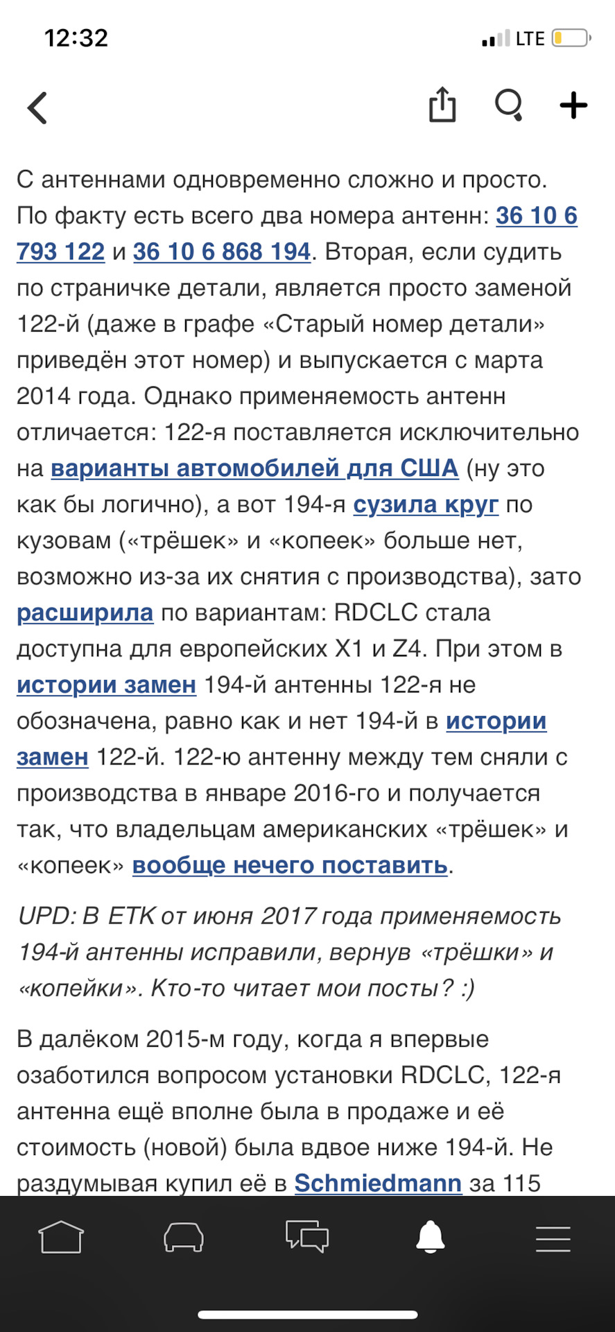

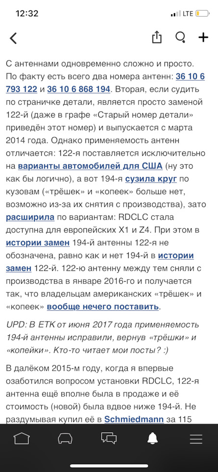

И тут я понял что датчиков бывает чуть ли не 10 видов, но грубо их можно поделить на до 01.03.2014 и после. Так ещё и RDC антенн не меньше бывает!
Не имея ista я не мог залезть в блок и посмотреть номер, из за этого я наконец вчера поднял машину на подъемник и достал блок, на котором немцы гордо выбили дату следом за Днём Победы 10.05.2014!
Из «библии» по RDC я так же увидел что автор нашел толковый магазин и купил датчики что стоят в оригинале, а именно HÜF. alltpms.ru/ (не реклама) имеет на своем сайте упрощенную версию подбора, нужно было определить критерий до или после 01.03.2014 и вуаля, мне выкинуло 6 шт на выбор и везде было указано что замена оригинального 36106798872, который я скребя каталоги bmw предположительно для себя определил к заказу.

Иии первый блин опять комом, но постойте.
Теперь на экране стали светится 4 зеленых колеса, а строчка внизу показала что идет считывание давления! Иииии ещё пару минут и ВАУУУУУУУ! Все загорелось зелёным, температура, давление…УУУУУ КАК Я ЛИКОВАЛ))

Едем дальше! Смотрю на экран RDC, рукой слезы счастья вытираю, энни мориконе в душе играет 😂, но что это?! Почему давление которое я выставил 10 минут назад на точном манометре 2.0 2.2 поскакало в 2.4 и 2.7, а температура то под 40 уже!
Я звоню своему другу и уточняю где вы ребята все свои 911 поршаки азотом качаете, видать вы все таки понимаете о чем речь. Ведь как известно при расширении воздуха и увеличению давления резина (даже ранфлет) идет на конус, а это значит что кто то опять будет заказывать баллоны по 20-30 р за штуку)))
Совет был коротким и однозначным, некая девушка из ралли (я честно хз кто) относится к шиномонтажу возле единственной в Москве заправке Agip (где с 1990 х 98 бензом торгуют), а находится она у меня возле дома как раз. Залетаю туда и спрашиваю, «Правда ли у вас лучший азот в Москве?))))» смеется мастер и говорит что обычный, а вот метод накачки правильный! Я сначала не понял о чем он, а потом понял.
Началась откачка воздуха из шины, ее от вакуума сжало, вид прикольный, а потом подключили какой то аппарат, а вот он минут 10 загонял, потом выгонял азот. И только после 2-3 кругов он пропищал что закончил процедуру. Повторили на другой стороне и вот он выход на трассу.
Выставили все по инструкции для 245/40 19 перед -2.2 и зад 2.3 для 275/35 19
И вот оно счастье, давление четкое, температура ниже градусов на 3-5 и моя улыбка до ушей стоили этих 800 рублей!

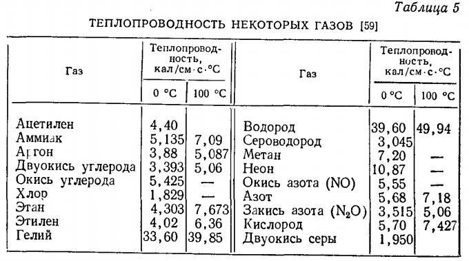

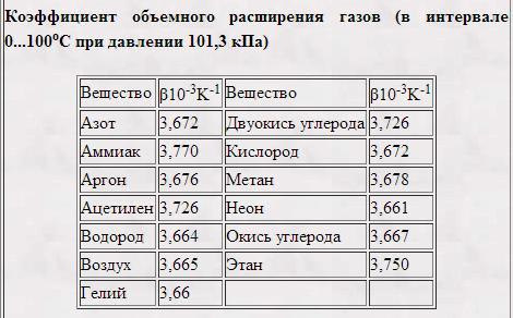

Ну и на последок — теплопроводность. Она у кислорода(чистого) и у азота — крайне близка. А мы помним, что в воздухе как я уже писал 78% азота )
Читал подобные выводы ещё в 2007-2010 на форуме gti клуба, согласен и не возражаю. Вопрос и ответ в другом. — почему на воздухе скачет давление по 3.0 атм с 2.2 а на азоте нет? Я не знаю состав, может там ещё что то в примеси газа идет 🤷♂️, просто говорят азот азот)
Ничего подобного. Все скачет на азоте)) о чем речь… я в автоспорте пробыл в своей жизни лет 15. До МС дослужился. А корды ещё и полиуретановые частично, иногда полностью. Играл товарищ с азотом. И температура так же росла и давление
Небольшая разница в коэффициенте объемного расширения есть, но она составляет всего 0,0001. Соответственно изменение давления в покрышках будет около 0,00025 атм. Ну это на глаз, между смесью газов под названием воздух и чистый азот 🤷♂️
В воздухе азота 78%. Ну и пару законов физики ) 1й для любых газов коэффициент объемного расширения один и тот же и 2й отношение давления к температуре – есть величина постоянная. PS и изуродованные корды откачкой воздуха на лицо. И картинка для разнообразия

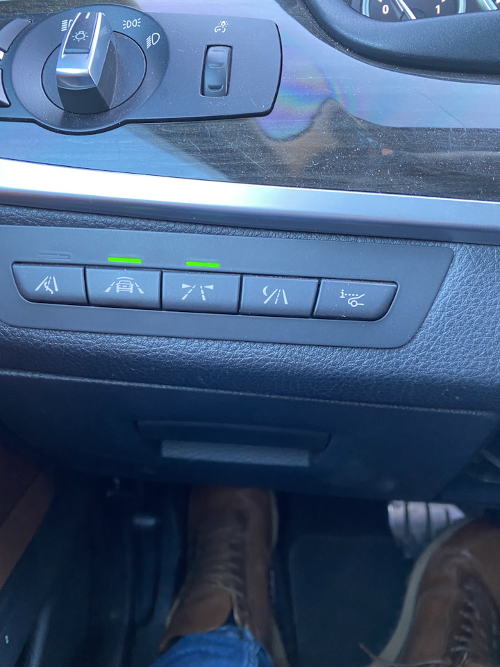

Кстати почему слепые зоны отключены, не используешь?у меня всегда вкл, как-то с ними прикольней что-ли, машина как буд-то живая, держит в тонусе так сказать при маневрировании
У меня их нет пока)) пульт просто сразу такой взял новый. Да я думаю что мне бы больше мешало. Хотя вот в случае с мотоциклистами да! Может попасть в мертую зону

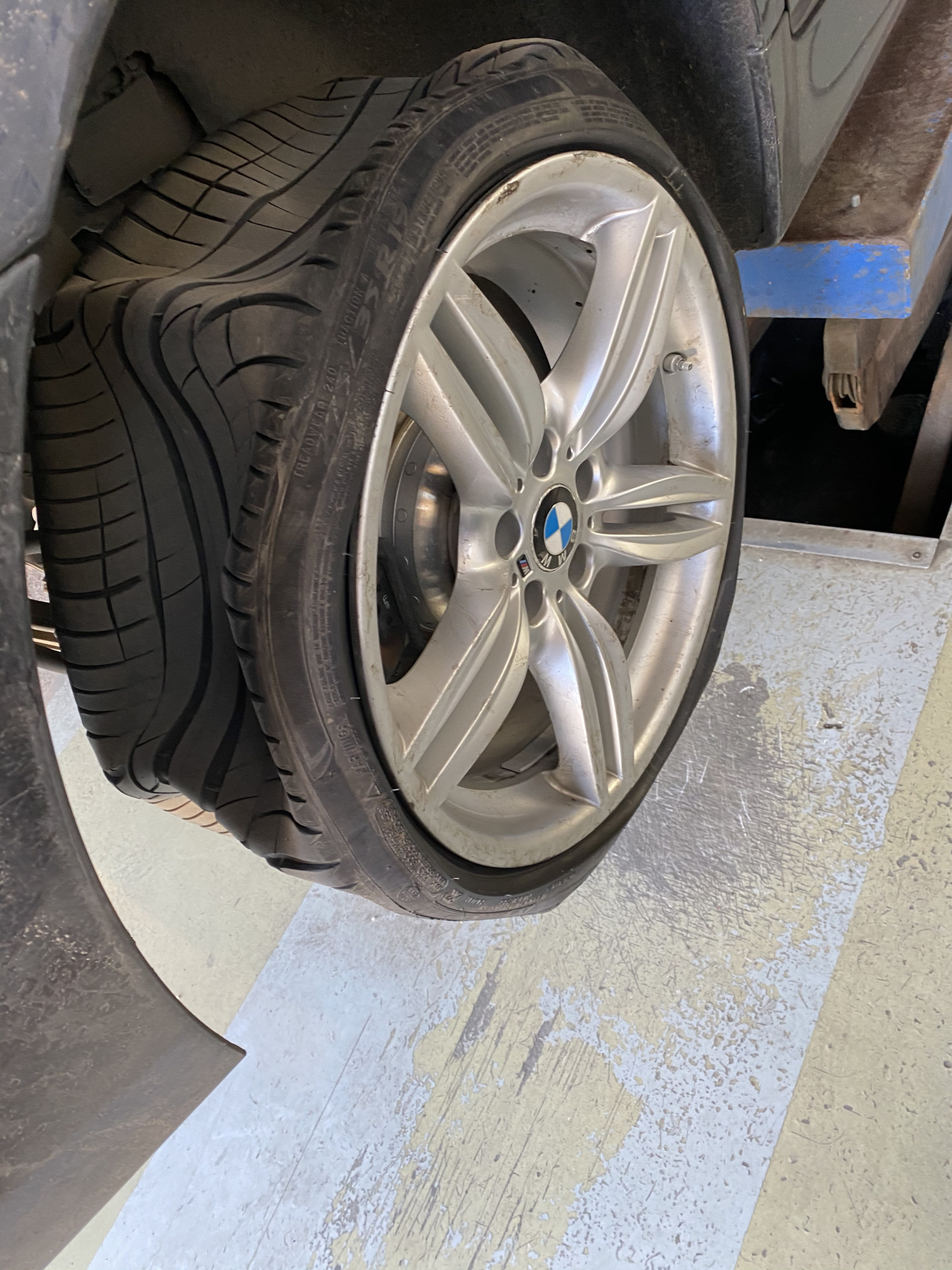

К теме: за последние 20 лет колеса пробивал два раза, на питерской трассе по дороге домой. В Москве ровно 0 раз (привет сектантам ранфлета). Датчики — это омериканское навязчивое, там на общественном транспорте законом предписаны эти датчики.
Ну именно на ф10 пробивал 5 — 6раз. Везде спас ранфлет от гемороя, грязи и прочего гемора зимой и летом. Однажды ехал в Нижний Новгород и переднее правое оказывается как то проколол в 0. Шел всю дорогу 200, спокойно встал и понял что гурую на монтажку, я не знаю как себя ведет обычная резина на проколе в 0 давления на 200 км ч, но что то мне кажется что хуже ранфлера. А датчики теперь дадут мне более точную инфо если что.
Между тем месяц назад на ленинградке по абсолютно чистой дороге умудрился при перестроении на какую то хрень наехать, итог свежий баллон 275/35 на помойку, диск немного гнутый. А RDC тогда не заработала)

В воздухе 78%… остались еще водители, которые верят в "чудодейственный" азот. Чудодейственный он только для шиномонтажей, т.к. накачать колеса воздухом-бесплатно, а азотом- аж 800р)
Да что верить, я смотрю теперь на температуру и давление. Видно что на воздухе в +0.3-0.4 очка взлетает давление, на азоте нет, все как по заводу 2.2-2.3. У меня в основном трасса движение, мне интересно теперь понаблюдать за износом шины. Обычно в центре изнашиваются сильнее задние. Посмотрим ))
Это противоречит физическим законам…
А износ- перекачка шин, тоже так было, пока не начал качать "по табличке"…
Так вы пост читали? Я одел датчики, все выставили на шиномонтаже по табличке, поехал, увидел что спустя 15 км при движении около 160 км ч давление уже 2.7
Пс всегда качаю по табличке, но на высоких скоростях шина расширяется все равно. Конечно если ездить 100, то процедура бессмысленна.
