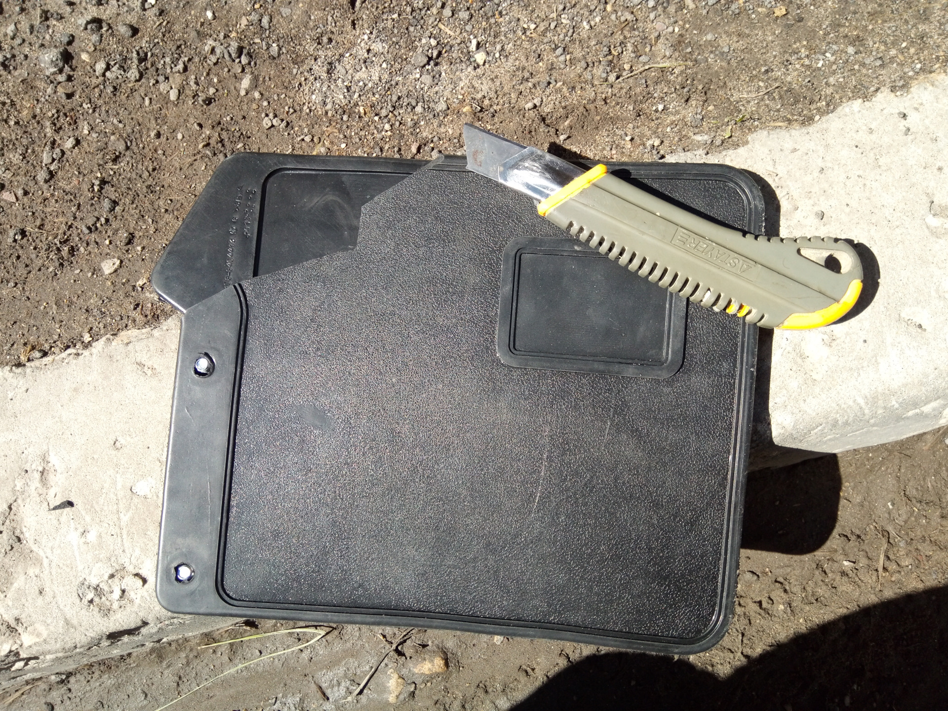

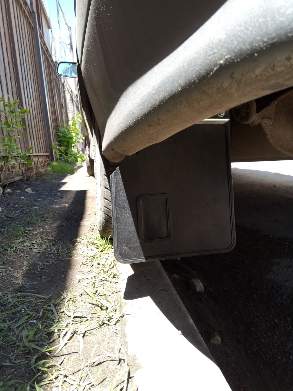

Сегодня установил задние грязезащитные устройства
Получилось отлично и идентично

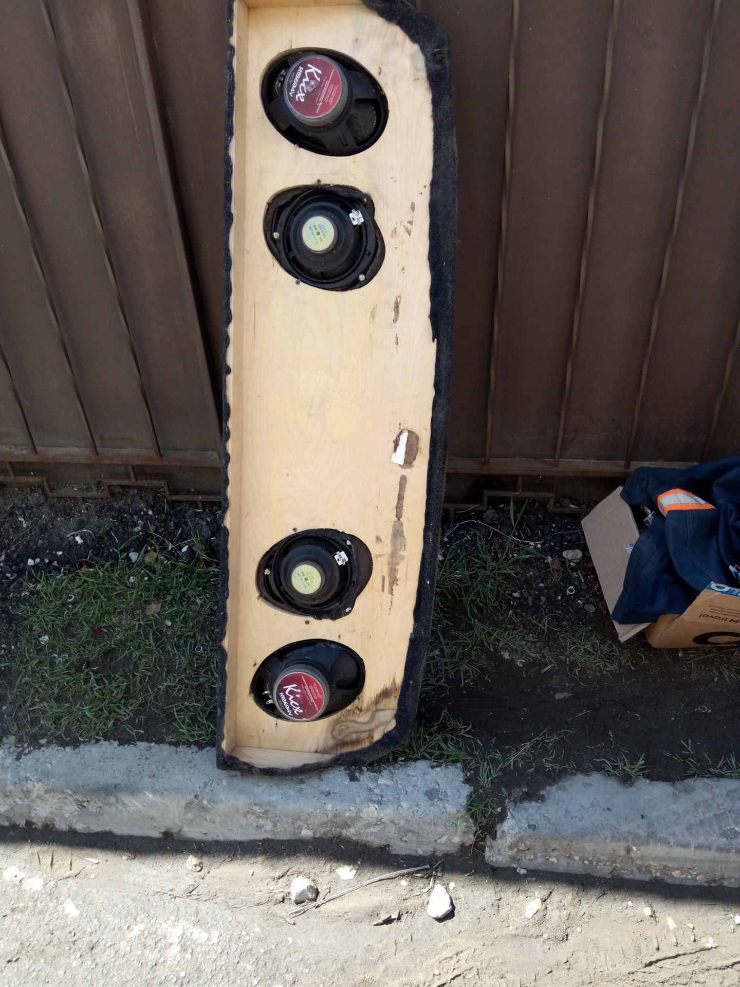

Чтобы ставить ремни снял заднюю полку

Родные брызговики стоят в два раза дороже чем 08. Эти зато мягче
Мне 08е всем понравились
Я их вообще прикручивал к локерам, меньше грязи стало под бампером
К моим локерам не вариант прикрутить если что
