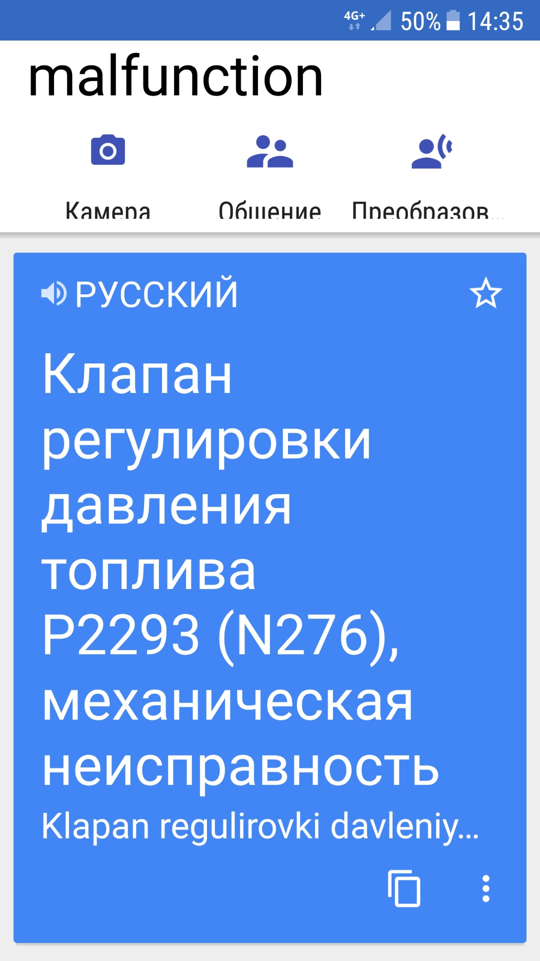

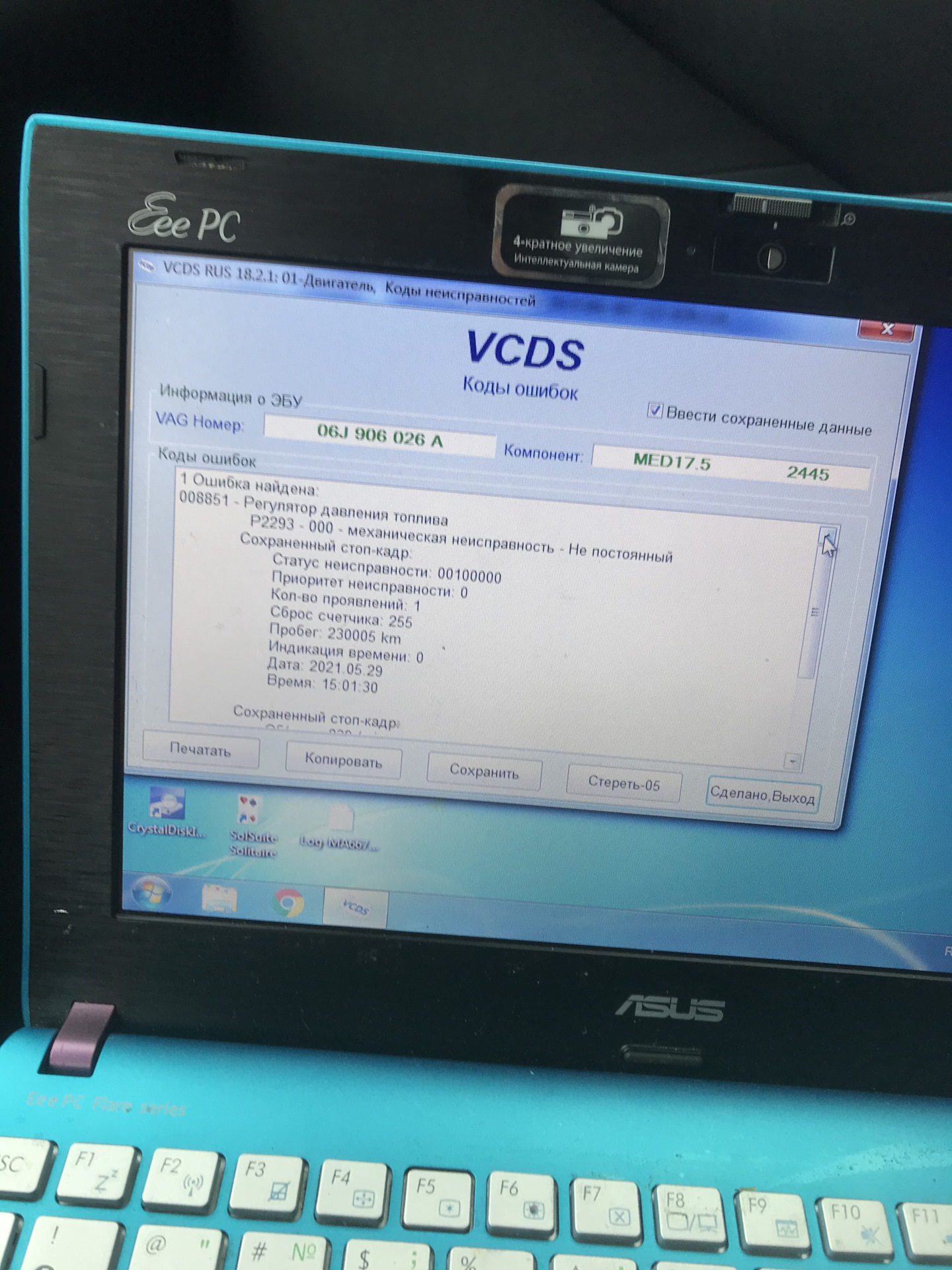

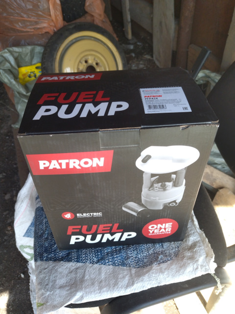

Появилась вот такая ошибка. Я её удалил, проездил два дня, попробовал другую заправку, но она опять появилась. Думал это ТНВД, проследил за уровнем масла, а так же на наличие запаха бензина на масле, всё было в норме. Поехал к спецам по Вагам, сделали диагностику и сказали что умирает насос в баке то есть ТННД . Если у кого такое было так ли это? И кто ставил испытанный годами какой насос если не оригинал без всяких перепаяк и колхоза. Всем спасибо!

Это, скорее всего, ТНВД. Клапан регулировки давления. У ТННД обычно другие симптомы. Чаще всего машина просто глохнет в произвольный момент… У меня была P2293… Внезапно прошло само (заливал присадку ваговскую в топливо и очиститель топливной системы от LM), но я бы на это не рассчитывал… Не знаю что помогло. Просто через какое то время ошибка перестала выскакивать, начал анализировать что помогло, но так ничего и не вспомнил кроме присадок. Ваговская присадка подозрительно пахнет маслом… Возможно смазка из присадки помогла.
Что то смотрели по диагностики и сказали что не выдаёт нужных значений ТННД. А машина едет всё норм без претензий.
Причина — ТННД, блок управления ТННД, ТНВД, они взаимно работают. www.drive2.ru/l/489851672701436539/

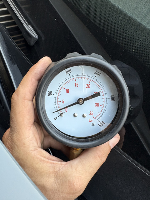

0.5 на хх может быть форсунка не корректно работает, тннд надо смотреть. мерить давление до тнвд и смотреть шнурком какое давление в рампе на холодную и на горячую. ТННД VDO, если нет то можно KR0917M взять. он не шумный как китайские. А блок управления можно проверить рукой температуру проверить скинув сиденье. Бывает что блок перегревается и отрубает насос. Блок не должен быть горячим во время работы
