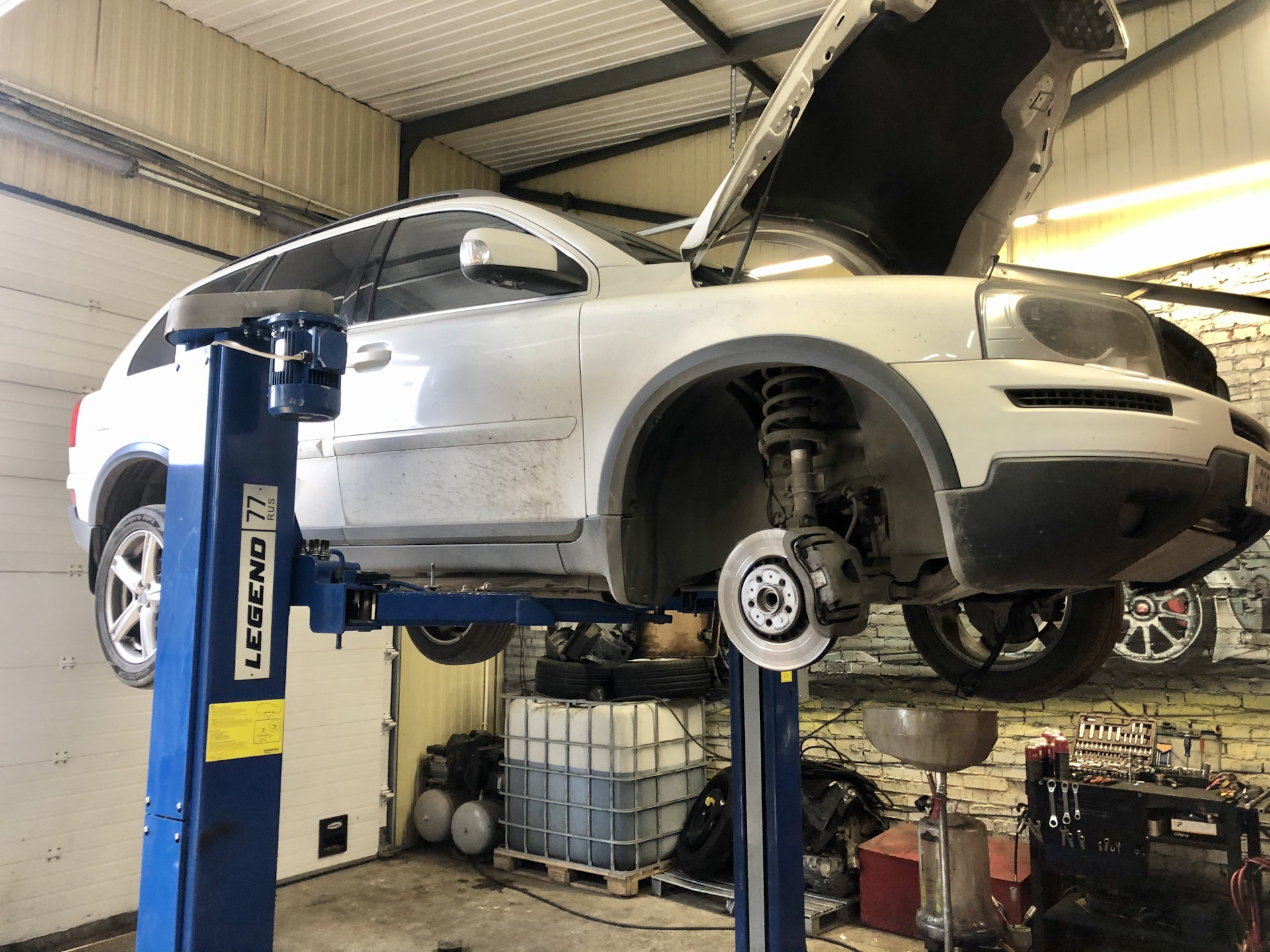

Недавно я удалил Катализаторы на своей машине, вообще я очень часто этим занимаюсь на автомобилях клиентов, и удается понять насколько машина стала вонючей, и машина машине рознь, даже одной модели с одним двигателем.
Так вот! «Ничего не понимаю! Или что-то случилось, или одно из двух!»
После удаления катализаторов уменьшился расход бензина на 1 литр) и стало невыносимо вонять
Вонять так! Что я решил, твердо! поставить катализаторы обратно)
Мои катализаторы были вычещены и выброшены, поэтому возьму с донора) хорошенькие) не нюхавшие нашего бензина) XC90 3.2 Sport 2007 г .На запчасти
Так же для обратной сборки нам потребуются новые прокладки
P.S Всем чистого воздуха! Добра и Здоровья!

Коллектора вы через вверх доставали?
И скажите при их снятии проблем со шпильками не возникало?
Вниз. Сняв раздатку
Скажите, а со шпильками проблем не возникло?
Это дело случая и состояния конкретного авто. И процедур проводимых для исключения повреждений

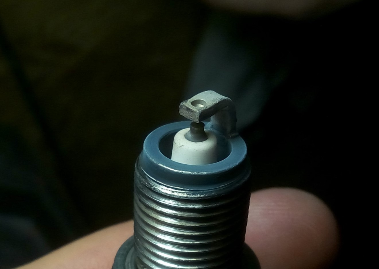

Если воняет дестко меняй лямбды и дмрв. Исправный движ практически ничем не пахнет. Только на прогреве если только.
Ты все правильно написал!
Но есть исключения! Из любого правила!
У меня расход 12, лямды меняны, все чётенько!
А запах🤢
Значит не настроен полностью мотор или очень плохой бензин. У нас не воняло даже на моторе с не настроенным карбюратором и зажиганием, а все потому, что заливали этаноловый бензин с содержанием этанолового спирта минимум 30%, эффективности больше, вони меньше, да и копоти намного меньше. На фото наши свечи Denso TT после где то 1000км пробега на только откапиталенном моторе.
