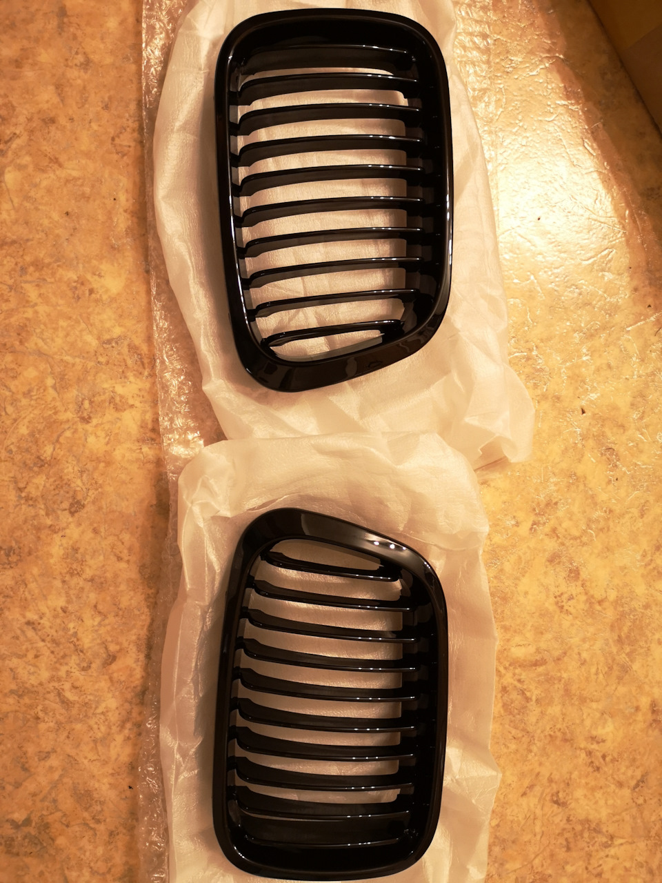

Спустя почти 2 месяца ожидания получил посылку! Внешне очень достойно! Качество литья, конечно, несколько небрежное.
Глянец!
Старое vs новое.

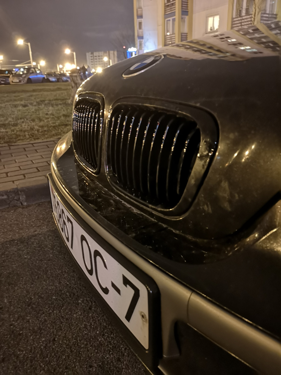

После мойки машины я понял, что мне очень нравится, они не притягивают к себе взгляда, так как на машине хрома не было, кроме нозрей.
Выглядят намного аккуратнее, а молдинги Titan Line идеально сочетаются с колесными дисками.
