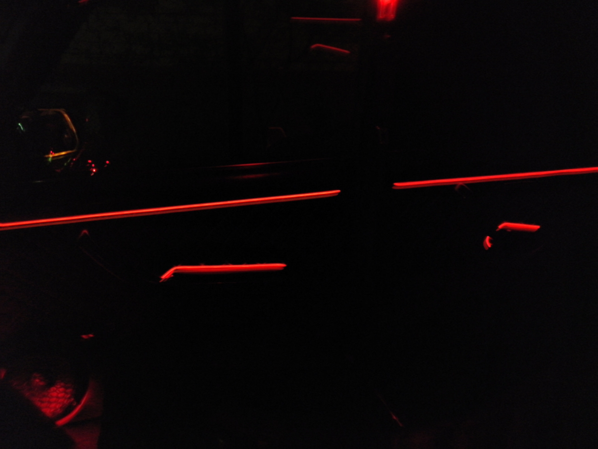

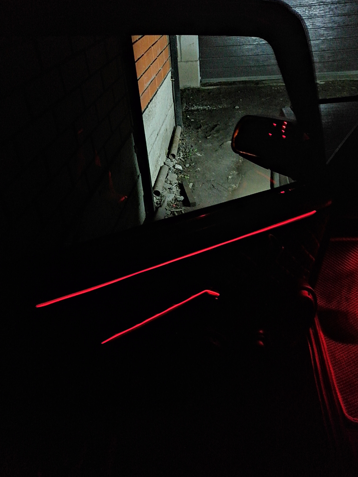

Решил я замутить для большего роскошна и красоты подсветку дверей Аля как в BMW (видео работы будет в конце), с бмвшной конечно не сравнить, но тоже как по мне красиво.
Как я и писал в предыдущей записи о новых дверных картах, что следующая запись будет о этих полосах ловите процесс работы.
Заказал я с AliExpress 5 метров вот такой ленты чисто с блоком питания, и обошлось мне это 299р.
Ссылку скину кому нужно, пишите в комментариях.
После того как пришло, купил ещё 8 метров провода, и клемы папа мама с термоизоляцией.

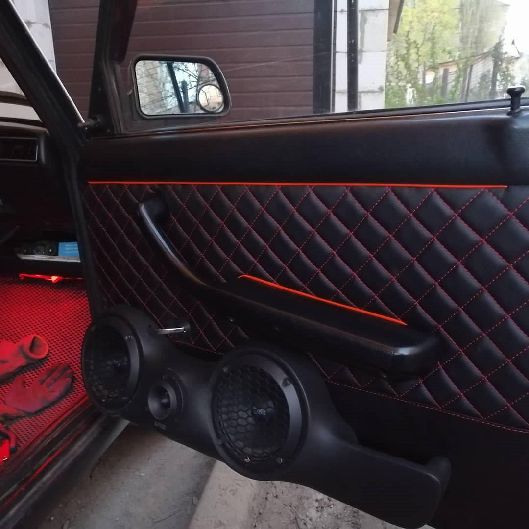

Теперь нужно было думать как ее делить и размещать. Примерил по краю батона двери разрезал, на 4 части, осталось так ещё порядочно, и решил подсветку сделать ещё на края ручки. Кстати изначально сделал подсветку на ручках чисто ровную полоску, но поездив 1 день, для подчеркивания линий решил сделать ещё и изгиб. Хорошо что ручки сзади и спереди разного размера, с переда перенес назад, а спереди сделал из остатка ленты.
Но как же все это делится и конектится к проводам? Сейчас расскажу. После того как разрезали на нужные размеры ленты, аккуратно зачищаем ленту. Первым делом зачищается сама цветная часть, после вы увидите белую трубочку, она тоже очень аккуратно зачищается и после мы увидим две жилки это будет (-) провода, и в белой оплётке более толстую жилку, зачищаем ее, ногтем, и это будет (+) провода.
После из обычного провода берём 2,3 жилки, скручиваем, олудим, и два контакта ленты, и наши жилки, и припаеваем к плюсовой клеме, и при помощи очень тонкой термо трубочки изолируем плюсовой контакт.
После припаеваем так же и к минусовой клеме, ну без изоляции. Это делается для того чтобы было легче подпаять более толстый провод.
Потом к этим контактам припаеваем уже обычный провод и все изолируем в термотрубки.
После прокидываем проводку. Я ее прокинул из дверей, под обшивкой и соеденил под подлокотником подлокотнике, разместив там блок. Запитал к к кнопке габаритов, сделав на всякий случай отдельный предохранитель и тумблер выключатель.

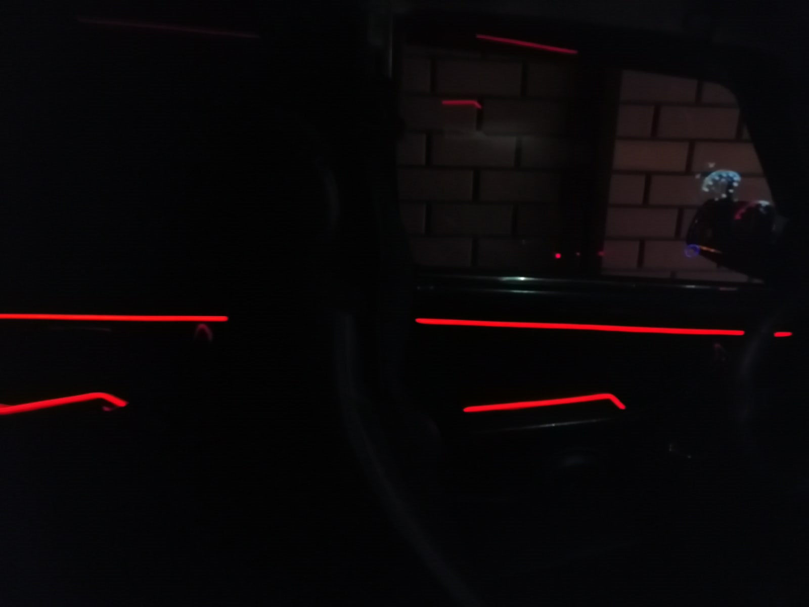

А это итог следующего вечера.😩
Расскажу…
Зимой, приходя с работы моя машина уже была прогрета, так я ее ставил на автозапуск по времяни. А когда запускается авто, автоматически включаются габариты, следственно и подсветка. Сажусь в машину. И чувствую запах пластика и смотрю подсветка не горит, сразу сую руку под подлокотник, блок горячий, достаю а он справился. Я в шоке. Хорошо не чего загорелось.
Начал думать почему это могло произойти. Да блок и раньше грелся но не настолько же. Блок рассчитан на 5метров ленты, а ещё же провода, возможно из за этого.🤔 Заказываю новый блок, но уже на рассчитанный на 20метров, советую это делать сразу. Он уже стоит дороже даже чем весь набор ленты. Но что ж делать…
Спустя 1.5 месяца он приходит, подключаю, а ленты не горят. По итогу оказалось, что на изгибе моей пайки было замыкание. Это был второй вариант сгоревшего блока. Но правильный ответ так и останется загадкой. Но хочу отметить что этот блок не греется.
По итогу ездию с этой красотой уже 1.5 месяца.
