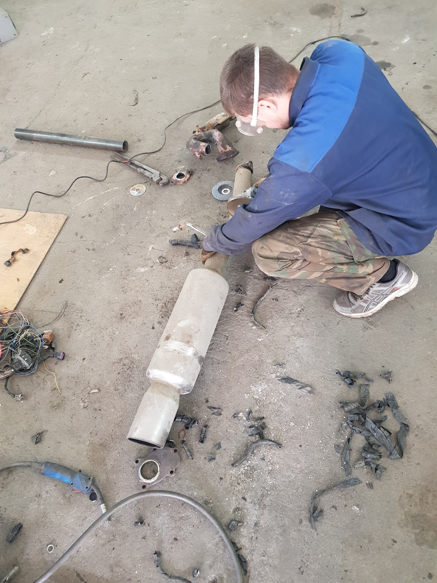

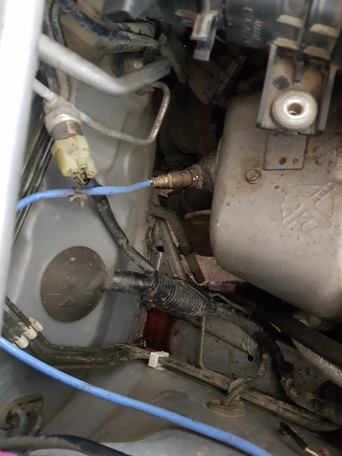

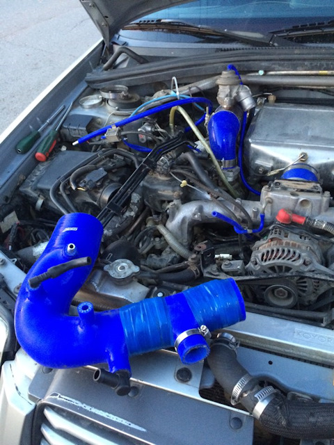

Сегодня с утра начали заниматься проблемами которые остались. Первым делом была сварена лямбда на место, заодно пока авто висит попросил поправить банку, она у меня висела как вялая сосиска из за не очень правильной переделки под сг (банка из под импрезы была). Получилось хорошо, то что я хотел, с легким наклоном вниз и в бок, фотку попозже выложу.

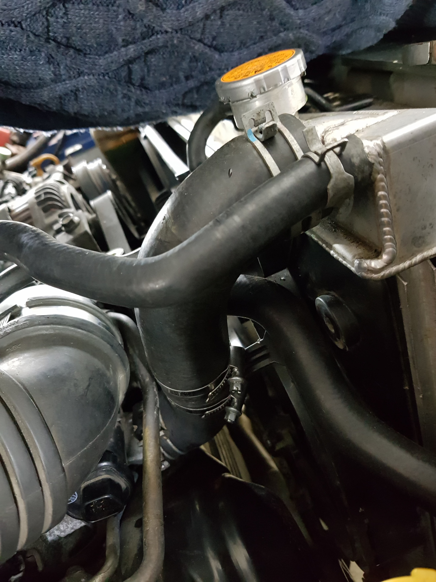

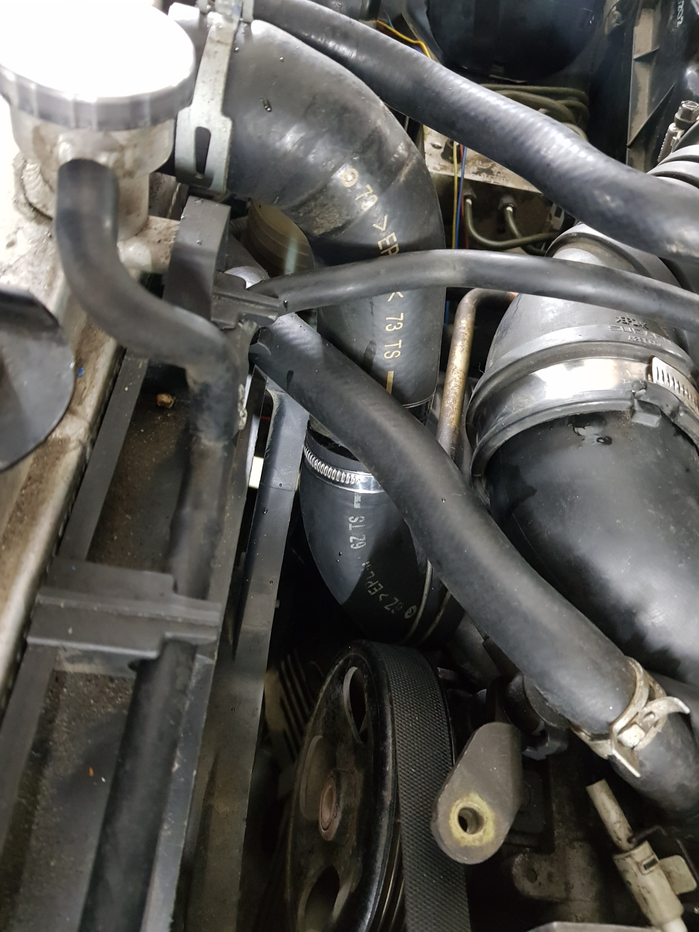

Дальше на очереди патрубок радиатора, смастерили из двух частей его, стяжками затянули как надо и вроде как все выглядит неплохо но сама стяжка трется об пластик защиты вентилятора. Пока оставим так, потом что нибудь надо наверно придумать.
Дальше долив масла, антифриза, в гур долили чуть так как слилось и первый холодный запуск нормальный так сказать.
И на горячую
Дальше, пока ждем когда Дайм к нам подключится, выехали кататься. Мозг все еще от 255, нижних фаз нет. Машина едет по сравнению с 255 отвратительно 😄🙈 Как самый обычный поло седан от делимобиля на котором я туда поехал, с той разницей что этот еще и пердит на всю улицу 😉Благополучно вернулись на исходную и стали ждать Дайма. И вот с этого момента начались обещанные в предыдущей серии проблемы 😒
В очередной раз завели машину а он отказывается поднимать обороты выше 2т даже при газе в пол. Заглушаем, заводим снова, та же хрень. Выключаем зажигание, включаем, от дросселя реакции 0. Так как в прошлий раз уже была проблема с ним то подумали, что опять масса мозги делает. Скидываем кулек, начинаем проверять, и масса есть и напряжение. Несколько раз пробуем скидывать клемму. Подключаем диагностику и тот выдает ожидаемо огромный список из 17 ошибок. Отсеиваем все про нижние фазы и вторичный воздух и там остаются несколько про дроссель. P0123 и так далее. Внезапно все "само" чинится, машина заводится как ни в чем не бывало. Непонятно…Ставим обратно кулек на место так как уже время чинить иммо с Даймом. И тут возникает другая проблема.
Дайм поключается удаленно и говорит что у меня нет КАН (что я собственно знал) и что без него ничего у нас не получится. Надо "Кан в обд2 вывести" и на этом благополучно откладывается все на понедельник.
Немножко расстроенный, что и сегодня не смогли мозги иксовые поставить сажусь в машину, думаю поеду домой наконец то своим ходом (можно ездить на 255 мозгах), завожу мотор иии… Дроссель гнида опять не отзывается. Так как уже порядком надоела эта череда неудач, бросаю все и зову такси домой.
В общем проблема с каном решаема, нужен просто электрик который пробросит 2 провода от мозга до обд, будем искать такого если сами не сможем.
Проблема с дросселем, есть 2 мнения:
1. Через некоторое время машина понимает, что экологии нету и уходит в аварийный режим, потом когда сбрасываешь ошибки и начинаешь заново все то все по кругу. Проблема исчезнет пока отошьем.
2. Проблему прошивкой не лечить. Нужно надеть фишку на клапан вторички, там внутри есть датчик атмосферного давления и дроссель обучается по нему. Это мнение для нас труднее, так как мы благополучно удалили фишку вторички из проводки совсем 😒Но скорее всего это и есть правда.
Вот собственно и все, работаем дальше 😉

На SG датчик на клапане вторичного воздуха ни на что не влияет. Вторичный воздух просто исключают из проверки при включении питания. Больше никаких корректировок.
Так теперь от сг ничего посути не осталось.
Ищите провода на датчик и впаивайте сопротивление. Даже если отключите ощибки по экологии, эти значения всё равно нужны.
