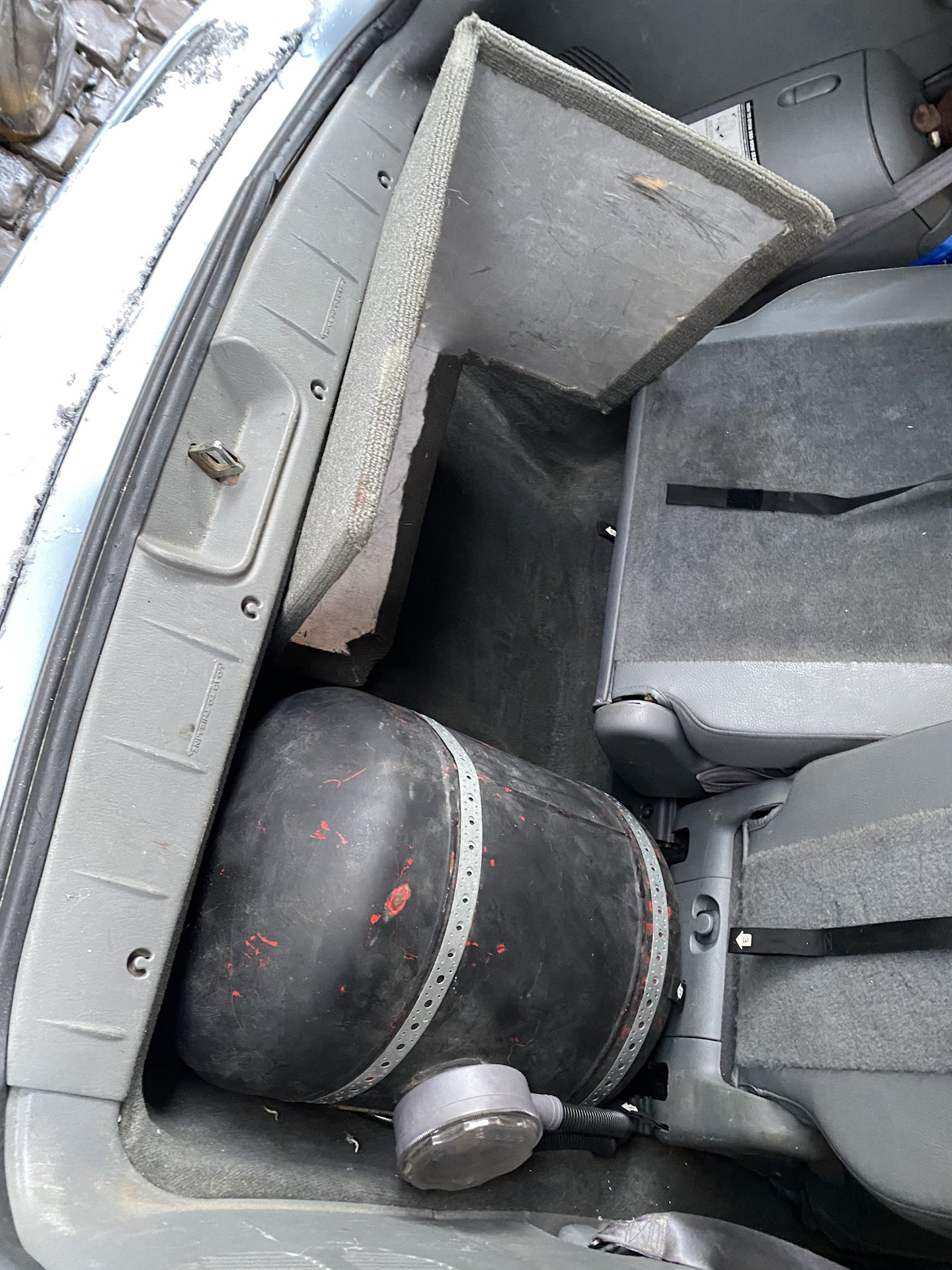

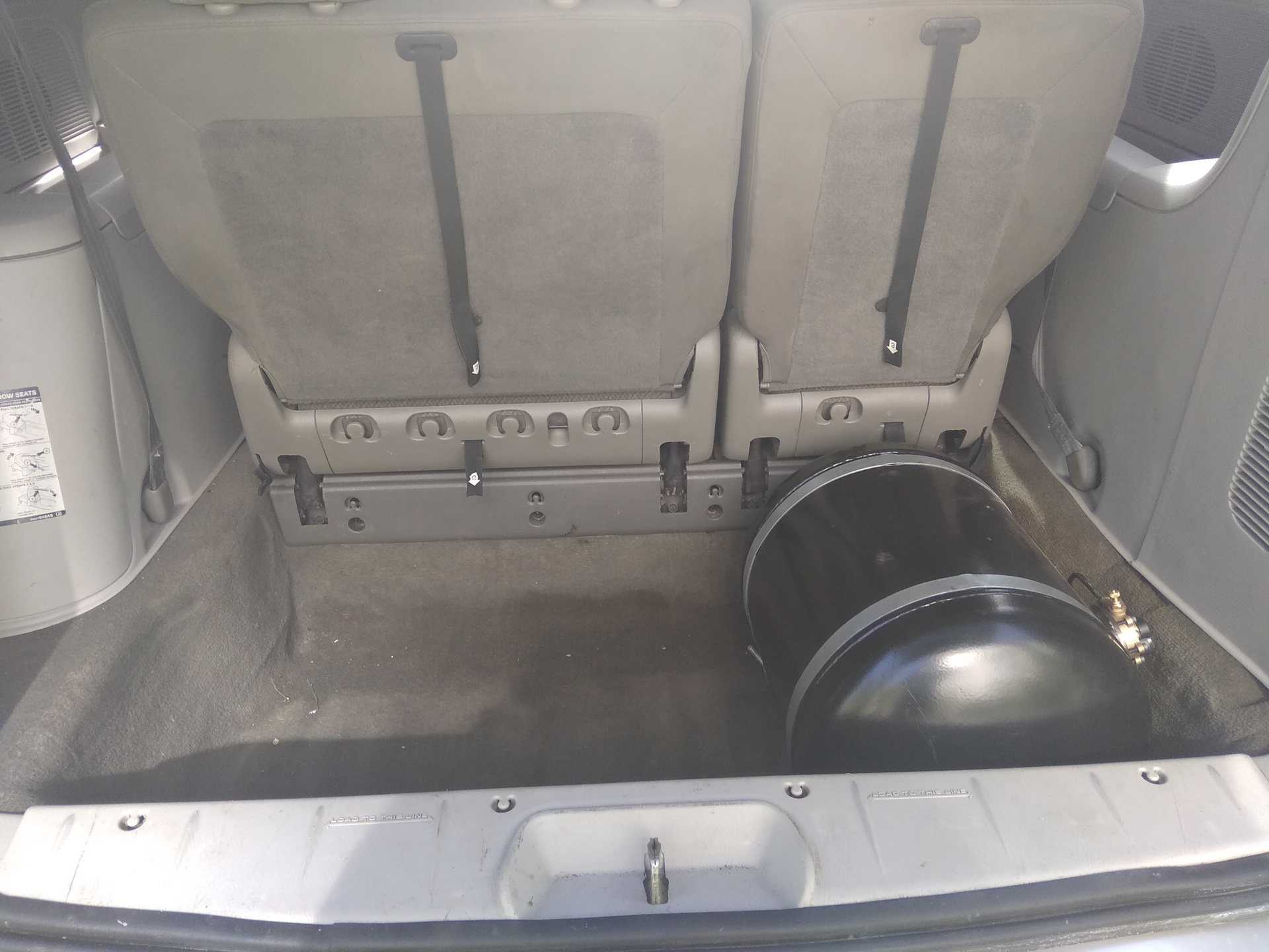

После покупки авто сразу задумался об установке ГБО, т.к. расход бензина не маленький. Да и все мои автомобиле (за исключением тойоты) были с ГБО. Пересмотрел разные варианты установки баллона:
1.Вместо запаски — минусы : запаска в багажнике, не большой выбор баллонов, маленький объем.
2. В ниши куда складываются средние сиденья — минусы надо два маленьких баллона -цена больше.
3. За третьим рядом сидений поперек кузова минус- не сложить сиденья.
4. За одинарным сиденьем третьего ряда, вдоль кузова — минусы не сложить одно сиденье.
После разговора с установщиками -остановился на 4 варианте ( самый простой, по цене и по обслуживанию). День ожиданий и я эксплуатирую авто на газу. По расходу пока данных нет, откатаю баллон — будет видно.

В салоне 63 стоит
У меня 62, по городу обычно рассчитываю на 250 км. Но 2.4 с трехступкой. Так что у тебя должно быть по идее поменьше расход… Хотя как ездить. На трассе смело считаю 400. Это если ехать на круизе без фанатизма. А по сути- заправок по РФ достаточно, нужно просто знать . Приложение Gazmap, например.

Гбо баллон 52л влазит, на 350-380 км газа по трассе хватает, но та где какой газ, в городе 200-220км.

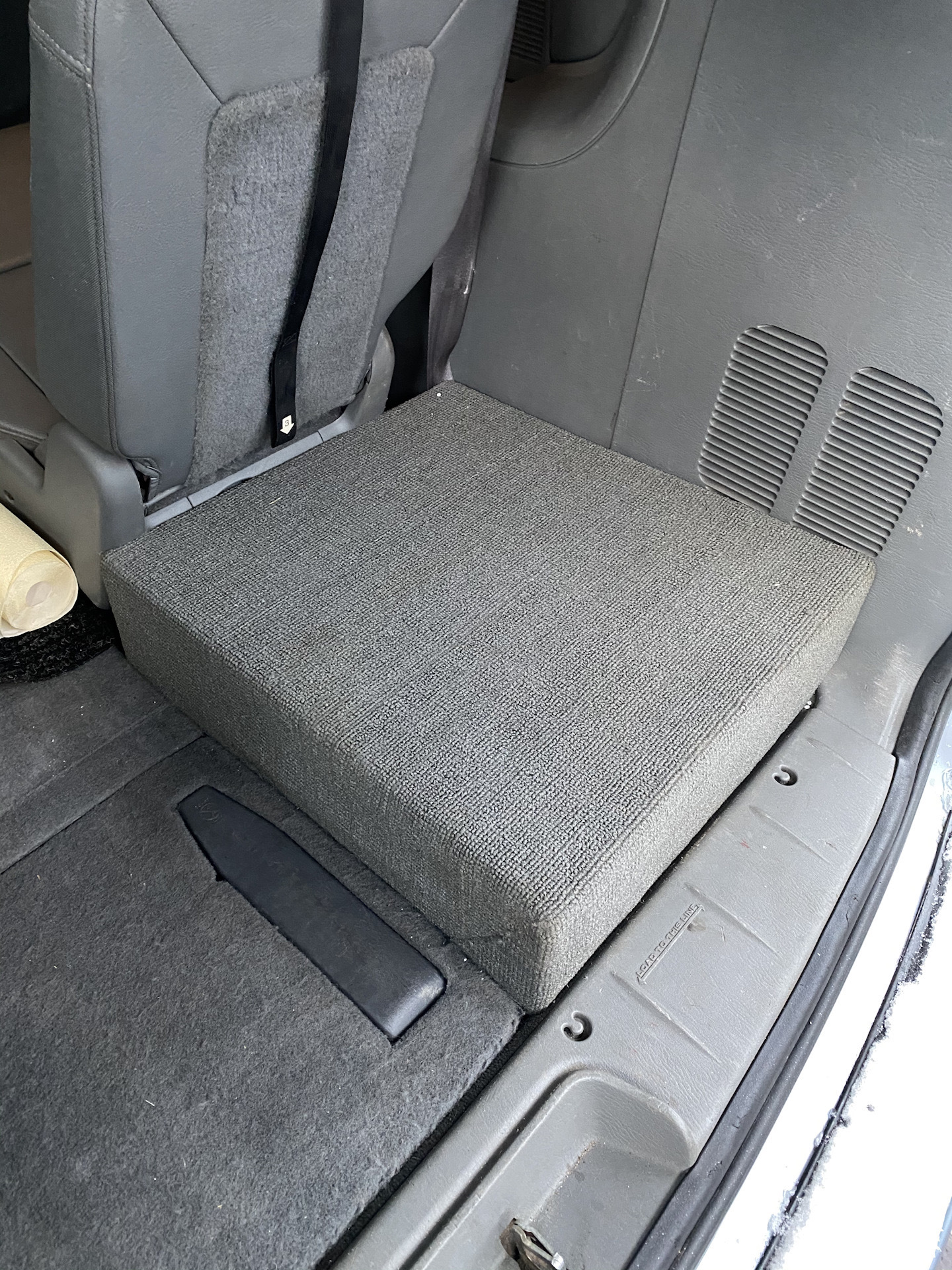

Аналогично установлен, советую соорудить вот такой короб.
Все в процессе… Пока только думаю… Спасибо за коврики…
А я что то не понял сразу что это ты) Я ж это уже писал)) не за что! Понравились?
