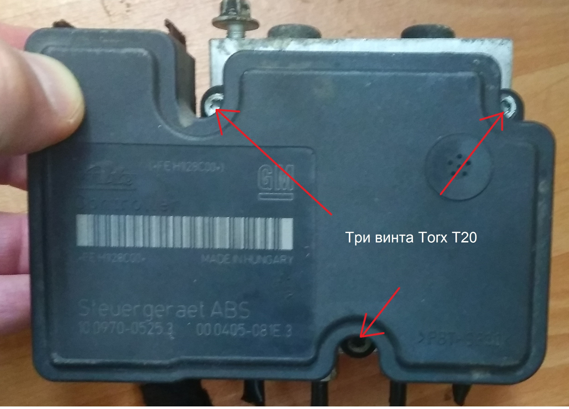

и убедился, что снять ЭБУ с самого блока ABS без отсоединения трубок ТЖ не представляется возможным. Блок ЭБУ снизу прикручен тремя винтами Torx T20, доступа к которым нет из-за того, что сам блок ABS в сборе не имеет достаточной степени свободы.

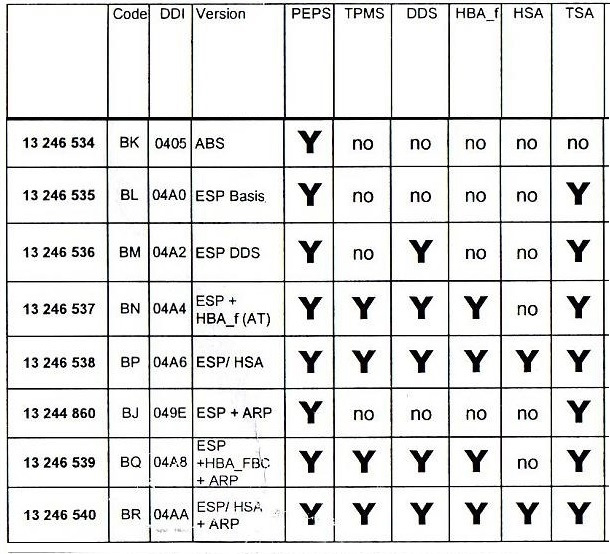

Как видно из таблицы ниже, этот блок поддерживает только функцию ABS.

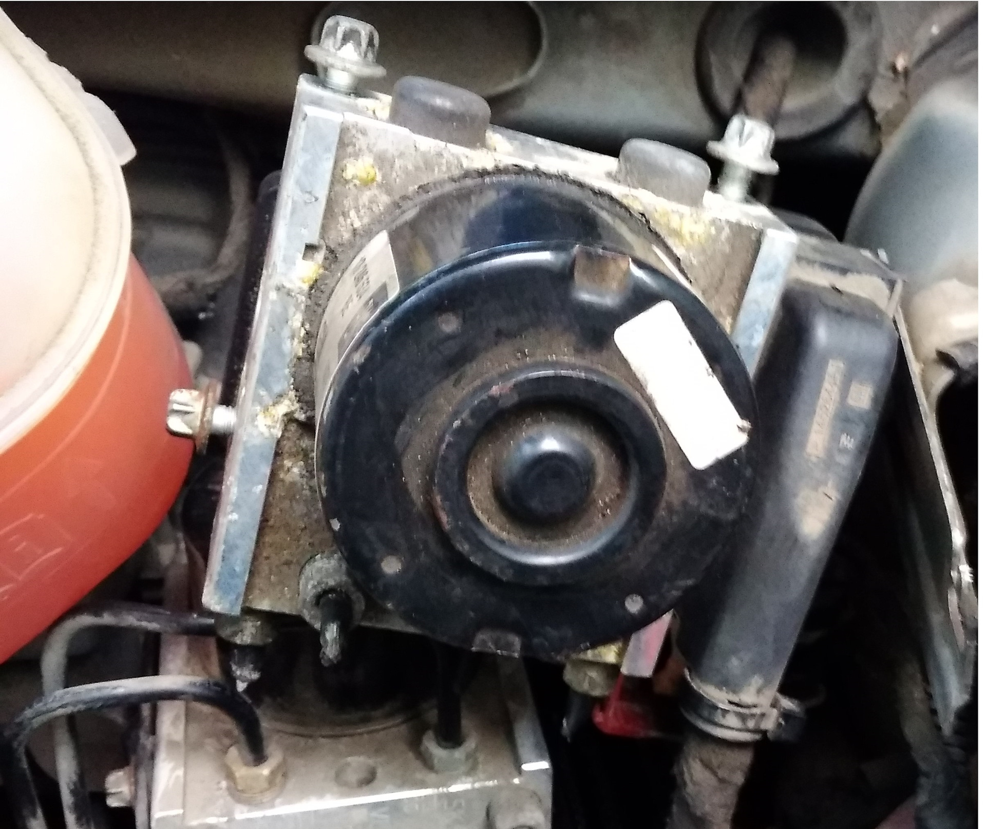

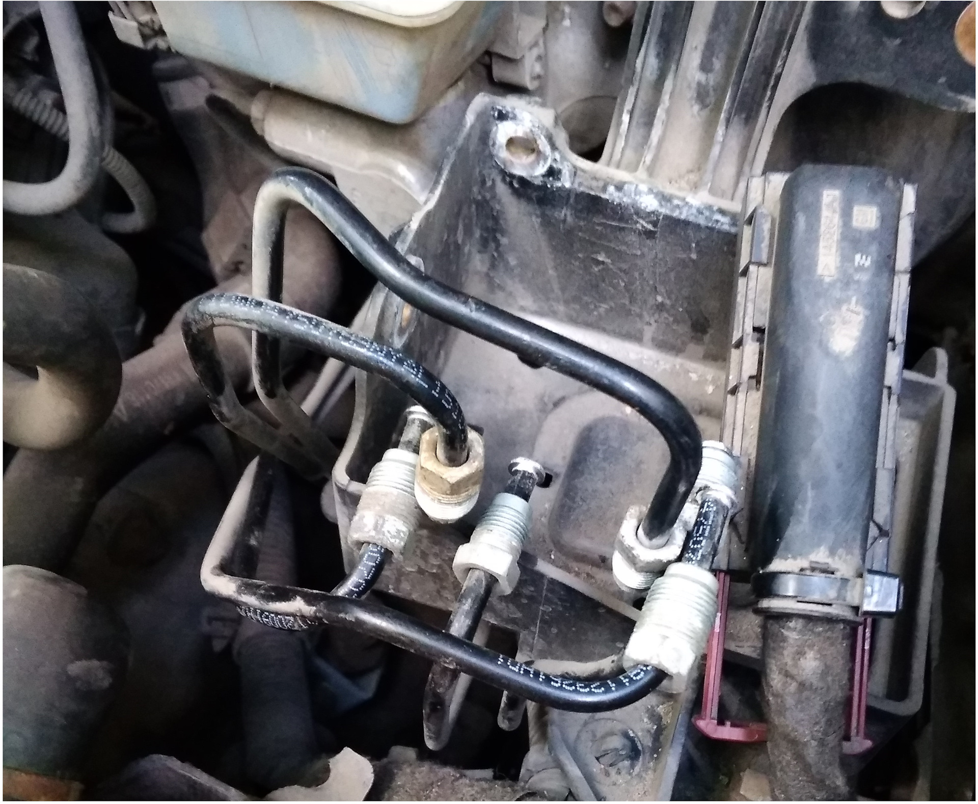

Отсоединил три болта, крепящие блок ABS к кронштейну (либо головка Torx E…, либо головка на 8 под 1/4. Я пользовался последней, т.к. она меньше и ей удобнее работать в ограниченном пространстве).
Поочередно отсоединил трубки ТЖ (прокачной ключ на 11).
Получил такую картину.
Ожидал, что ТЖ начнет сочиться, но из трубок не упало ни одной капли!
Сравнил родной ЭБУ ABS и заменный. Тут меня ждал небольшой неприятный сюрприз. Номера блоков ЭБУ не совпадали. Проверить это, не сняв блок с авто было невозможно. Я был уверен, что совпадения номера 13 246 534 на самом гидравлическом блоке ABS достаточно для идентичности всей сборки ABS. Ошибся. Видимо, после 2007 года произошла модификация ЭБУ. Блоки ЭБУ (как я понял, но это не точно!) по годам:
2004 — 2007, 10.0970-0515.3 00.0405-081Е2
после 2007, 10.0970-0525.3 00.0405-081Е3,
Решил не смотря на это поставить купленный ЭБУ.

Подскажи у меня блок 13 246 534 BK если подкину 13246535 BL будет работать ?
У 13246535 BL функционал шире, есть ESP. Должно работать также как и родной блок без вопросов. Можно также прошить функцию ESP, заменить рычаг подрулевой и получить ESP. Но все что я пишу у меня опытом не подтверждено.

по поводу разного номера — забей. индекс то одинаковый.
была такая же ошибка, могла выскочить на яме или просто при движении.
тоже менял блок в сборе.
Предположил, что разница в номере — страна производитель:
0515.3 — Филиппины;
0525.3 — Венгрия.
