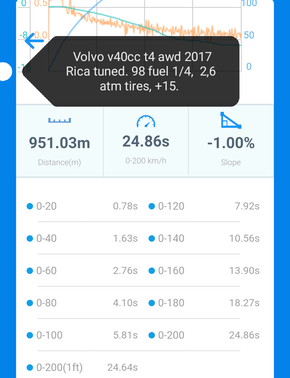

В идеальных условиях сделал замер (+15, 1/4 98 бенз, пустой, шины 2,6 атм):
-Рика (264/390): 100 — 5,8 сек, 200 — 25 сек (по прибору GoDraggy), максимально 240 км/ч (экран)
-сток (190/320): 100 — 7,2, 200 — 35 сек (по экрану) макс 210 км/ч ограничено, я выдавливал 217 (экран)
Замер динамики чипа Рика, с которой езжу 1,5 года. Смотрел в списках Драгги замер стокового v40 т5 FWD (245) 2017 с Гамбурга. Так вот он на 200 км/ч все таки чуть быстрее. На 1 секунду.
Результат всё же заметен, мне хватает с запасом. Замеры и тюнинг окончен. Замерялся на новых шинах без латок, из за спортивного интереса. Вряд ли я ещё буду ездить больше 200. На скорости 200+ управляется хорошо, так же как на 120. Просто мелькает все быстрее)
Привет всем, кто говорил, что чип на VEA вольво не дает реальной скорости.

Ого. Для 225 сил достойно. А вес какой машины?
А на стенд заезжал посмотреть что после чипа?
вес 1500 кг на полном приводе. Там у них прошивка сменилась. Якобы 264/390. Не факт, что то так. На стенд не хочу, лень . Мне важно как едет на дороге, это я узнал. бмвшников наяривать в городе весело)
