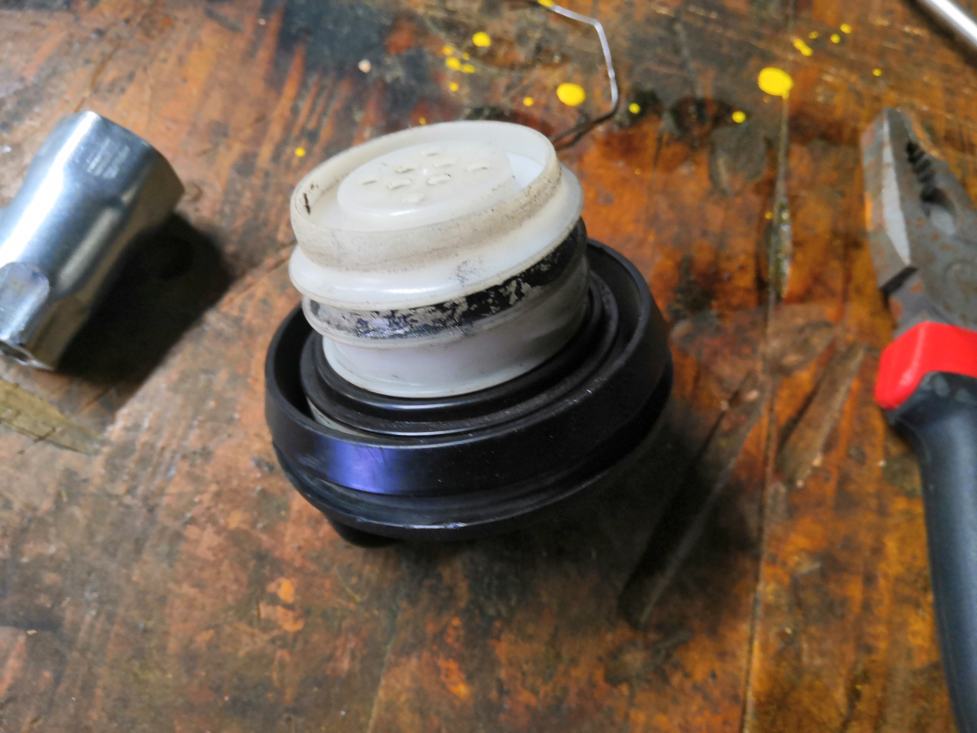

Решил на днях, прошприцевать крестовины. Авто стояло часа два. Залез под бак… И он загудела, в очередной раз) Отмечу, что неделю ездил на одной заправке. Первые пару дней, радовался динамике и урчанию движка. Но последние три дня, когда уровень топлива показывал последние деление и ниже, двиг гремел, отказывался тянуть должным образом и трещал форсами, действуя на нервы и вбивал мысль о замене форсунок((( Так как заменено все, а они живут уже тысяч 220…
Логика была простая:
1. Раз подкачивающего насоса в баке нет, то гудеть он не может.
2. Если что-то вибрирует от удара, то оно должно вибрировать от каждого удара по баку.
Остался воздух! Он проникая куда либо, может издавать звук! Первым делом снял крышку бака. И разобрал её. В ней есть клапан. Клапан выпускает воздух в бак и не выпускает обратно. Подул в неё и она СУКА ЗАГУДЕЛА! Даже видео заснял, как я "играю на трубе")
И тут все сошлось! По мере расхода топлива, в баке растёт вакуум. Растёт до тех пор, пока не сработает клапан в крышке и не сравняется атмосферное давление, с давлением в баке. А так как клапан требует достаточно большого усилия, то разряжение в баке, достигает не слабых значений. И тут происходит следующее: тнвд тянет топливо в двиг, а вакуум тянет его обратно! А учитывая сечение топливопровода, переьягивание "каната", становится довольно трудоемким( Получается топливное голодание! Это подтверждает и установка доп.насоса в моторном отсеке. С ним авто тянет гораздо лучше. Но учитывая его силу в 0,1 атм и он пересилить этот вакуум не в силах.
Эксперимент и первоначальное решение, было простым. Я просто чуть открутил пробку бака, чем исключил работу клапана. И поехал на том же топливе. Авто не узнать! Как на полном баке! Катался в течении дня и наслаждался) Но не будешь же каждый раз, после запоавщика, откручивать пробку. Решил чуть поджать клапан и сделать доступ воздуха, в бак, свободным. В конце концов, в природе есть крышки, просто с маленьким отверстием и без клапанов)
Просто плоской отвёрткой, поддеваем белую резьбовую вставку крышки и отделяем от чёрной. Она на защелках и отстегивается легко. С обратной стороны, белой части, видны отверстия, а в них клапан. Не долго думая, по колхозански, в крутил в одно из отверстий короткий саморез. Который чуть надавил на клапан и приоткрыл его. Собрал крышку в зад и вернул её в бак. Саморез не виден, трещетка крышки, также работает, если мыть керхером, то вода Вряд-ли попадёт в бак, так как чёрная часть, выполняет роль зонтика. А так как ничего не ломалось, не точил ось и не сверлилось… Можно всегда все вернуть в зад)
Так откатал ещё день, наслаждаясь довольным и сытым урчанием движка и весёлой тягой… Мысли о замене форс, не посещали голову)
Друг на Пате, который тоже не раз слышал гудение в своём авто и мучившийся странной работой двигателя, также катаетс эти дни с приоткрученной крышкой и радуется жизни)

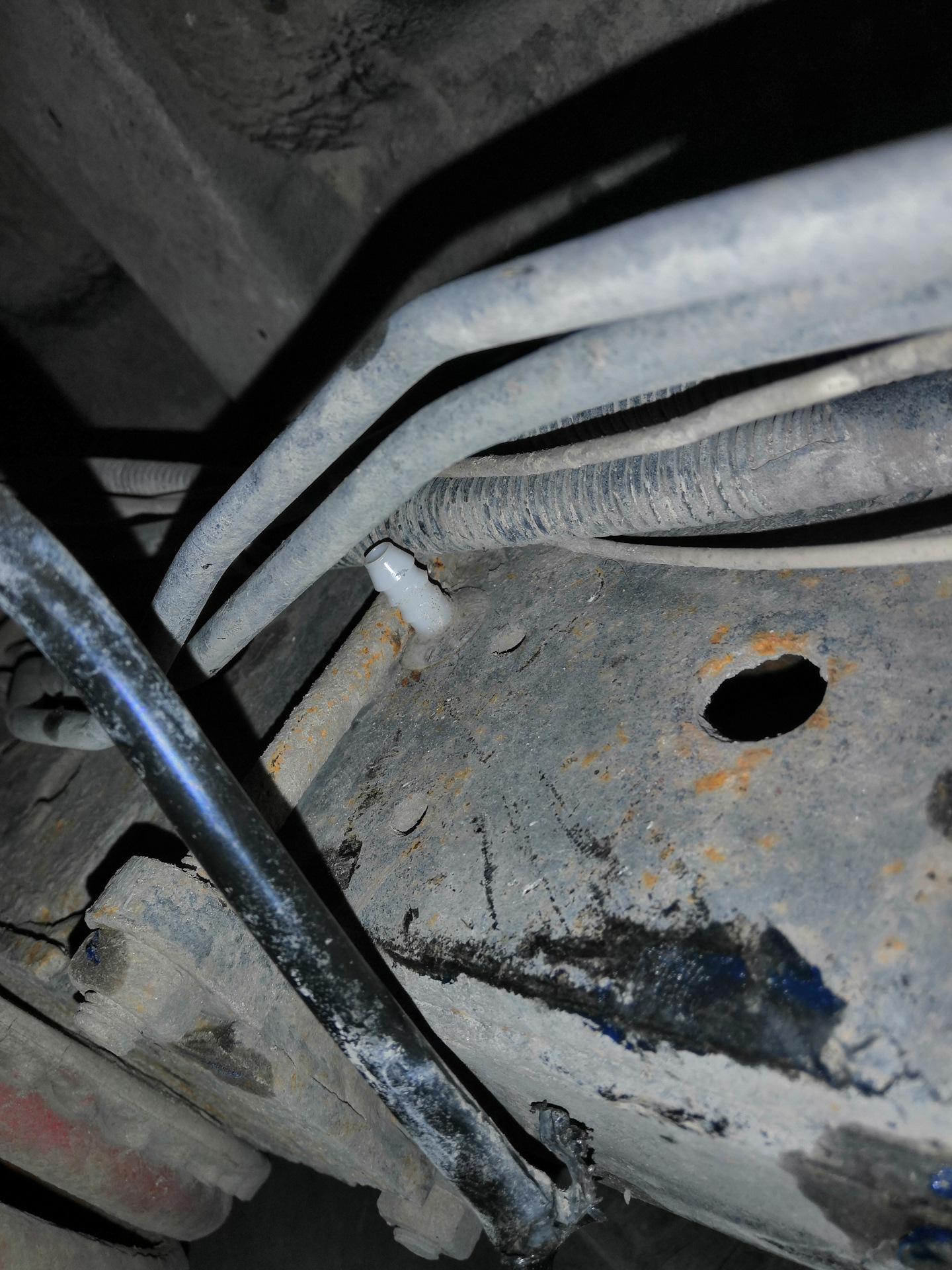

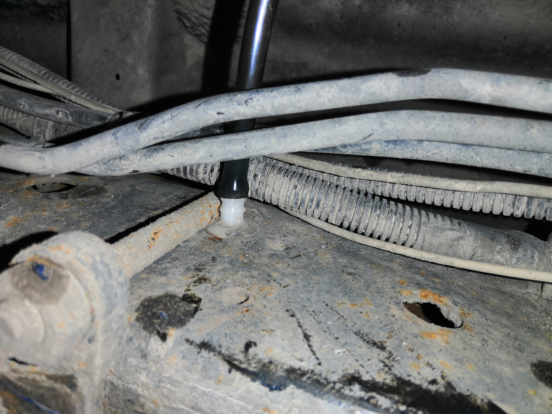

Залез под авто. Да, из бака выходит трубка и заходит в раму, над задним левым колесом.
С дёрнул трубку с белого пластикового штуцера. Штуцер не доставал. У меня стоят доппружины и крепление пружин мешает. Штуцер без клапана и каких либо колпачков и сеток. Проволока проходит через него и упирается в противоположную стенку рамы.
Подул в трубку ртом) сначала было небольшое сопротивление, потом легко. Судя по гудению, на другом конце трубки возможно стоит клапаном. Так как воздух идёт не ровно, а импульсами. Но при этом и дуеься и в обратную сторону. Тоже прирывисто. Попробую удалить саморез в крышке и понаблюдать…)

Я нашёл трубку, идущую из бака в раму. Похоже это сапун. Его состояние ещё не проверял. Но не могу понять, зачем одновременно сапун и клапана в крышке!
Леша, сапун, как мы все знаем, не избавляет от разряжения.
А твоя задумка именно о том, чтобы избежать разряжения в баке.
Кстати, в твоём регионе решение, наверное, будет вполне жизнеспособным.
Я вот думаю про картриджи фильтра-осушителя для пневмосистем траков. Надо посмотреть, как работают. Ну а прежде всего, надо покататься и решить, стоит ли оно того.
А для чего тогда эта трубка? На ней видимо тоже клапан?
Возможно. Я ещё не добрался, до нее

в баке есть сапун, у меня он дулся в обе стороны, саморез в крышке горловины ниче не решает
Тогда зачем в крышке клапана, если есть сапун?)
никогда такого не было и вот опять

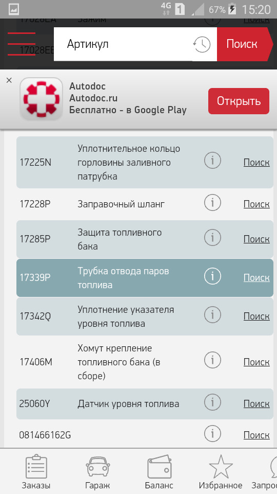

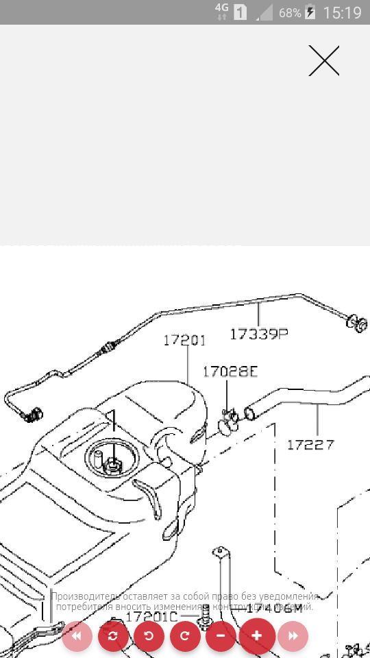

Выходит инженеры ниссан идиоты, если и сапун сделали и клапан в крышке! Ты не путаешь перепускную трубку, с сапуном? Она для того, чтобы, когда бак заправляешь — воздух из него выходил и топливо не выплескивалось, в морду лица)
Конечно не путаю, бак снимал, все это видел
Ну тогда хотелось бы поподробнее! Схему, или фото? В каком месте стоит?
фото не делал, трубка выходит из бака и заходит в раму напротив запаски
Посмотрю!
Я думаю что речь про вот эту трубку
