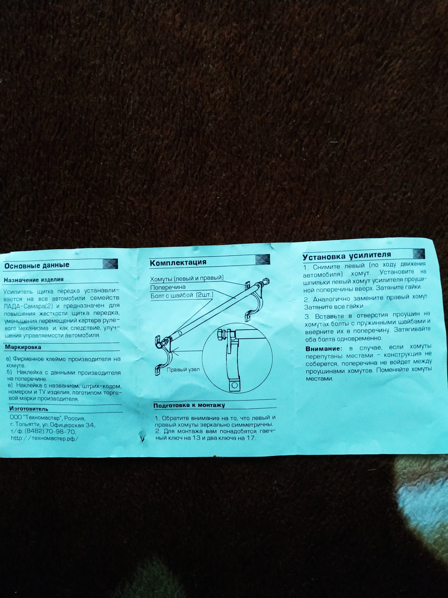

Это первый самый необходимый аксессуар, который в любом случае должен быть во всех переднеприводных самарах.
А я только недавно узнал, что ставят такое. Полезная штука?
Да, увеличивает жёсткость моторного щита, и уменьшает перемещение кронштейнов рулевой рейки
