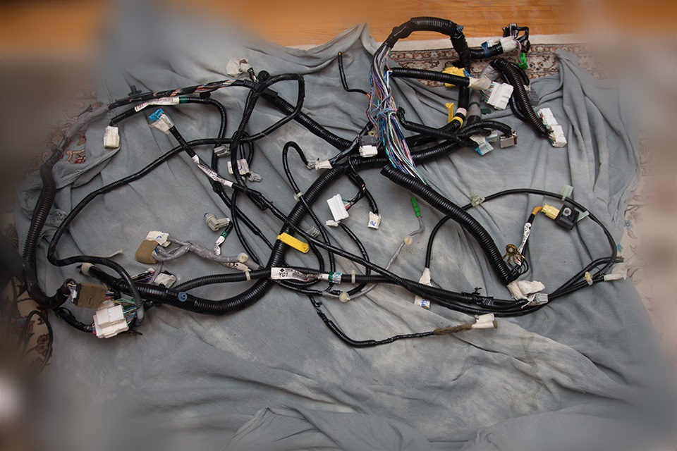

Одной из первых моих записей на D2 было описание системы электрической крышки багажника. www.drive2.ru/l/288230376153109474/
Что бы кнопкой открывать и кнопкой закрывать багажник.
Не прошло и двух лет как в Москве стали появляться прульные Легенды в разборе с такой опцией.
Вообщем, Лёд тронулся, господа присяжные заседатели!
Запчасти на фото: 74940SED901

Михаил под №3 блок маленький он не относиться к Электро багажнику.
Данный блок отвечает за подавление шумов и относиться к Аудио.
Что касаемо №29 двух датчиков, они установлены на пластине которая находиться за задним бампером.

Для тех кто как я наткнется на этот комментарий
Пластина — антенна бесключевого доступа для открытия багажника без ключа
Датчики — это не датчик — это пищалка бесключевого доступа и открытия багажника. Их на легенде ставили две штуки фактически, где была электро-дверь

День добрый, тоже будет такое… Что за блок №3 и бумеранги?
и во сколько тебе всё это обошлось?
ХЗ, взял на всякий случай. Тут ещё кнопки нет, забыл забрать
Buivol
Тоже хочешь ставить себе?
Шансы всё это подключить 50/50
Две косы уходят в салон . Пришлось их резать. Пока вижу в этом самую главную проблему. Т.е. скорее всего в нашей родной проводке нет нужных проводов, например от блока предохранителей.
Вторая проблема что мозг этого привода связян с smart key, тогда шансы подключить ещё меньше
Ты сам снимал всё это дело с донора? Почему не стал искать куда именно подсоединяются косы в салоне?
Как понял что мозг привода связан с smart key?
Да, сам снимал. Просто две косы из багажника уходят в основные косы салона, куда они уходят и так известно — это основные косы, они окутывают весь салон ))))
Т.е. если их не обрезать, то надо было бы вытаскивать все провода салона, а проводка для левого и правого руля различаются . Т.е. Если я не разберусь как подключить эти провода, то я не смогу физически подключить багажник. А зная как включать багажник, мне не нужны все провода, достаточно будет понять питание и систему взаимодействия с иммобилайзером

Схемы есть, но я пока плотно не разбирал их. К сожалению, схемы от Acura RL и не факт что в них будет развязка электробагажника

Бумеранги- это боковые сенсоры с крышки багажника. Если что то будет мешать закрываться, то они дают сигнал на остановку
