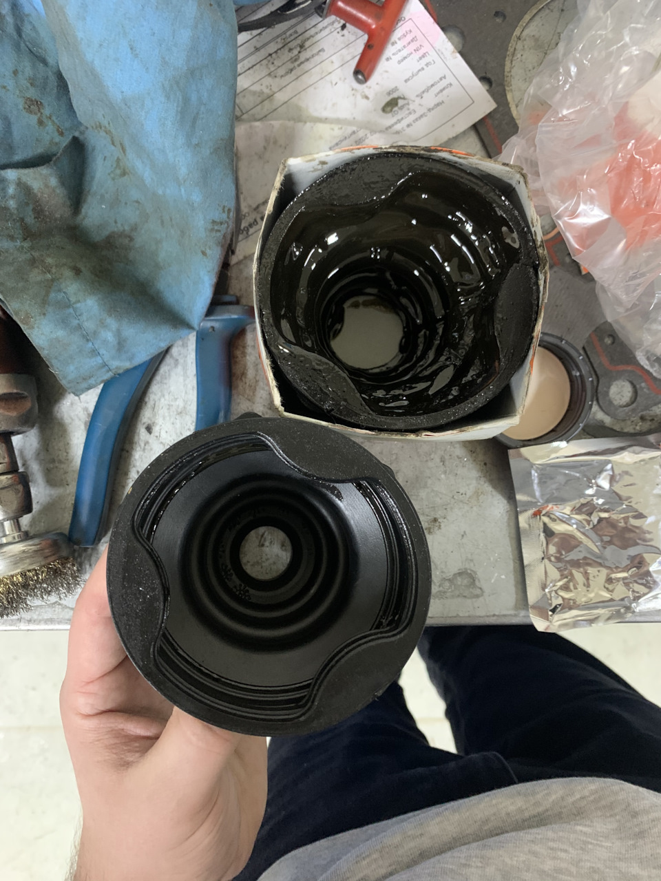

В один из дней при замене масла был обнаружен надрыв пыльника,
начал искать и после длительного поиска решил заказать "Löbro 306185Пыльник приводного вала, комплект" по применимости в экзисте все было ок.
На деле же, на сто мне сказали что он больше положенного и не подходит ! пришлось идти в ближайший магазин и покупать то что было похожее по размеру …
теперь душа не спокойна и требует поиска хорошего (близкого к оригинальному) заменителя ! Причем наружный пыльник ищется нормально, а вот с внутренним прям беда.
Прошу помочь с номерком и советом стоит ли смазку комплектную использовать или заказать чего получше …

Я после своего фиаско заказала gkn 306100. Если нужно, померяю размеры, пока не поставила еще)
Комплектную смазку во внутренний шрус — ни в коем случае! Нужна смазка на полимочевине, я, например, использовала vag g052186a3. Вроде есть еще какая-то супер-бюджетная miles, но мне было очково экономить, на самом деле)
Заказал точно такой же. Смутило то, что на пыльнике нет ни одной надписи, ни gkn, ни spidan, ни loebro. Хотя, качество резины и изготовления на высоте! Как на вашем было, не помните?
Снаружи нет надписей как-то его обозначающих. Когда покупала целиком полуось спидановскую, то пыльники тоже были без обозначений

А как вы поняли, что комплектная смазка не подходит? Как то странно, производитель наверное не стал бы класть в комплект заведомо неподходящую смазку.

306185-для механической коробки.
Такая же беда…
По каталогу Lobro для АКПП предлагаются два номера: 306184 и 36006. Жалоба на первый есть тут, по второму номеру вообще ничего найти не удалось.
Комплект оригинальных пыльников, как и каждый в отдельности, стоят космос :(
С ремнём ГРМ всё просто: номер ремня — 8627484, номер комплекта — 30758261

В продолжение темы о пыльниках: заказал себе комплекты GKN 306100 (пока ещё не ставил, результаты сравнения с оригинальными напишу в БЖ) и смазку для трипоида Miles GG00090 (ни Huskey Polyurea, ни Whitmore’s Polyna нигде нет), для шрусов скорее всего буду использовать ту, что в комплекте.
