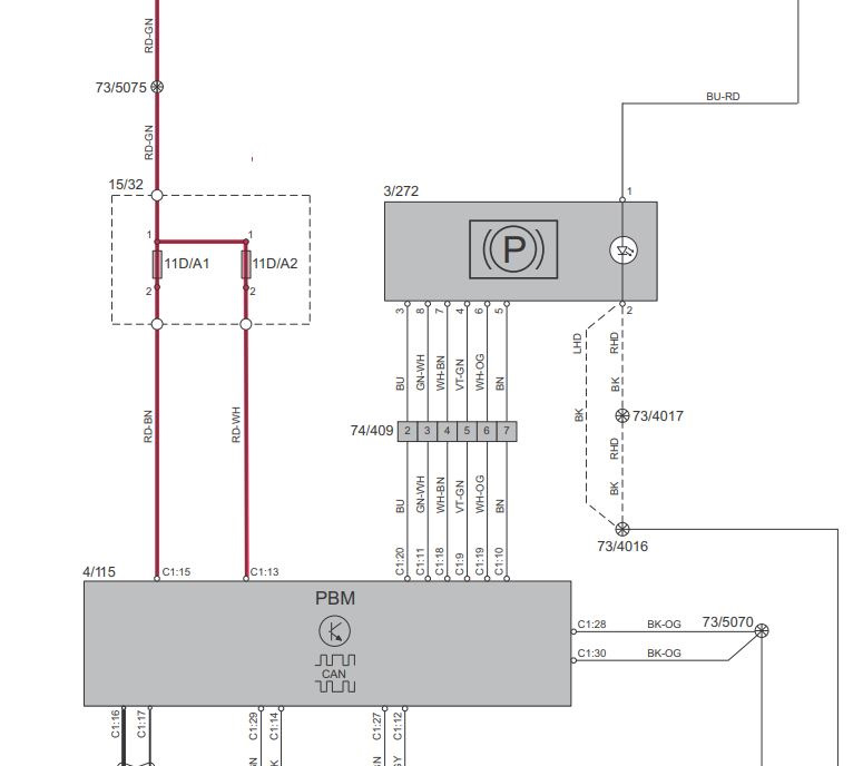

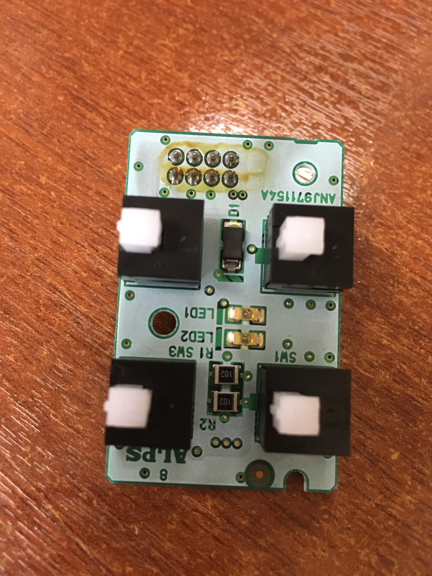

Судя по фото платы ниже — можно сделать. Блок аналоговый, значит при нажатии рычага одна пара нажимается, а когда тянешь — вторая. Поменять провода местами в клеммный колодке и все.
Надо себе тоже сделать — восьмой год не в ту сторону тяну.
осталось выяснить какие провода, ибо на схеме ничего не подписано. И вобще непонятно зачем там 6 проводов+подсветка
Блок вскрыть да посмотреть :)
Всё же лучше привыкнуть, чем колхозить.
Самому не удобно, но привыкаю. Да и автоматом он отключается при начале движения. На счёт ремня не скажу, т.к. всегда пристёгиваюсь.
По идее можно, там внутри только кнопки
