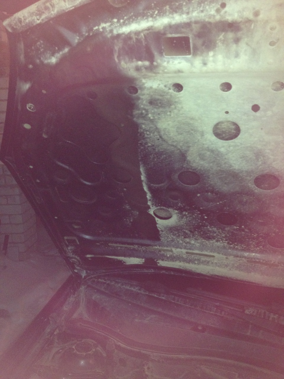

Предпосылки: Холодный воздух из печки(на прогретом двигателе). И как оказалось пустой бачок с антифризом и вся левая часть моторного отсека в нем.
Была предпринята попытка посадить старую помпу на герметик, но как оказалось текла она в другом месте.

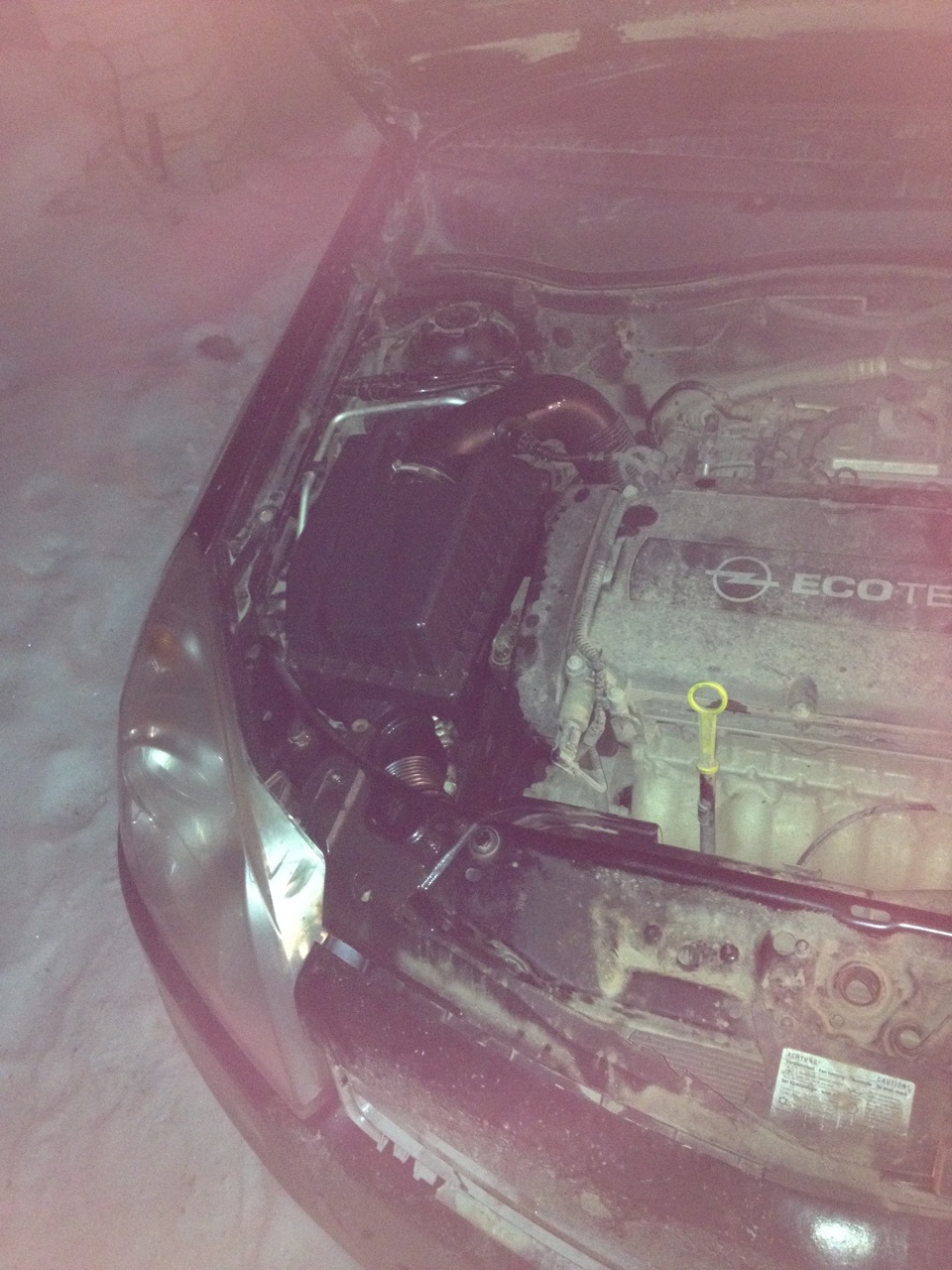

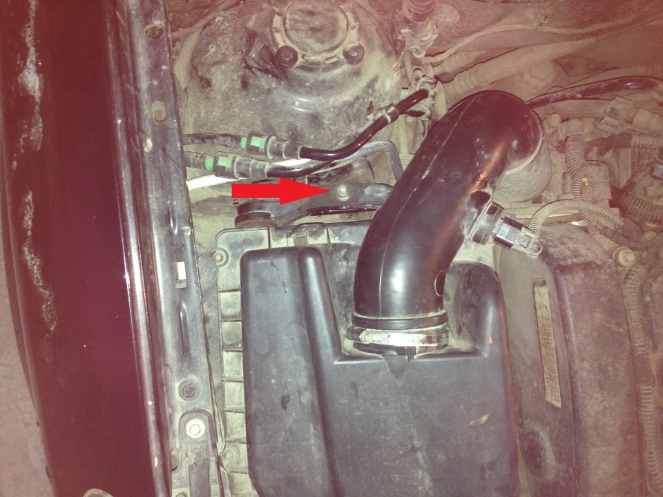

1.Снимаем воздушный фильтр;
2.Не снимая ремня навесного оборудования, ослабить шкиф. (Фоткал уже когда собирал, поэтому ремня нет);
3.Снимаем ремень навесного оборудования.Для этого необходимо отвести натяжной ролик в сторону салона (12 граная головка 20мм или накидной ключ на 19);
4.Откручиваем шкиф;
5.Откручиваем помпу.(6 граная головка 16мм);

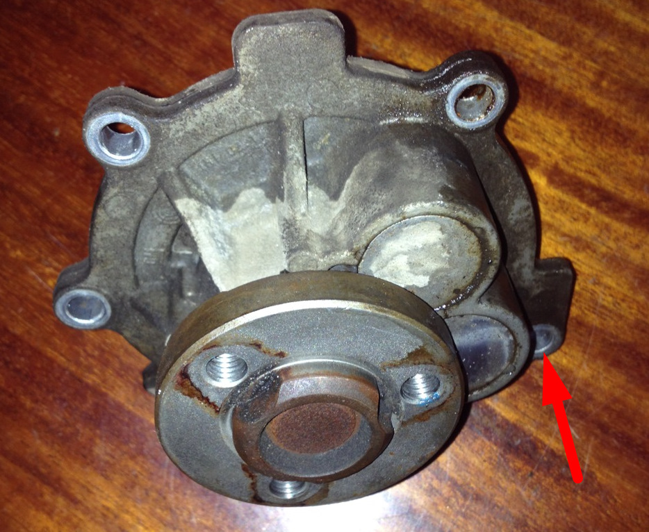

Ребята, подскажите. На помпе нет одного болта, и из щели вытекает антифриз. Можно где-то этот болт отдельно купить или туда любой подойдет?
Можешь попробовать купить оригинал, но тебя цена не устроит, т.к. цена болтов кусается, можно купить такой-же в любом магазине "крепёж. Я покупал болт для диска тормозного, оригинал 150р, а в крепёж купил за 20р такой же
В строительных магазинах металл у болтов пластелин. На ответственные детали я бы не стал ставить. Нормальные болты есть в любом автомагазине. Взять старый и подобрать по резьбе и длине. Цена им там то же 3 копейки. Я шпильки на выпускной коллектор так купил. Подобрал по шагу резьбы и длинное, что бы головку не испортить. Вообще в магазине по ВАЗам.
есть класс прочности болта независимо от места, где он продается.говоришь, что тебе нужен прочный болт и тебе дадут

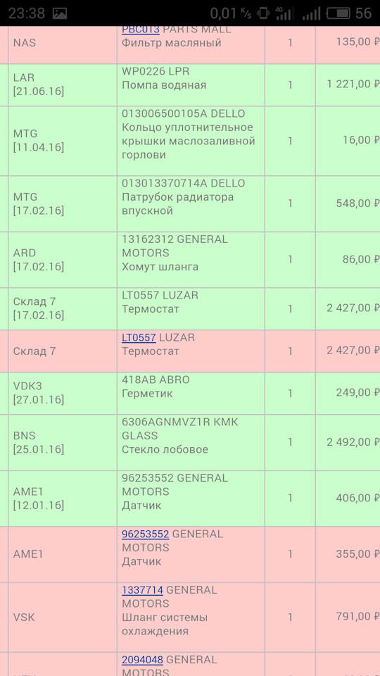

WP0226 LPR

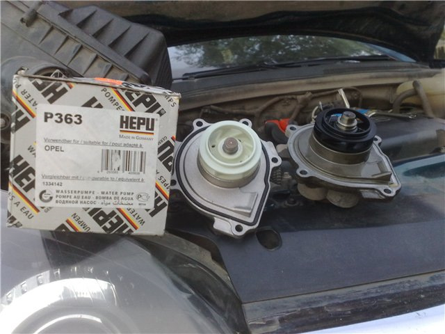

Эх.пластиковая крыльчатка… Где то на соседней ветке писали что развалилась забив пластиковыми кусочками систему. И опять жеж немецкое название китайского производителя. Дома такая же лежит. Вот думаю, HEPU купить или рискнуть.
я бы наверно взял Hepu P 363

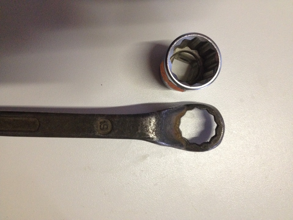

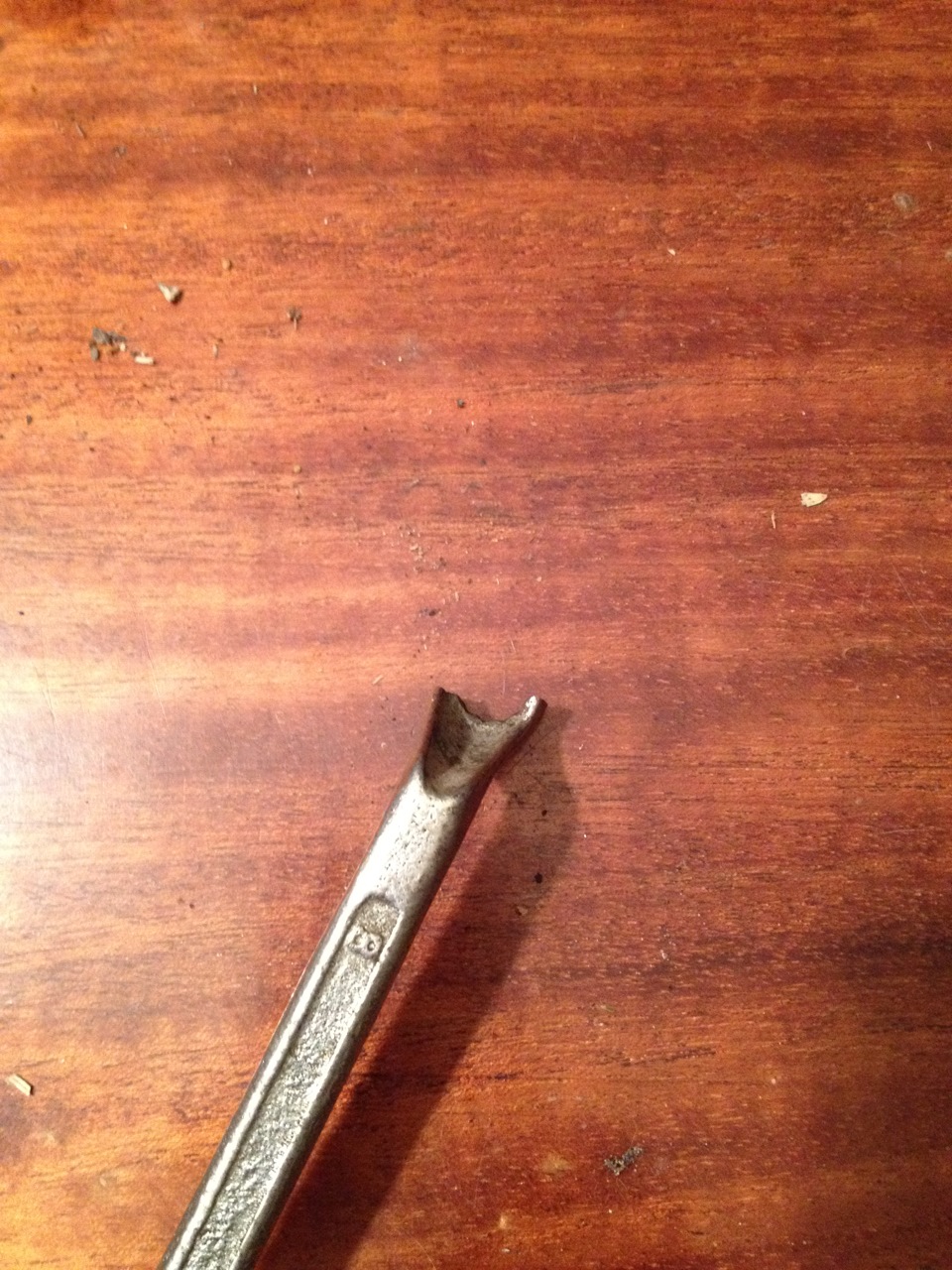

Ну здесь шикарный доступ (фото 4). Я примерно делал так же, но звездочку отрезал болгаркой и вся конструкция с ключом вместе была не более 2см. чтобы все это засунуть и открутить. Так же сначала пробовал, но когда сломал 2 ключа и 2 звездочки, понял надо прихватываться сваркой. Затянуты болты были смертельно.
Да, у меня тоже один ключ не выдержал)))

помпа Hepu код P363 отличная !
Смотрел её, дорого. Денег не было.
