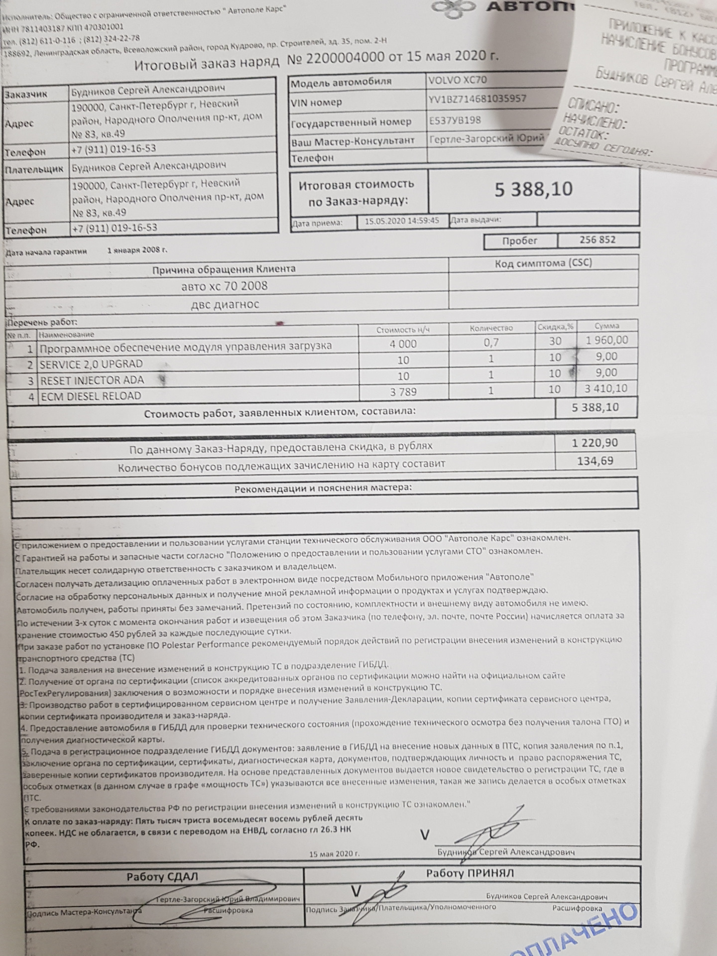

Выкладываю заказ-наряд, что было сделано. Если вкратце, то сброшена адаптация форсунок.
Дополнительно залил он мне Service 2.0.
На сегодня откатал чуть более 500 км, полет отличный. Двиг работает ровно!
