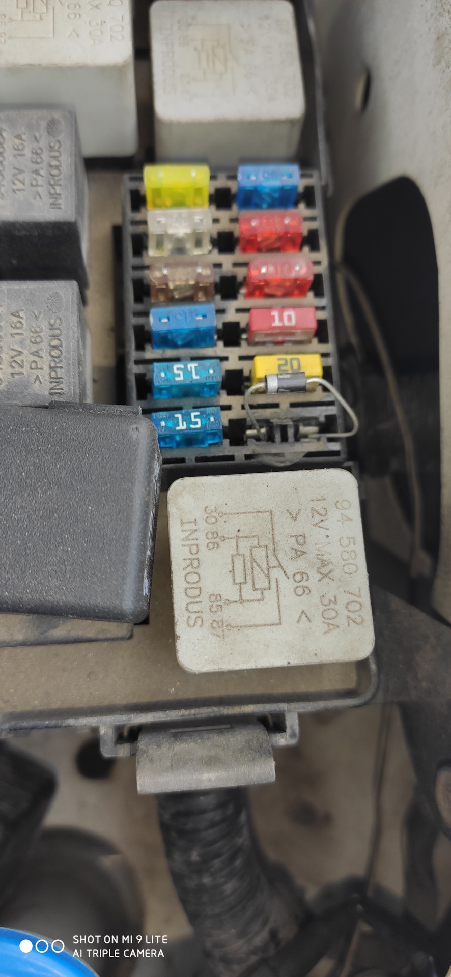

Вопрос:
-Подскажите, кто сталкивался с подобной проблемой?
-может у кого-то есть фото блока предохранителей, что бы увидеть, как правильно должен стоять ДИОД?

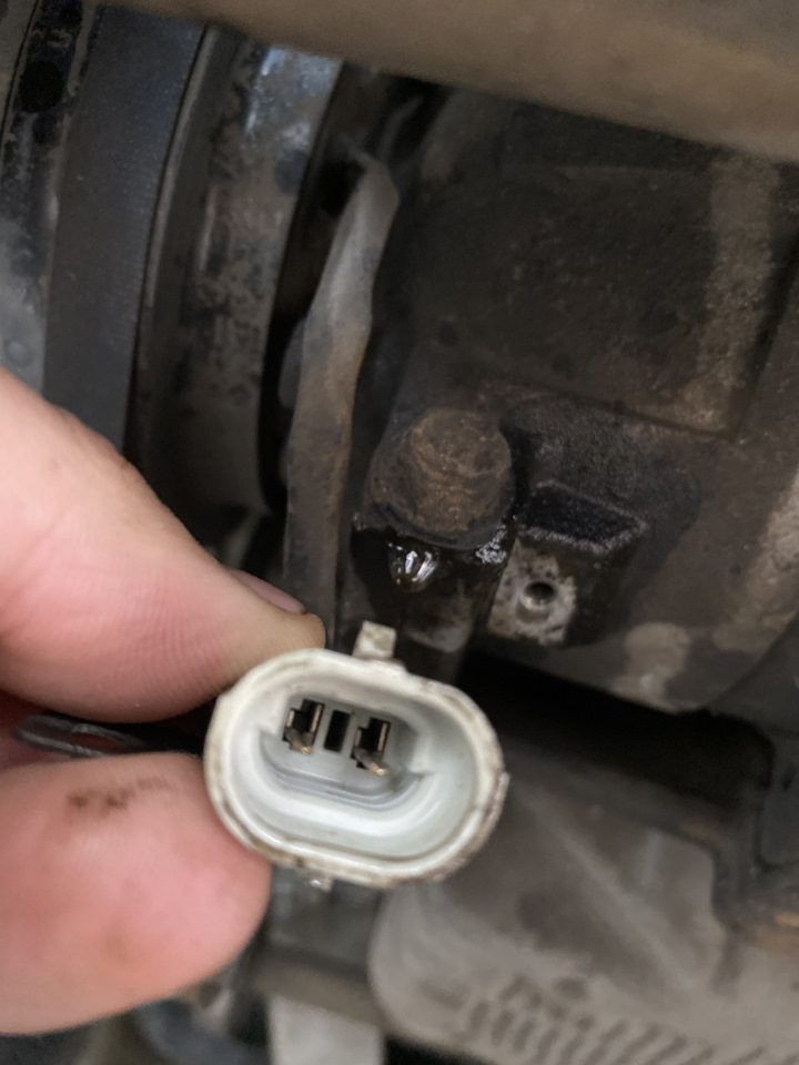

Сегодня вся проблема решилась малой кровью.
Проблема была в диоде, но когда диод был установлен компрессор не хотел запускаться.
При этом напряжение на фишку поступало.
Сегодня делал ревизию фишек, окопалось когда мультиметром проверяли питание, разогнули контакты- в последствии это и стало причиной плохого контакта. Подогнул и все заработало.

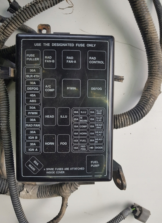

На сколько помню диод должен смотреть стрелкой на двигатель. Но могу ошибаться. Посмотри Корейскую схему с завода на крышке предохранителей.
установлен диод параллельно муфте компрессора. когда диод пробивает, то получается, что питающий провод компрессора также висит и на массе. убрав диод, убирается и этот коротыш.
диод подключённый параллельно обмотки служит для демпфирования паразитных колебании ( всплесков напряжения).и защищает как обмотку муфты, так и контакты реле который включает данную обмотку. так что диод нужно подключать, анодом к корпусу и катодом к плюсовому концу обмотки.
Это все из-за диода, было такое. Можно поставить вместо родного любой другой, я в чип и дип покупал за 20р какой то. Как правильно ставить диод нарисовано на крышке блока. Если диод вытащить, и запустить кондей без него, и он будет работать не перегорать пред, значит точно диод.

У меня такое было, спалил штук 5 пока разобрался, пробило диод и горели предохранители) если его снять, то кондей включится, но без диода не желательно юзать кондей))) я покупал на радиорынке обычные, и ставил в замен штатному, год катаюсь всё работает, только не помню маркировку купленого вроде КД226 или 1N4007 нужно Удачи
ЗЫ: доберусь до авто, сфотаю. Разница в цене ланосячий 30-70грн на рынке 5грн
Родной 60грн

анодом к корпусу и катодом к плюсовому концу обмотки. катод ---|<|---- анод
Даю 200% гарантию, что диод может выйти из строя при неправильной установке в гнездо. Предохранитель горит, если диод пробит.
