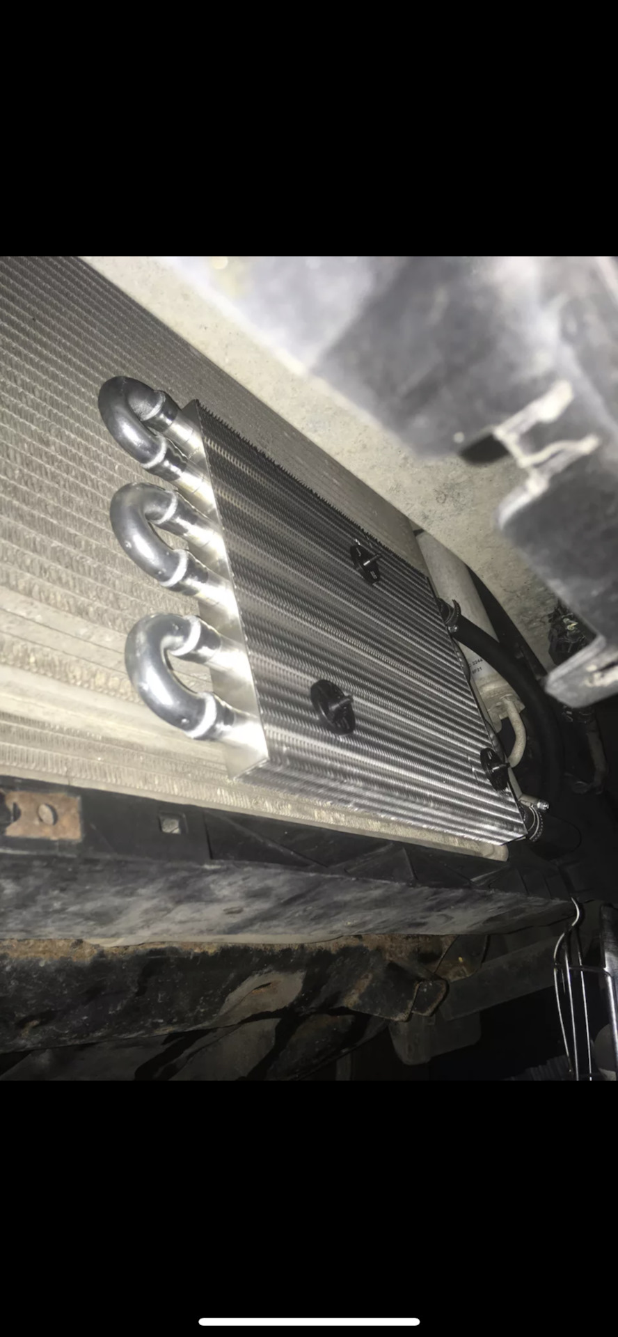

Наступила жара, асфальт плавится под шинам, а вместе с ним и перегревается мой ДВС и CVT. Поездив так какое-то время. Решился таки, как многие на установку дополнительного радиатора. Для начала сделал закуп.
Созвонился с другом, договорившись на завтра и плотно позавтракав. Выдвинулся с утра к нему. Для начала слили все жидкости, а именно антифриз и жидкость вариатора.
Потом оставили остывать, а сами решили поставить на законное место новый радиатор. ДЛЯ УСТАНОВКИ НЕ НУЖНО СНИМАТЬ БАМПЕР!
Замутили ещё один прикол. Не стали делать шайбы, как многие. А сделали отверстие больше и поставили болт с регулировкой. Теперь можно радиатор двигать, как нужно.
Затем покинули трубки. Оказалось там есть отверстие и не надо ничего сверлить или убирать защиту, как кто-то писал в отчёте. После этого подключили сам радиатор.
После подключения, осталось кстати метр шланга из двух которые я купил. Ну продолжаем. Открутили поддон, что бы поменять все фильтра. И прокладки.
Собрали все в обратном порядке и начали заливать масло в вариатор и новый антифриз в систему охлаждения.
Ну и собственно результат. Зачем это всё. Стоит ли вообще игра свеч.
Я думаю скрин говорит сам за себя. Я смог разогреть вариатор до 90 только в жёсткой пробке. И за окном было +28 в тени. В Сибири нынче, как в Африке :))

Без термостата ставил доп.радиатор?
Подключил последовательно, после штатного теплообменника в радиаторе двигателя?
Привет да. Термостат не нужен. Вот по такой схеме. Вообще по идее надо даже теплообменник выкинуть из этой схемы. Тогда в городе не будет перегрева при сильной жаре :))
Боюсь, без термостата вариатор уже осенью начнет переохлаждаться, или как минимум — долго прогреваться до рабочей температуры. Что для него критически вредно и просто опасно. Зимой он в Красноярске реально инеем покроется))
Я для Мураныча купил мощный 10-рядный медно-алюминиевый радиатор Derale 13105, собираюсь еще и вентилятор на него приладить (уже подобрал) для охлаждения в пробках. Но даже в Краснодаре без термостата не рискну обойтись.
Я до этого делал временную тему, как раз по этому вопросу. И 99% людей сошлись во мнении, что термостат не нужен. И многие у кого он был, просто в последствии от него отказались. Даже были люди из более холодных регионов. А осенью-зима картонка и все будет хорошо :))

Приветствую! Как радиатор без термостата показал себя зимой ?
Отлично. Картонку вперёд кинул и залипил дырки решетки. Температура по трассе 54-55. В городе 75 примерно.
