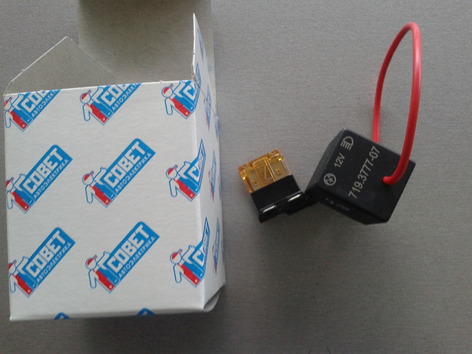

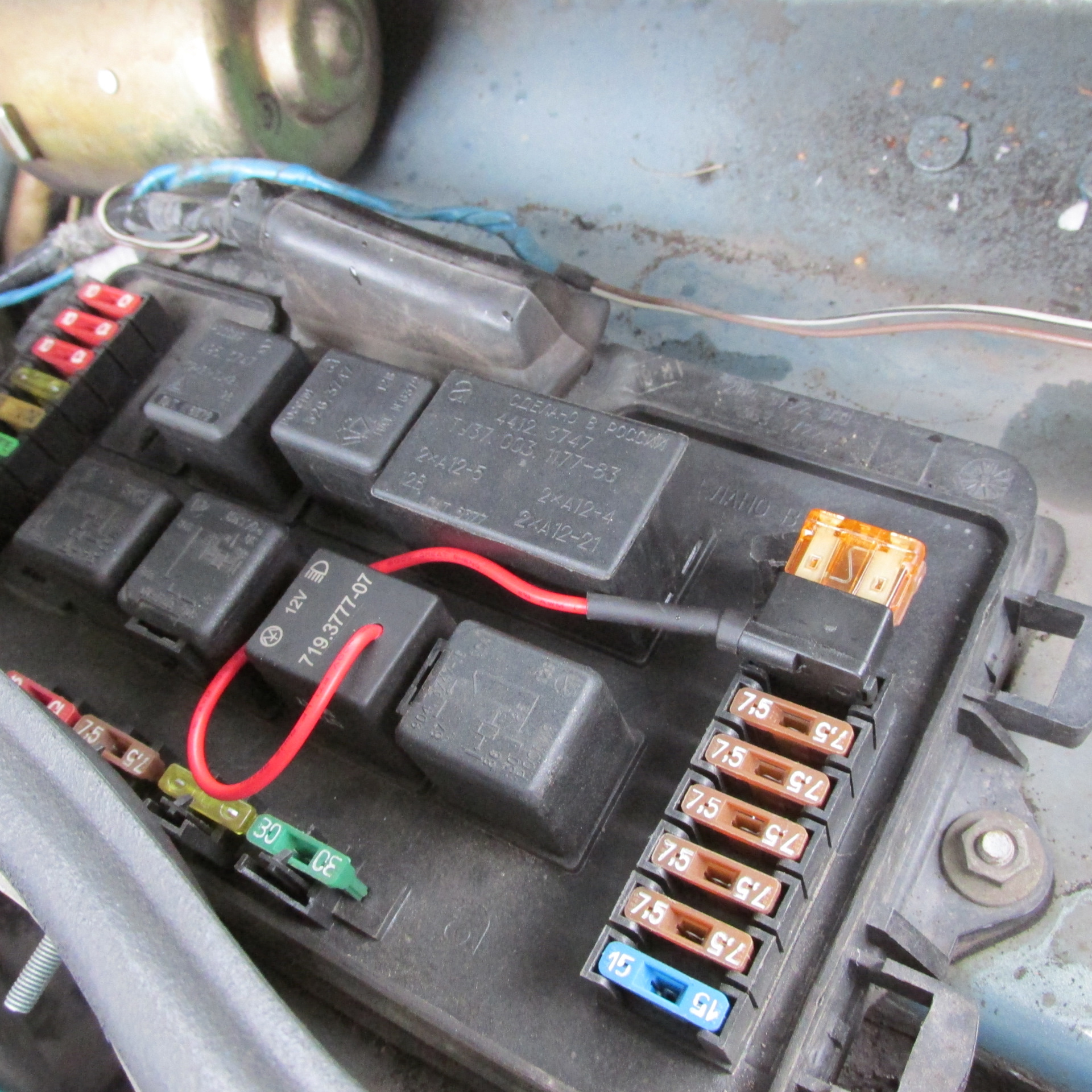

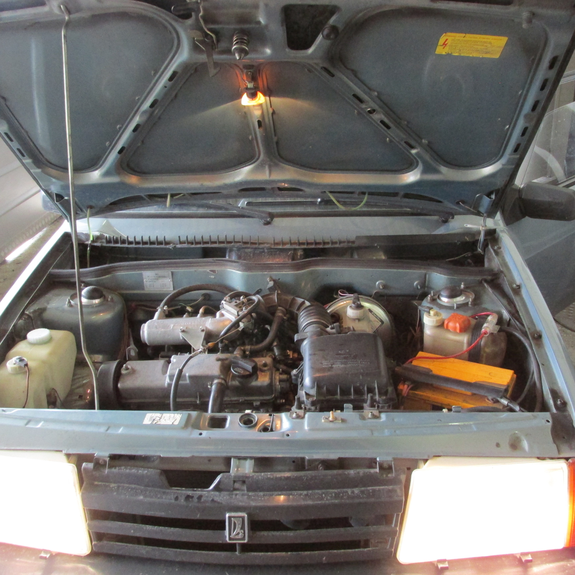

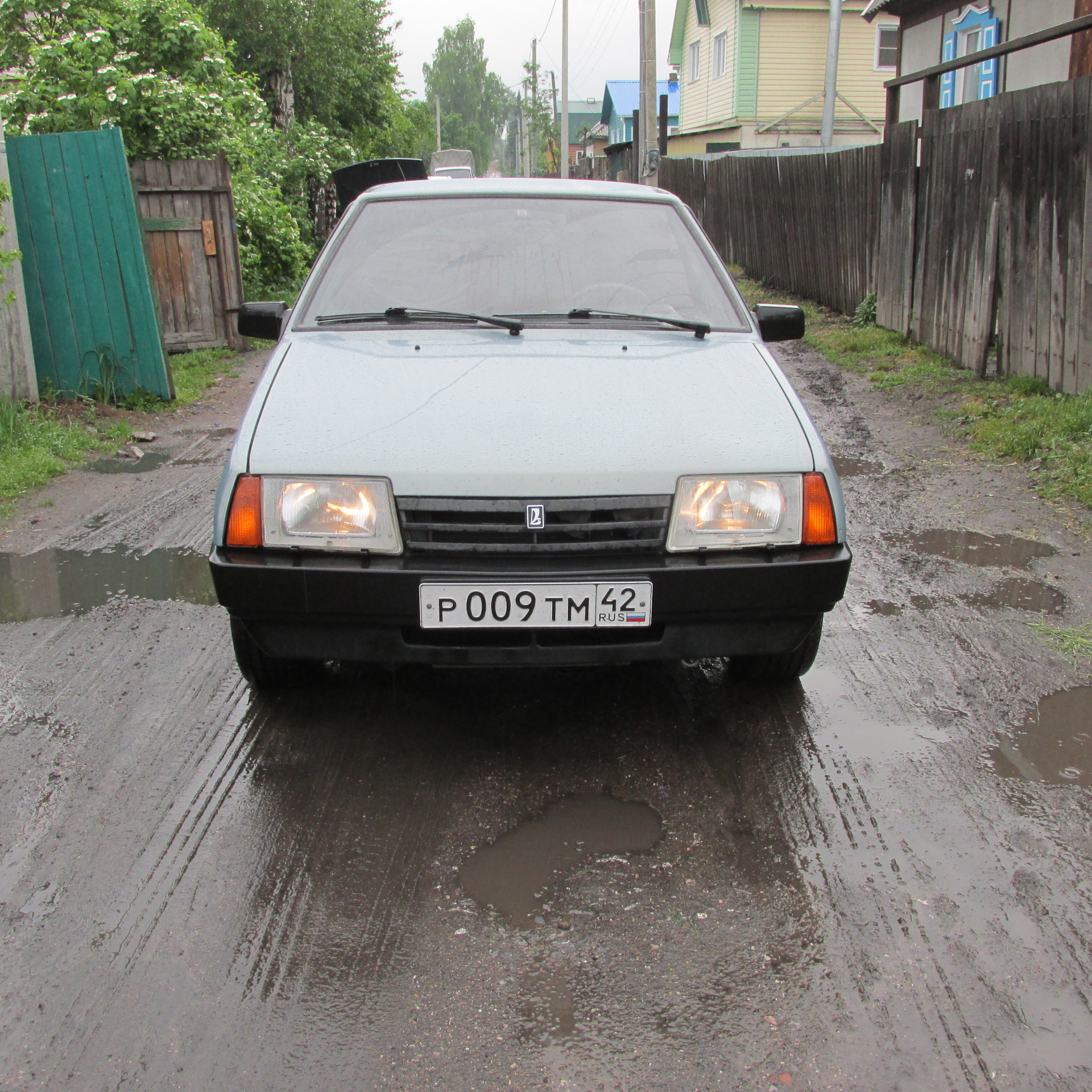

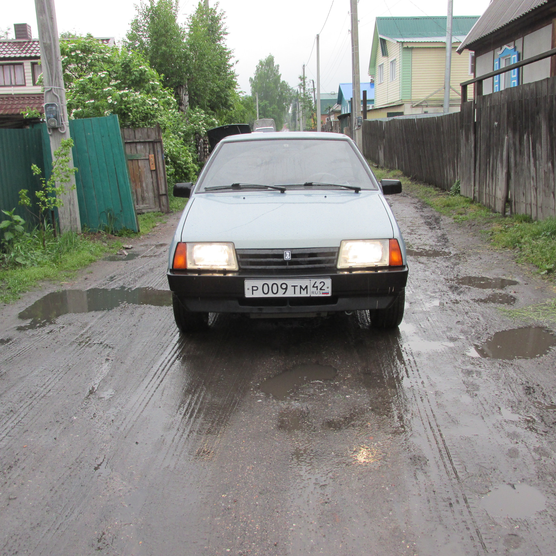

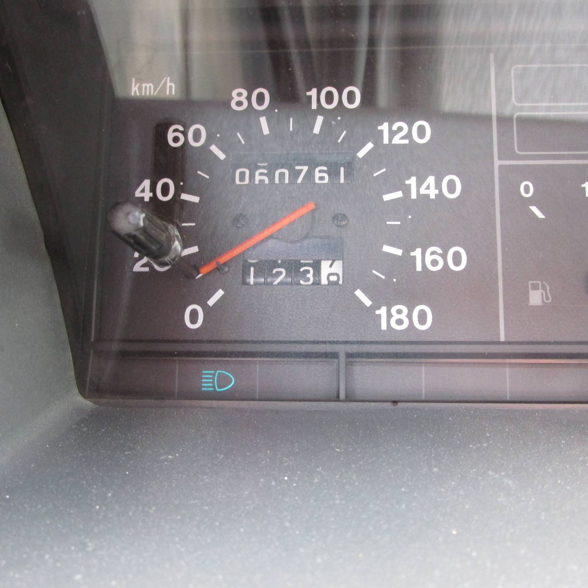

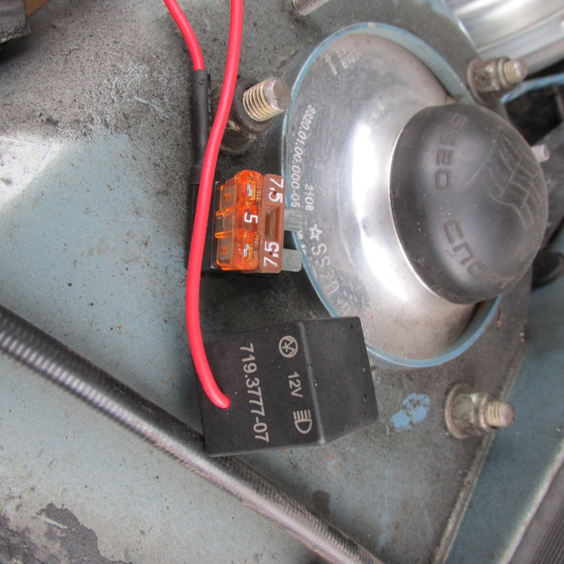

Решил облегчить работу генератора, ведь потребление при включенном освещении порядка 155Вт, колхозить на машину кЕтайские плафоны принципиально не хотел, только вид портить и пошел уже проверенным путем, ставил такую же релюшку на былого Святогора, вся суть-при достижении в бортсети определенного напряжения реле разжигает нити дальнего света в 30% и что весьма удобно, завел-загорелись, заглушил-погасли, при включении габаритов гаснут, при выключении загораются.И потребление всего 36Вт!Стоимость релюшки правда почти 1000р.Проверил полярность, на 30 контакте плюс, значит заказываем с литерой 07.Вставляем вместо штатного реле дальнего света, вытаскиваем пред габаритов, вставляемой его в "двойник" и сам "двойник" втыкаем в ЧЯ.Контолька на приборе также горит в 30%

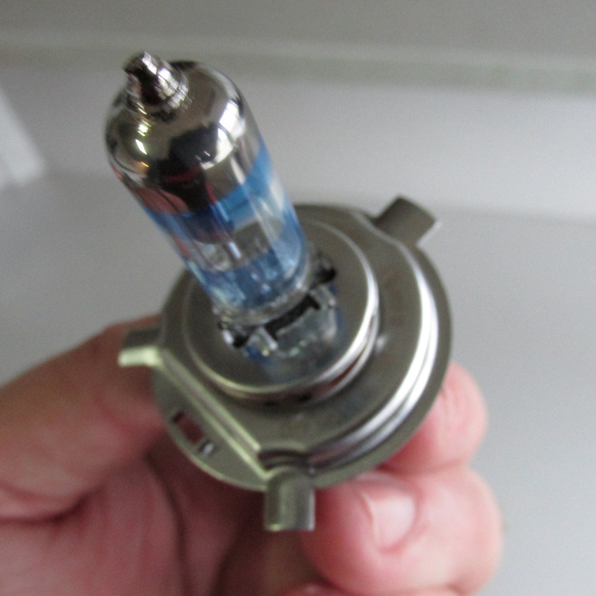

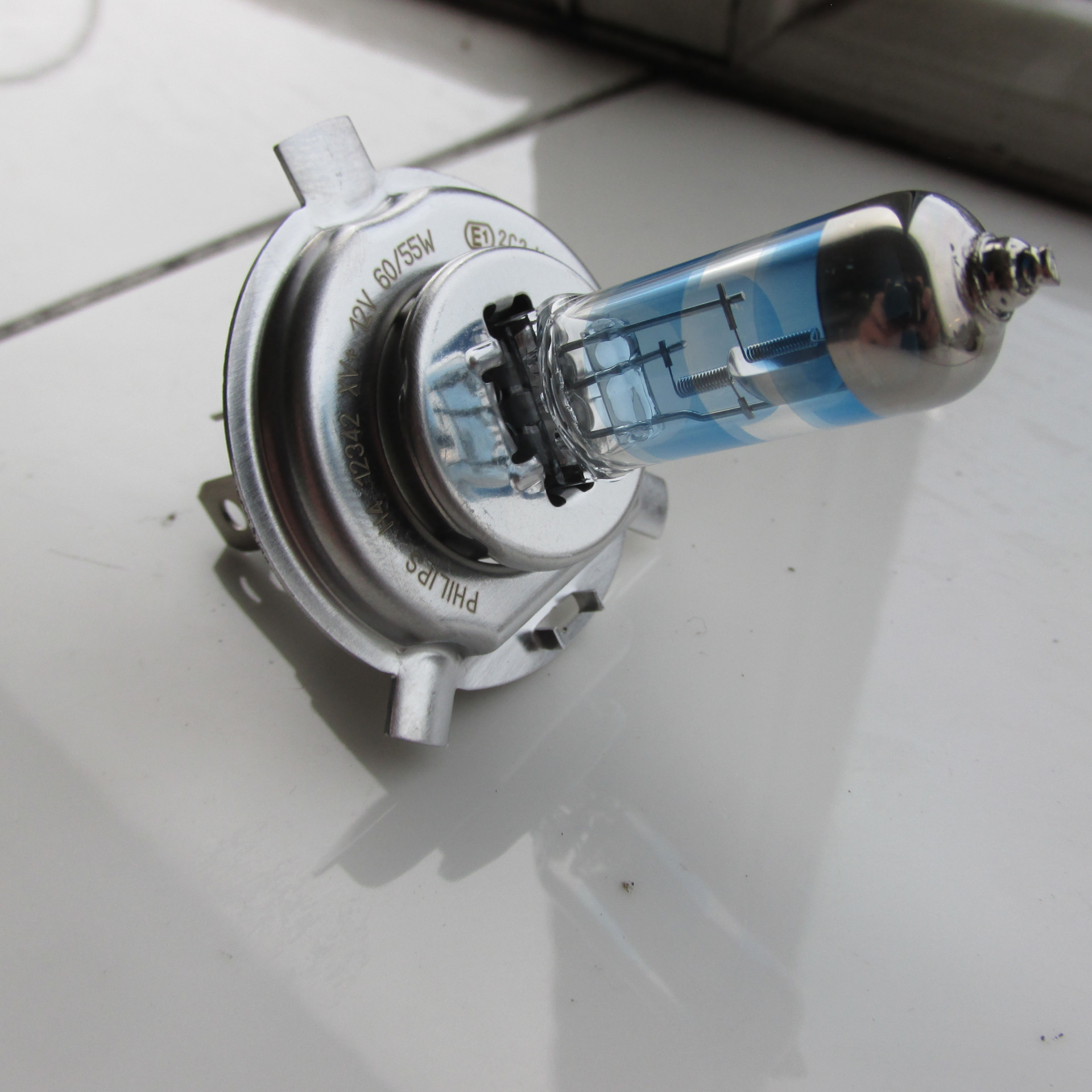

Ещё была задумка поставить хорошие лампы, выбирал между Osram night breaker и Philips, взял последние.

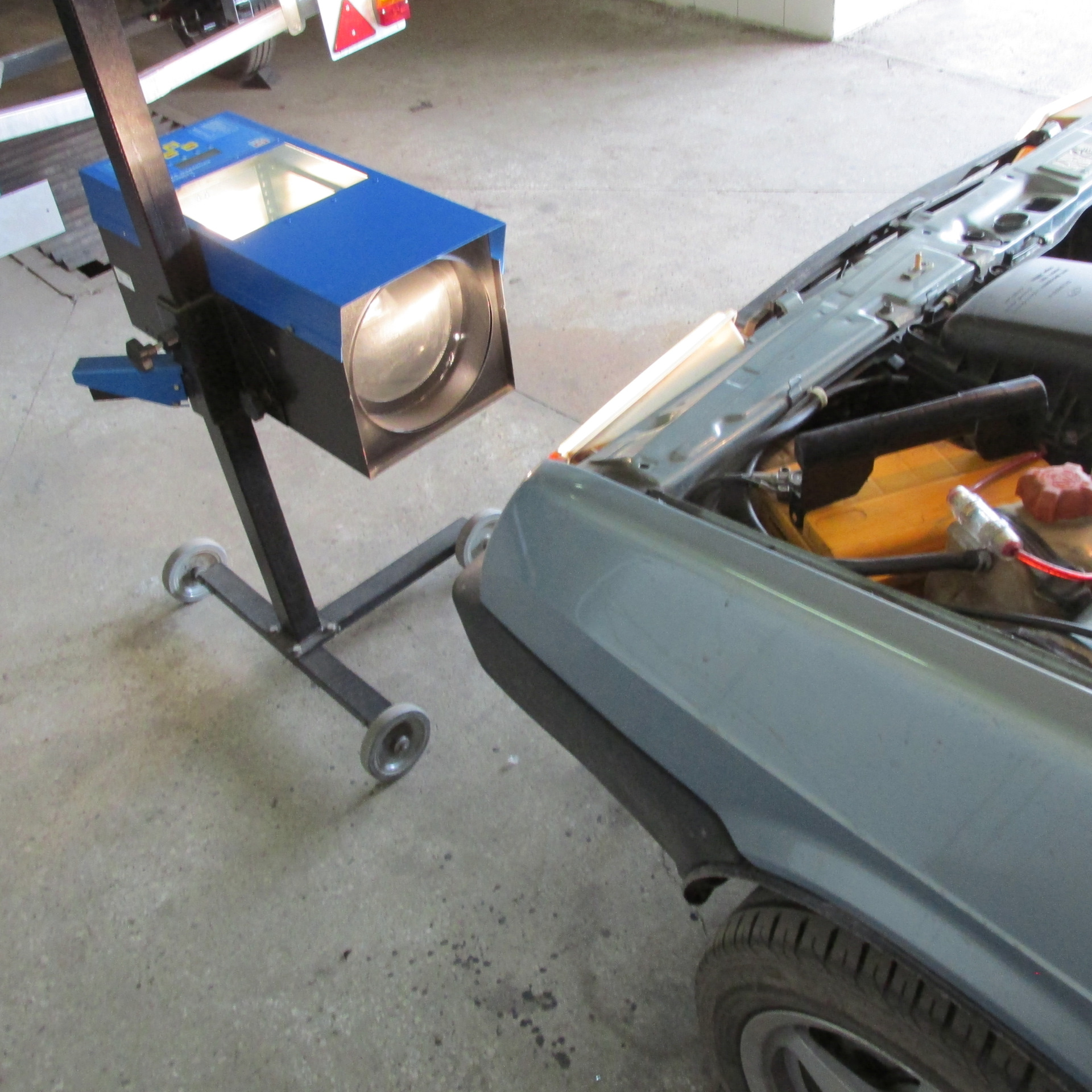

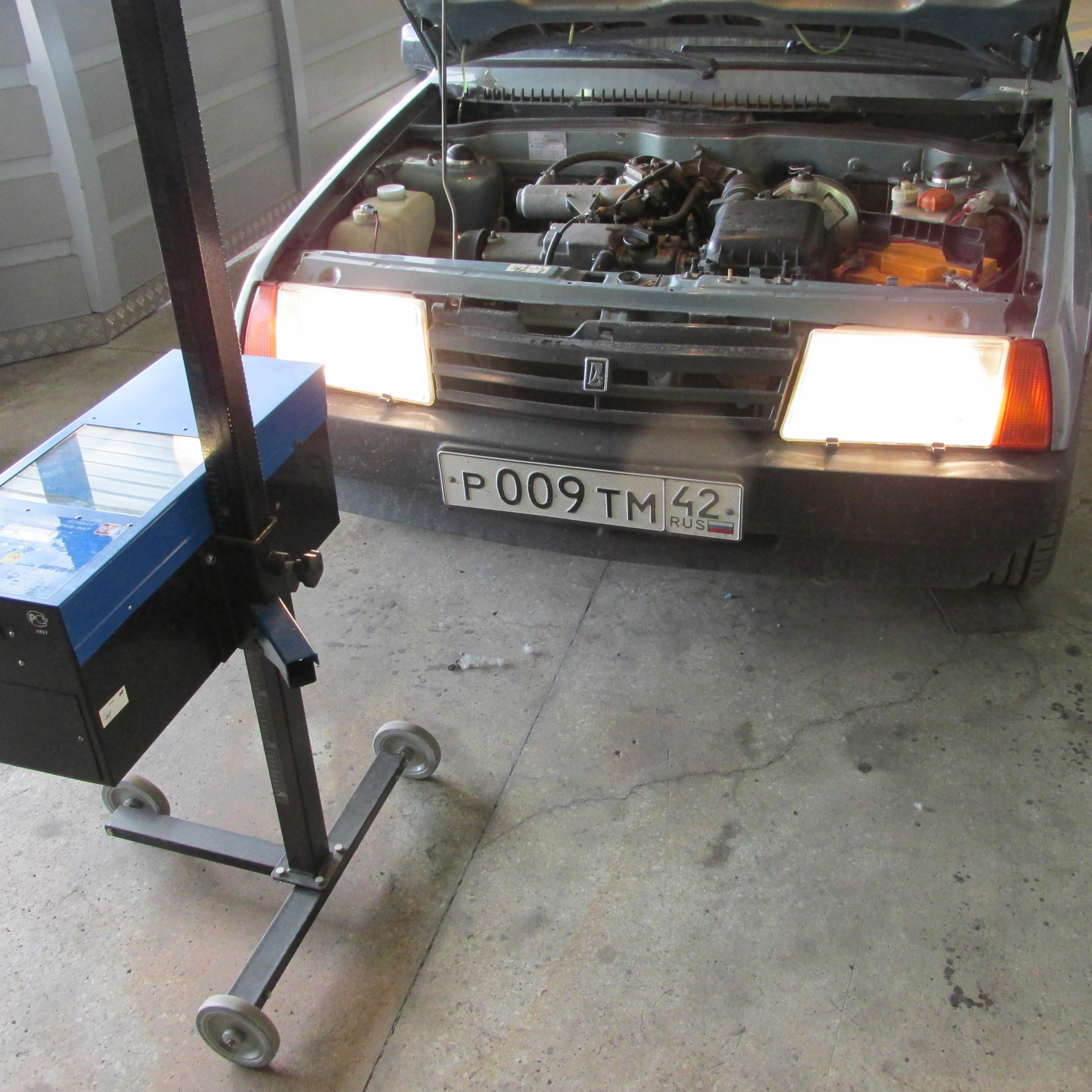

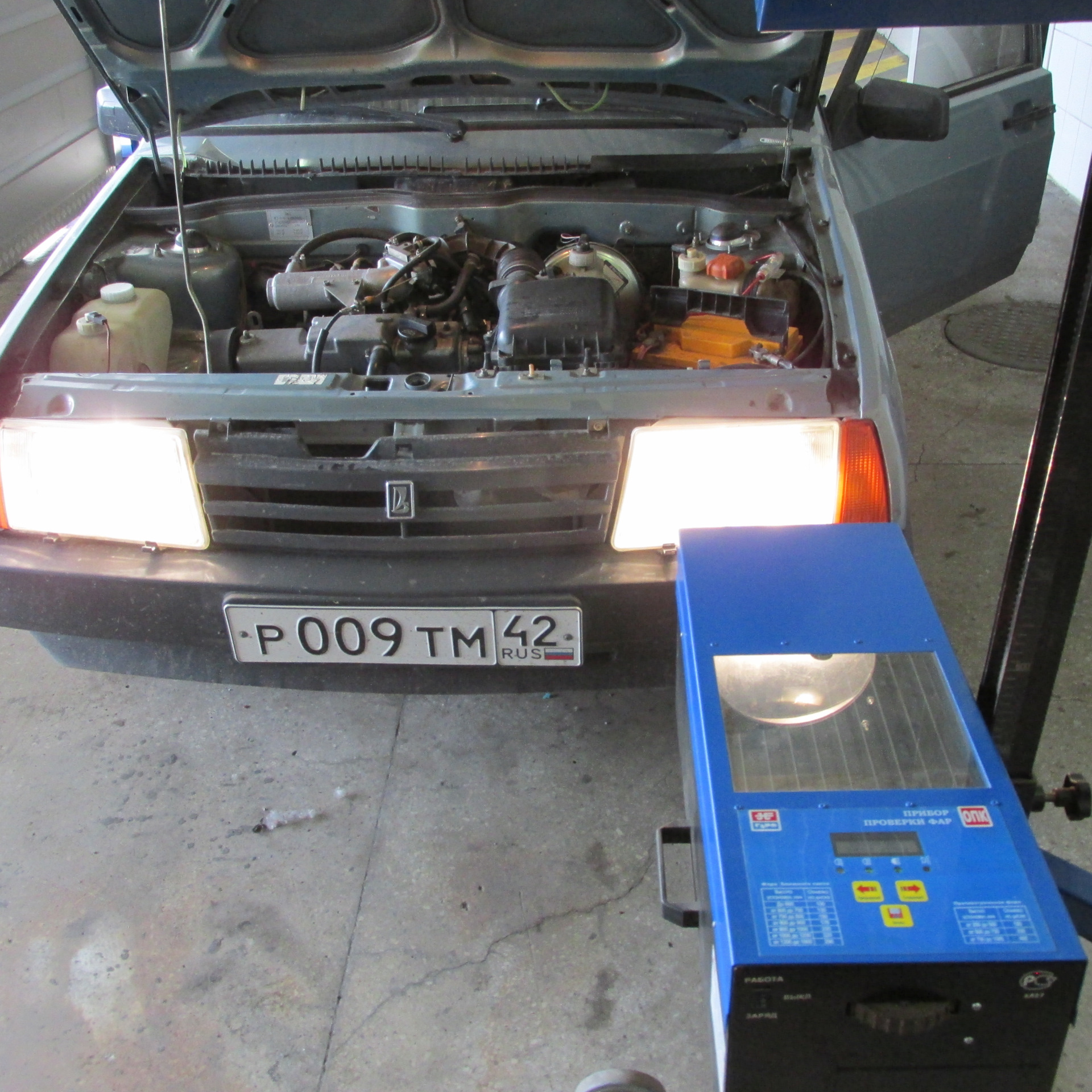

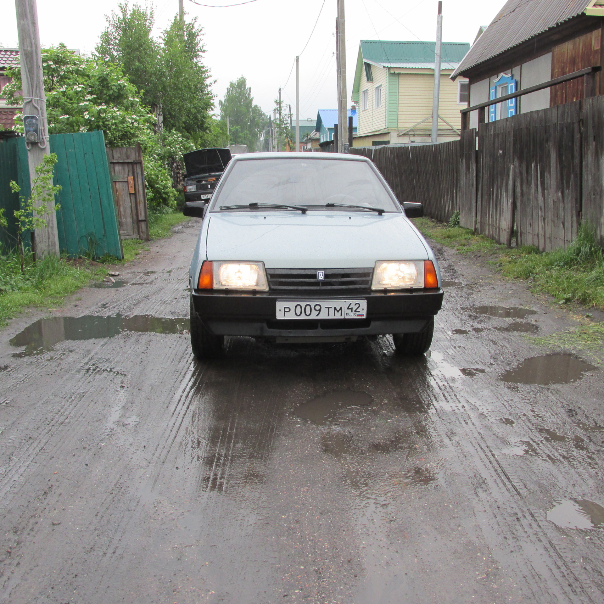

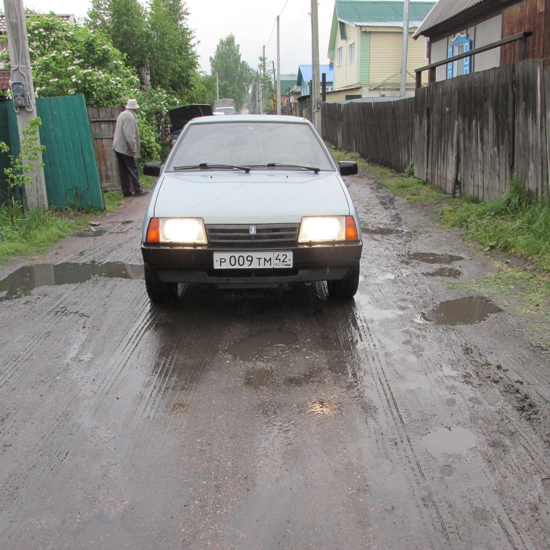

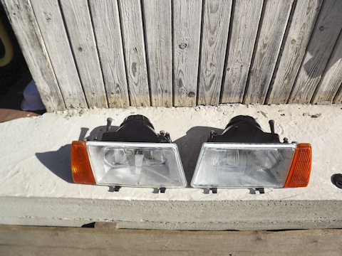

На ровной поверхности проверил регулировку, мало ли что.Все нормально, светотеневая граница в норме, "галка" четкая, строго лежит в границах нанесенных на приборе, сила света возросла с 6600КД до 9500КД при напруге 14.1В, кстати стояли ещё видимо заводские лампы.Ночью все же комфортней езда с новыми лампами, хотя грех жаловаться, свет на моей девятке с настроенной и отличной по состоянию оптикой весьма неплох.Но все лучший свет из моих автомобилей это у нашего АЗЛК 2141 с оптикой Ruhla DDR, даже Святогоровская хваленая Hella светила не так "сочно".

Здравствуйте! Приобрёл подобное реле на маркетплейсе. Но при монтаже возникла такая проблема, ставлю это реле и сразу начинает гореть дальний в полную силу, да при заглушенном двс и разветвитель предохранителей не вставляя. Не сталкивались с таким?
Нет, видимо брак или не та полярность в реле и ЧЯ
