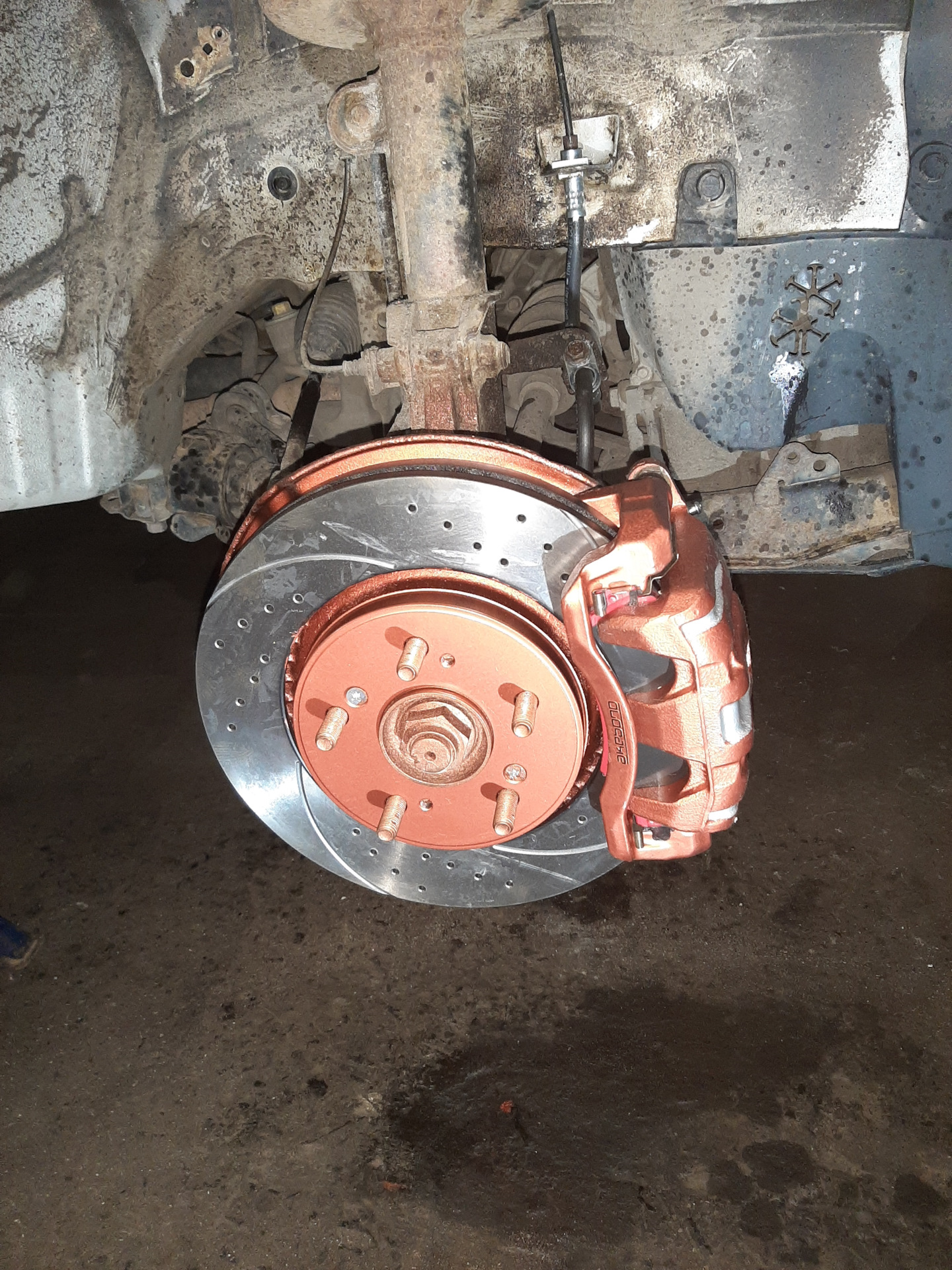

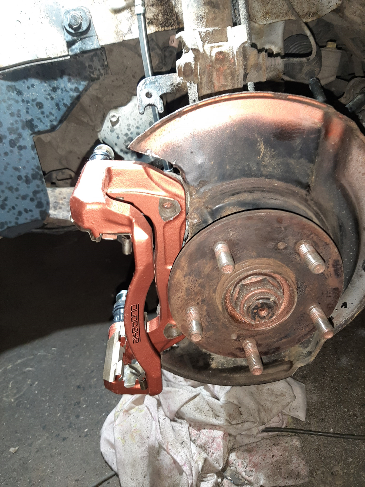

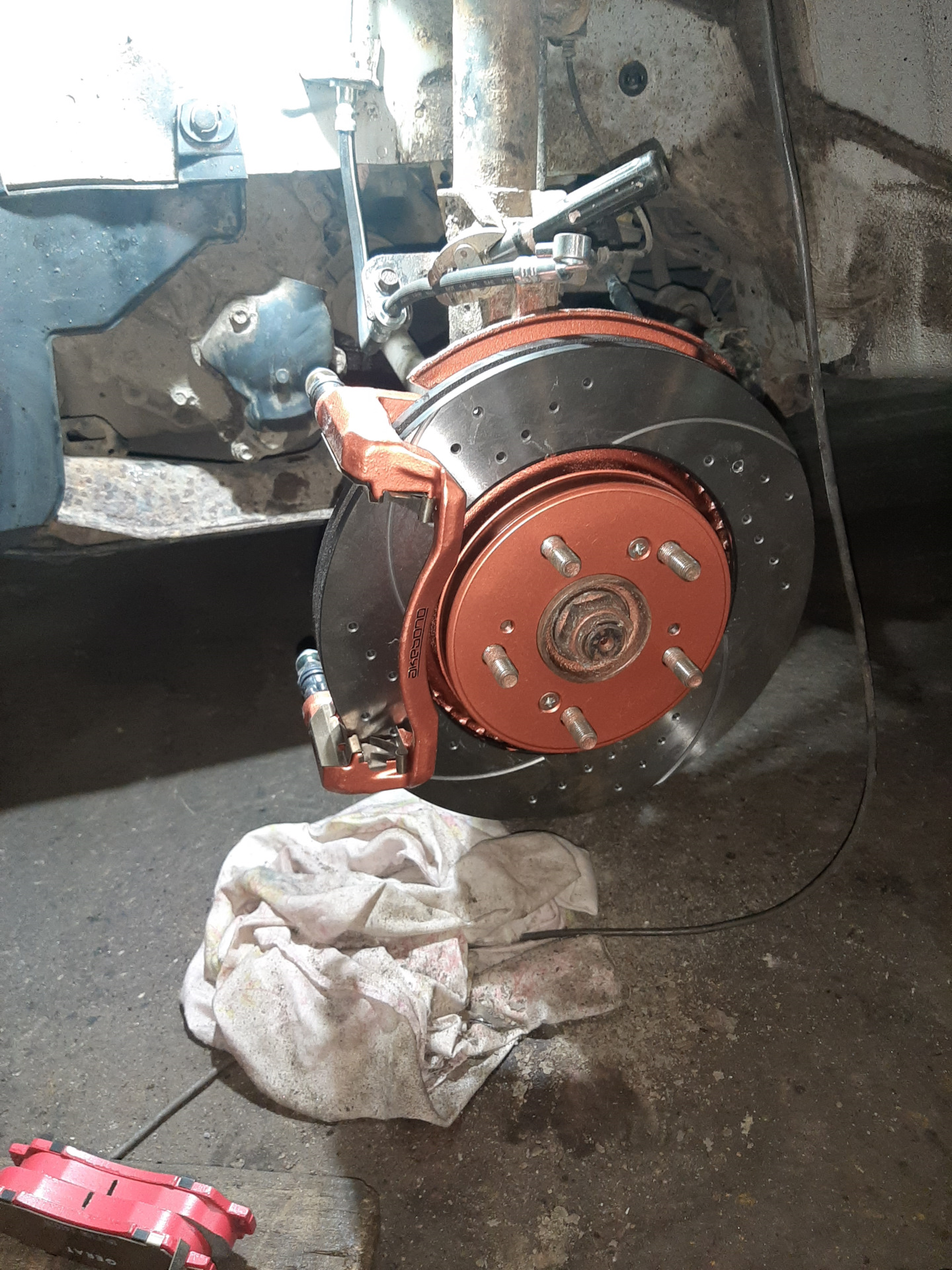

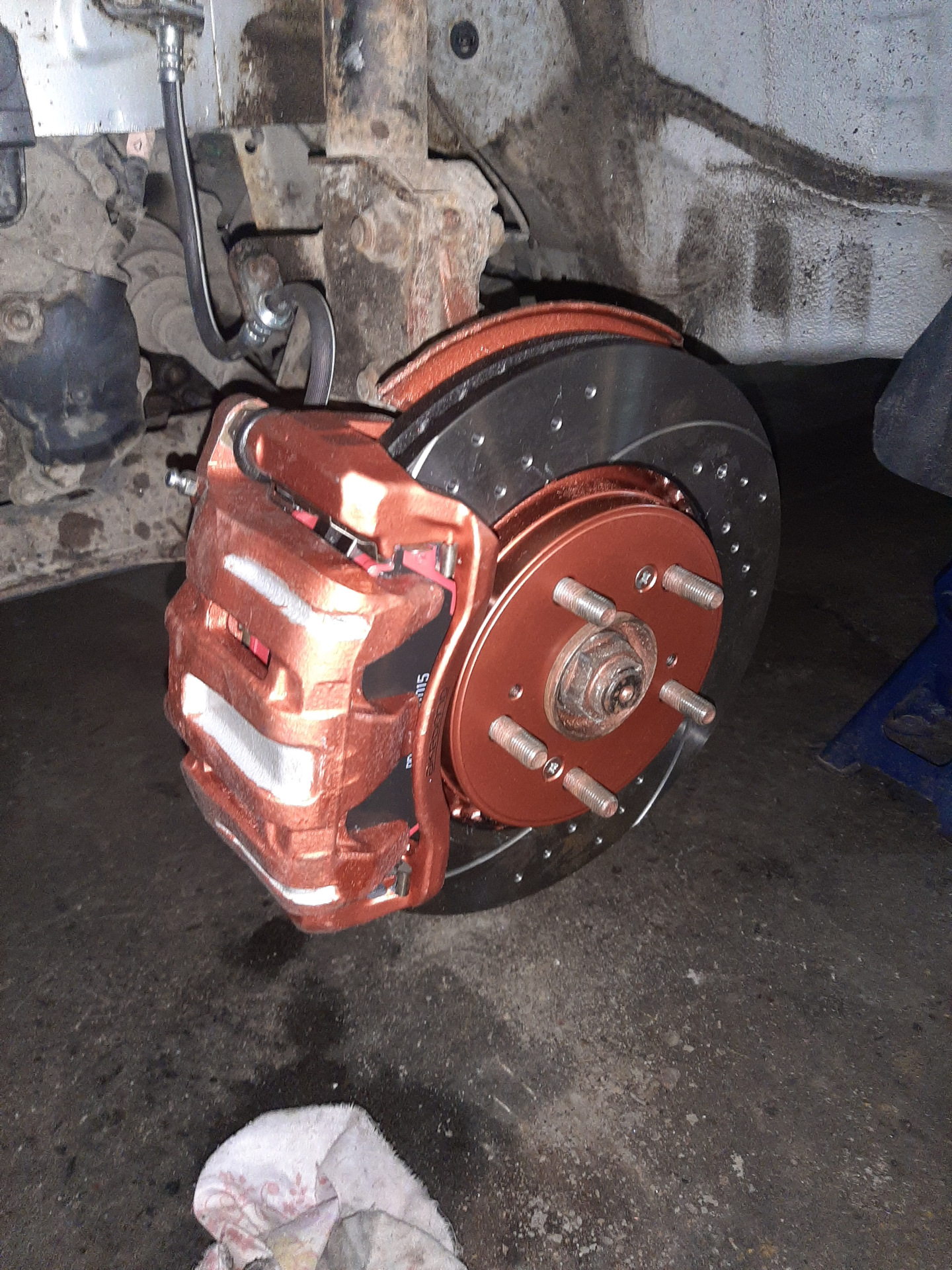

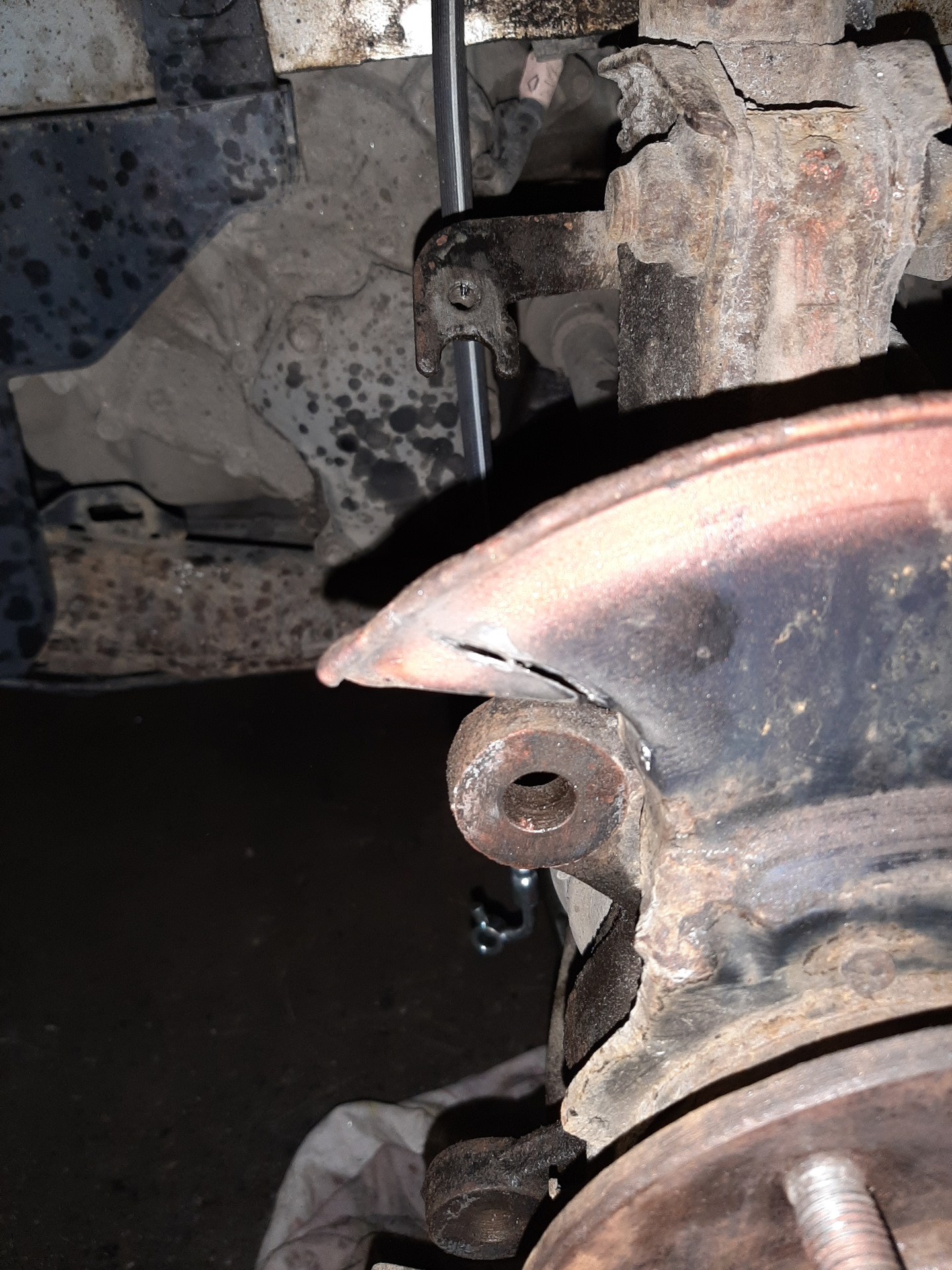

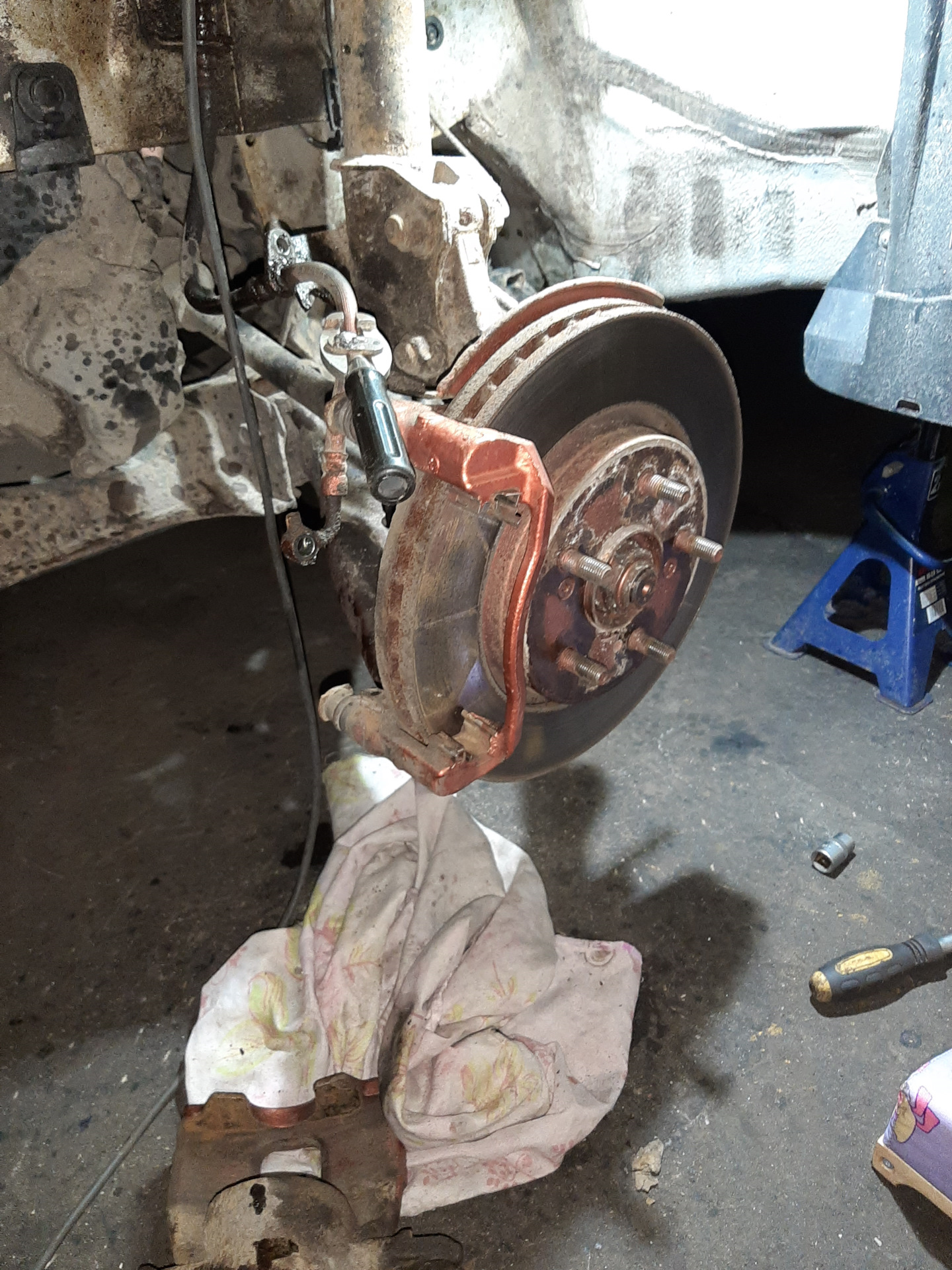

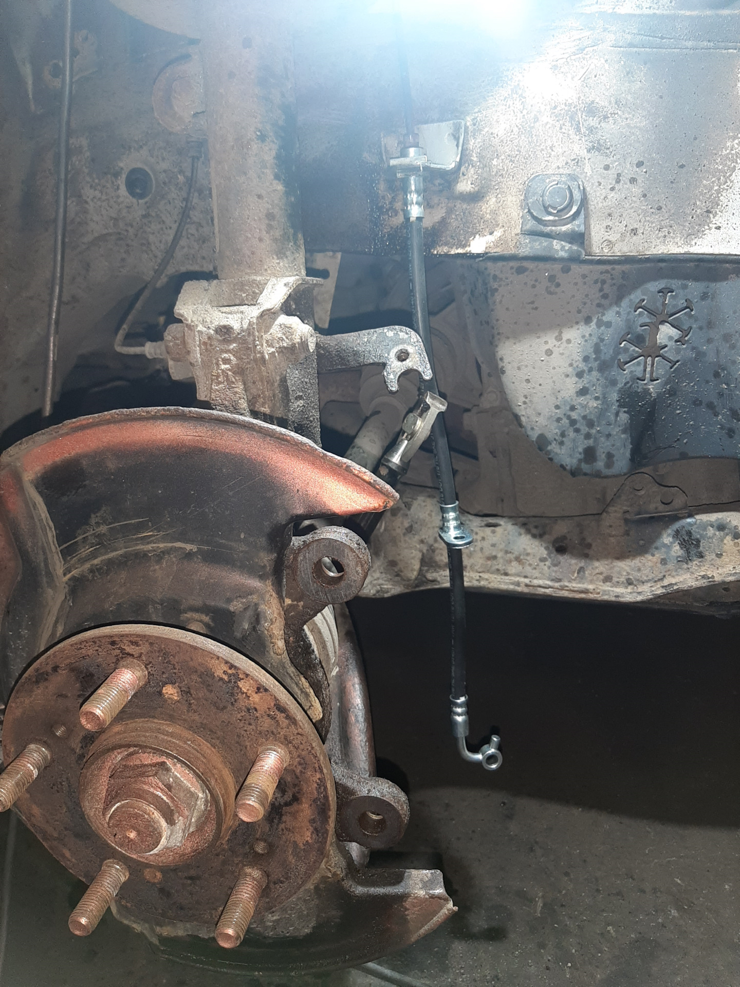

Итак, в продолжение прошлого дня, начал переборку передней тормозной системы!

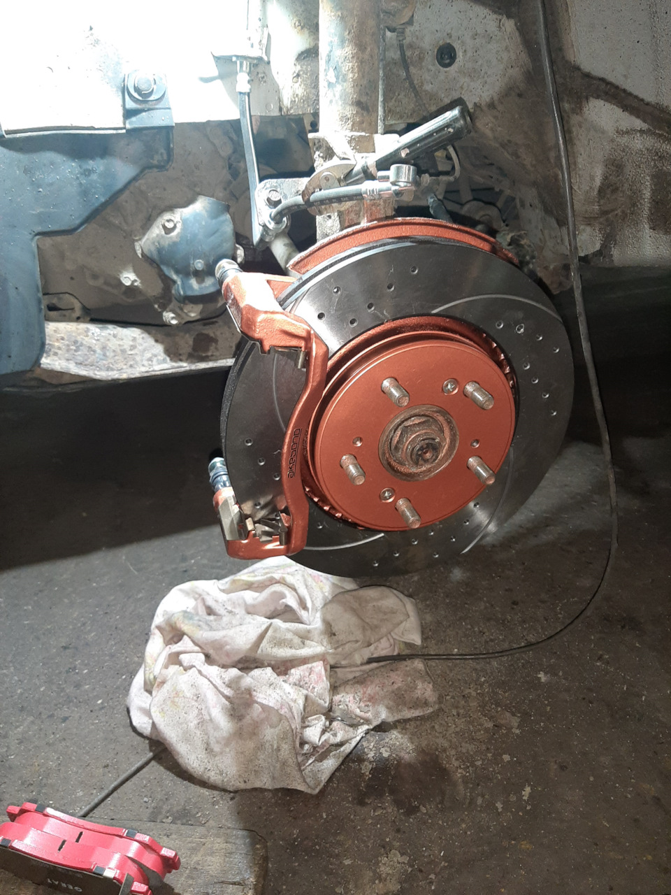

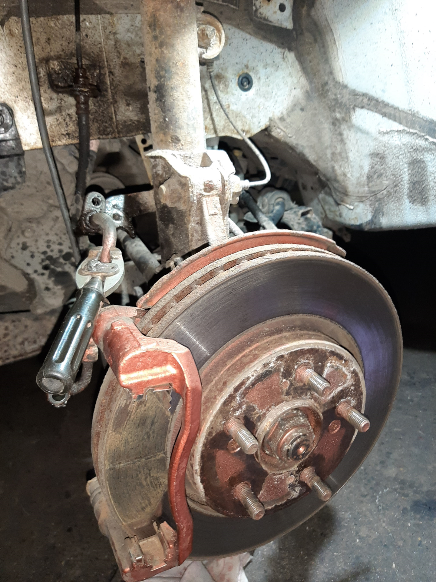

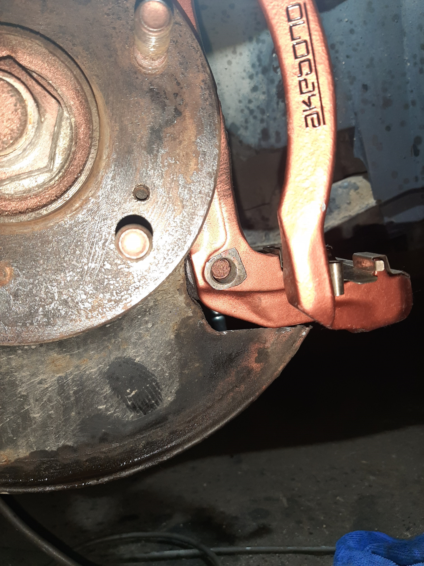

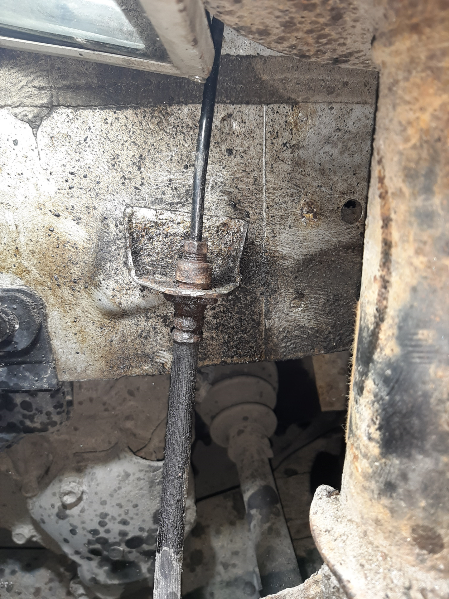

Для начала пережал тормозной шланг спец. зажимом открутил его от тормозного суппорта, снял сам суппорт
Снял колодки и скобы суппорта, очистил и пролил WD-40 место крепления шланга и тормозной трубки

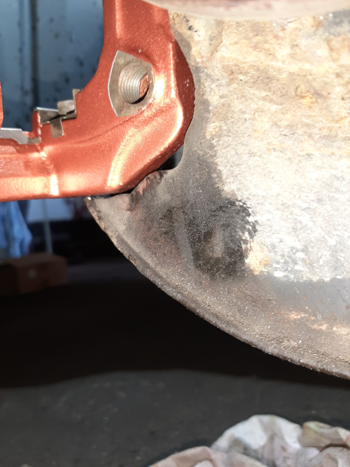

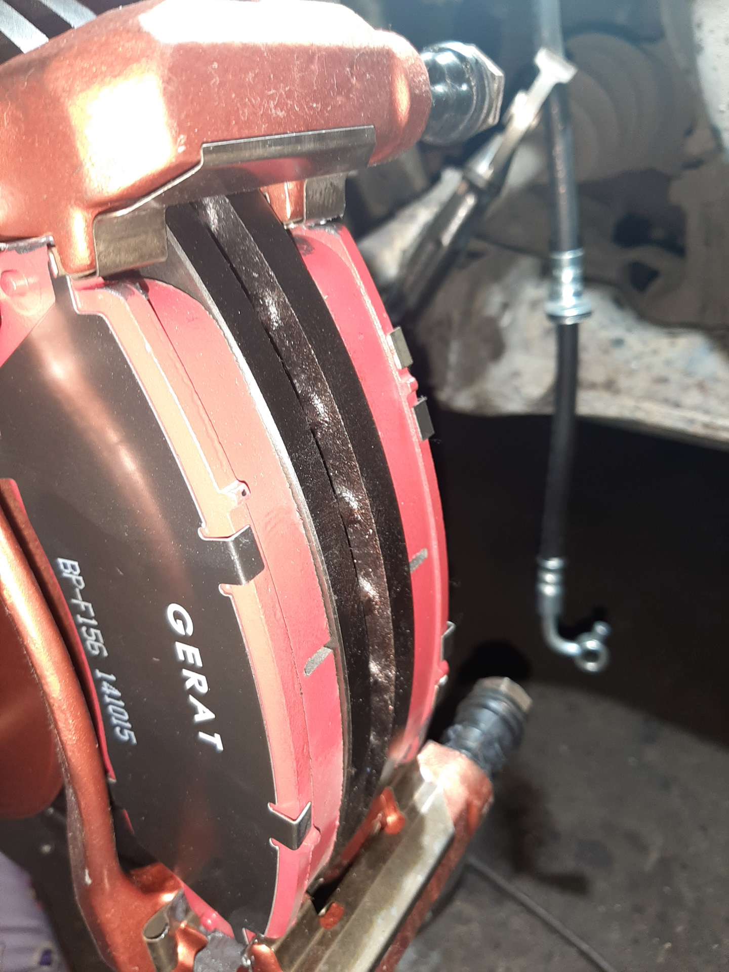

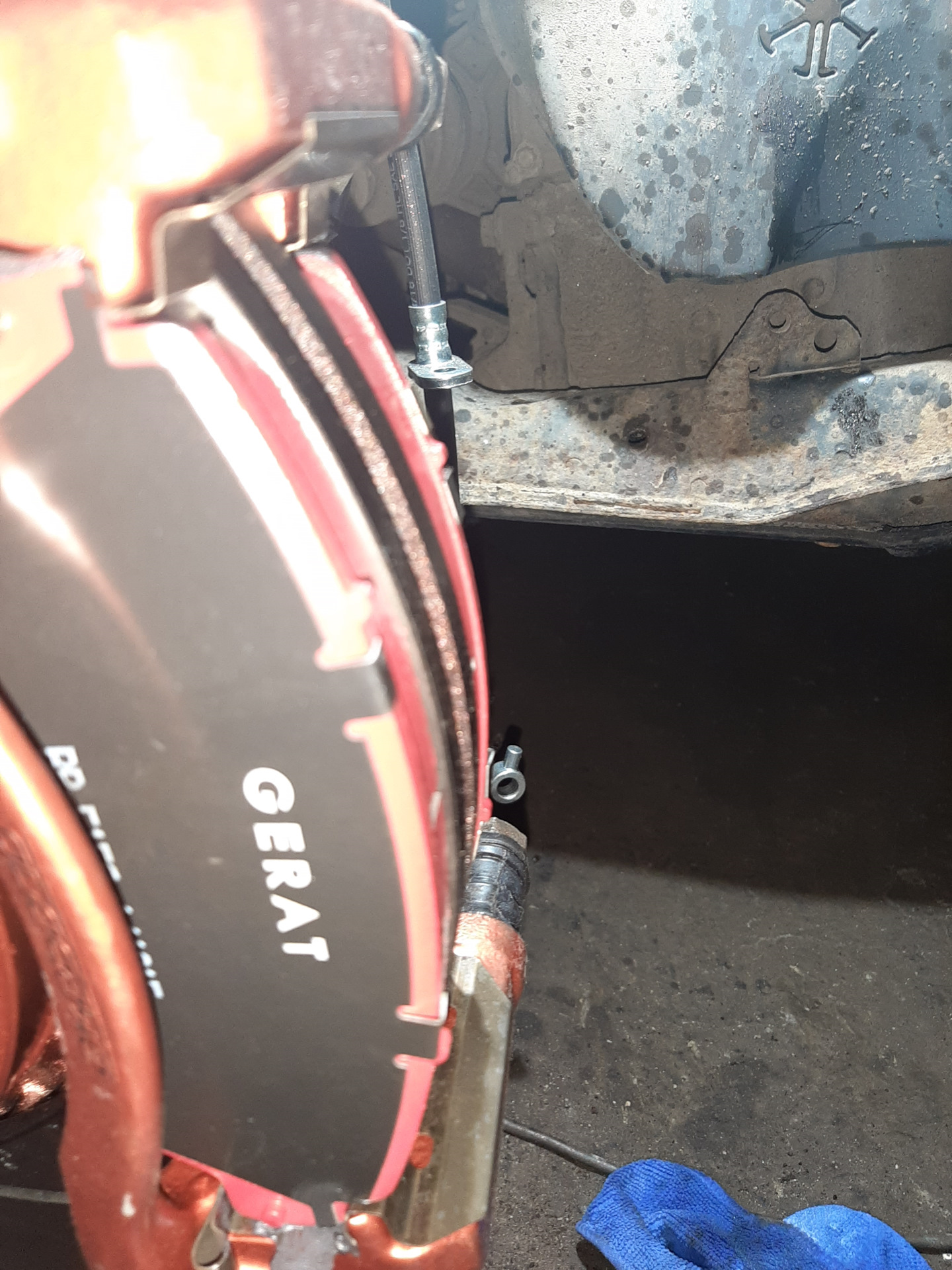

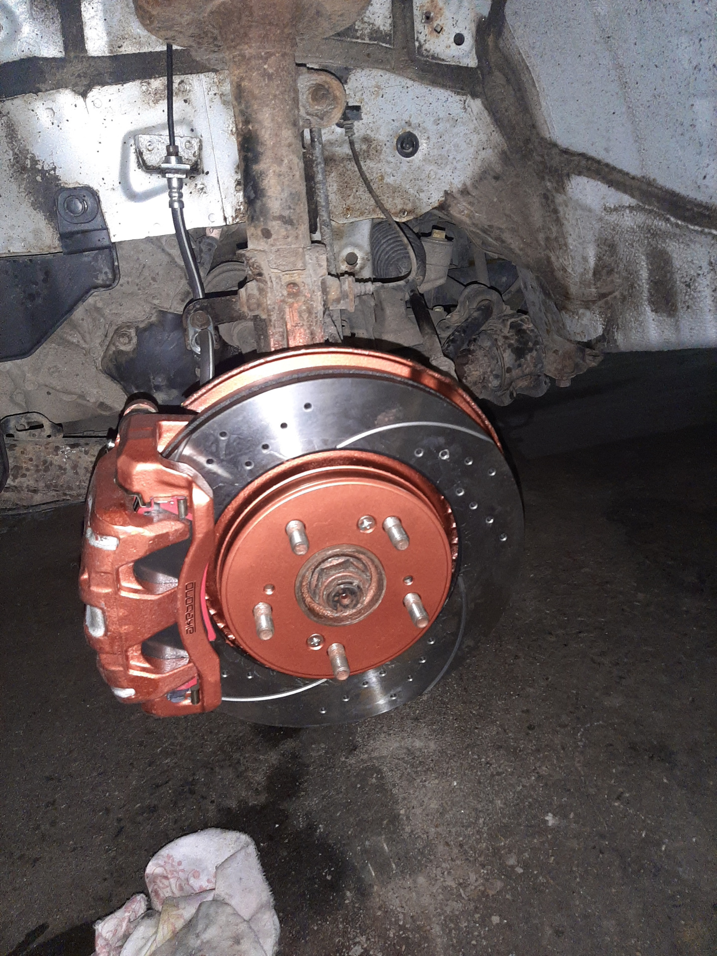

Сорвал тормозную трубку старым Вазовским ключём для тормозных трубок и открутил шланг! Думал сильно польётся жидкость, но оказалось она еле капала, т.к. давления в системе не было!) Быстро прикрутил новый тормозной шланг TRW и начал колдовать с пыльником! Т.К. на новых суппортах скобы чуть больше-она упирается в родной пыльник! Решил не отгибать, а аккуратно подрезать пыльник Dremellем!
Там много подрезать не надо, поэтому некоторые пыльник просто немного отгибают, но я решил всё сделать красиво не меняя сам пыльник!

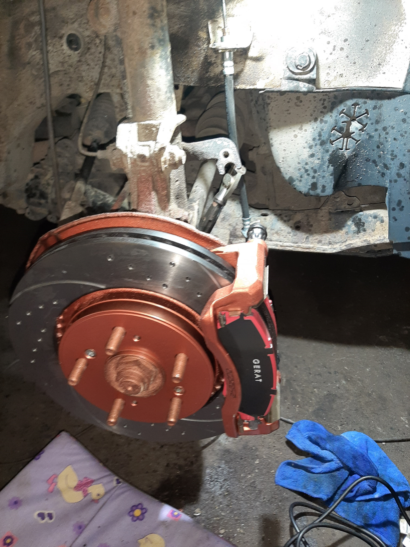

Вся установка заняла намного меньше времени, чем вчера с задом!) Процесс сборки был лёгким и не принуждённым

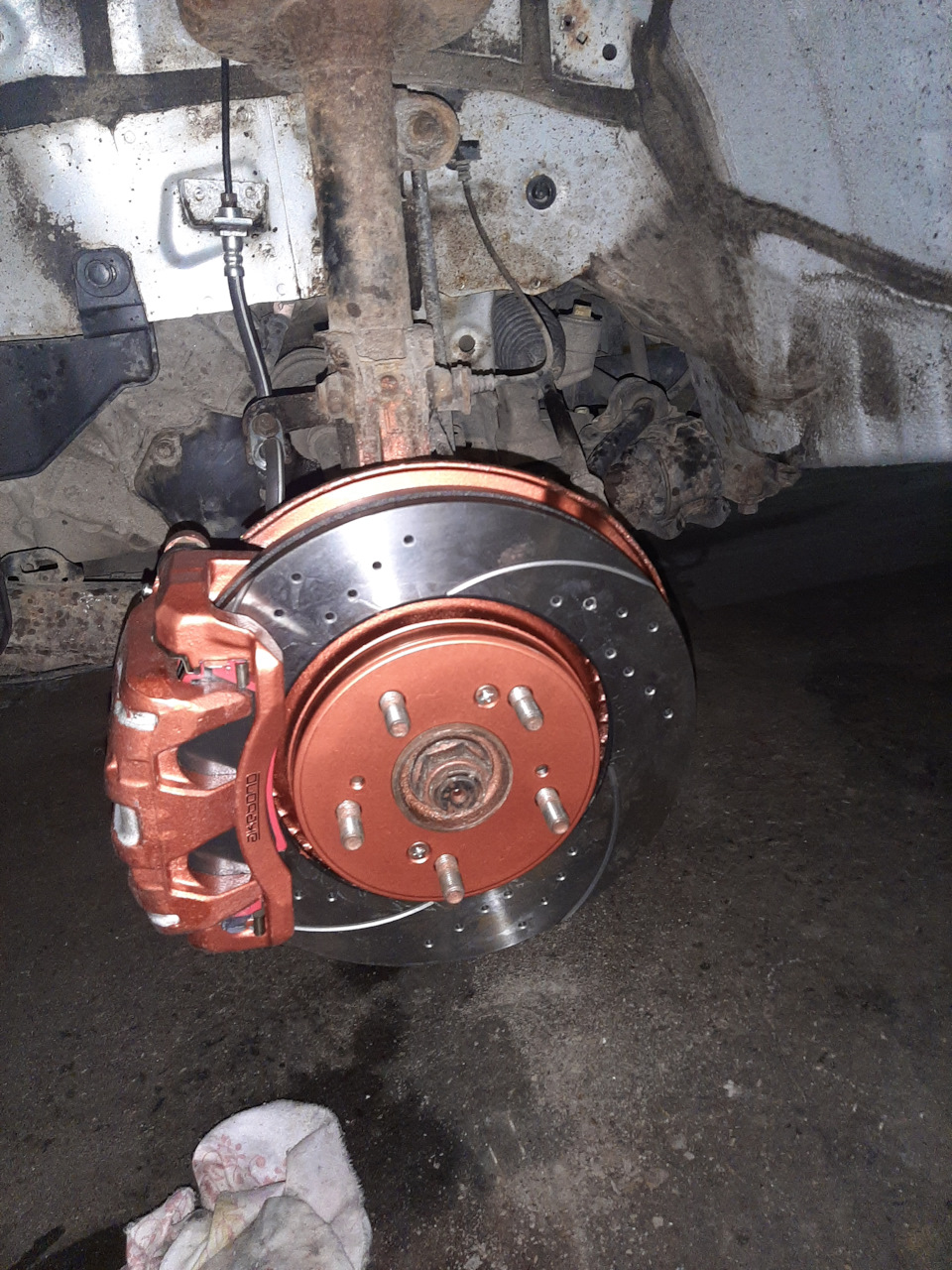

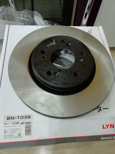

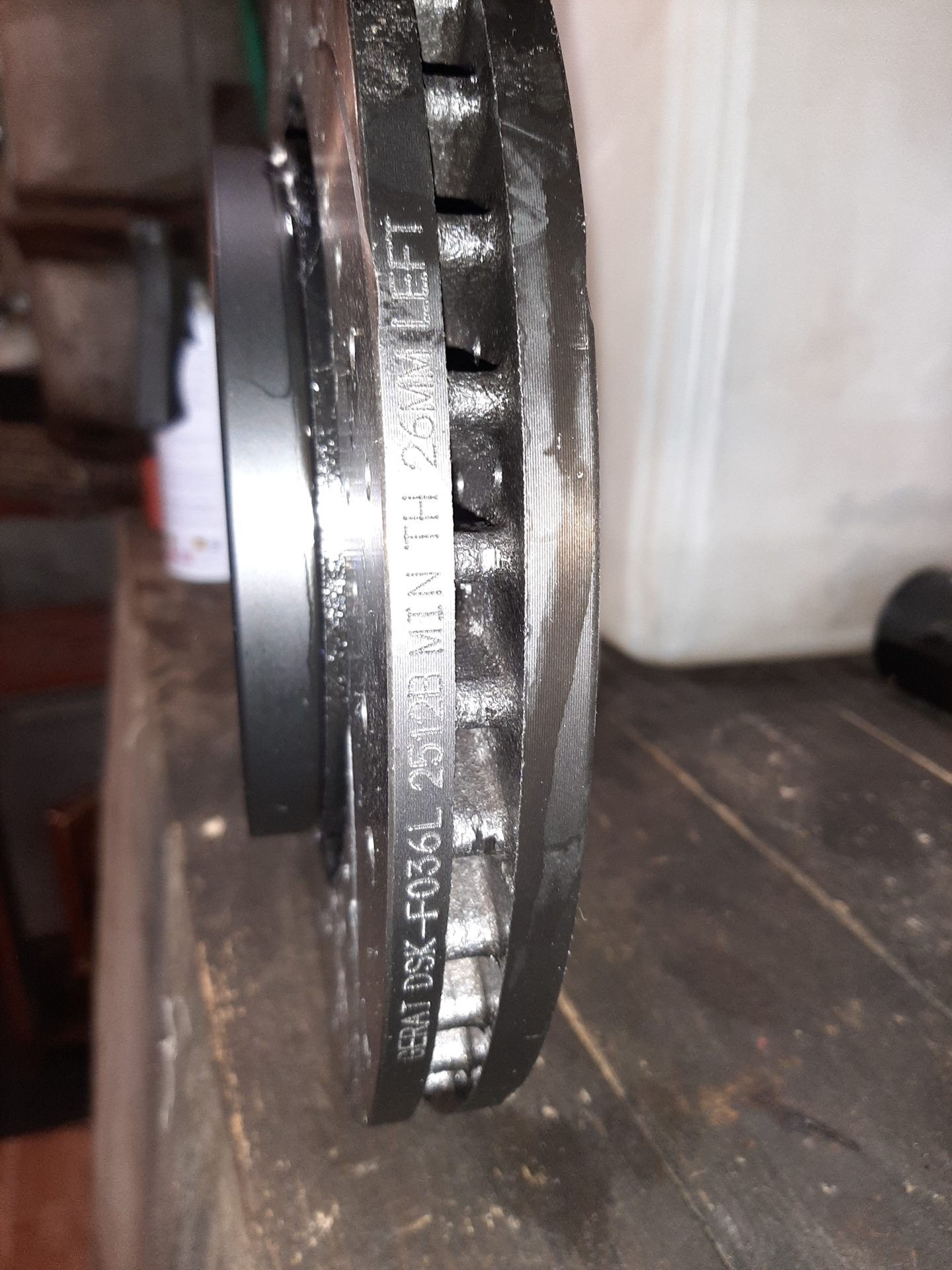

Передние диски имеют гравировку-на какую сторону устанавливать! Задние же диски такого не имеют и устанавливаются на любую сторону.
Правая сторона неожиданных сюрпризов не принесла-всё поменялось без танцев с бубном)
Кто говорить, что при замене тормозных суппортов на двухпоршневые, надо менять на специальные тормозные диски-НЕ ВЕРЬТЕ ИМ! Тормозные диски подходят штатные, колодки немного шире стандартных и колодка прижимается почти до края диска-остаётся 1-2 мм зазор! Просто если будете ставить старые диски-смотрите чтобы не было на них большой выработки! Иначе новые тормоза будут не эффективные! Лучше эту процедуру планировать с заменой дисков на новые.
Правая сторона почти собрана

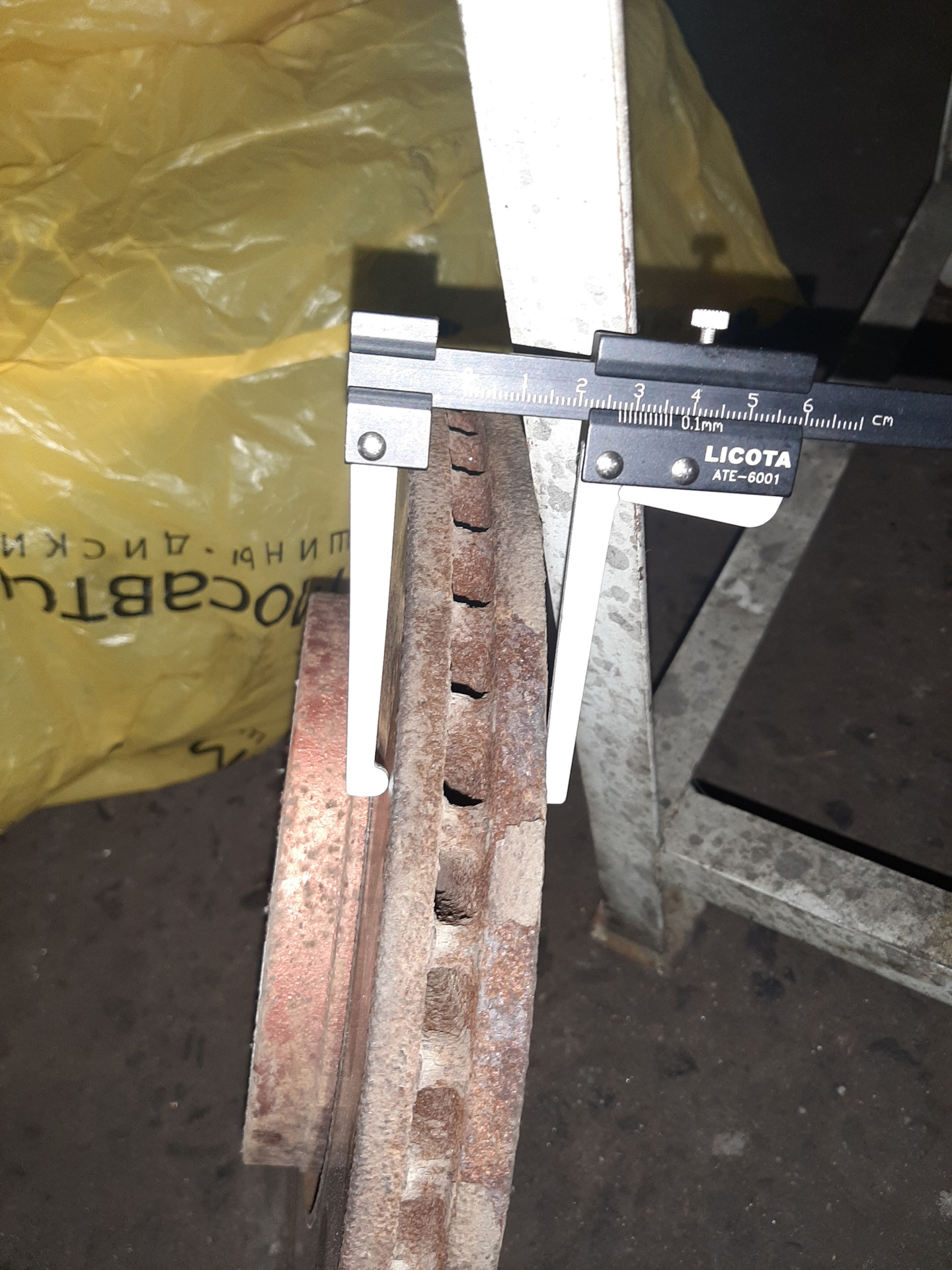

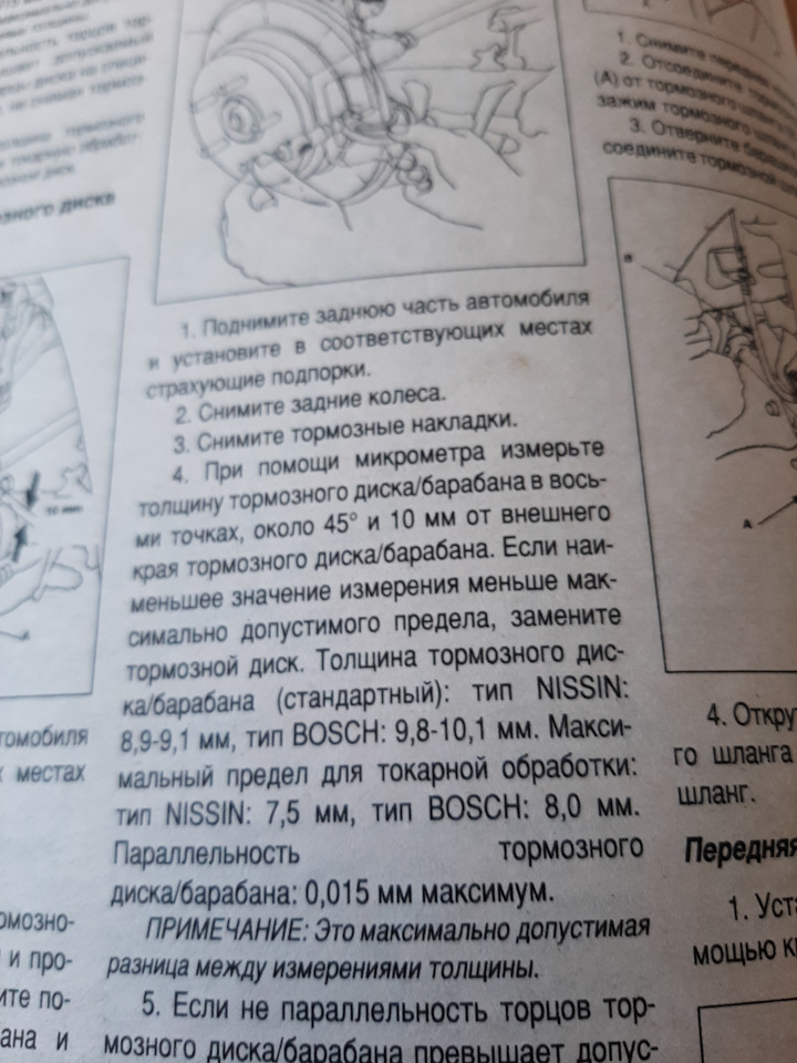

Померил заодно свои старые тормозные диски! Минимально допустимое значение-это 26 мм! На новых 28 мм! На моих старых было 27 мм-можно ещё поездить, ведь диски ещё в допуске и не кривые!
Результат второго дня-я уже поехал домой на машине! Напоследок прокачав тормозную систему!
Поехал прикатывать новую тормозную систему!

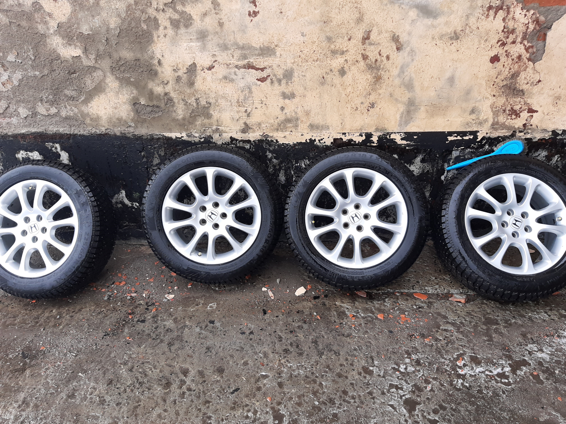

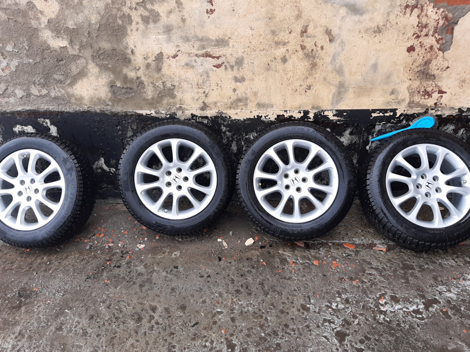

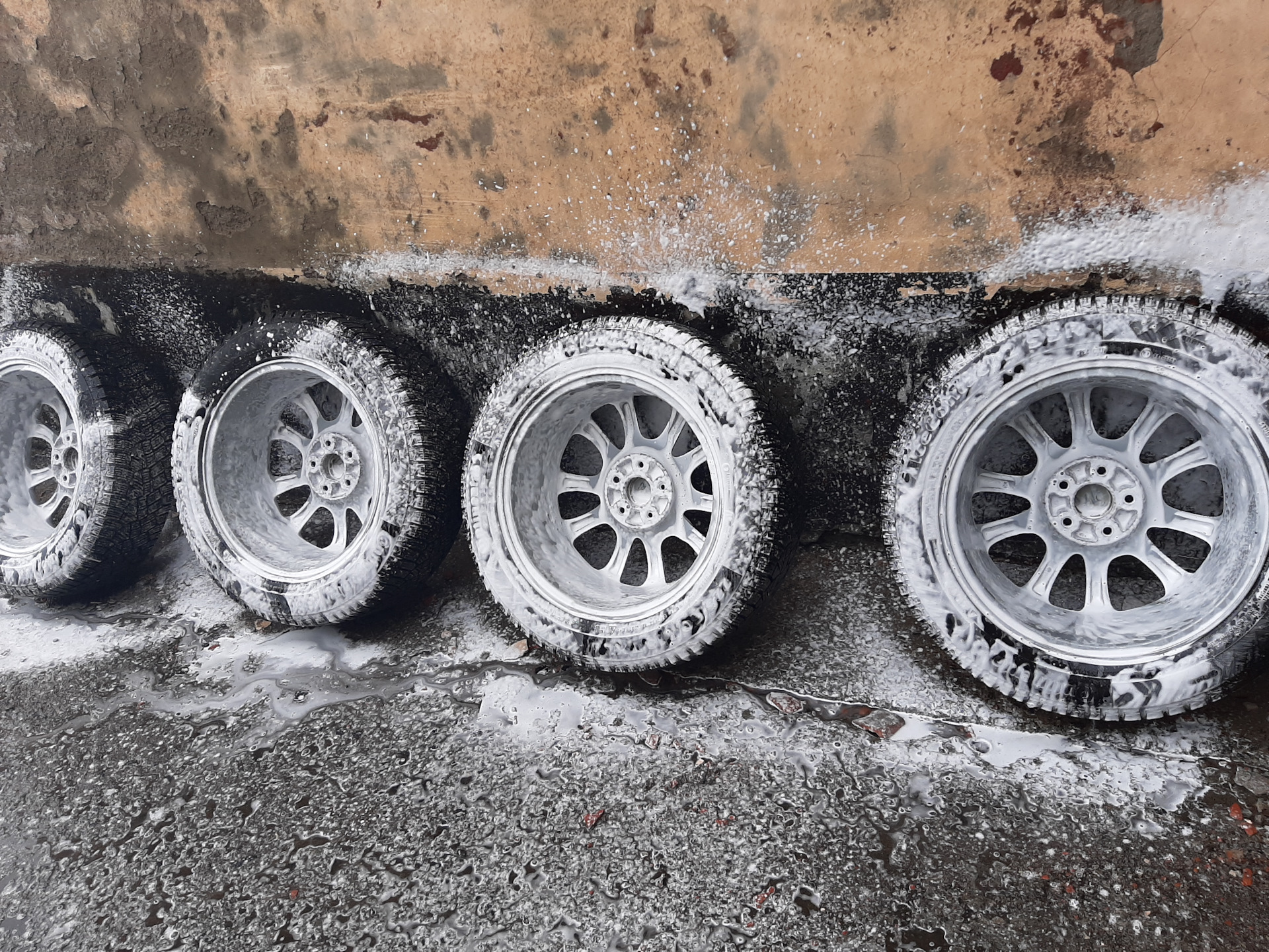

Зимние колёса мыл в несколько этапов, как всегда. Сначала керосином, потом щелочной жидкостью для дисков и просто шампунем! Все грузики были срезаны и места крепления отмыты!

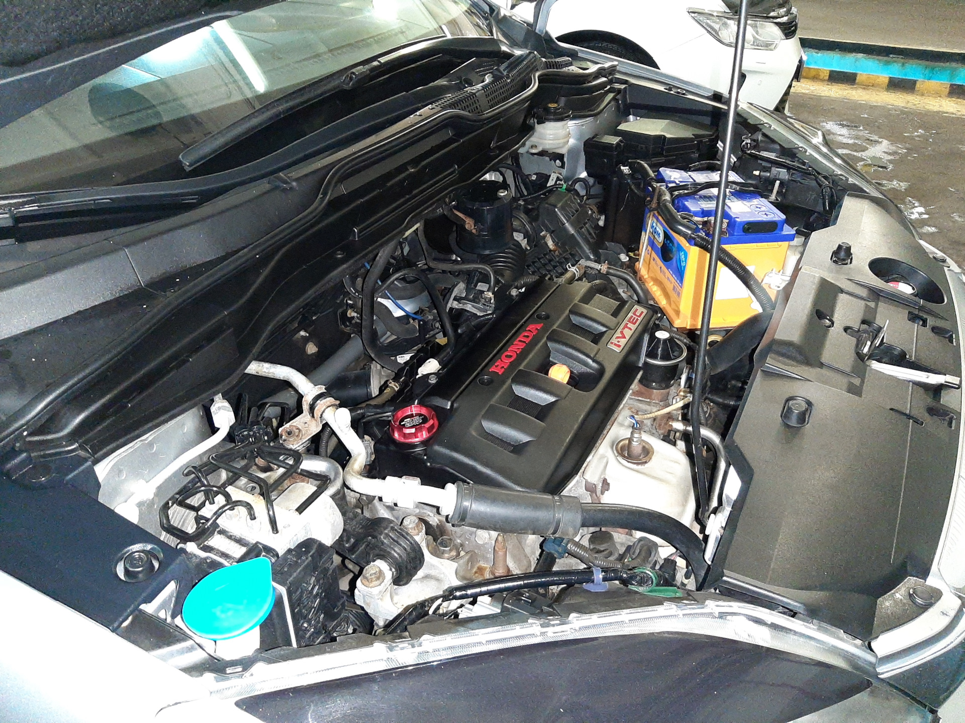

Затем начал заниматься машиной-помыл двигатель и саму машину, так называемой, трёхфазной мойкой-сначала керосином для сильных загрязнения, дальше шампунем

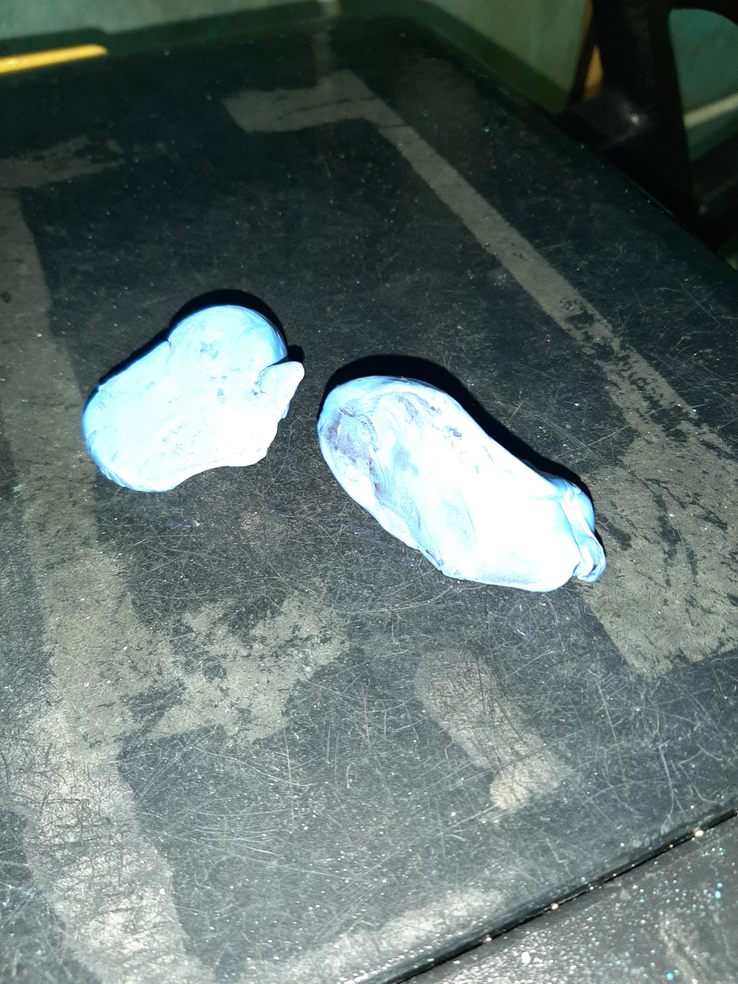

Потом очистителем кузова от битума и других органических загрязнений и на по следок прошёл всё глиной
Вот такой получился набор для преображения и защиты кузова к лету
Дальше прошёл всё антисиликоном и нанёс твёрдый воск от SOFT99 для светлых авто!

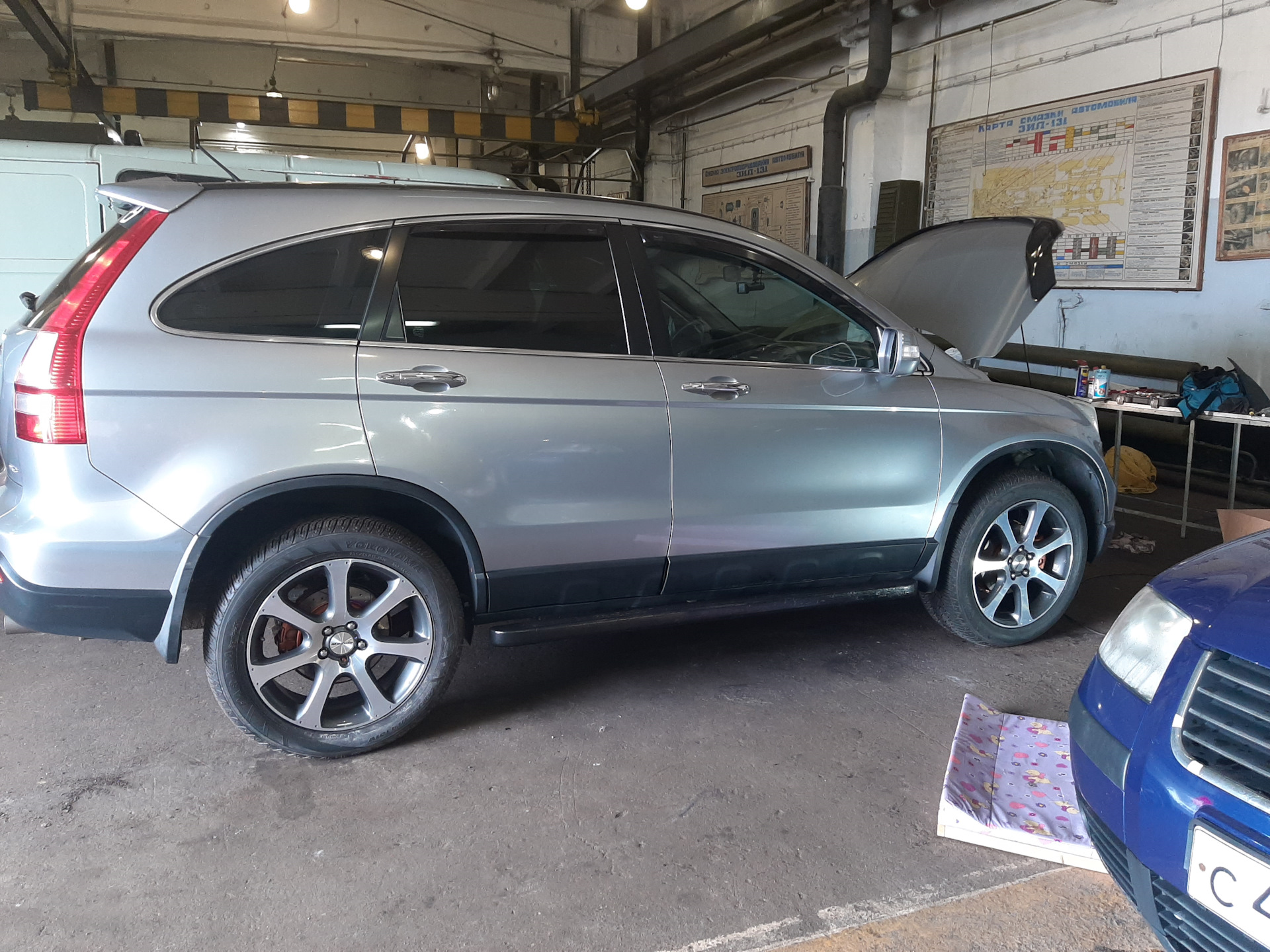

Всё рас полировал и довел до блеска! Также заменил дворники на оригинальные летние и подкрасил поводки стеклоочистителя!

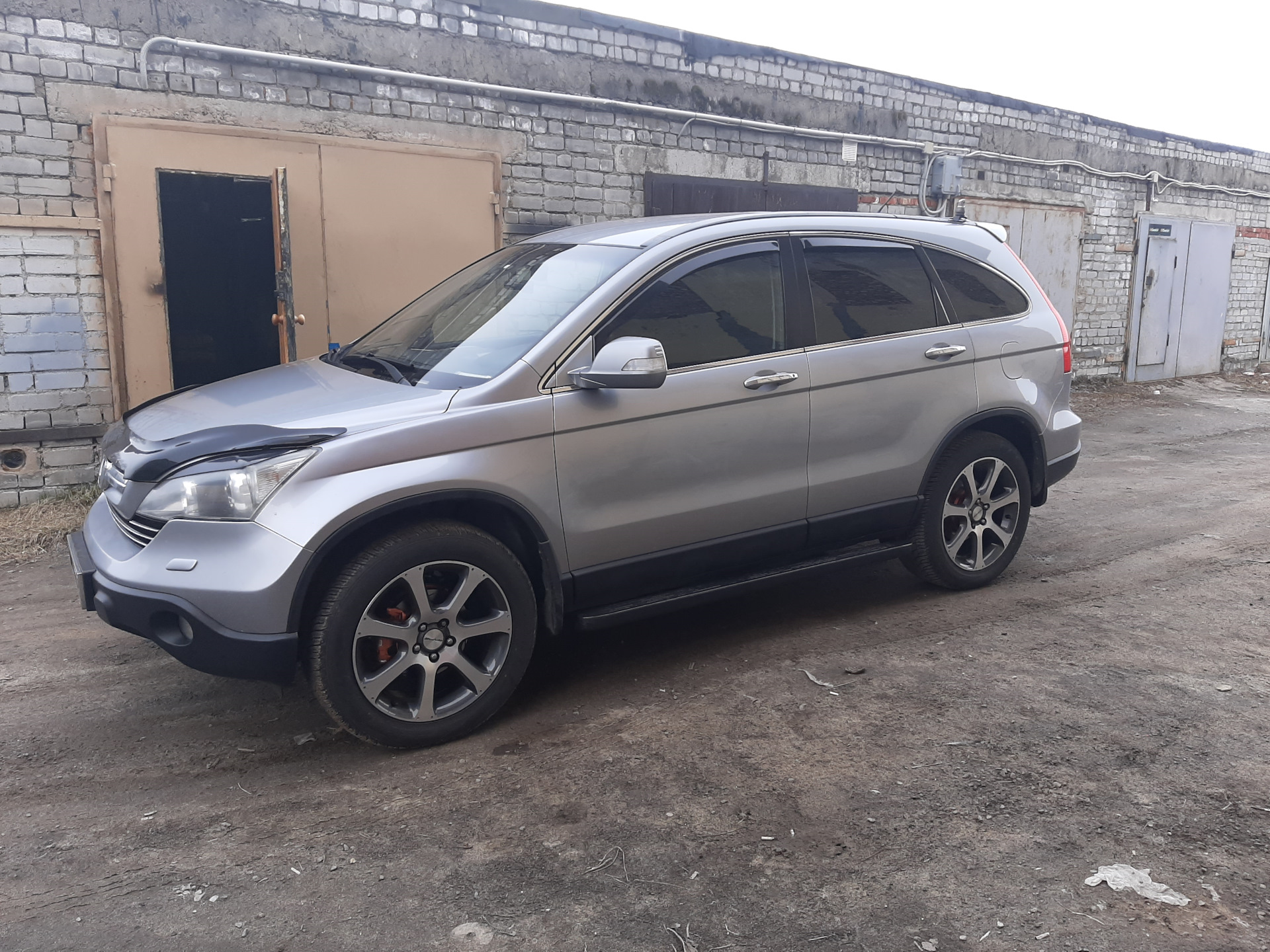

Итогом проделанной работы я доволен-машинка преобразилась, чего я и хотел! По тормозам, скажу сразу, сильных изменений я не заметил!( Да, стали, информативнее-меньше требуется усилия на педаль тормоза для остановки! Но если у Вас нет необходимости в замене тормозных суппортов BOSCH и они у Вас работают исправно, а так же нет некоторого количества денег на приобретение суппортов Nissin, то можно эту процедуру не выполнять-большого прироста к торможению Вы не получите! Скрипов не будет, большие суппорта красивее смотрятся, на этом все плюсы и заканчиваются!

Про новую резину могу сказать, что по моим ощущениям тиши Toyo o/с HT! Держит дорогу хорошо, аквапланирование на высоте! После смены колёс у нас выпал снег и пришлось протестировать резину при температуре близкой к 0 градусов-резина отлично держит мокрую снежную кашу и предсказуемо останавливается)) Что очень порадовало-она же M+S!

Скажи диск диаметром 300 влезит в эти суппорта?
Не могу точно сказать( я думаю, что с 300 надо другие суппорта…

Так вопрос
Это получается родные суппорта на 1 поршень?
Автомобили собранные в Европе-т.е. в Великобритании, комплектуются однопоршневыми передними суппортами фирмы bosch, а выпущенные в Японии и Америке передними двухпоршневыми суппортами фирмы Nissin!
Ого спасибо за информацию
Все встаёт болт он за исключением пыльников?
Пыльники и колодки другие

Добрый день. Глина какой фирмы, сколько стоит, сколько надо чтоб очистить машину? У меня кузов темный
Какой фирмы и сколько стоит не подскажу-давно покупал несколько штук! Как до глины подготовите и очистите кузов-столько и уйдёт! Если плохо очищен-и два брикета надо будет! У меня ушло половина…

И насколько помню толщина нового переднего диска 28 мм, а заднего 9 мм.
Или?..
Я в предыдущем задний фоткал-10, а перед просто померил, без фото-30!
Да, я видел.
Я о толщине штатных дисков.
Я думаю что и штатные такогоже размера! Не должны отличаться…
KrGena
Да, я видел.
Да, в книжке написано 28 и 8 соответсвенно!( Значит мои толще…
Вот и я о том.
В книжке задний 9 мм
Nissin 9, а bosch 10
А минимум какой для зада?
7-8 мм
KrGena
Вот и я о том.
Так что все норм-у меня сзади bosch остался.
Некоторые производители дисков на торце наносят маркировку — начальную и предельную толщину.
Предельная обозначена:
min th=26 мм

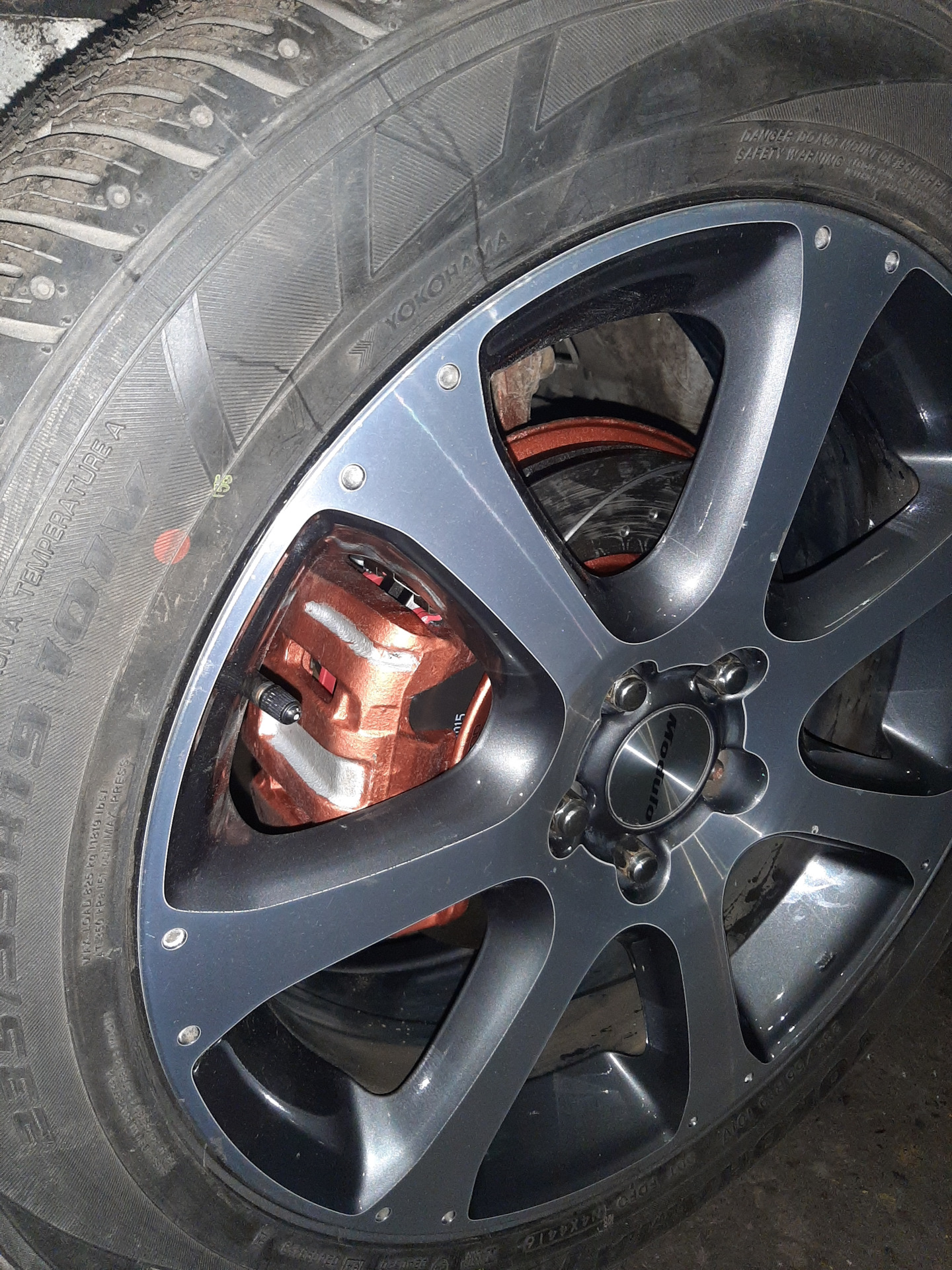

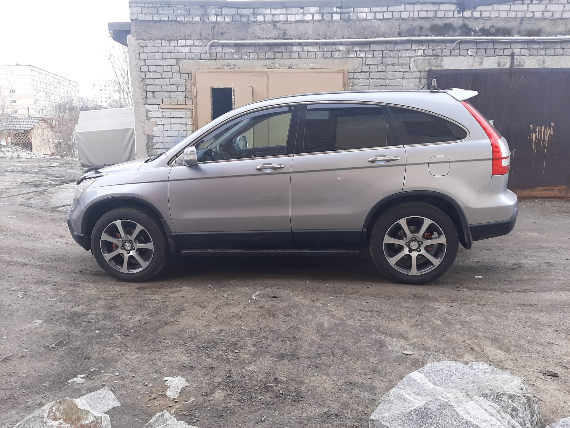

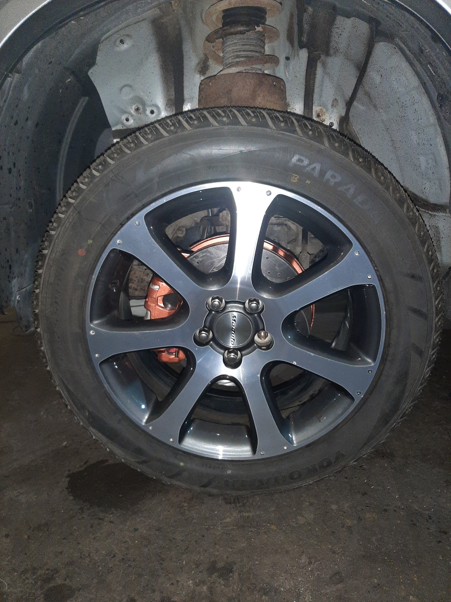

Колёса 🔥
"жопу" не сильно задрал?
Или фото такое ?
Да вроде не сильно-на этих колёсах 83 см от земли получилось! Сразу после домкратов наверное фоткал, поэтому высоковато кажется! Да и в отпуск опять как поеду-опять просядет(
