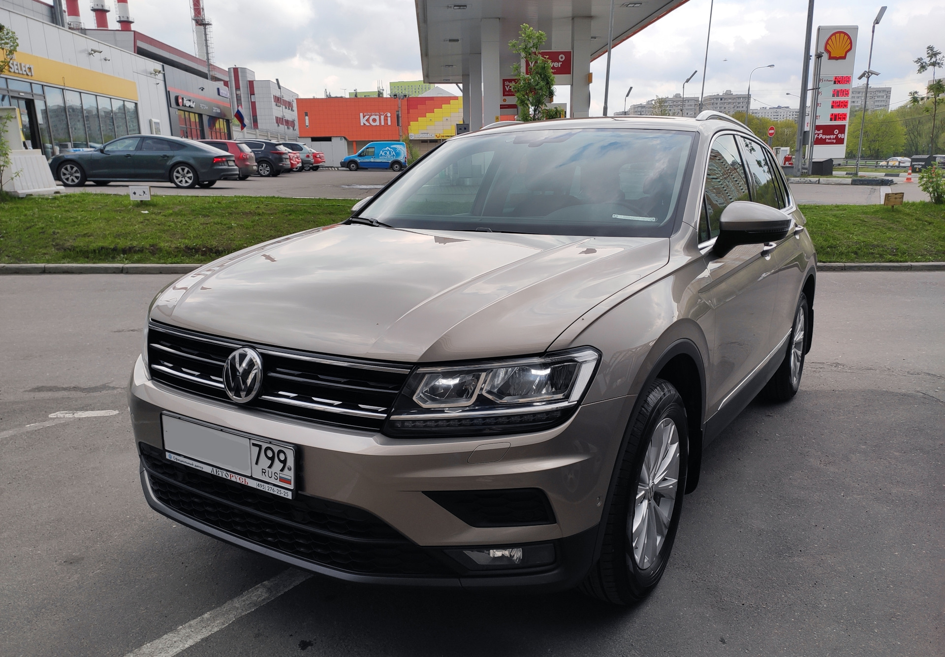

Всем, привет. Как обычно весной и осенью наношу на машину Soft99 Fusso coat 12 month. И вот банка купленная 5 лет назад закончилась (хватило где на 40 обработок), естественно купил такую же банку не думая. На майские праздники нанес и все вроде было шикарно.
Но через пару недель, после очередной мойки я обнаружил кучу каких то, то ли голограмм или жирных следов, я сразу не понял. Стал разбираться и оказалось на drive2 многие тоже пишут об этом. Вот пример
Что бы было понятно, снял видео, разводы видно на первых секундах видео и в конце
пробовал располировать их, нанести второй слой полироли сверху, бесполезно. То что я рукожоп, я знаю…но раньше не было таких проблем.
Пришлось смывать полироль софт99 и наносить уже другую
Я боялся, что голограммы от глины, но после смывки, следы сразу ушли… Решил попробовать воск kangaroo, стоит гораздо дешевле и вроде по отзывам держится тоже долго и да, он пахнет прикольно, наноситься очень легко и быстро. За 30-40 минут вполне реально нанести и располировать, если машина подготовлена.
В отличии от софта даёт блеск и никаких разводов и голограмм.
А новую банку Fusso coat 12 month попробую ещё раз нанести, если будут снова разводы, выкину. Вот так, со старой банкой почему то ни разу так не было, что очень странно, видимо производитель изменил состав.

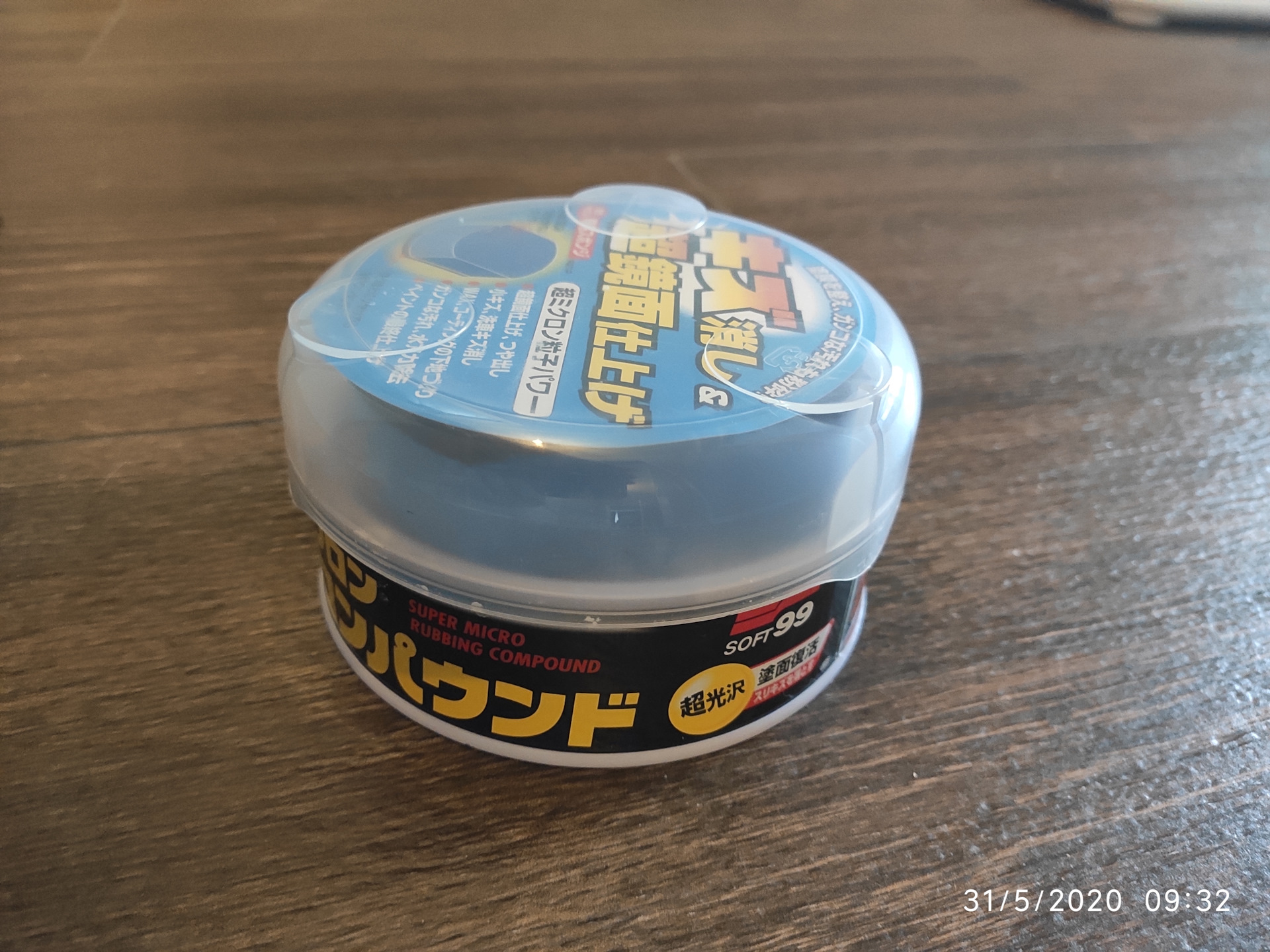

Да, а стоит полироль эта не мало и наносить не так уж и просто . Я попробую ещё раз, говорят не надо ей теперь давать пересыхать. А против царапин я такую использую:
И как царапины? Уходят? А то купил тоже, но пока не использовал
Вообще огонь, прям чудо какое то… Но можно только убрать царапины которые на лаке, если глубже, то они останутся . Плюс разный мусор, который глина не смогла убрать, полиролью этой в лет убираются . Пока непонятно полироль эта все таки заливает царапины или как абразив работает, время и мойки покажут
Ок, спс
nickmobile
Эта абразивная, для маскировки царапин есть Kizz Clear и Scratch Clear.
