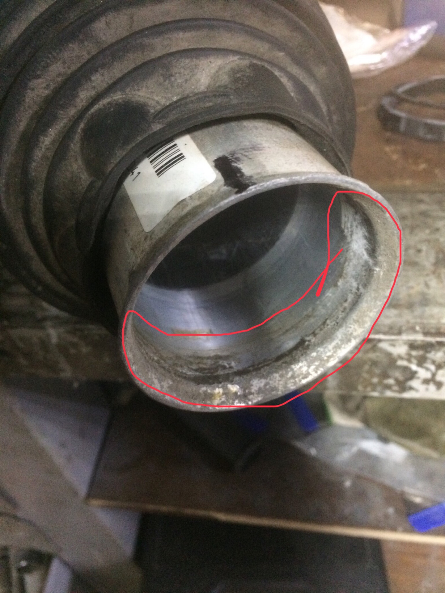

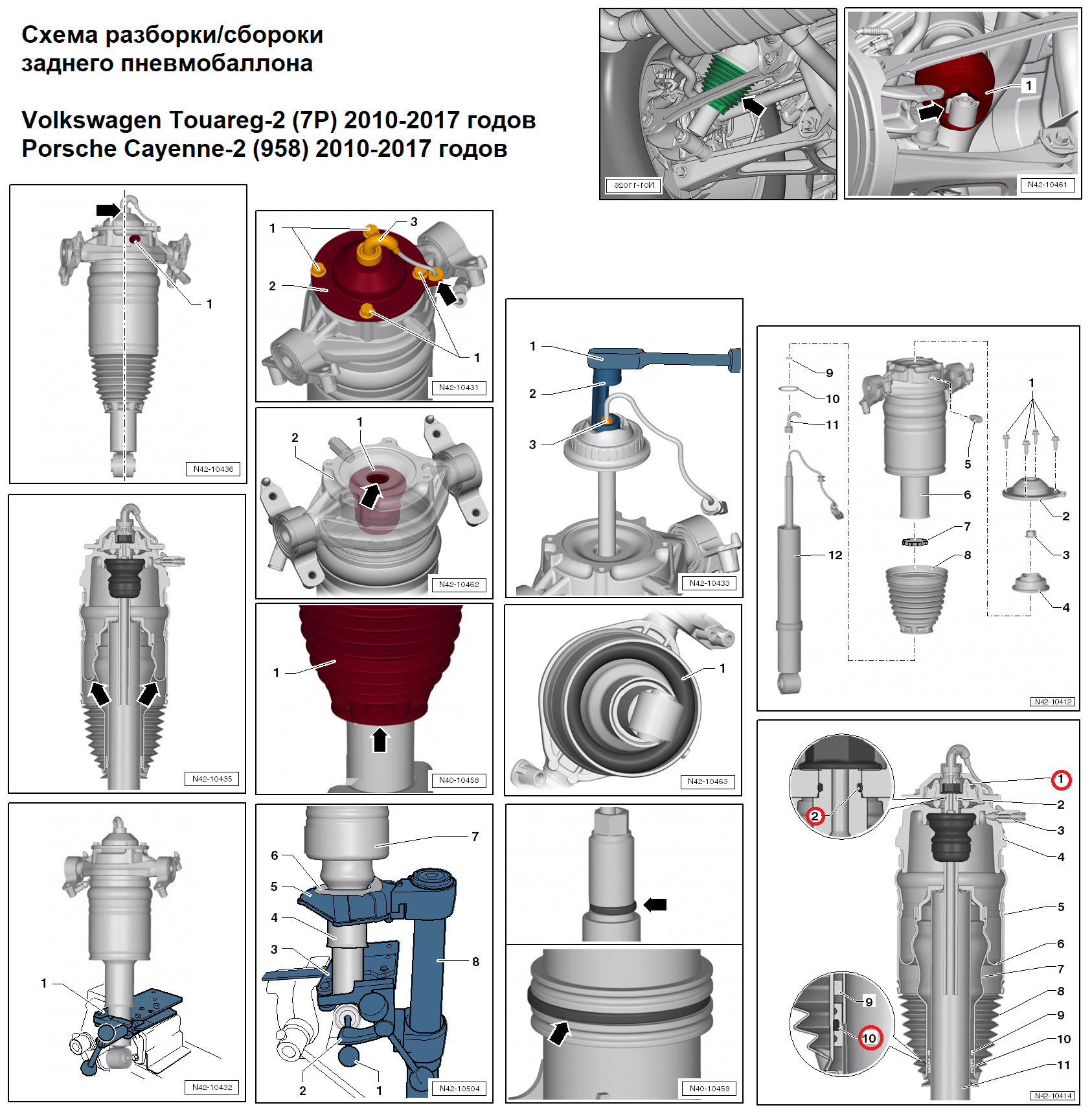

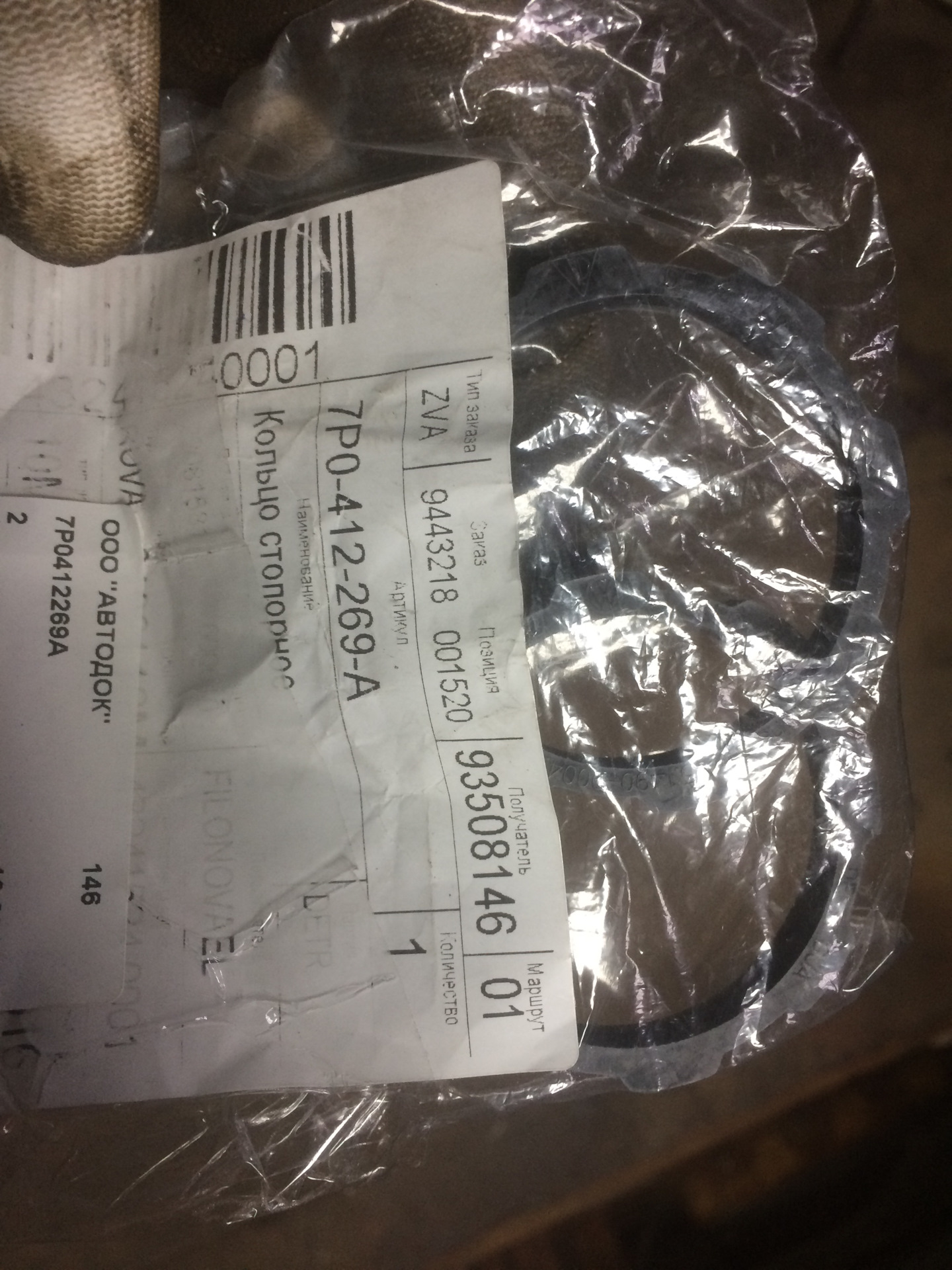

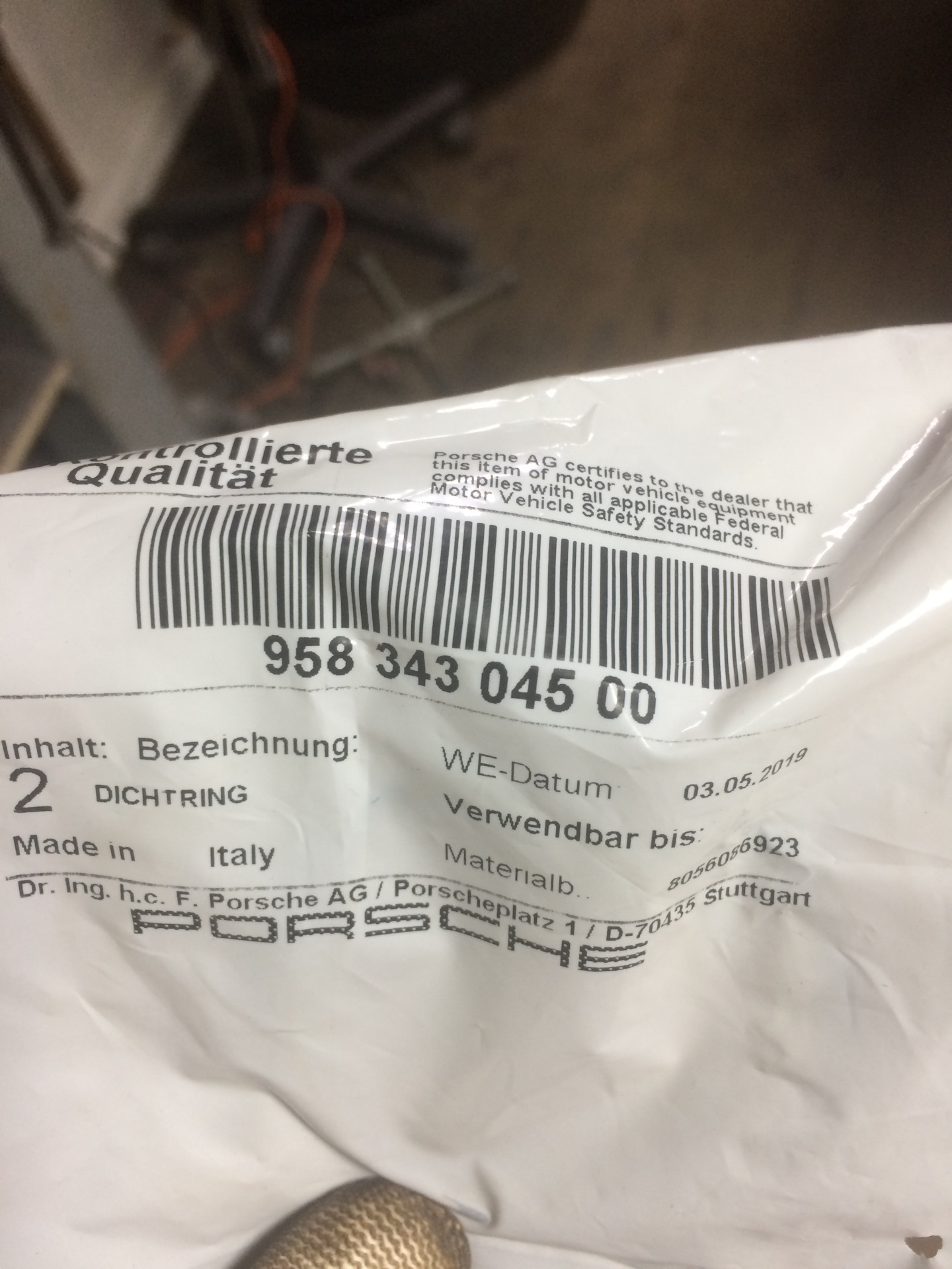

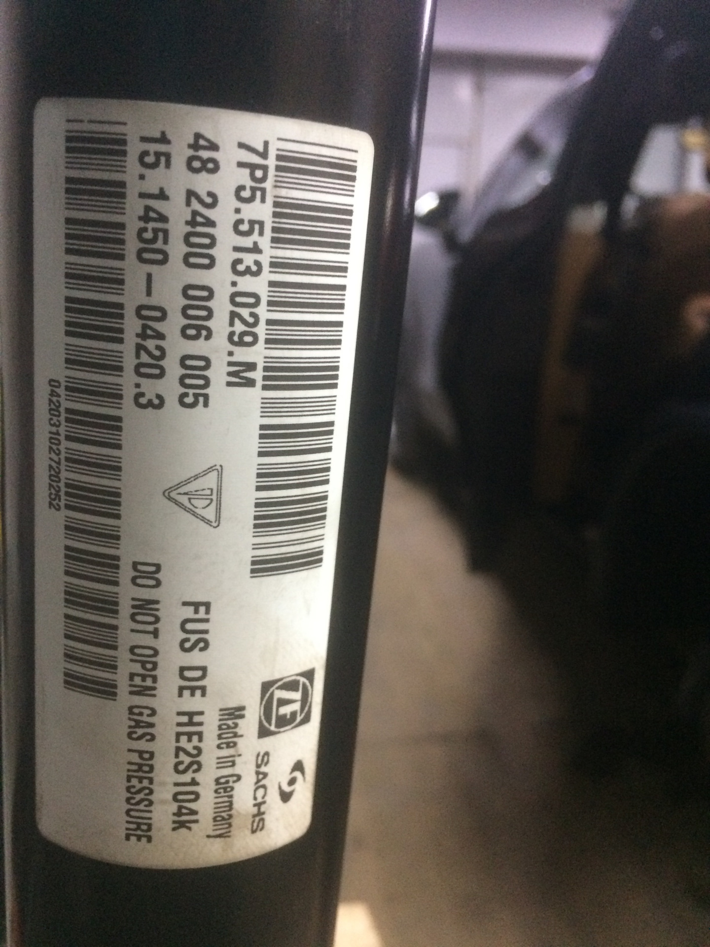

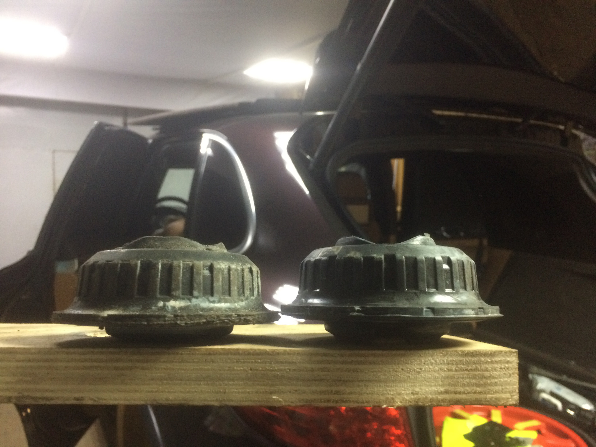

Недавно менял опоры передних стоек (стучали особенно сильно на морозе) фотки не делал, некогда было, после замены начал слышать задние опоры решил поменять и заодно поменять уплотнения пневмобаллонов. Заказаны были сами опоры, верх и низ уплотнения, и стопорные кольца пневнобаллонов.

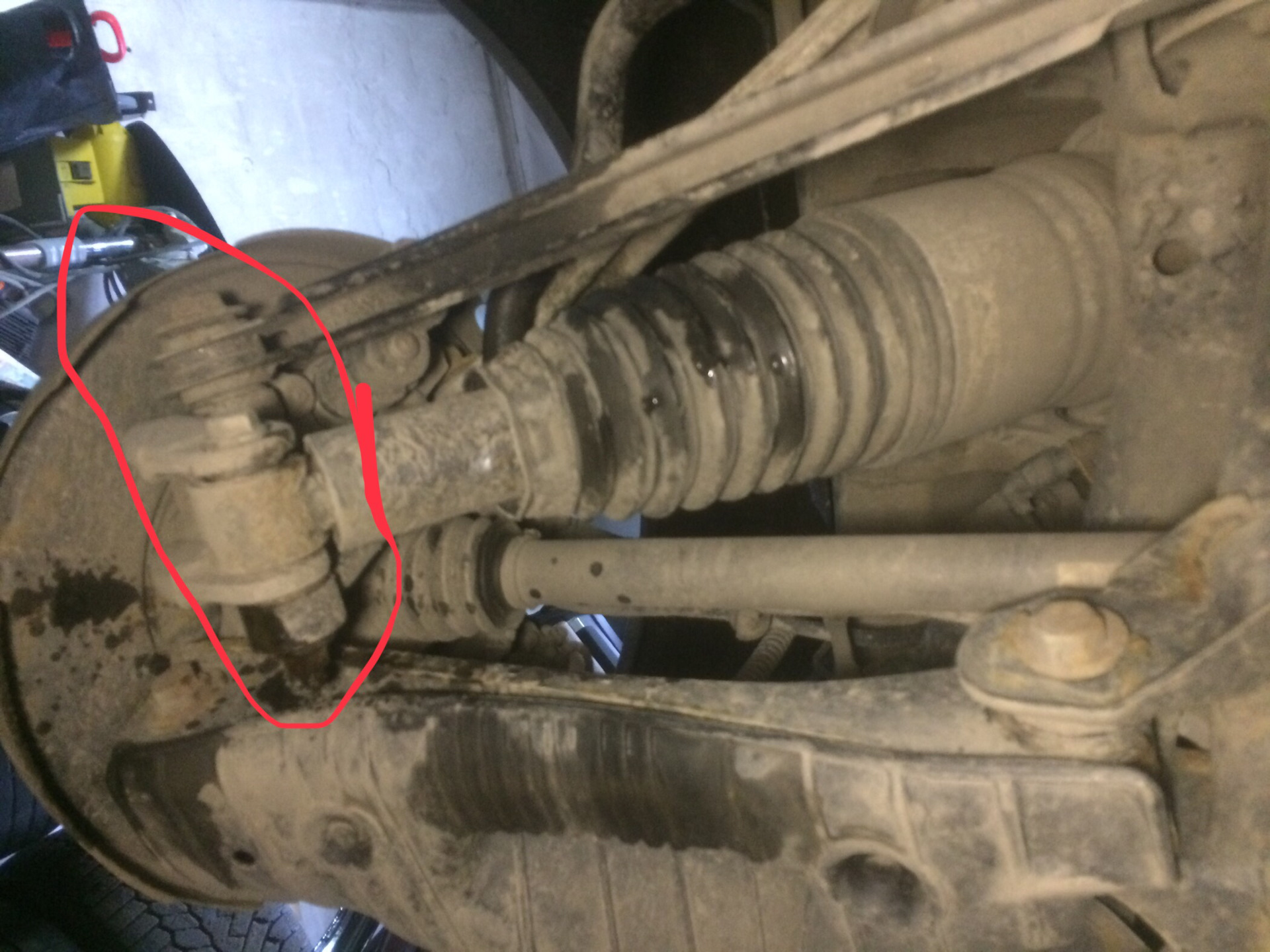

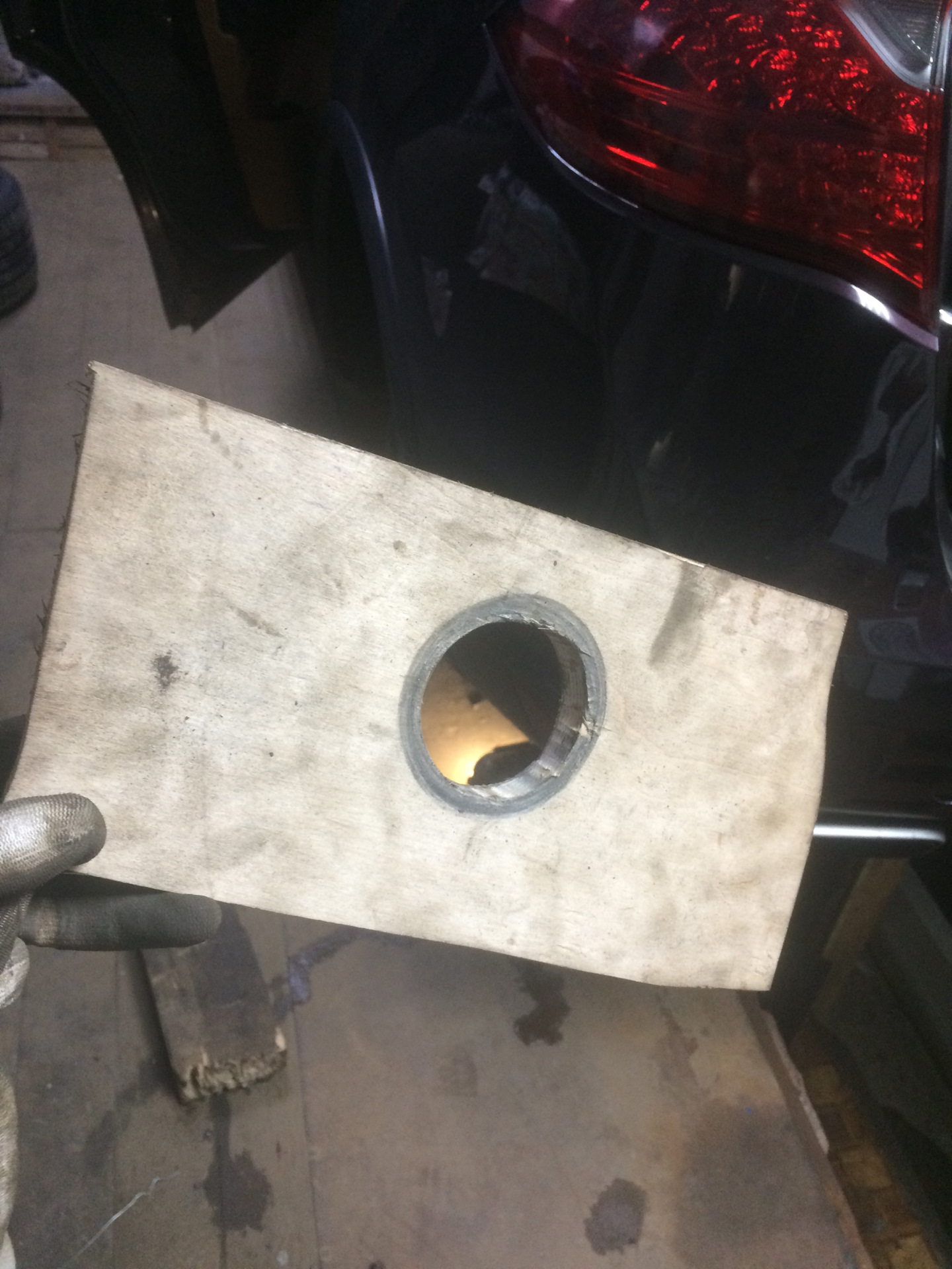

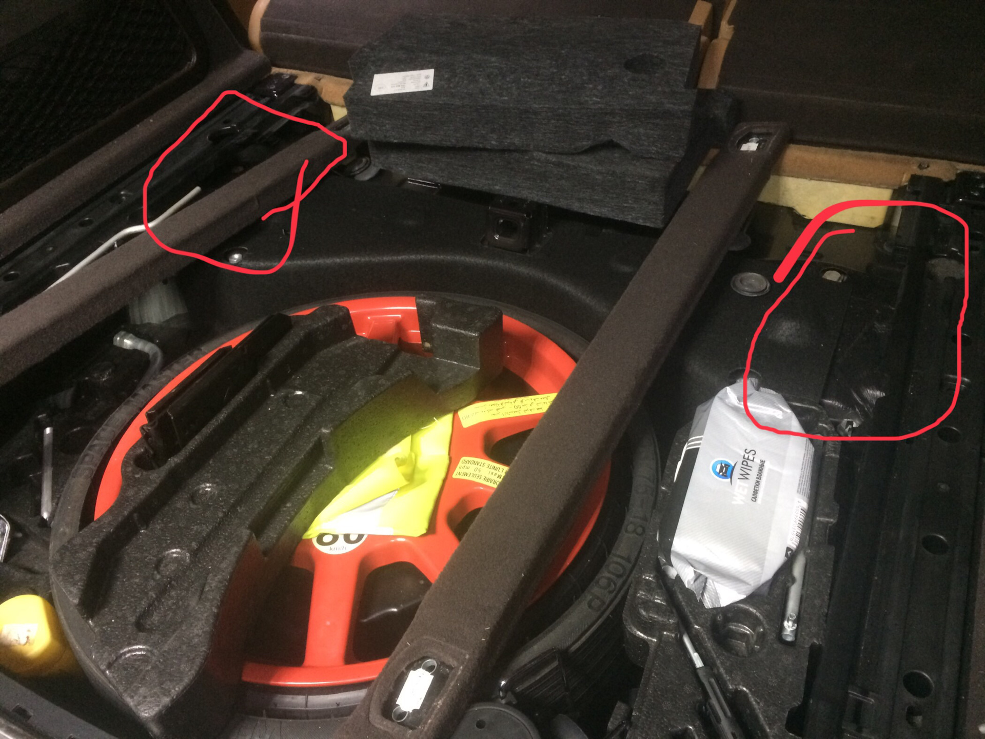

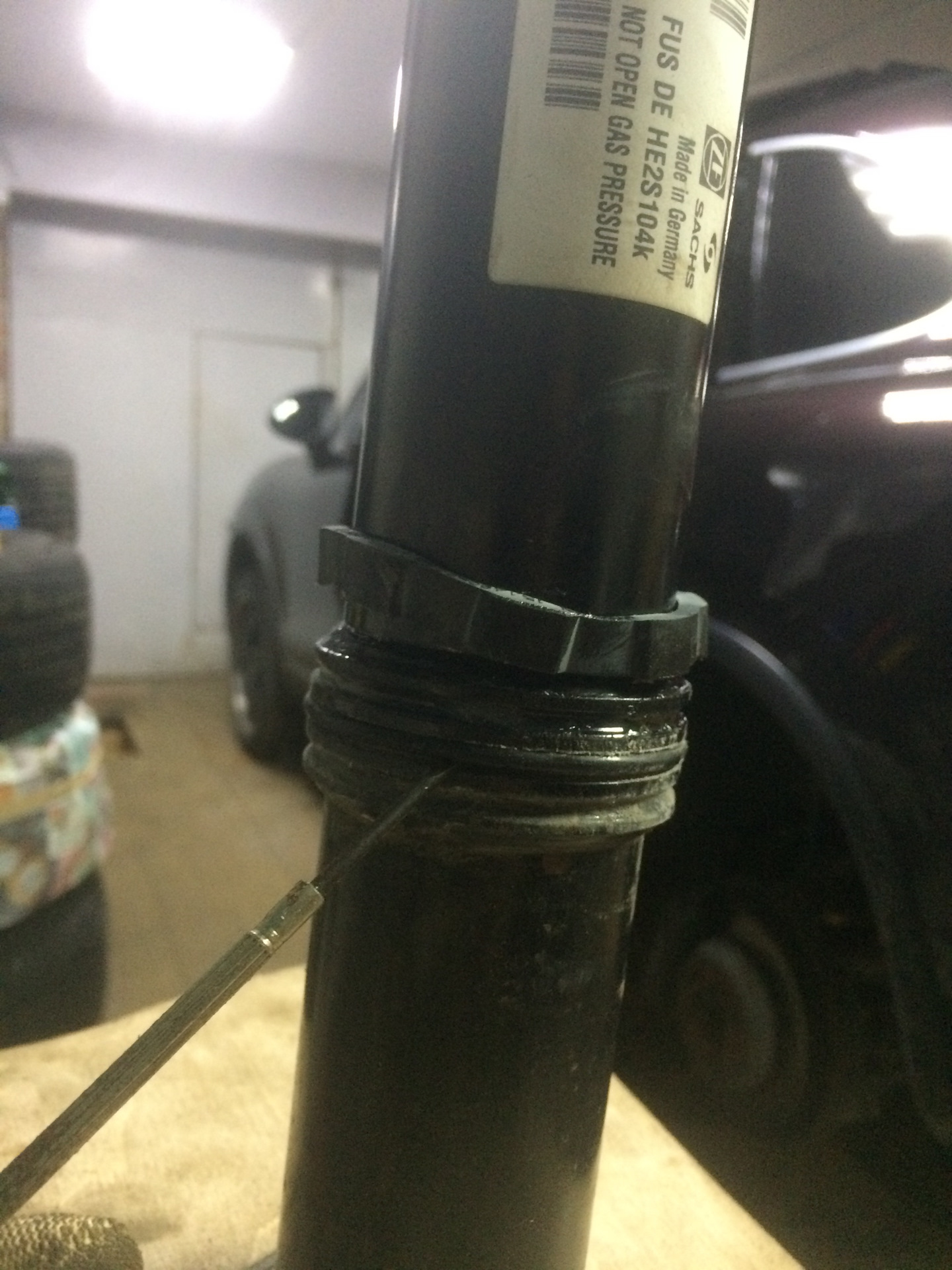

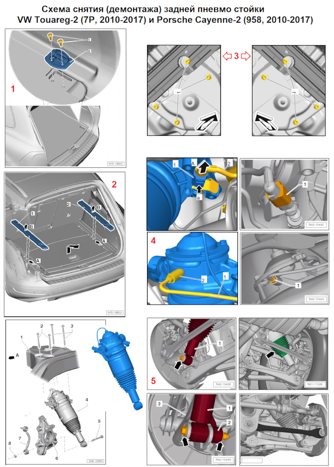

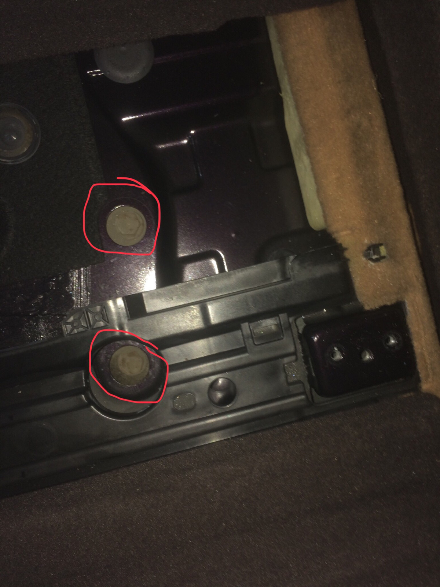

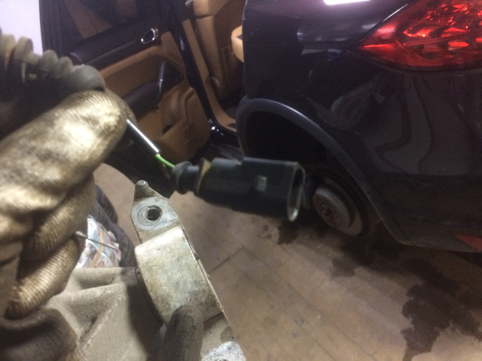

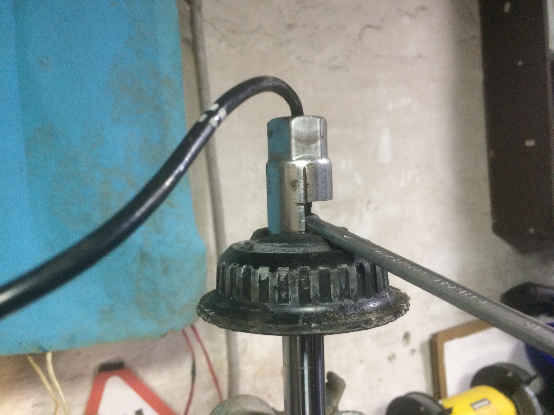

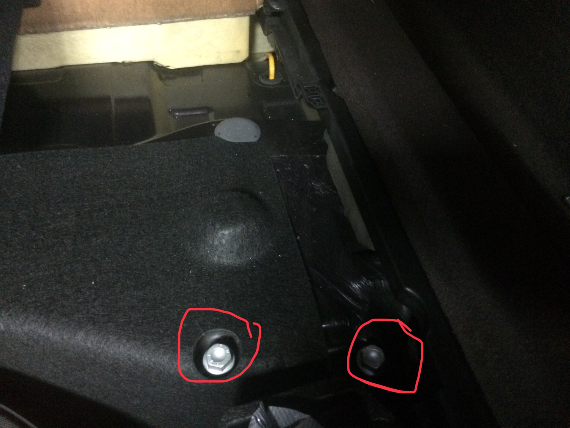

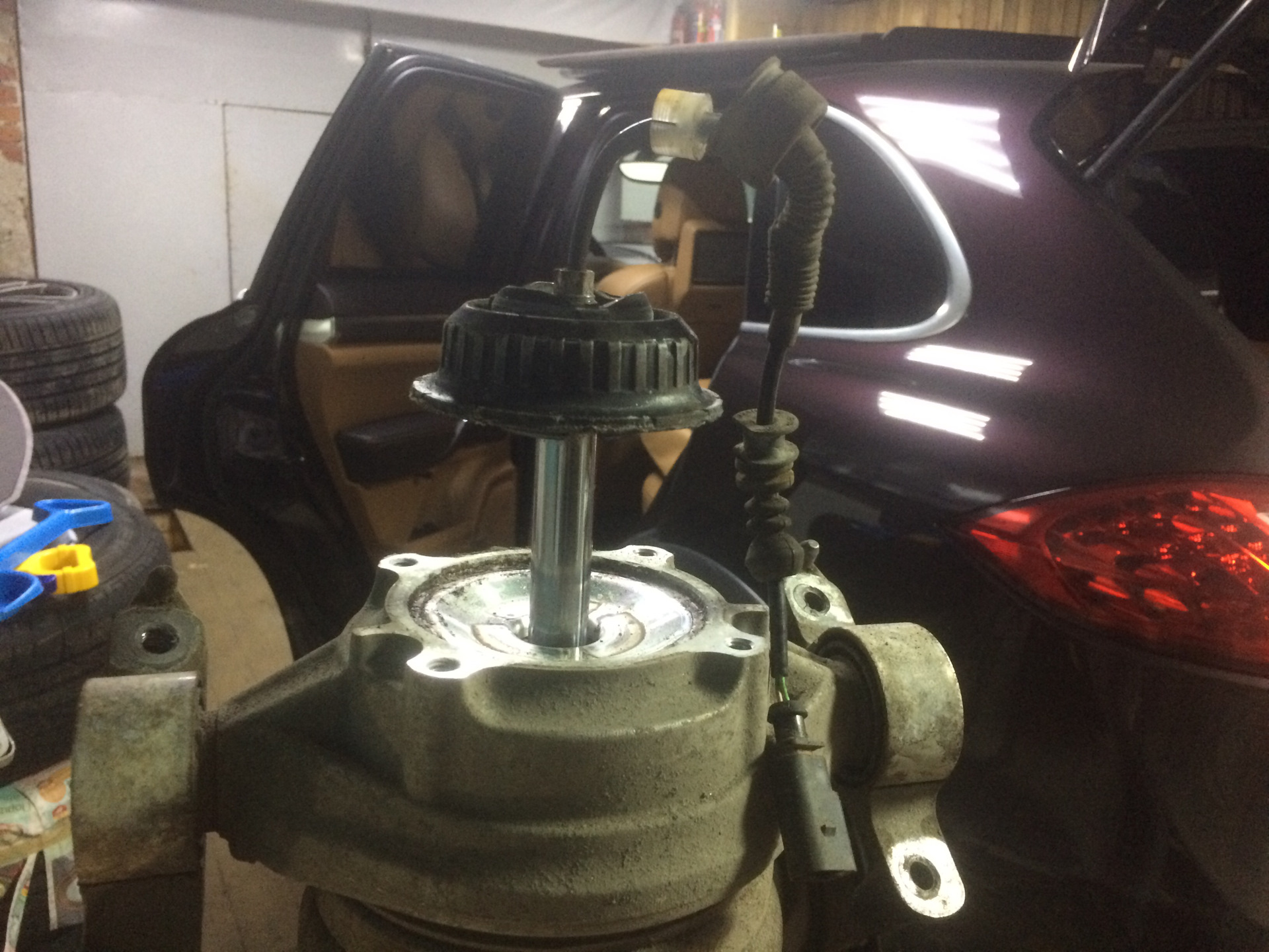

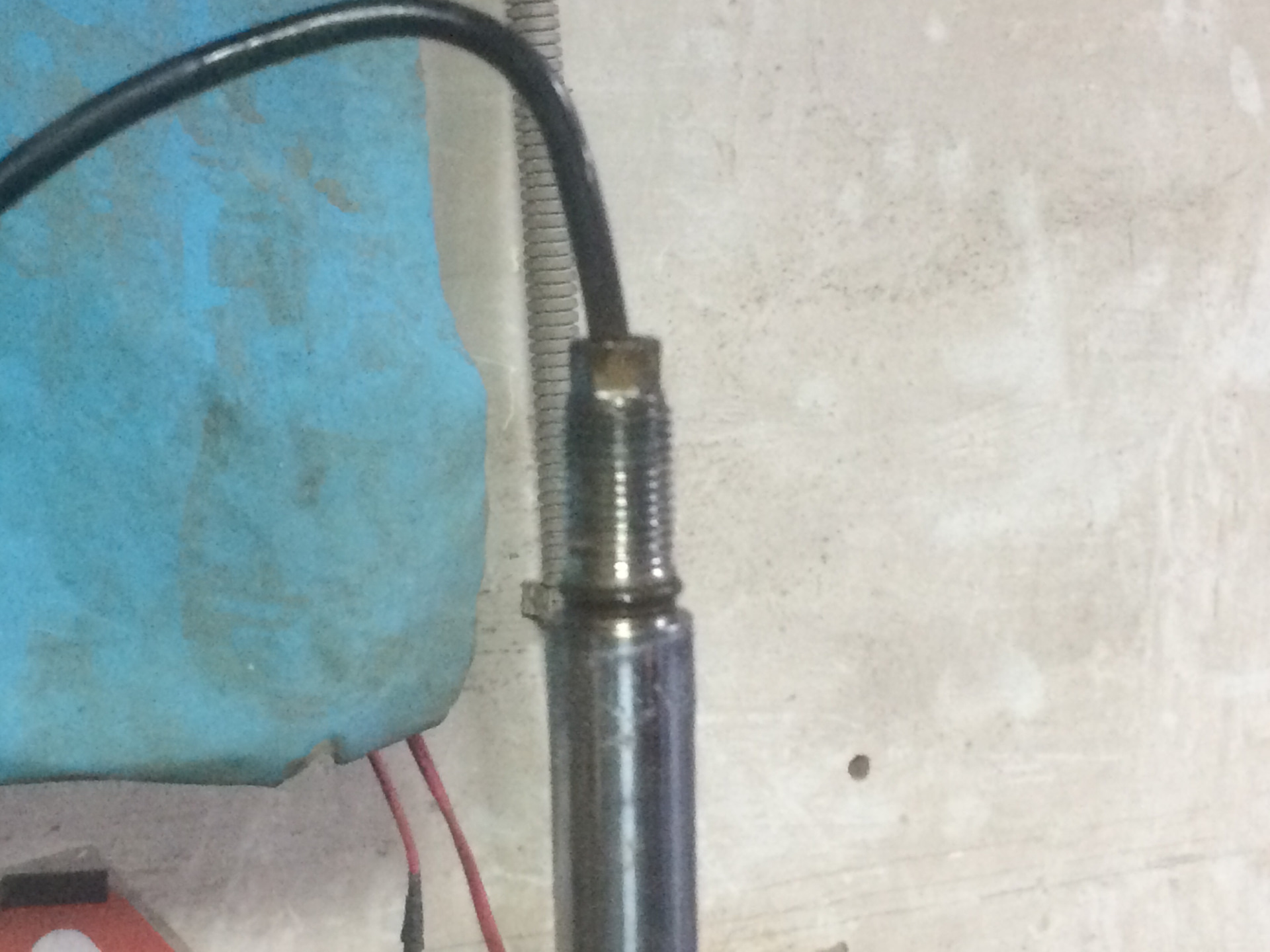

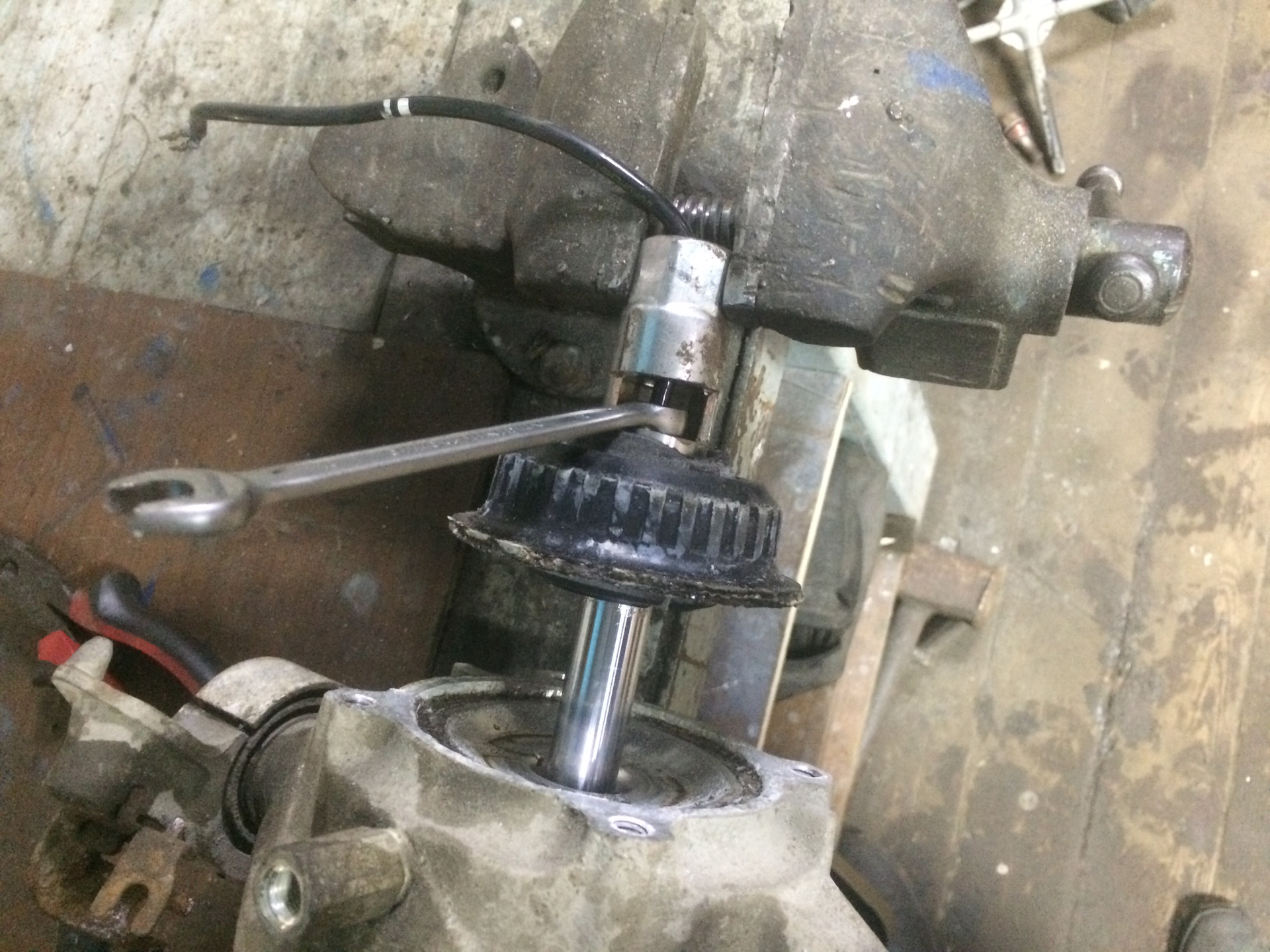

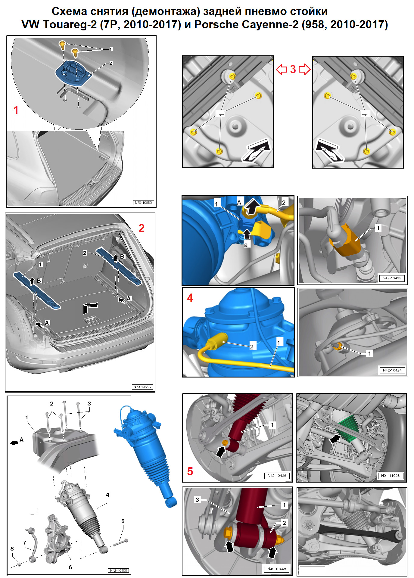

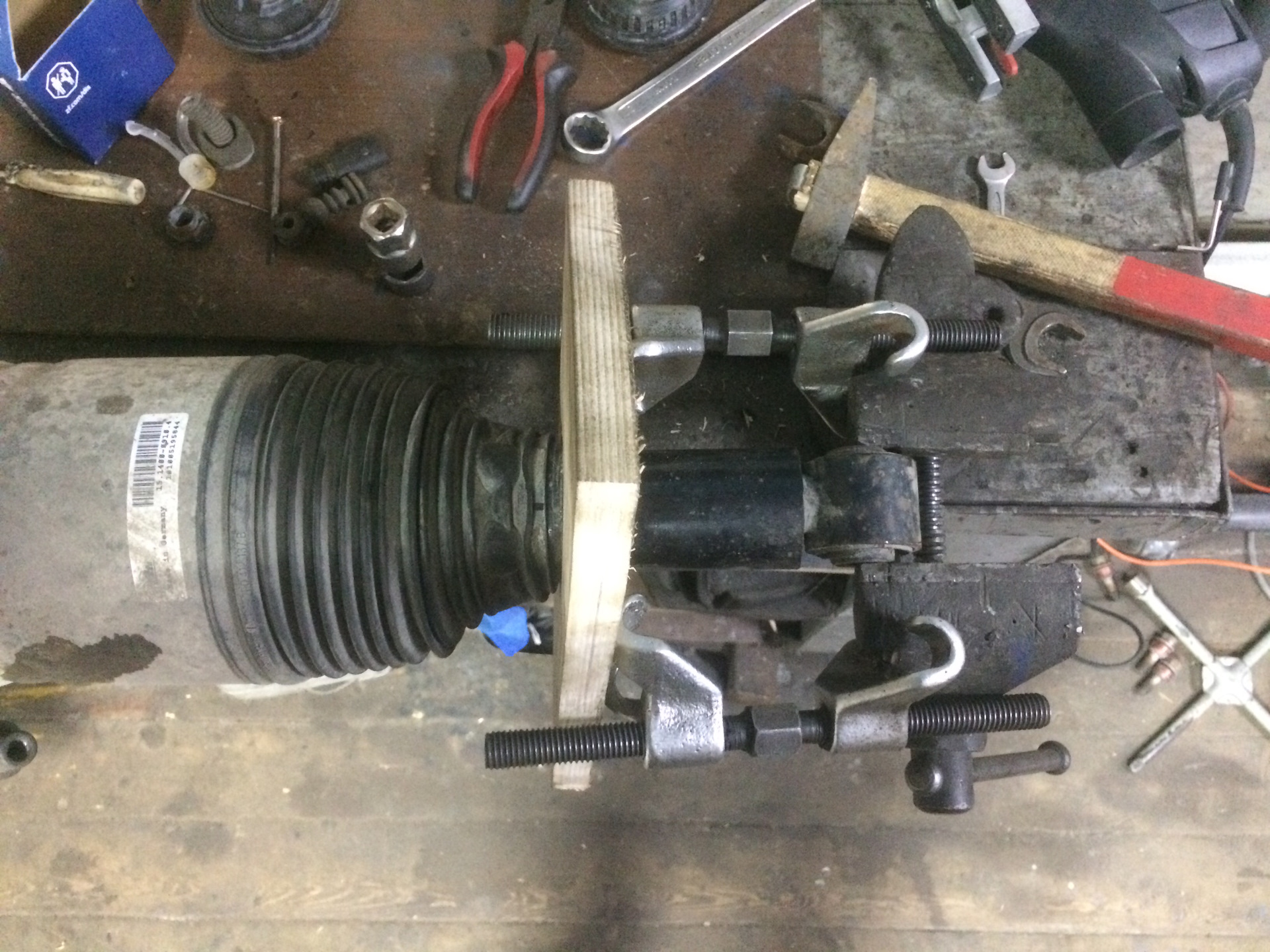

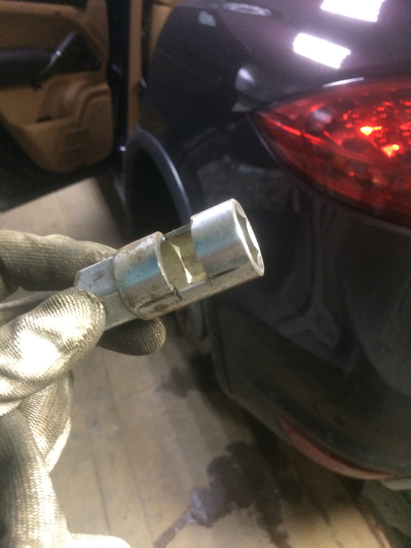

Отключаем регулирование пневмы. Поднимаем заднюю ось (оба колеса, разгружая стабилизатор -легче снимать стойки) Снимаем стойку — один болт снизу (не забываем при сборке затягивать этот болт при установке подвески в нейтральном положении и всех колесах на земле) и четыре в багажнике, штуцер клапана баллона, снимаем фишку регулируемого амортизатора, откручиваем верхнюю чашку, откручиваем гайку на 21 на штоке амортизатора (для откручивания была доработана свечная головка на 21 — прорезь под ключ на 10) и распинована фишка амортизатора — снимаем опору (тщательно очищаем опорные места опоры на баллоне и на верхней чашке) далее в обратном порядке. На этом можно ограничиться но если уже полез то решил поменять заодно и уплотнения пневмобаллона (нижнее кольцо бывает начинает подтравливать из-за окислений алюминиевого стакана пневмобаллона). С передними стойками все аналогично, но снимать их проблематичней. По времени ушел вечер.

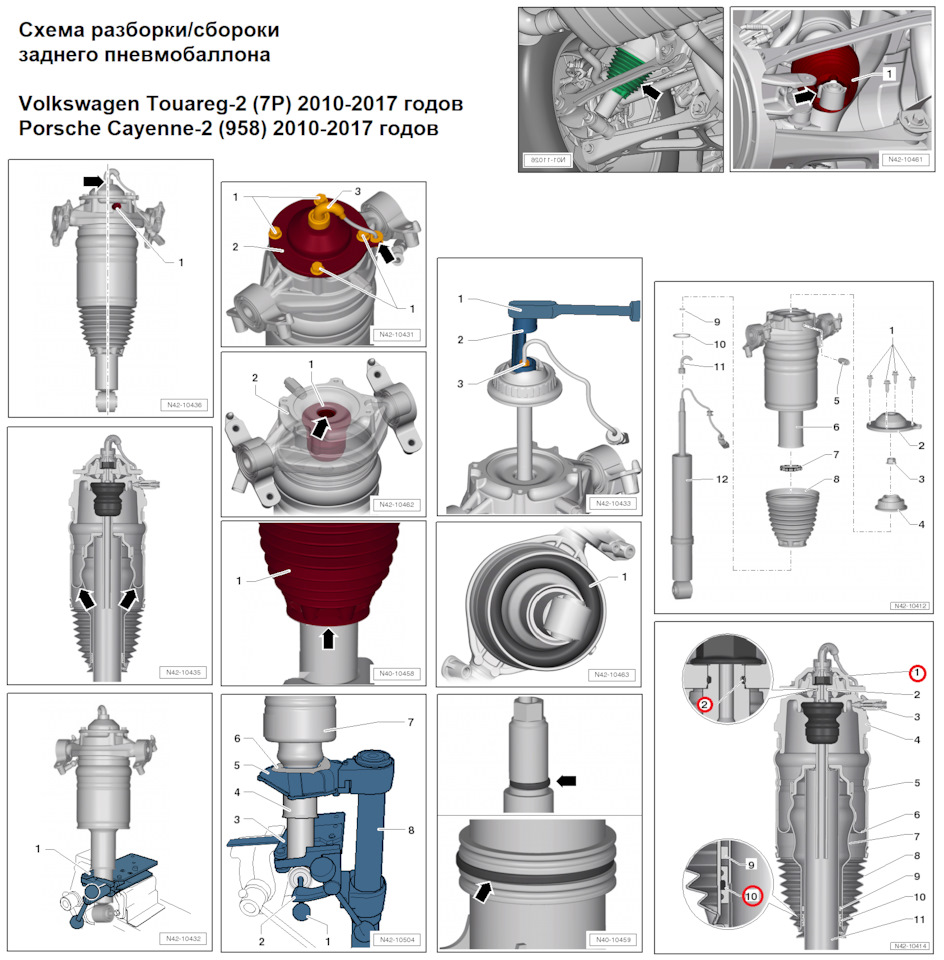

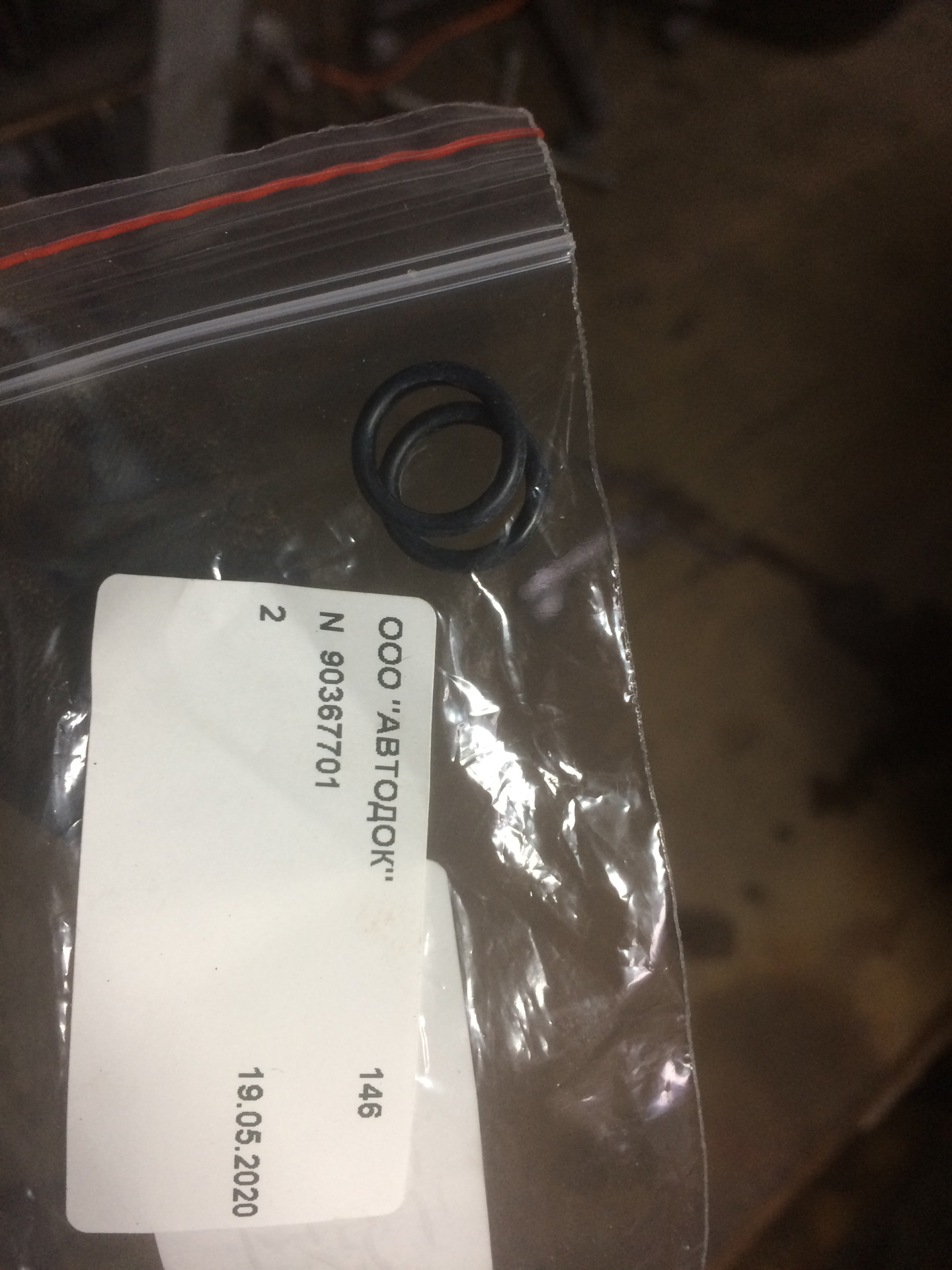

Список возможного необходимого к переброрке задней стойки:
1) Опора резиновая VAG 7P6412327 (аналоги: SACHS 803209, Lemforder 3977001, TORR DL0350)
2) Кольцо уплотнительное верхнее (малое) на штоке амортизатора: VAG N90367701 (размер 11X2)
3) Кольцо уплотнительное нижнее (большое) в пазы амортизатора: VAG 7P0616045
4) Допонит. уплотнительное нижнее (большое) в пазы амортизатора: Elring 889512
5) Пыльник гофрированный на пневмобаллон: VAG 7P0412137B, 7P0412137C, либо 7P0412137E, 7P0412137F (аналоги Brauf COV046, COV047)

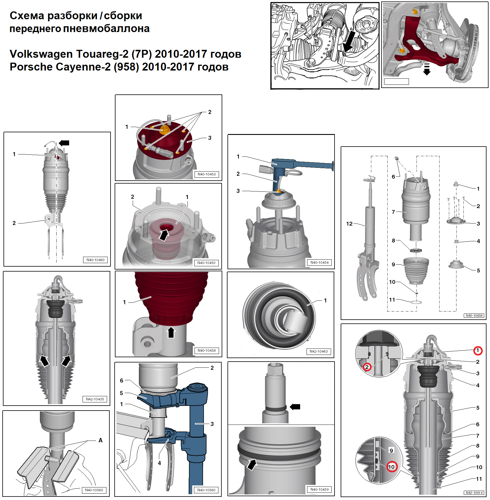

Схема по передней стойке

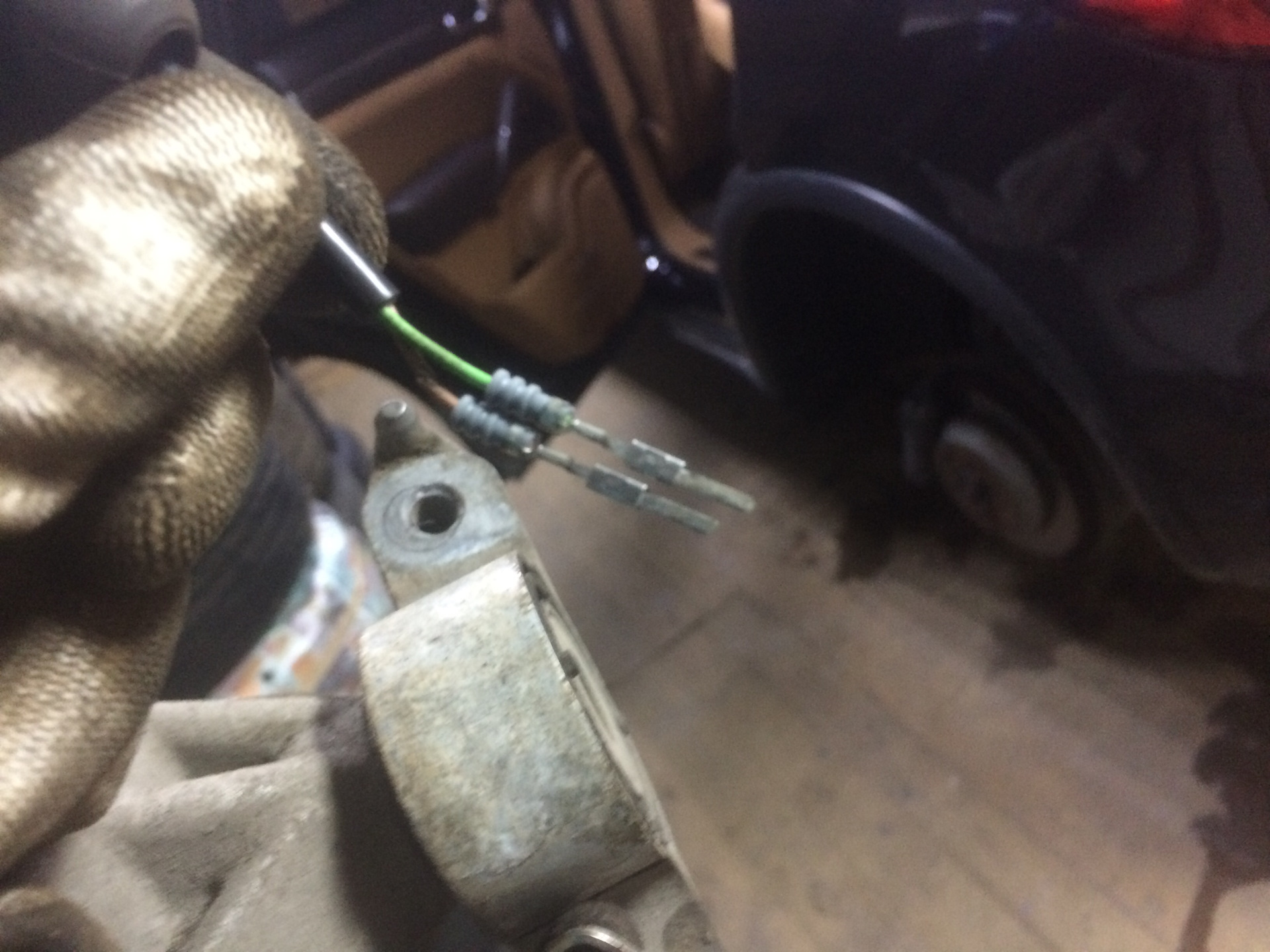

Добрый день! Подскажите, как распиновать фишку пневмостойки?
Приветствую! Внутри розовый фиксатор в сторону до щелчка, что-то острое и прочное в прорезь рядом с пином и вытаскиваем.
Спасибо большое! Получилось) всю голову вчера изломал
Понял, спасибо большое за ответ!

А для чего использовал пины от разъёма ?

Но что может стучать в опоре? Вроде, «кусок» пластика прикрученный к кузову, к которому прикручена стойка… На фото она не выглядит разбитой «в хлам», или там сложнее конструкция?
На фото видно что старая опора ниже новой, у нее срабатывается нижняя часть, появляется зазор между ней и корпусом пневмобалллна и она начинает при сжатии стучать о корпус пневмобаллона.
Теперь разглядел…
