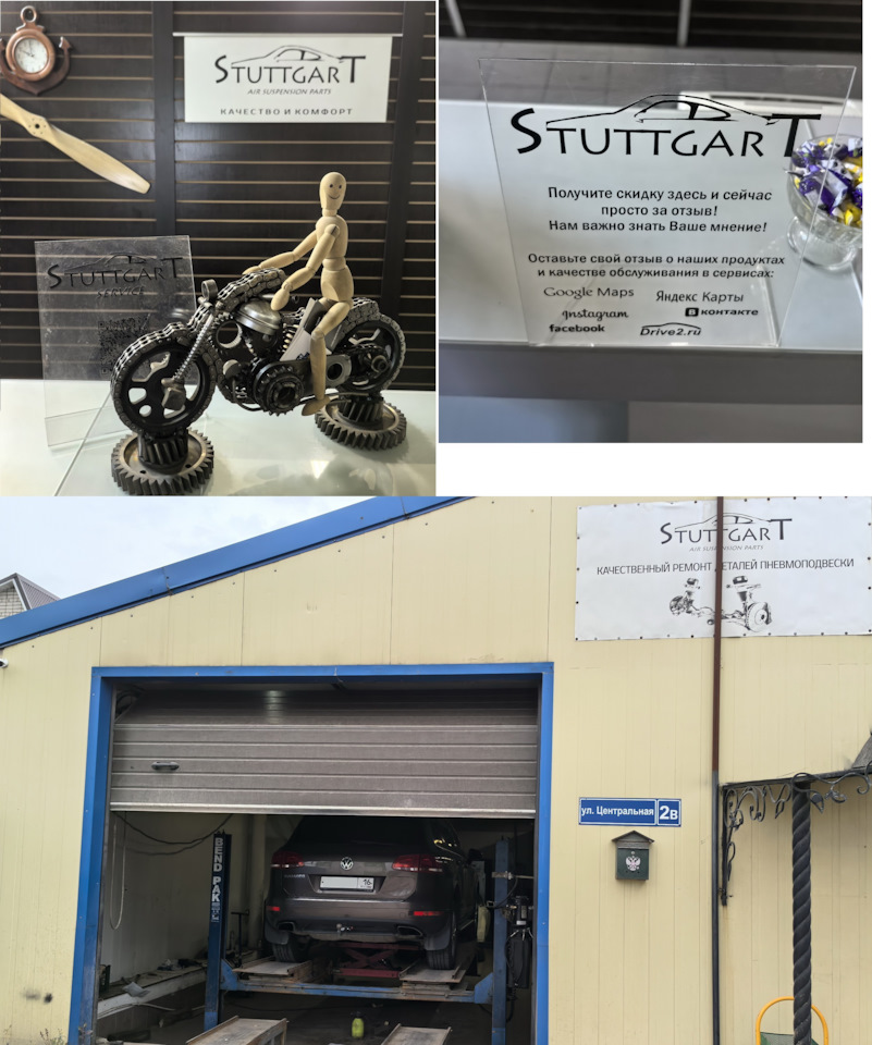

Так как не понятно, требует ли замены сам пневмобаллон, решил прежде чем закупаться комплектующими для замены съездить на диагностику в сервис, специализируйшийся по пневмосистемам. Благо смог найти такой в городе Казань. Записался на диагностику и при необходимости на ремонт.
Приехал к ним через три дня. Как понял из разговора, они занимаются восстановлением пневмобаллонов многих марок (AUDI, BMW, Mersedes, Volkswagen из немецкий брендов и Группы VAG), восстановлением амортизаторов, амортизаторных стоек к пневмоподвеске и даже раньше занимались ремонтом пневмокомпрессоров для пневмоподвески.

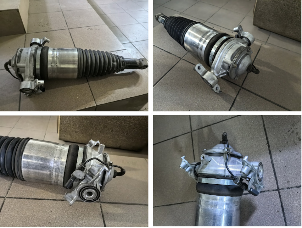

В итоге на диагностике подтвердилось, что травит именно сам пневмобаллон, а не уплотнение пропускает в нижнем алюминиевый стакане пневмобаллона. Сняли пылезащитный гофрировый пыльник начали брызгать и запузылилось именно от пневмобалона.

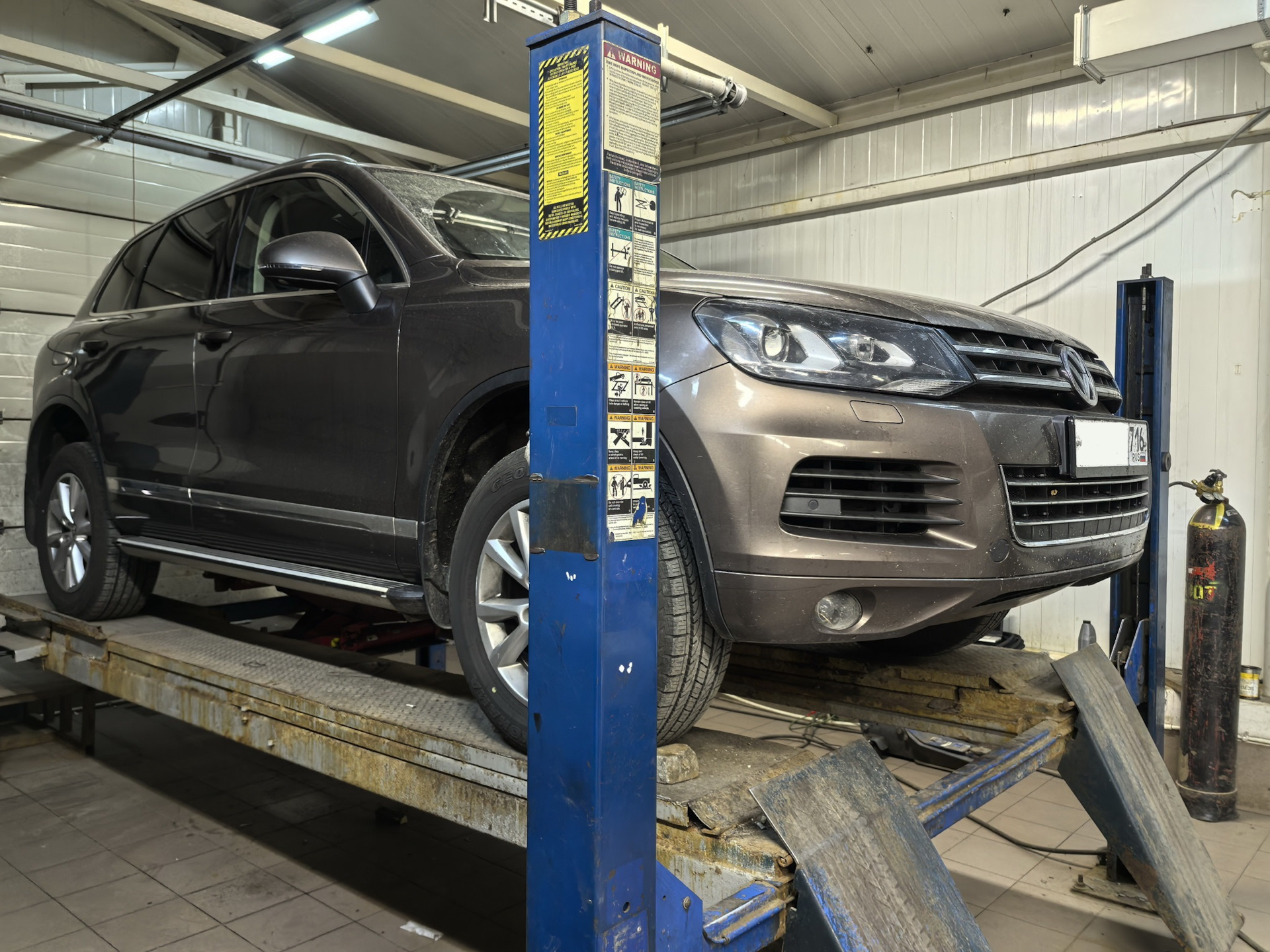

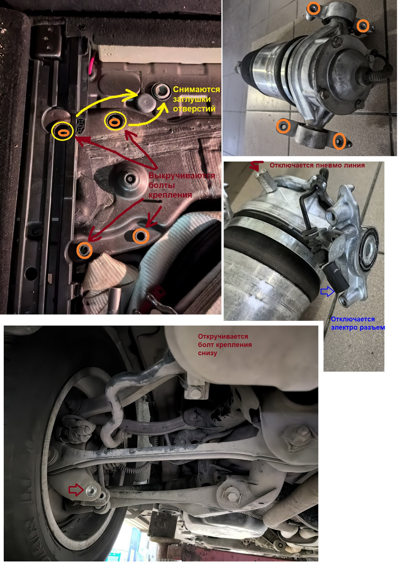

Ребята предложили тут же снять и отремонтировать. Я согласился на ремонт прямо тут же. Ребята быстро сняли заднюю пневмостойку с машины. Процесс выглядит примерно так.

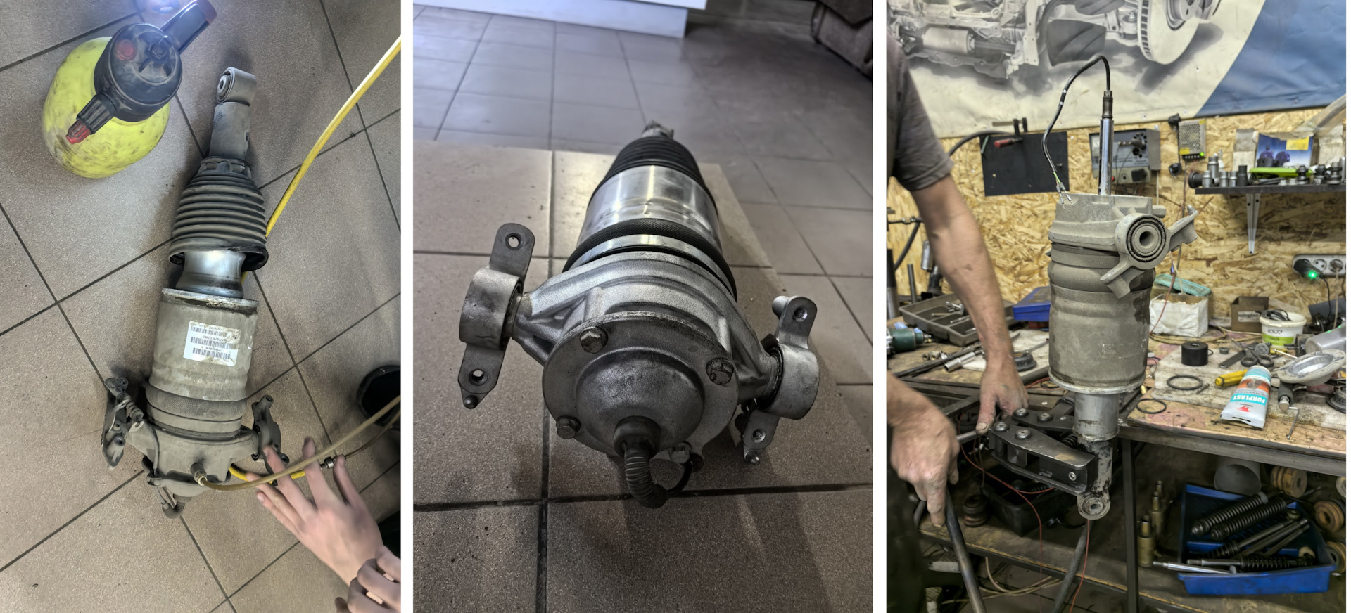

И начали разбирать. И предположение, что протерся пневморукав в сгибах (как обычно описывают) не подтвердилось.

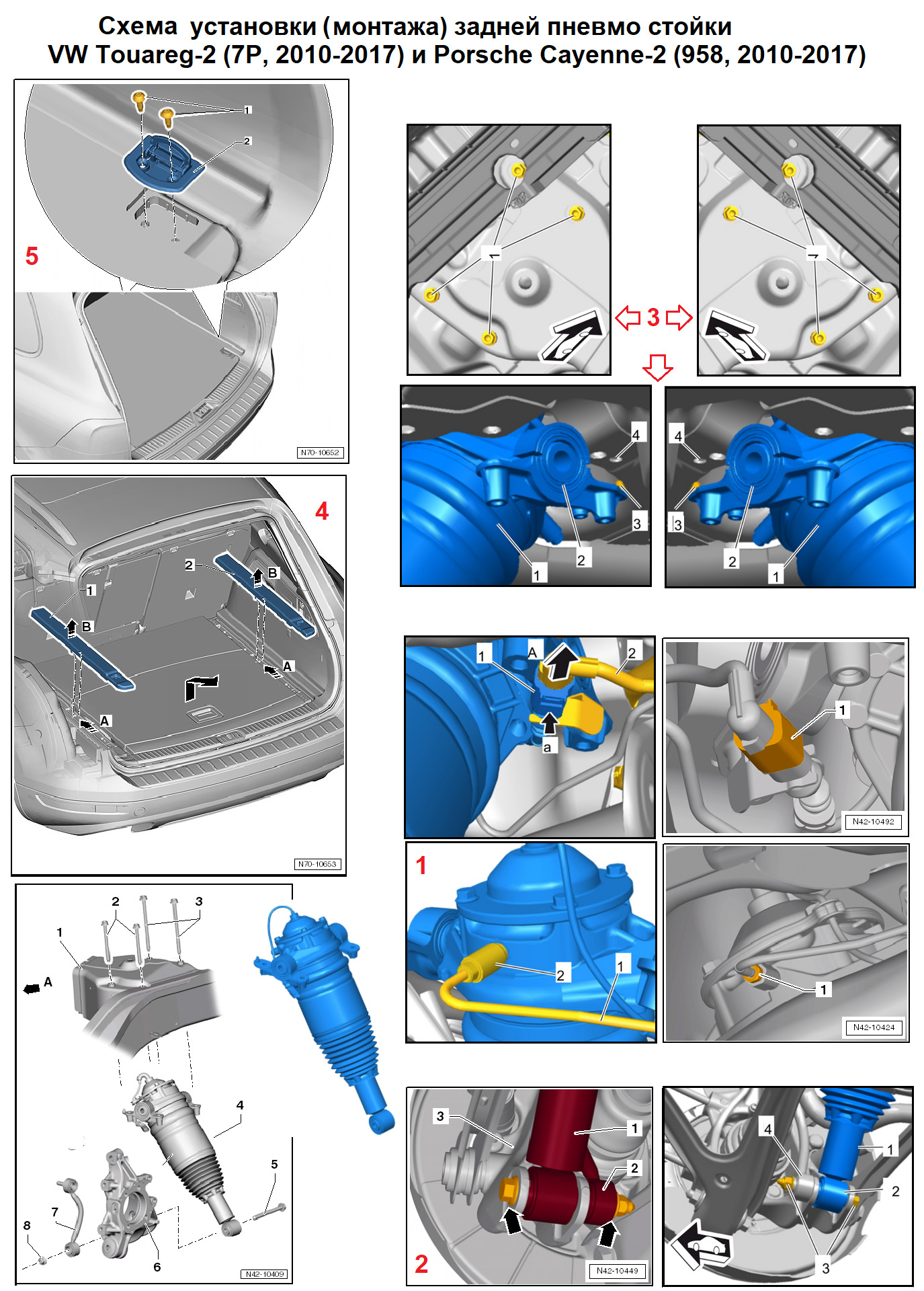

Процедура разборки задних пневмобаллонов можно прочитать здесь
servis-volkswagen.ru/foto…pnevmoballonov-zadnej-osi

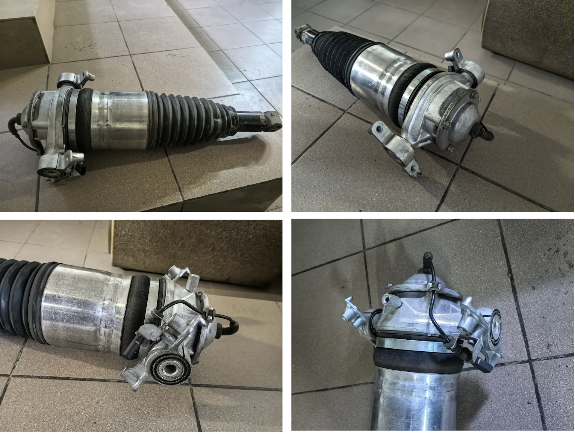

В итоге виновником является шов, по которому треснула резиновая смесь (видно что шов заводской разошелся по резине).
Ребята заменили пневморукав, обжали его на своем оборудовании. Проверили состояние амортизатора, сказали вполне рабочий: утечек масла из амортизатора нет, шток выдавливает (хоть и не быстро: значит давление газа есть).
Собрали пневмостойку (заменив резиновую опору внутри и резиновые колечки на уплотнниях) и установив восстановленный пневмобалллон. При сборке проверили давлением пневмобаллон и на герметичность.
В итоге все установили обратно.
Вся работа заняла чуть меньше 2,5 часов (снятие/установка пневмостойки, разборка/сборка пневмобалона на амортизаторе, восстановление пневмобалона). По стоимости 22 тыс.руб. включая замененную резиновую опору и резиновые кольца.

Откуда выдержки цветных картинок по монтажу/демонтажу пневмобалона?
Из открытой версии программы по ремонту по группе VAG ( WEB версия ELSA). В яндексе задайте "ELSA Online" или " Volkswagen ELSA online".
А так же с форума Porsche ( так как шасси, подвеска идентичны между VW Touareg и тех же годов Porsche Cayenne.
IsaevDA86
А так же здесь можно увидеть (по заднему пневмобаллону) картинки из инструкции и наглядные фото
