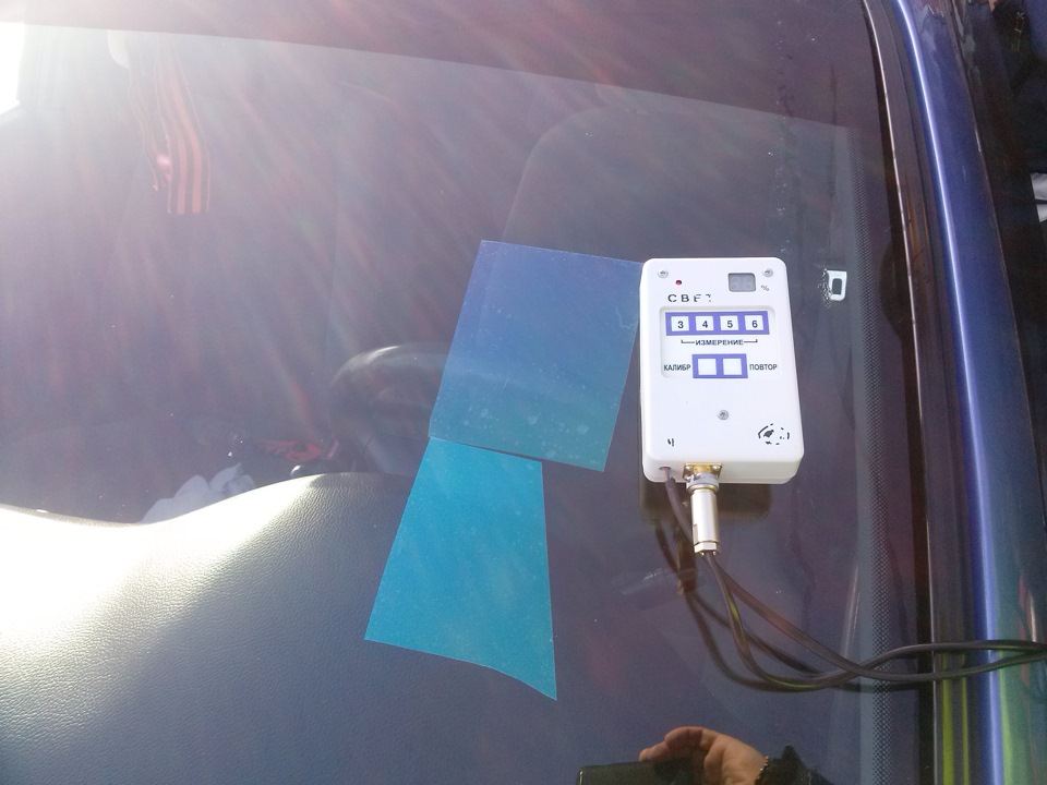

Еще недавно я задавал вопрос про пленку хамелеон, почитав ваши коментарии, решил что надо решать вопрос самому. Поэтому поехал к хорошему другу, взял у него два кусочка пленки: 1)- по госту (светлая на фото), 2)- потемнее (оговорено сразу что гост не пройдет). Договорился с ребятами в ГИБДД о замере пленки на стекле моей машины. В назначенный день я на скорую руку наклеил на лобовое стекло эти два кусочка и отправился в ГИБДД на замер. Результат меня порадовал! Вначале мы померили светопроводимость лобового стекла без пленок (заводское стекло) — 92%. Потом замерили пленку по госту — 88% (УРА ПРОХОДИТ! НОРМА ДО 70%), потом померили темную пленку — 66% (не проходит, и не надо, мне не понравилась она). Я поехал делать заказ!
Так что думаю это полезная информация для тех кто все же захочет тонировать пленкой Хамелеон свой авто! Всем удачи!

Ребята прокатался почти три месяца. Во общем плюсов не увидел (только красоту), плюс только один, что в сумерки лучшая видимость, так как желтый "вид" изнутри(тип ноч.видение)… и это все за эти деньги(+красота). Минусы- сразу ощутил откровенный отблеск-отражение панели на лобовом стекле, приходиться как и всегда использовать очки поляриз. Ну и самое главное, о чем я писал ранее, приборы нового поколения убивают на корню все! Во общем буду краток- остановили, замерили прибором (ИСС нового поколения) вот и все приплыли, с трех точек мене 60% показало, а на деле 55%, и что это?..(приборы "свет" — похоже похоронили ГИБДД). Готовлю бортовик- журнал, остальное там.

Сам такую катаю она непопадает по светопропускаемости проверенно 60% максимум что она пропускает
Не знаю что ты катаешь…но мне нет резона врать(к сожалению на приборе не успел запечатлеть на фото результат измерения), так как сам уже сделал заказ на пленку и скоро закатаюсь. Поставщики у всех разные, как и пленки… я замерился у самих гайцев их прибором, все проходит, чего еще надо?!

Ну не знаю… может приборы нового поколения или еще чего… Может сверху указка — штрафовать, чтоб не тонировались?.. У меня по нашему городу прокатывает, а дальше время покажет. Думаю в ближайшем будущем ее (хамелеон) запретят вообще, уж слишком много народу стало тонироваться. Кстати на приборе если обратили внимание есть уставки — от 3 до 6, это толщина лобового стекла в мм. Соответственно чем толще, тем больше уставка…вот только кто знает какой толщины у тебя стекло…Я проводил измерения на 5-6мм.

Смысл в % на пленке…(заявлено заводом 83%). Но у ГИБДД прибор показал 88%, чего еще надо! мы еще в плюсе на 12%, как минимум! ПОГРЕШНОСТЬ ПРИБОРОВ ГИБДД +-1%! Вот такие результаты!

Ultra Vision MYSTIQUE LIGHT 93% — Проходит ГОСТ по светопропускаемости на прозрачном белом стекле показала ~76-81%
Ultra Vision MYSTIQUE CLIMA COMFORT 83% — Показала совместно со белым стеклом ~ 66-69%. На зелёных не прокатывает она.
Стекло без плёнки показывало 92%
