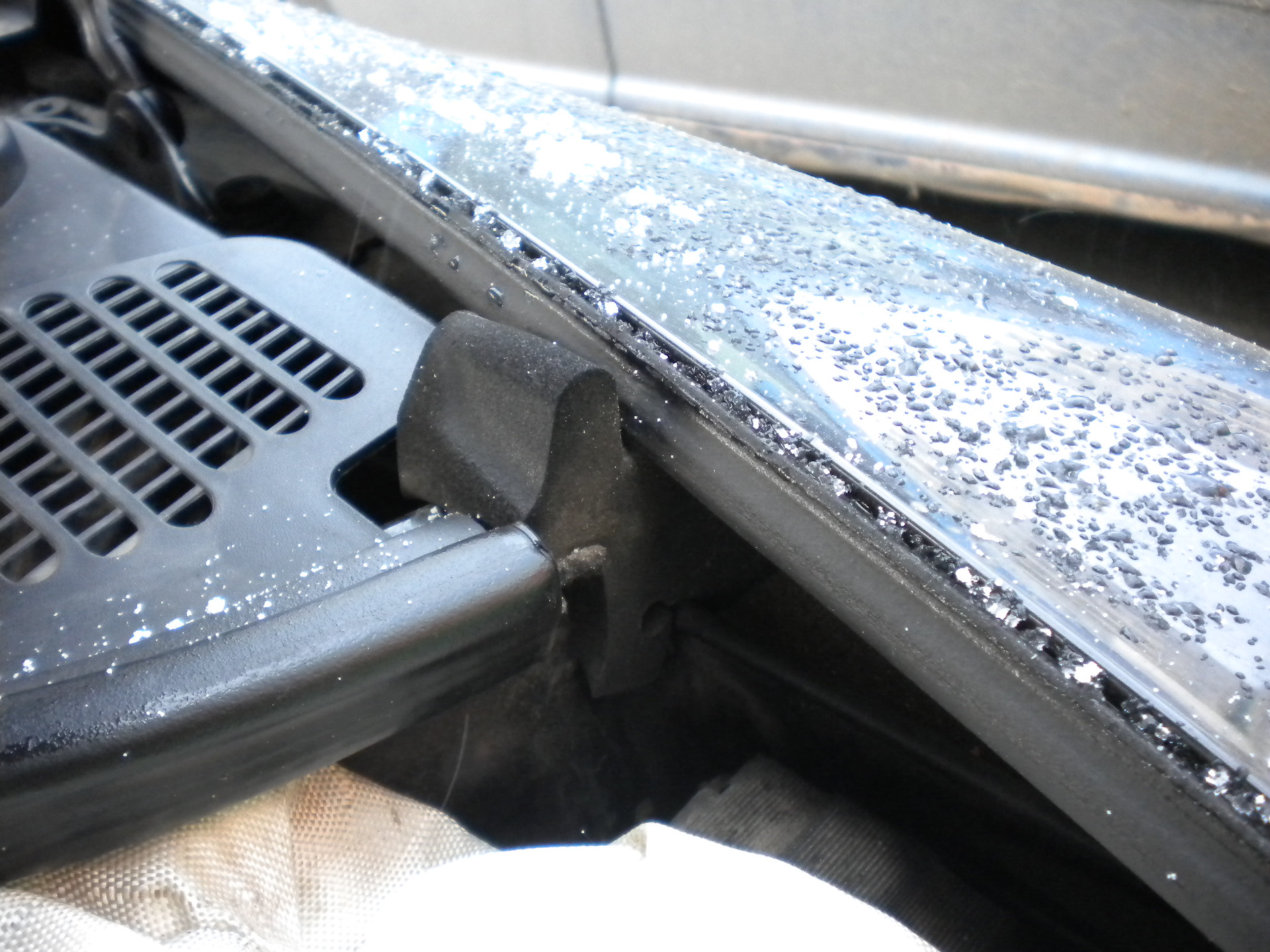

И всё таки проявились сквозные маленькие трещинки. Не знаю с чем был связан перегрев бачка. Может в крышке перестал клапан срабатывать и появилось «запотевание» от повышенной температуры.
Заказал новый бачок за 800 р. и крышку Febi за 400 р. Менял недолго. Хомут нижний снимать / ставить неудобно. В остальном всё легко. Предварительно отсоединил «+» на аккумуляторе, две трубки, два торекса и 1 фишка.
Запчасти на фото: 1114700500

Посты про такую бяку ту не редкость. А вот отчего это, конечно вопрос ещё тот… Но как вам уже написали, что есть такая версия, что через щель между крылом и капотом попадают реагенты, которые со временем и портят пластик бачка в этом месте…
Лень, да не реагенты, а активная пена на мойках, рубь за сто даю что у тебя такого не предвидится!))))
"активная пена на мойках" — а Я то думаю (мою свои с минимойки дома и покупаю жидкое мыло для пеногенератора) может жлобстово, а может и нет!
Нет конечно, !)

холодная дождевая вода попадает на горячий бачок и он со временем растрескивается

Через щель между капотом и крылом. Другой причины нет.
Это ясно, но не дождь а химоза с моек!)

Пластик бачка неустойчив к солнечному излучению…

неее, щель между капотом и крылом в районе бачка заделать. ;)

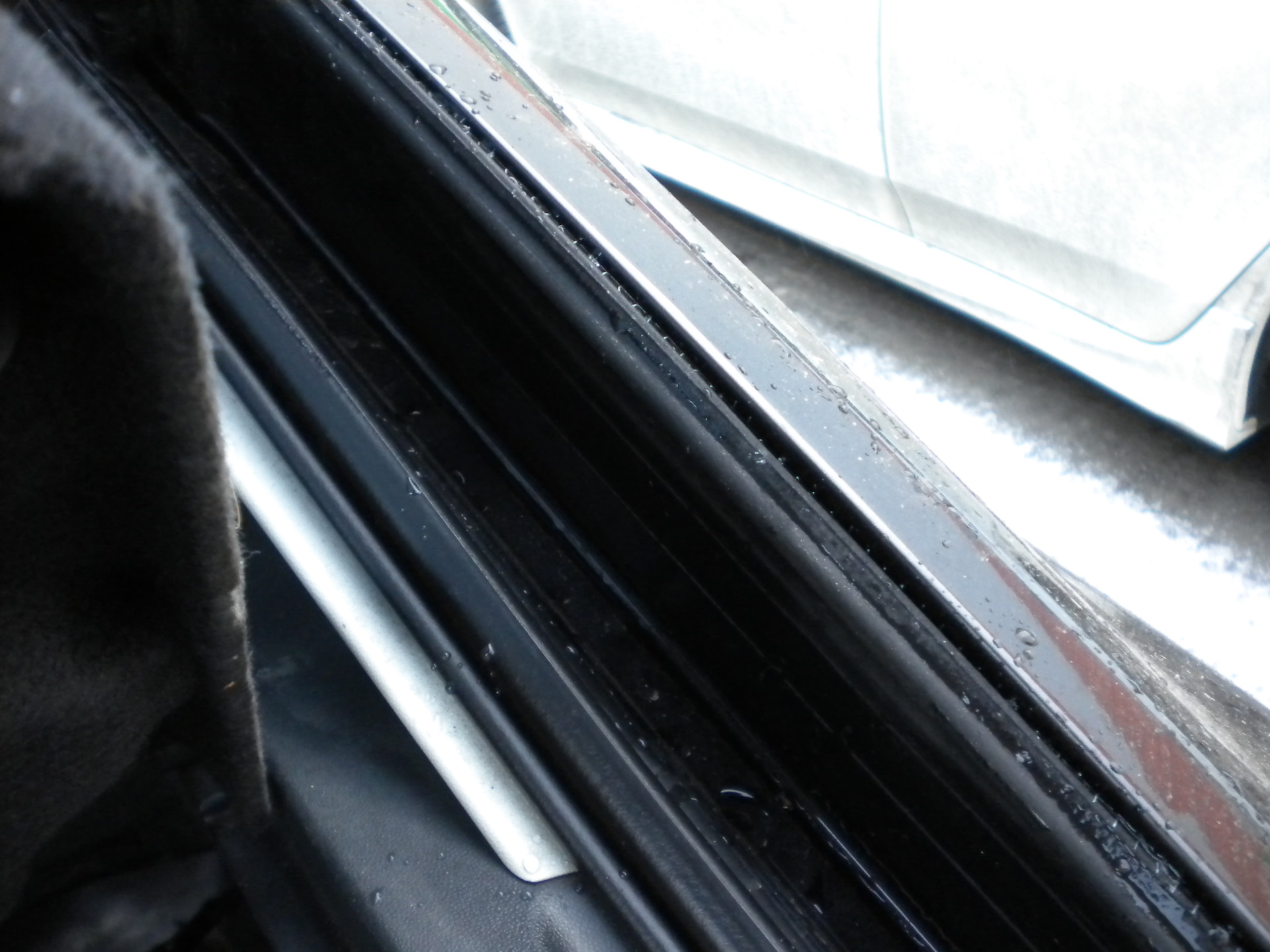

Щель между крылом и капотом нужно заклеить и не будет такого.
Это вы про уплотнитель? Для чего подходит подскажит?
Самоклеющейся уплотнитель окон, дверей.Многие в багажник его клеют, чтобы снег и всякий мусор не сыпался в багажник.И под капот подходит.
Спасибо. А номер не подскажите?
Или это в строительном магазине надо спрашивать?
В строительном или хозяйственном.
Понял. Спасибо!👍
