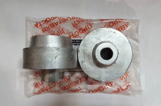

Оказалось, что дело в проставке. То ли пружина по ней, то ли сама проставка по кузову, давали такой стук.

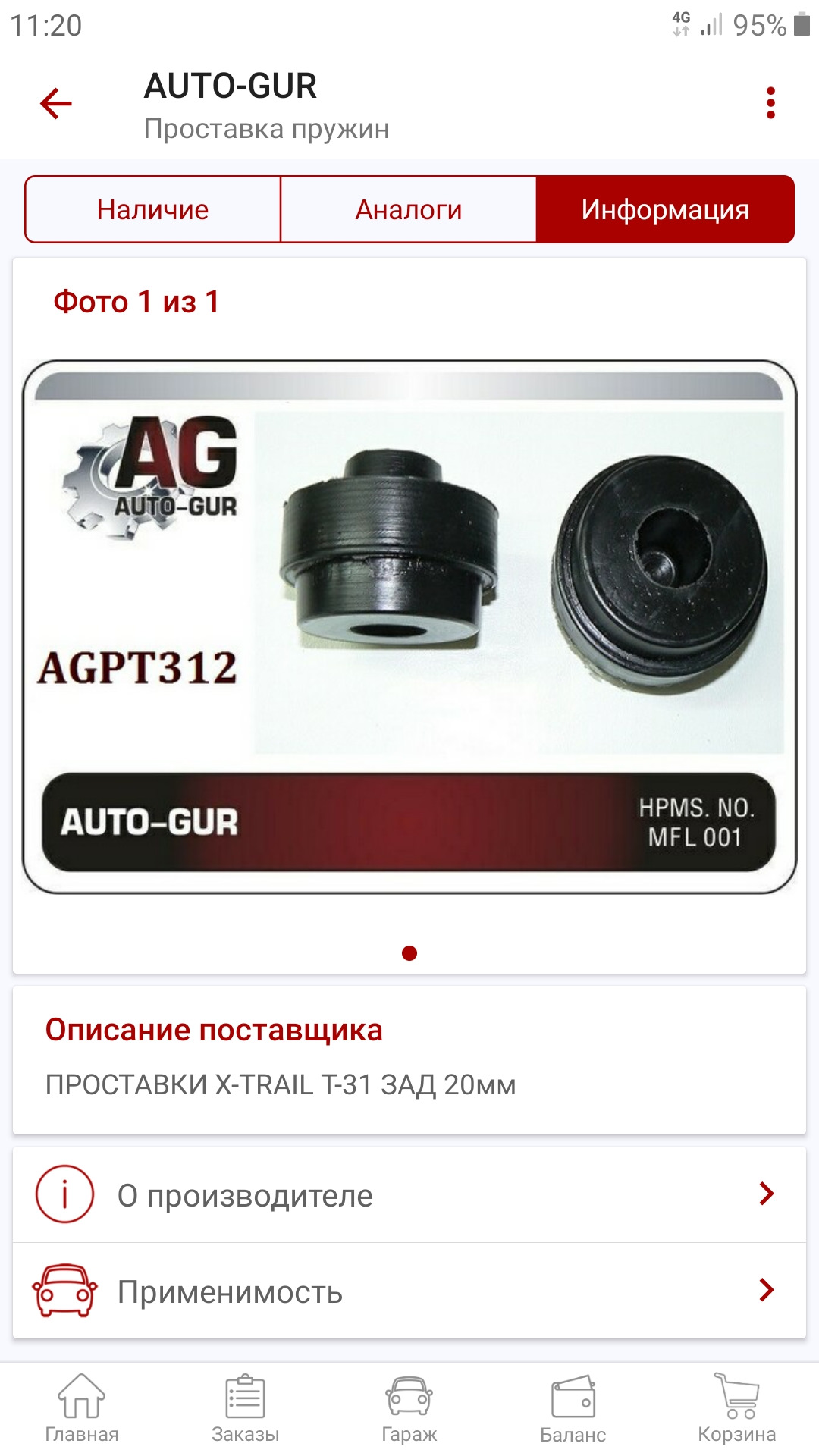

Заказывал в автодоке и на картинке они как будто из полиуретана или обрезиненные, а по факту, пришли металлические, тяжеленные, как на фото. Явно сталь.
Так вот, ставил я их не сам, так как не захотелось возиться со снятием и установкой пружин и заплатил не много, но речь не об этом.
Установили мне их без всяких резинок, сказали, что колхозить не стали, а с родной резинкой не поставить.
Ну ладно, пусть так, тем более, полтора года меня ничего не беспокоило, а тут вдруг звук, как будто сломанные витки трутся друг о друга.
Лечение: промывка керхером без разборки, тщательно, с напором, со всех сторон. Песка и мелких камешков вымылось очень много.
Результат: стуков нет.
Предостережение: не берите металлические проставки!

ну почему? металл тоже можно брать, просто нужны 2 демфера, например из паронита вырезать или камеры автомобильной
Согласен. Но я об этом не знал и предполагалось, что в связи с нагрузками и точностью исполнения детали, ничего там елозить и скрипеть, стучать не должно. Опять же, надо что то колхозить, а если не железные, то поставил как есть и забыл. )
