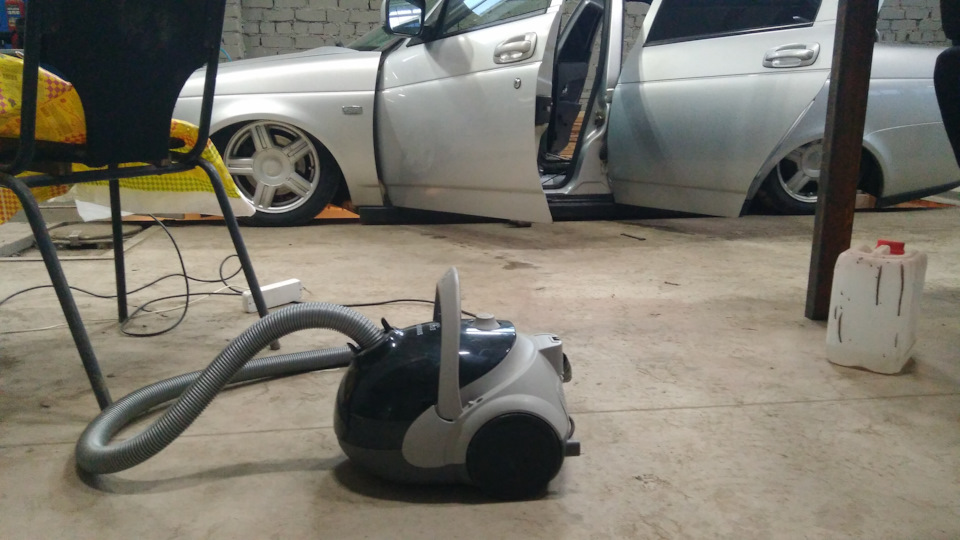

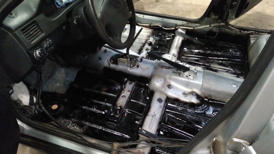

Сломался рычаг ручного тормоза, чтобы его заменить, надо снимать центральный тоннель, а чтобы снять и его, надо снять сиденья! Решил разобрать все полностью, осмотреть днище и обработать его. Все просто, главное не потерять гору саморезов и не забыть, какие откуда. Все пропылесосил, просушил, обработал цинкарем, снова просушил, резиновые заглушки посадил на герметик и виброй залепил вдобавок. Затем залил все битумной мастикой и дал высохнуть. После принялся собирать салон. Работа не сложная, но заняла весь день.

Воды под ковролином много было?
Не очень, но было
