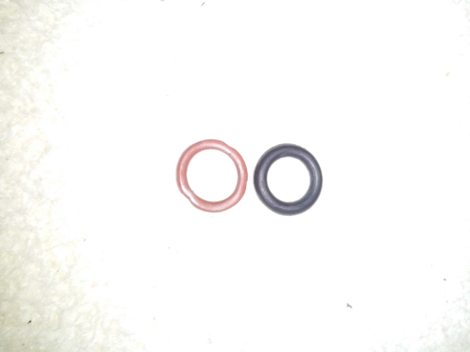

Поменял колечки, взял чуть толще

А как колечки вставляются? просто на болты одеваются или в крышку надо вдавливать?
В крышке канавка кольцевая и сверху чуть-чуть болтом прижимаются

И подскажите.как такое могёт быть наружа 16 .внутрь 12 и толщина получилась 2 😆😆😆
а посчитать? 12+2+2=16
Втулки металические в ровень с крыжкой стачивайте и потёки пропадут по краям и колодцам…
что бы не мучатся с оригинальными тонкими колечками я брал колечки уплотнительные форсунок ваз2111
стоят копейки

какого диаметра колечки?
128 тыс, через 15, диаметр такой же как на родных
а какой на родных, знать бы))
наружный 16 мм
внутренний 12 мм
толщина 2 мм

Когда был лачик, я эти колечки брал камазовские
Прошлые были как раз камазовские, тонковаты они, через них тоже масло давит
колечки от чего?
Универсальные, любых размеров

что за колечки? от чего они?
Универсальные маслостойкие, было куча всяких от 5 до 50мм, 5 руб за шт
