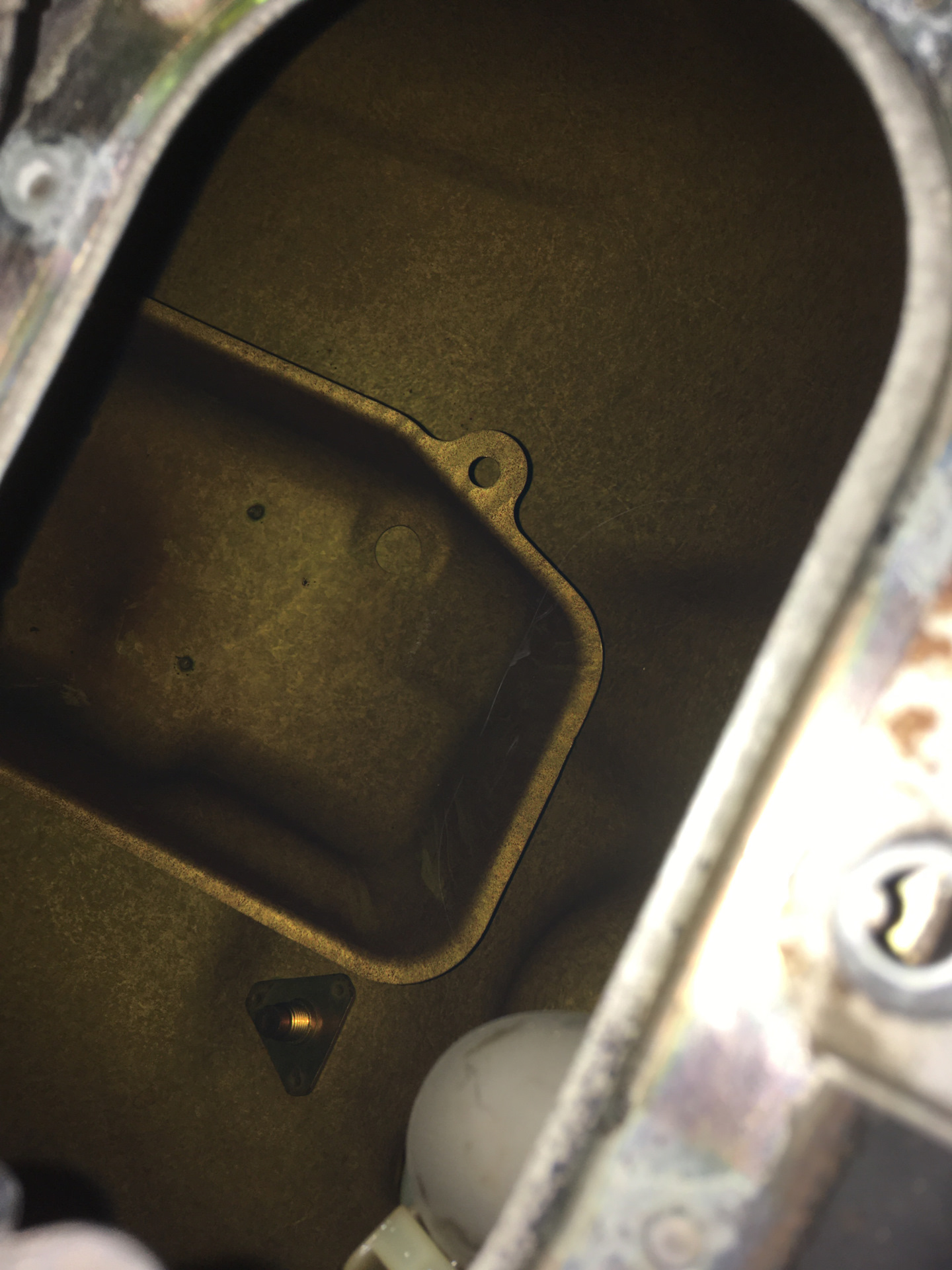

здравствуйте! Лето наступило. отпуск 40 дней. Начал прибираться в машине, заодно и загляну в топливный бак. Благо инфы много, как снимать и менять насос. Красноречиво расписывать не буду, да и не умею. Шпильки открутились легко, никакие фишки и пластмасски не сломал
«Форик» со мной два года, и все эти два года Я практически всегда, 90% из 100% заливаюсь АИ-95 на АЗС SHELL. Предыдущий владелец говорил, что тоже постоянно заправлялся на этих АЗС, ибо бензин хороший! Так вот, прошло два года моего пользования, заглядываю внутрь, а там чисто.

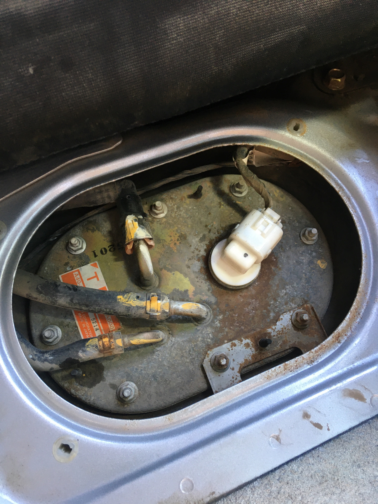

замечательно. Фильтра тоже чистые, но по возможности лучше поменяю. Всё обратно установил, прикрутил и вставил шланги и фишки. Попутно зачистил от легкой ржавчины нишу запасного колеса

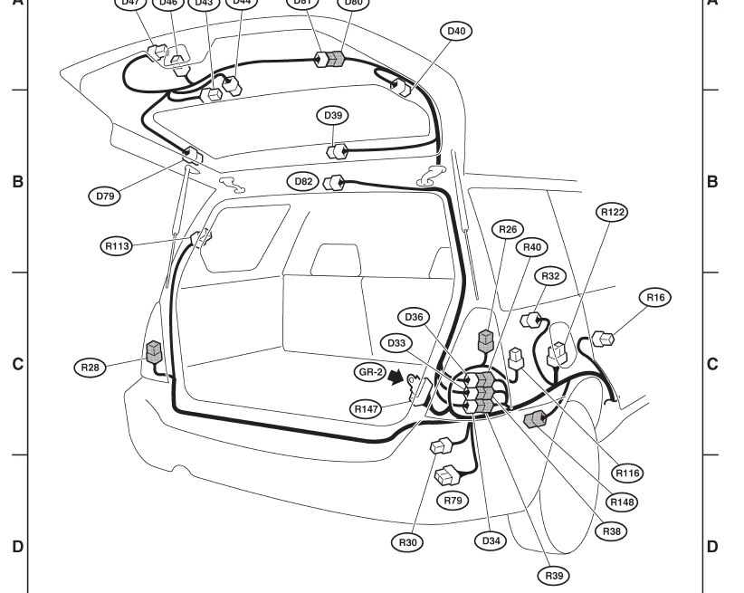

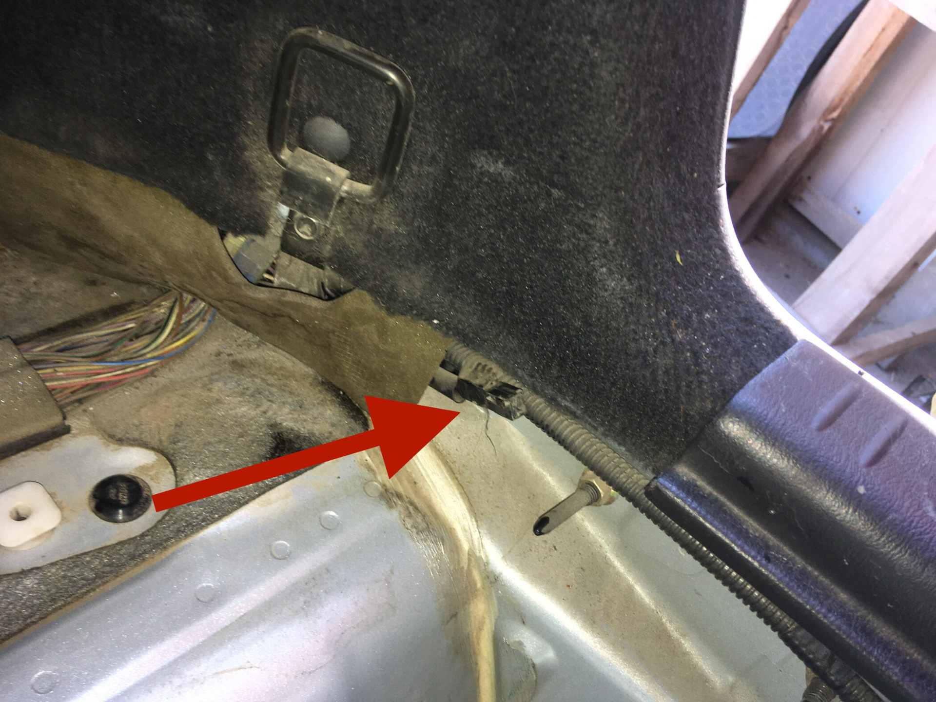

Ну вопрос, что за фишка у правого фонаря?

Диодик там. Чтоб машина отличала когда багажник открыт, а когда дверь.
Спасибо
Это для фаркоп
Фишка скорей всего для подсветки какой-то — вроде это R30. По мануалу фишка — "диод (подсветка багажного отсека)". Но точно не на фаркоп))
Спасибо
Я не могу найти такую фишку у себя, розетку нужно ставить на Фаркоп
На фаркоп должна идти светлая 10-ти контактная фишка. Я у себя на праворуком атмо-SG ее не нашел (не поставили ее япошки в наши комплектации). Пришлось выходить их ситуации по-другому и делать разъем самому — www.drive2.ru/l/536477837666812247/
А где стоит фильтр у бензобака?
Один вроде под капотом. А вот где второй?
Походу у меня один фильтр (под капотом), и две сеточки. Когда снимал то не обратил внимания. А сейчас хочу заказать на автодоке сетки и так далее, он не выдаёт фильтра в баке.
Отдельно сетка в баке, та которая к насосу, Масума 044.
Спасибо
Не за что👍
Привет. Это фишка идёт на фаркоп.
Спасибо!
garrri78
Двухконтактная чтоль?!)) Это что-то новенькое)) На фаркоп должна идти светлая 10-ти контактная. Это скорей всего на подсветку чего то.
