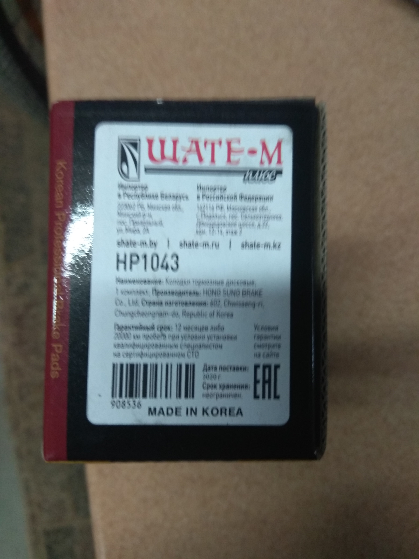

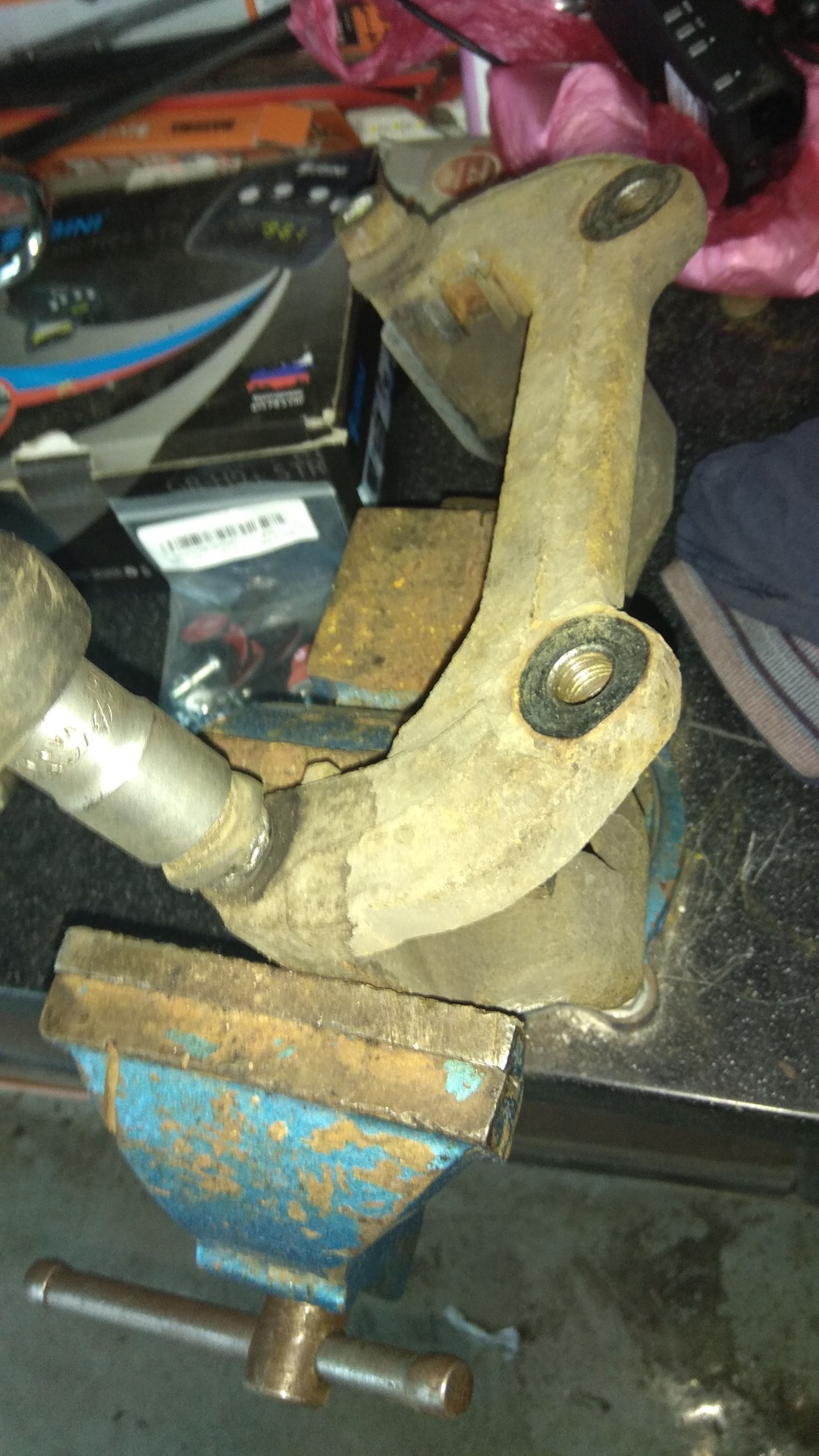

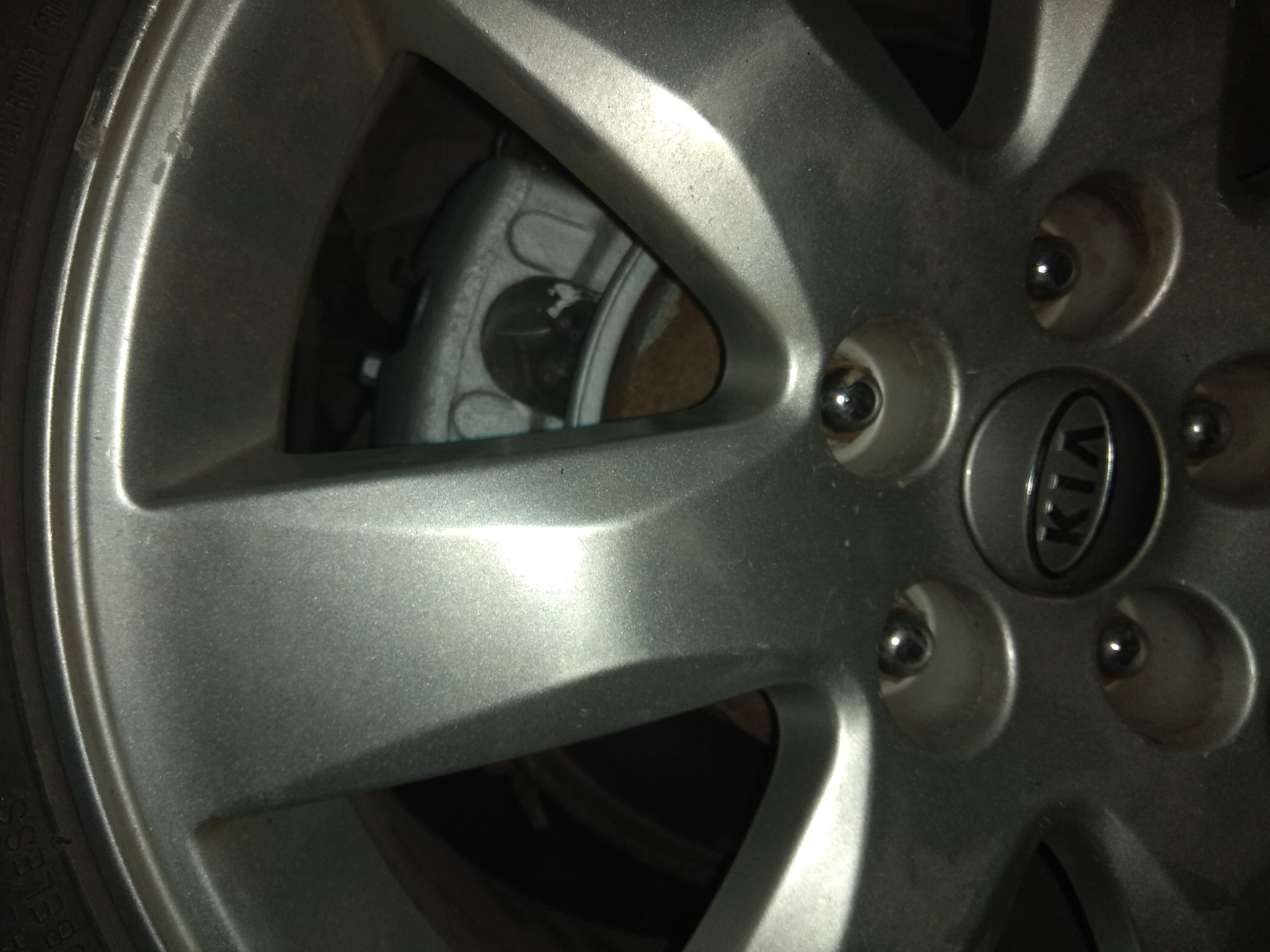

Обслуживание направляек должно бты правильным ☝!итак, разбираем, чистим…Еле достал нижнюю (что с резинкой на конце )…Естественно, резинке кирдык (была в закромах одна)!За чистил, смазал, внутри все от старой смазки почистил. …теперь все мягенько и от руки двигается (как и положено, кто не знает. …следите за пвльниками 🙉)!Вопрос. …ремкомплект и направляйкиподскажите хорошие))) 😉. …оригинал кусает. …а так, раз в пол года обслуживаем и вперёд )))Колодки поставил какие то GOID, посоветовал товарищ. …
Запчасти на фото: HP1043

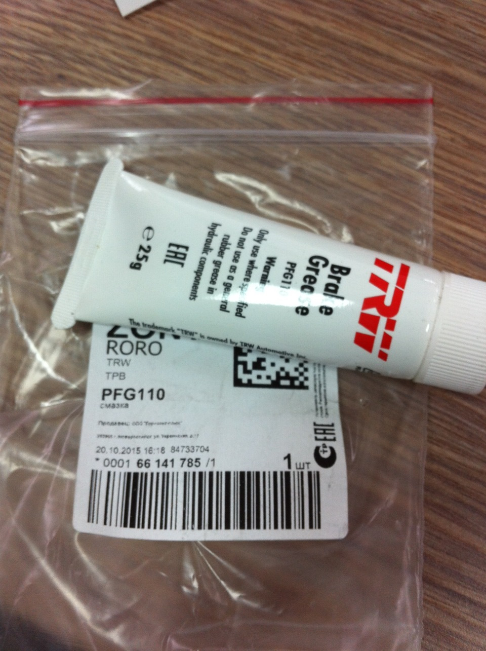

Хорошая смазка!

Я всё сам)))ну, номерки бы…
Хороший сайт kia.catalogs.parts-com. (електронный каталог Киа) вбиваешь свой вин и вперёд там все до болтиков расписано, копируй номер детали и вбивай в любой поисковик запчастей а там цены ориг, аналог и т.д.🤘👌👍😬😅🤪😂🤣😁
maksgim
Направляющая суппорта — 581612F300
Направляющая суппорта тор перед. верх — 581622F300
Комплект направляющих суппорта FRENKIT 810019

"какие-то GOID" :)
— это HSB HP1043 GOLD
зря ты это корейское дерьмо поставил
Так вот и думаю…так, на время хватит, думаю…стояли какие то H-Q))) не смог прочитать…ну, что быдо по наличию 😐

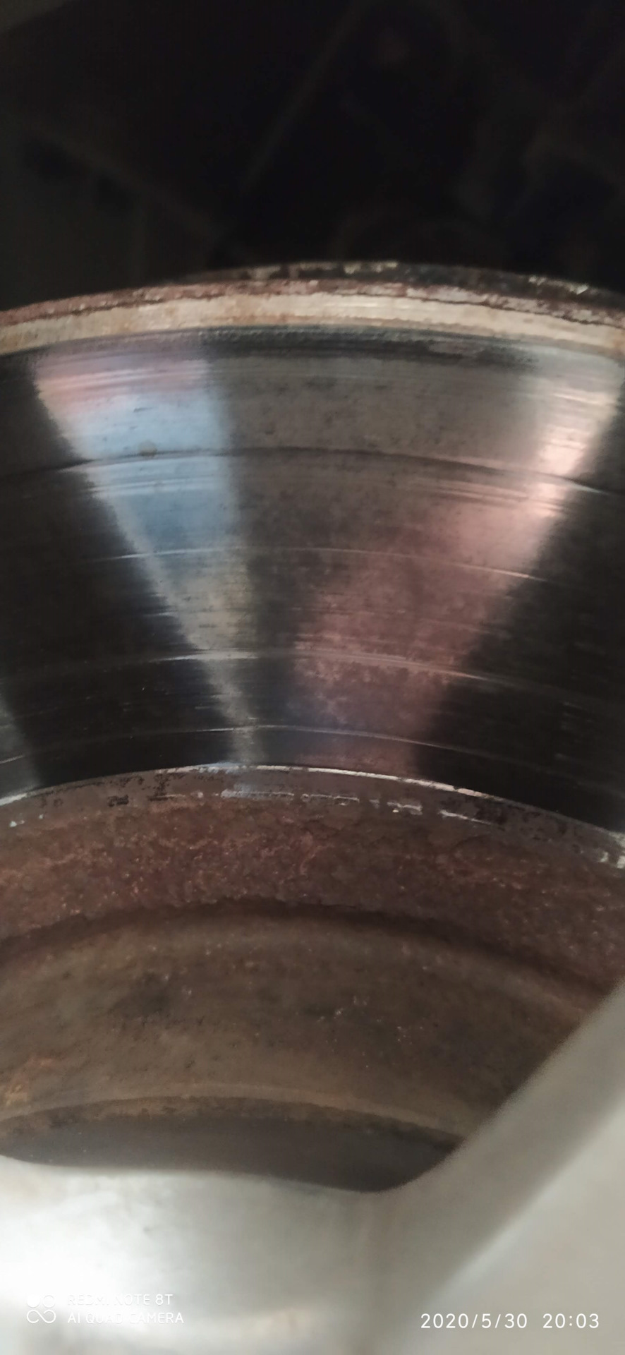

HSB — лотерея, производитель не надёжный, у меня был опыт с ними очень печальный, за 10 тыс. порезали диск тормозной сильно, весь исполосили, хотя тормозят нормально, не шумят, но диск смотрится ужасно, пришлось их снять и выкинуть… кстати, тоже ставил диск тормозной докатать, но диск блин не сдавался никак, 130 тыс. было, весь покалеченный, 3 раза бурт стачивался и ржавчина с вентиляции вычищалась, а работал он идеально, на него ещё комплект колодок поставил после HSB :)
Нифигассе))) огонь!
Dima79s
Диск перекаленый? Или просто отсвечивает синевой?
отсвечивает

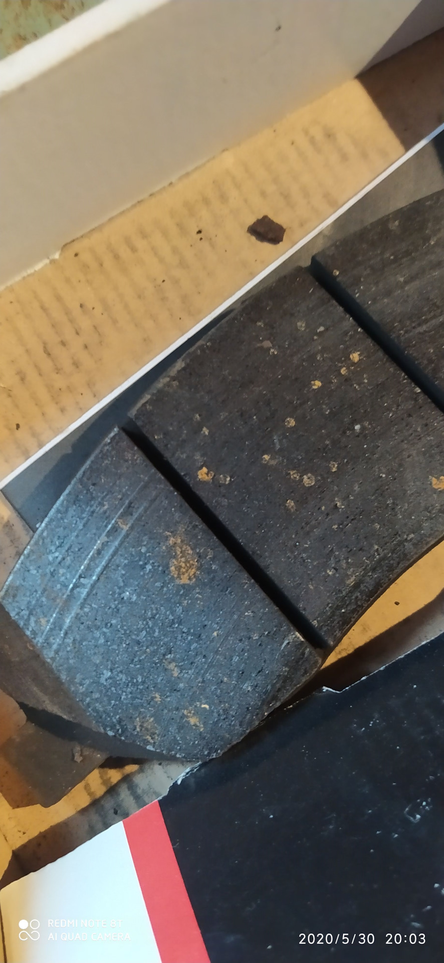

maksgim

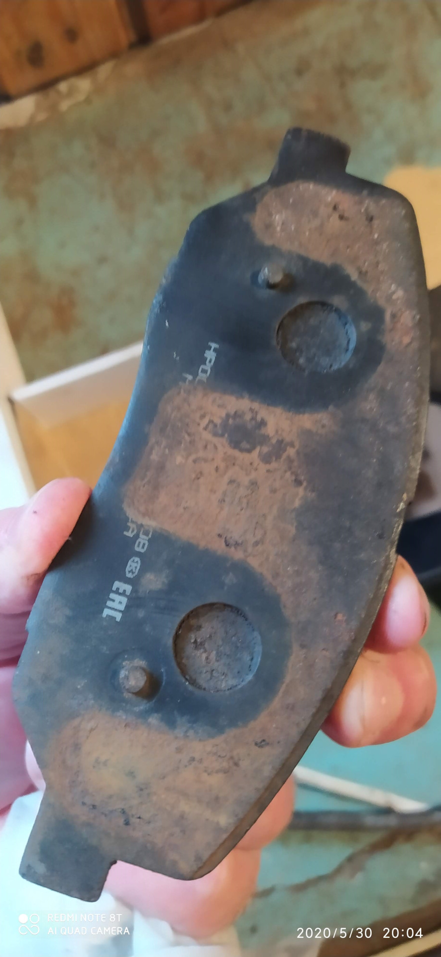

ответная полоса видна на колодке и ржаввое пятно от капли дождя, т.е. много металла в колодке
Точняк…феродо мало ((( один металл 😲

А вот пластины стояли на каком то клею. …отодрал и на новые поставил…А есть колодки, что сразу с этими пластинами идут?

"какие-то GOID" :)

Хорошая смазка!

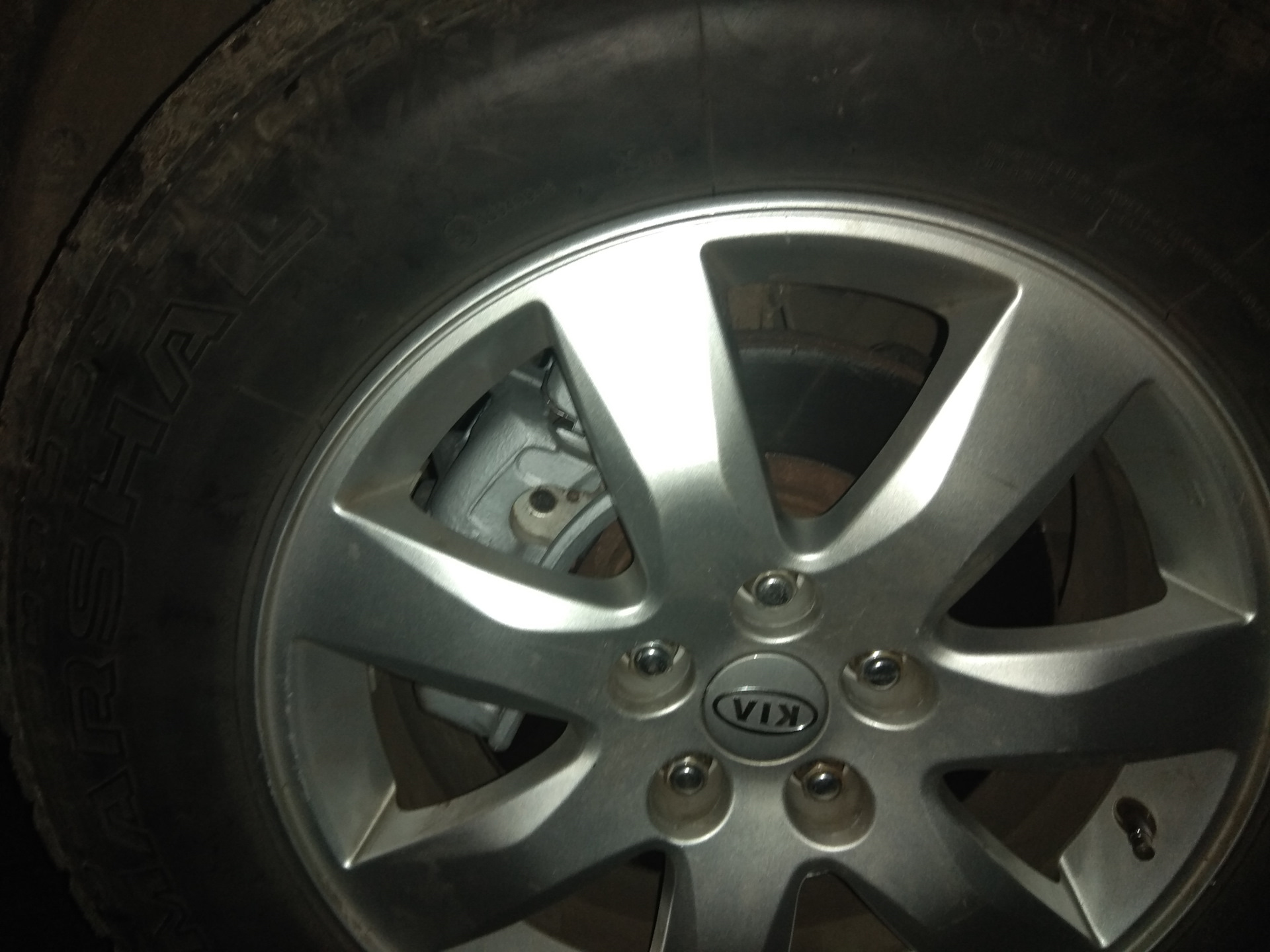

Диски красивые!
Спасибо, родные! 👍
