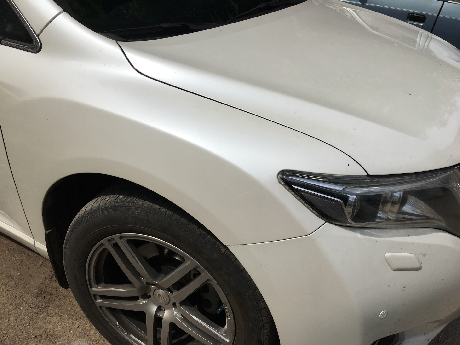

Снял "бронепленку" с капота и передней части крыльев . Пленка уставшая уже была. В двух местах на капоте уже вся в трещинах, где больше нагрев от двигателя . За снятие озвучили 3000 ₽. В жару стояла машина на солнце и решил попробовать сам снять, потянул за край — пошло хорошо, даже без клея. Все получилось нормально. Боялся за лак, но краска заводская — выдержала. Спереди пленка, вся как сито — в пробоинах от камней, но пару сколов от них на краске есть. А так, капот отлично сохранился под ней. Клей в нескольких местах остался, но бензином нормально оттерся. Где трещины пришлось феном греть — очень тонкая и хрупкая, сильно плохо сдиралась. После прошелся полиролью.

Ну пленка значит шлаковая. Брат мне на спортажа делал в 14 году, в 16 машину продал, видел машину на днях, досих пор всё отлично, даже черным винилом заклеивали весь хром, всё как будто вчера делали. Видимо предидущего хозяина немного развели на качество
Мне в 2016 делали трещин нет, защищает хорошо по трассе едешь от фур, грузовиков мелкий образив летит.
Шкурка слезла!)
Без понятия.От прежнего владельца досталось.
Что за плёнка была? Хотя бы винил или полиуретан? Сколько лет отбегала?
