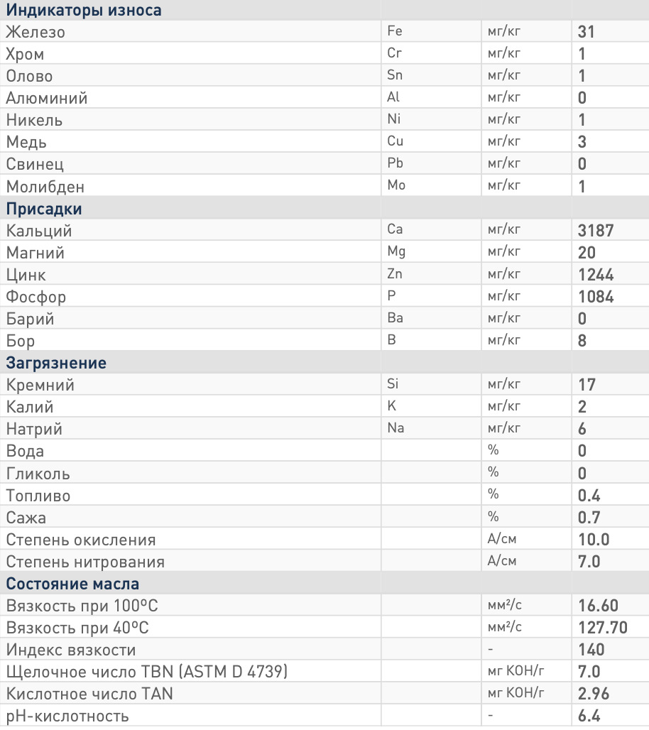

заморочился тут анализом сгущёнки после 9.5ккм на 3.6 v8
Наработка ≈300, режим очень разный: от пробок до 170-190 изредка.
В целом всё в пределах нормы, но есть пара нюансов.
Железо сильно больше.
КВ100 почему-то ниже.
Щелочное прям сильно ниже 🤔
УПД: вспомнил тут, что замена была ваккумированием через щуп, и слилось явно не всё. Может, в этом дело… Придётся переделывать, по ходу на следующей замене, которая была уже натурально честной, с двумя пробками 😖
Приветствую. Эт православное 20w50 я так понимаю.
аха, оно, родимое
перед ним был бочковой шелл 5в30, походу именно его литра полтора чуть и поднакакали в результат
в остальном, полагаю, 10к интервал вполне терпим для него, даже с не очень терпимым водятлом 😆
Ну видимо да…остатки дали какую-то то погрешность.я то уже делал анализы с 2 замены.
Да.10к вполне может тянуть.
Железа правда да.больше.ну опять же последствия бульончика)
Я сравнивал кто на 0w30 фпейс 3.0д и мой на гуталине.разница была в 5 раз)))
в ПЯТЬ РАЗ?! 😱
капец, жуть
впрочем, если смотреть в объёме, мой супчик вышел где-то в пропорциях 1/7, поэтому разница не в пять, а всего лишь в два раза.
Пожалуй, через одну смену ещё раз тест сделаю.
Ну так…давляк 0.7 благодаря насосу который пошел с конвеера в 15 году еще как…и маслице которое защищает наверное только при запуске))👌😀
А чего ты хотел.на новых ренжах и ф пейсах и на 60.70к пробега уже струганина в фильтре)))

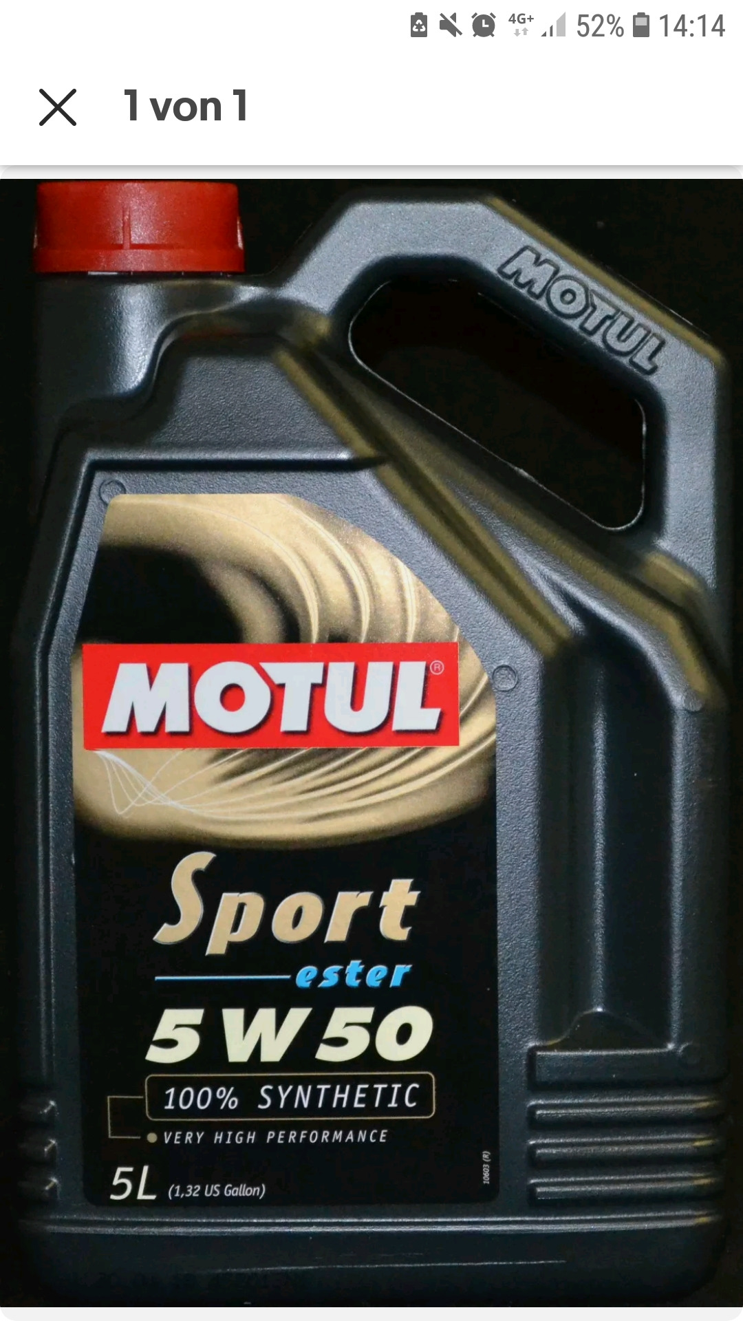

Никита приветствую! Спасибо огромное за много ценной информации, все статьи прочитал и даже не заметил что не подписан, это дело конечно сразу исправил😁
В мою я ну до меня лили только 5w30 как и почти всегда вообщем, почитав твои статьи решил перейти на 5w50, так как живу в Германии и amsoil у нас не купить нигде, LM из твоих прошлых постов тоже только в России продают, нашёл вот такое, яги с мотюльем же вроде дружат, посоветуюй пожалуйста, такое прокатит в 3.0D 275 л.с. ?
Приветствую. Нет данное совсем не пойдет в наш дизель. по причине его заточеннноси именно под спорт.условно покатал.слил.
Я бы посмотрел аля мобил 1 5w50 в Германии.он у Вас явно лучше нашего)

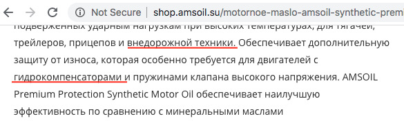

цокот холодных гидриков насколько уменьшился, если вообще?
Я забыл, что такое цокот гидриков
хм…
надо брать, по ходу 🤔
И давление замерять.т.к. 20% успеха жизни мотора это масло а 80 давление
