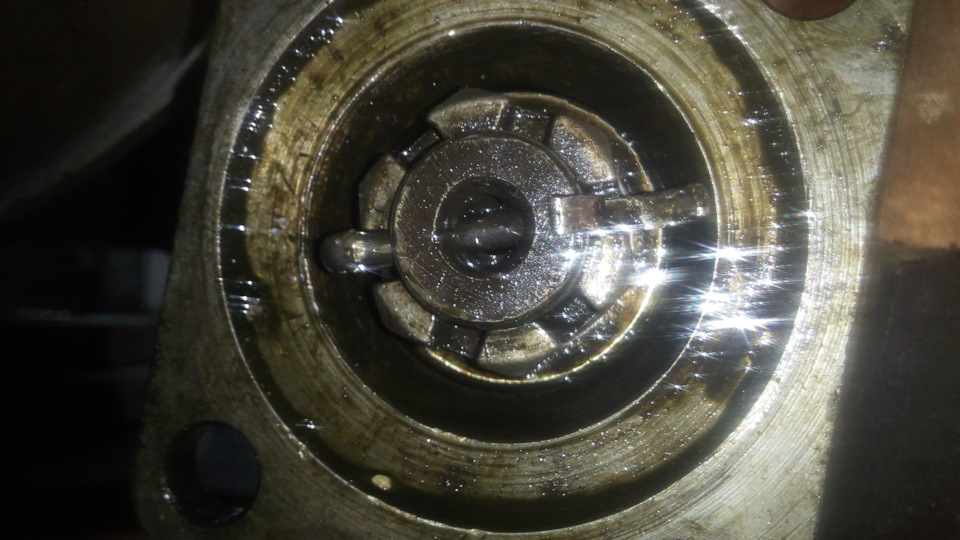

Болячка в виде потёка из хвостовика моста попала первой под нож.

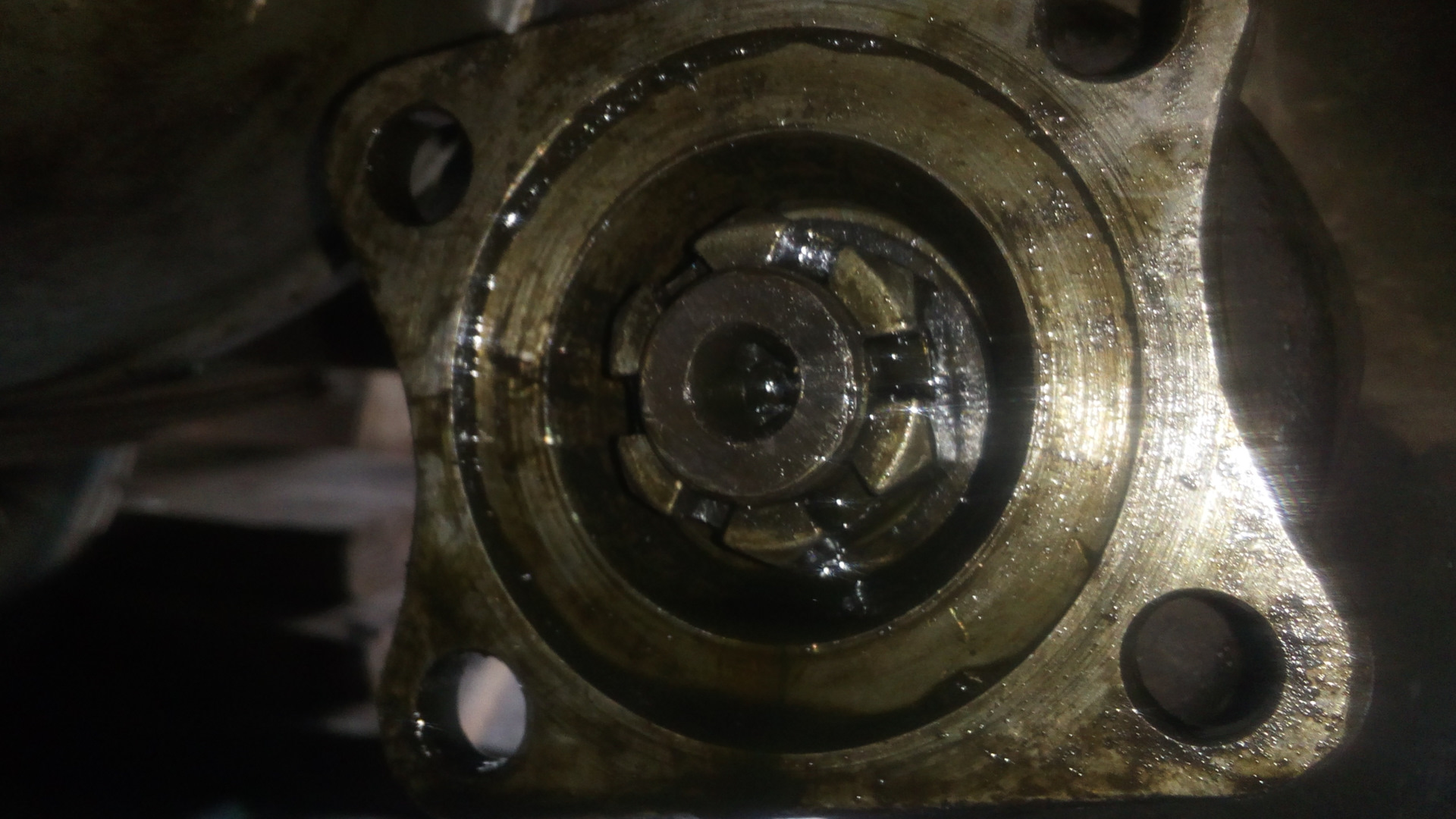

Интуиция говорила что потёк сальник или через шлицы. Вскрываем. Первый взгляд и оценка гайки поражают. Гайка отпущена, попросту держится на шплинте. По этому поводу руководство пишет что гайку нужно затягивать каждые 20000 км. Возможно это одна из причин течи масла. Сальник спрятался, и раз так втаскиваем его чтоб больше его не видеть.

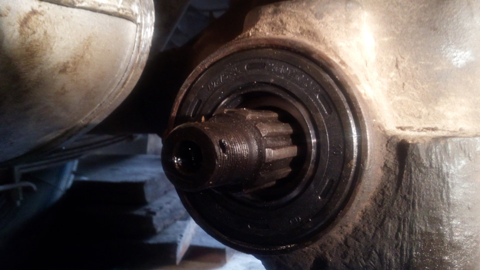

Видим подшипник, и сразу прячем его за новым сальником.

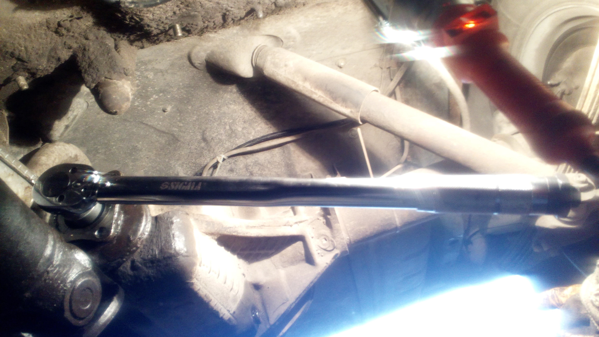

Далее волнительный момент. Нужно затянуть гайку динамометрическим ключом с моментом 160-200 Нм. Чтоб так затянуть пришлось повиснуть на ключе ради заветного щелчка.
Гайка завернулась так что штифт сразу влез.

подскажи пожалуйста, а подшипник после сальника можно вытащить или только полный разбор?
В принципе можно. Подшипник и наружное кольцо выходят наружу.
