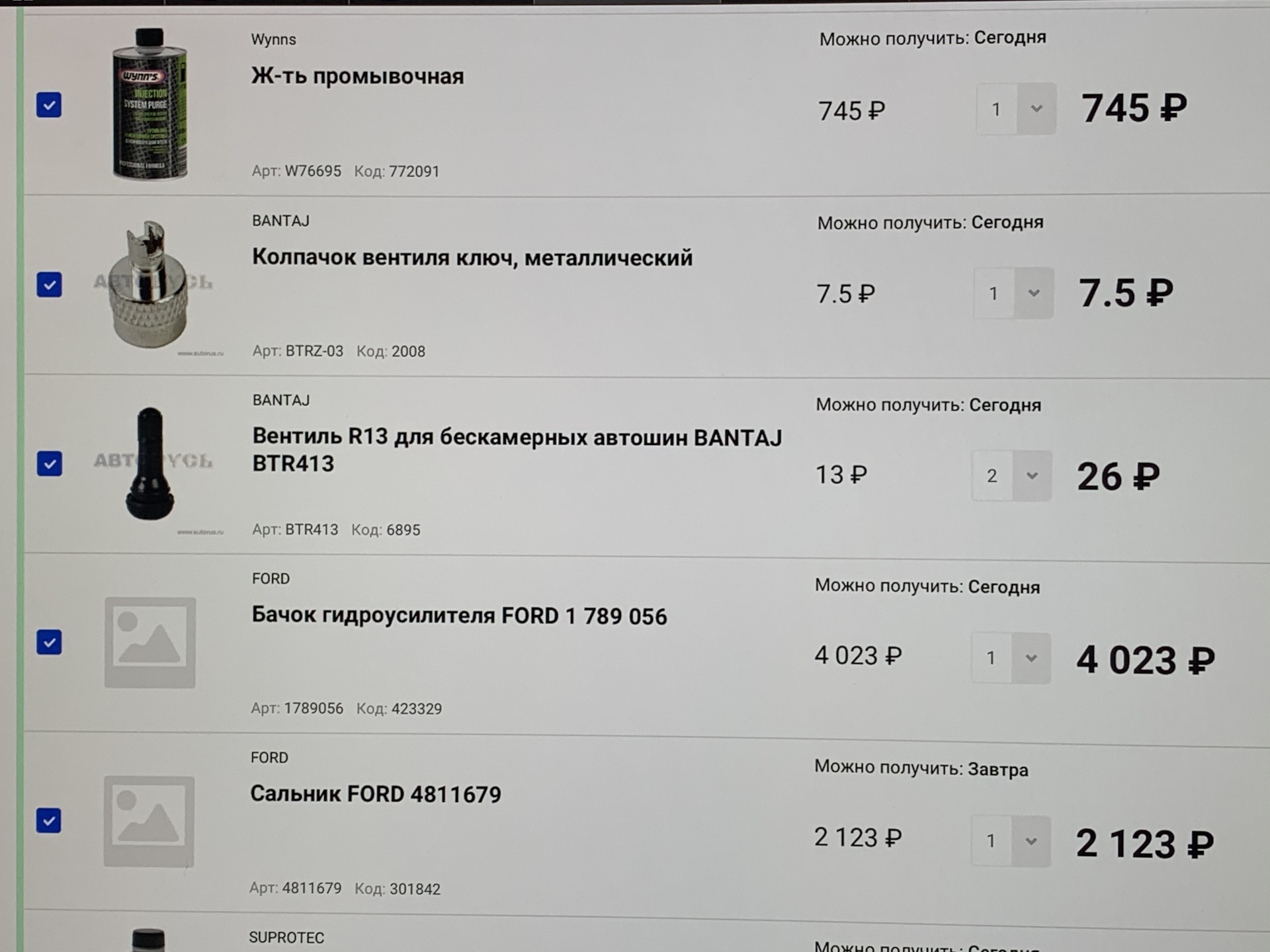

— Движок L3-VE пробег говорят 78000 км (да пох)) — 35500₽
— Антифриз 1890261 — Ford концентрат 5л 1600₽
— Прокладка ЕГР 1355115 — Ford 250₽
— Ремень поликлиновый 6РК2275 — для Mazda (DAYKO) 800₽
— Масло Bardahl (хочу затестить) 2х5л 5350₽
— MANN-FILTER W 7015 — Фильтр масляный двигателя 2 шт. 700₽
— Сальник клапанной крышки Ford 5357119 700₽
— Свеча зажигания Ween 123-0002 4х393 = 1550₽
— Термостат KNECHT/MAHLE TI 20082 — 82º 2200₽
— Очиститель карба, тормозов, промывка инжектора, мягкая промывка двиг. от suprotec ±2500₽
— Прокладка впускного коллектора — Elwis royal 0226525 630₽— Прокладка крышки головки цилиндра — Elwis royal 1537540 575₽— Сальник коленвала передний — Elwis royal 8426511 3020₽— Прокладка масляного поддона (герметик) — Ajusa 75000200 350₽
А также:— Бачок ГУР без крышки — Inpart I01422000 1200₽ LR000578 2100₽
— Жидкость ГУР 1781003 — Ford 900₽
— Пружины задние KYB RA 5990 4200₽
— Опора амортизатора передние Monroe MK 323 1700₽
— Сальник АКПП 4811679 — Ford 2100₽
UPD:— Прокладка впускного коллектора — Elwis royal 0226525 632 ₽ – Mazda LF01-13-111 1400₽— Прокладка крышки головки цилиндра — Elwis royal 1537540 575 ₽ – Ford 1220025 1250₽— Сальник коленвала передний — Elwis royal 8426511 302 ₽ – Ford 5357119 650₽— Прокладка масляного поддона (герметик) — Ajusa 75000200 350₽ – Reinz 70-31414-20 1150₽
Итого: 55600₽ + 20000₽ работа
+ 11000₽ (ГУР, пружины задние, сальник АКПП внешний и опорники)
± 8000₽ (работа. опорники, пружины, ГУР)
Пока так.

Бачок гур lnpart вот это ошибка, там фильтра нет как в ориге
Блин, вы меня разорите!)) меняю на Форд!))
Прокладка крышки головки цилиндра — Elwis royal 1537540 575 ₽ — полная ерунда, через 5 тысяч масло в колодцах и по периметру. так что следите.
Будем посмотреть. Там затяжка должна быть в определенной последовательности. Может тебе перетянули или в неправильной последовательности затянули.
Сам все делал, по книжке с ключиком динамометрическим маленьким таким до 20Нм. :) Она тупо "села" и стала жесткой. Лучше бы я старую еще родную оставил при сборке, т.к. она была в лучшем состоянии после 100ткм, чем эта после 5ткм :) Как итог первый раз 500р на эту пакость, затем 900р за кортеко. в сумме дешевле оригинал было взять :)
на фото слева прокладка через 5ткм :)
Ок. будем менять на оригинал)
